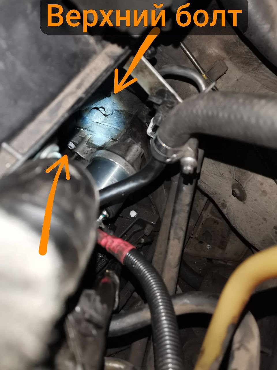

Если кратко то, да стартер можно открутить и достать через верх, без снятия впуска на е53 3.0d. Для этого необходимы ключ накидной Е12 и трещотка накидная на 10. Откручивать болты стартера очень и очень неудобно (может быть потому что первый раз), но возможно если очень нужно.

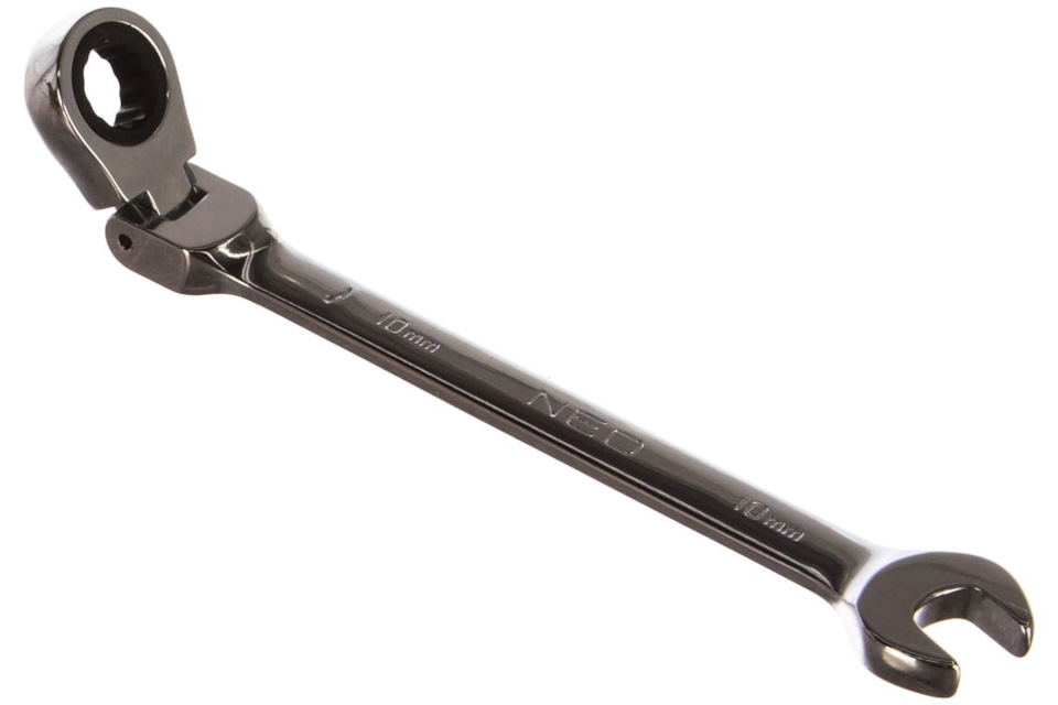

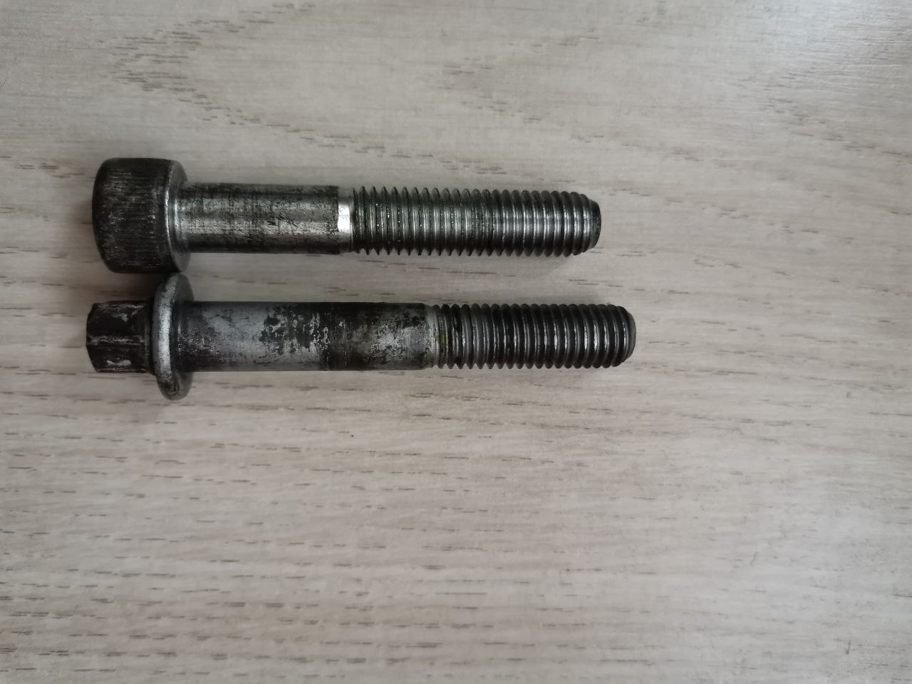

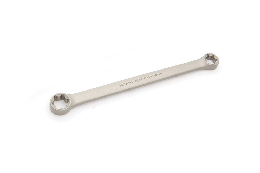

Инструменты. Если у вас стартер крепится штатными болтами, то необходим накидной ключ Е12 для срыва болтов, наверное, возможно и обычным ключом на 10 сорвать болты, но мне кажется в этом случае более вероятно сорвать грани на болтах стартера, и как потом эти болты откручивать я даже знать не хочу 😂.
После срыва болтов Е12 их будет очень удобно откручивать накидной трещоткой на 10, можно и обычным накидным, но это значительно увеличит время, так как места там очень мало и очень неудобно крутить.
Все ключи, которыми я работал, привязывал на веревки чтобы не потерять и это меня много раз спасло 😂.

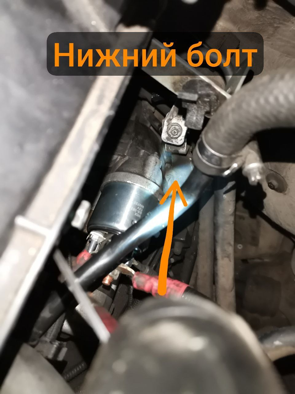

Да, стартер на Е53 3.0d можно достать через верх при этом не снимать впуск. Эту работу делать очень и очень неудобно, руки я ободрал знатно, время потратил тоже очень много (второй раз конечно же данная процедура пройдет в разы быстрее).
В моем случае нижний болт оказался не Е12, а шестигранник на 20 (а жизнь меня к этому не готовила), кто то, видимо туда уже лазил до меня. Если бы там стоял штатный болт, выкрутить его было бы значительно проще чем шестигранник на 20.
С нижним болтом я провозился очень долго, вставлял биту шестигранник, ломал руку в 3 местах и накидным ключом на 8 пытался его сорвать. В итоге все болты открутил.

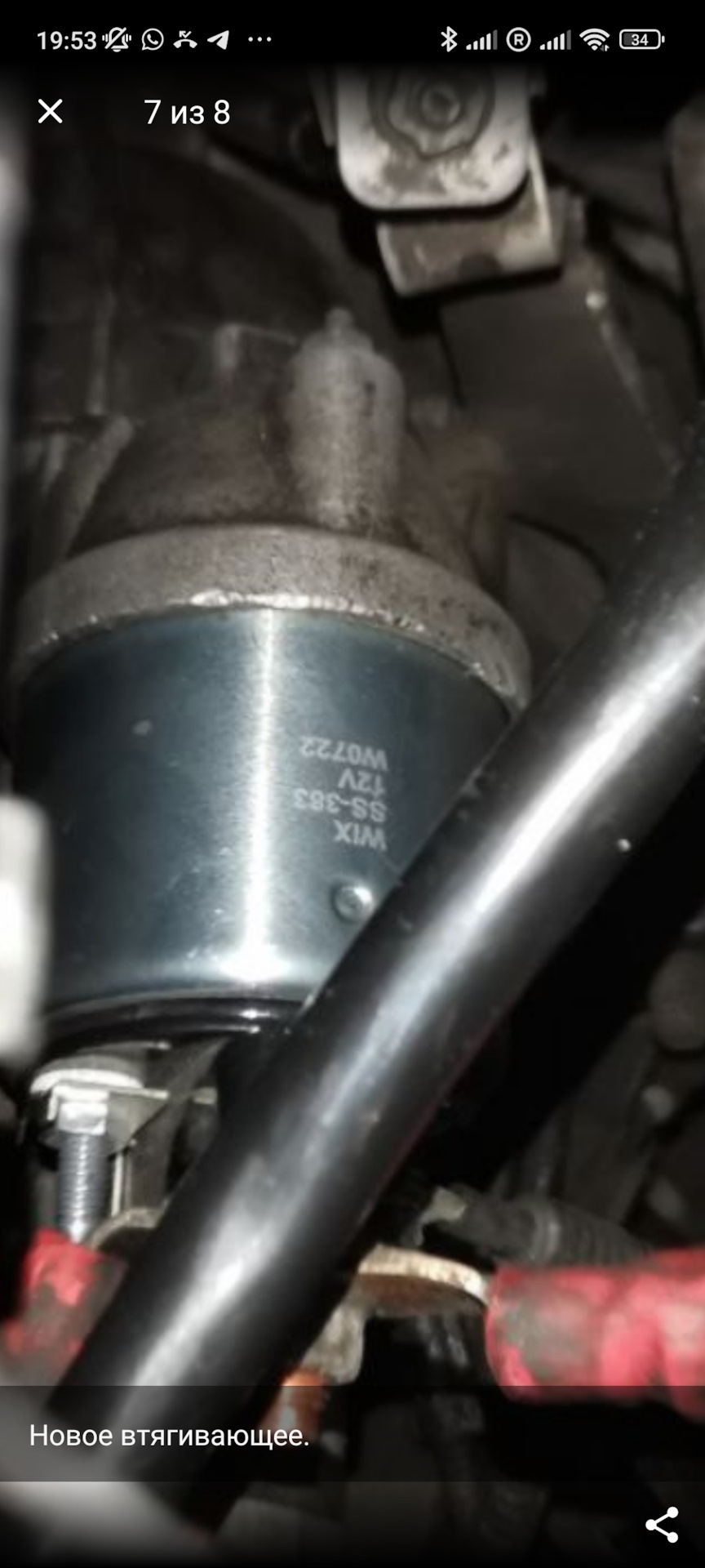

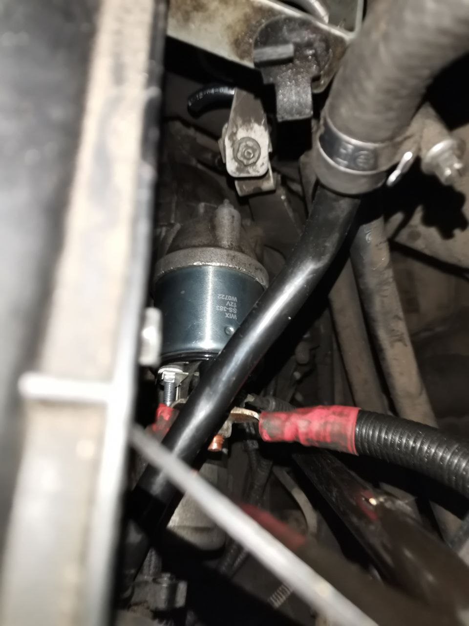

После установки стартера, во время затяжки плюса на втягивающем так как у меня много сил и денег я обломил болт на который вешается + … Начал снимать втягивающее, это конечно легче чем открутить два болта стартера, там всего 3 гайки на 8. Но при их откручивании 2 шпильки выкрутились из тела втягивающего и остались в корпусе стартера… Можно было конечно и так поставить, но я решил шпильки выкрутить и посадить их на фиксатор резьбы в новом втягивающем, и нормально собрать.
Втягивающее было в наличии в единственном экземпляре в городе в той же конторе, где мне меняли щетки стартера, выбирать не пришлось — производитель WIX, номер — SS-383-W0722, сказали, что 8 лет ставят этот производитель и он хорошо себя зарекомендовал.

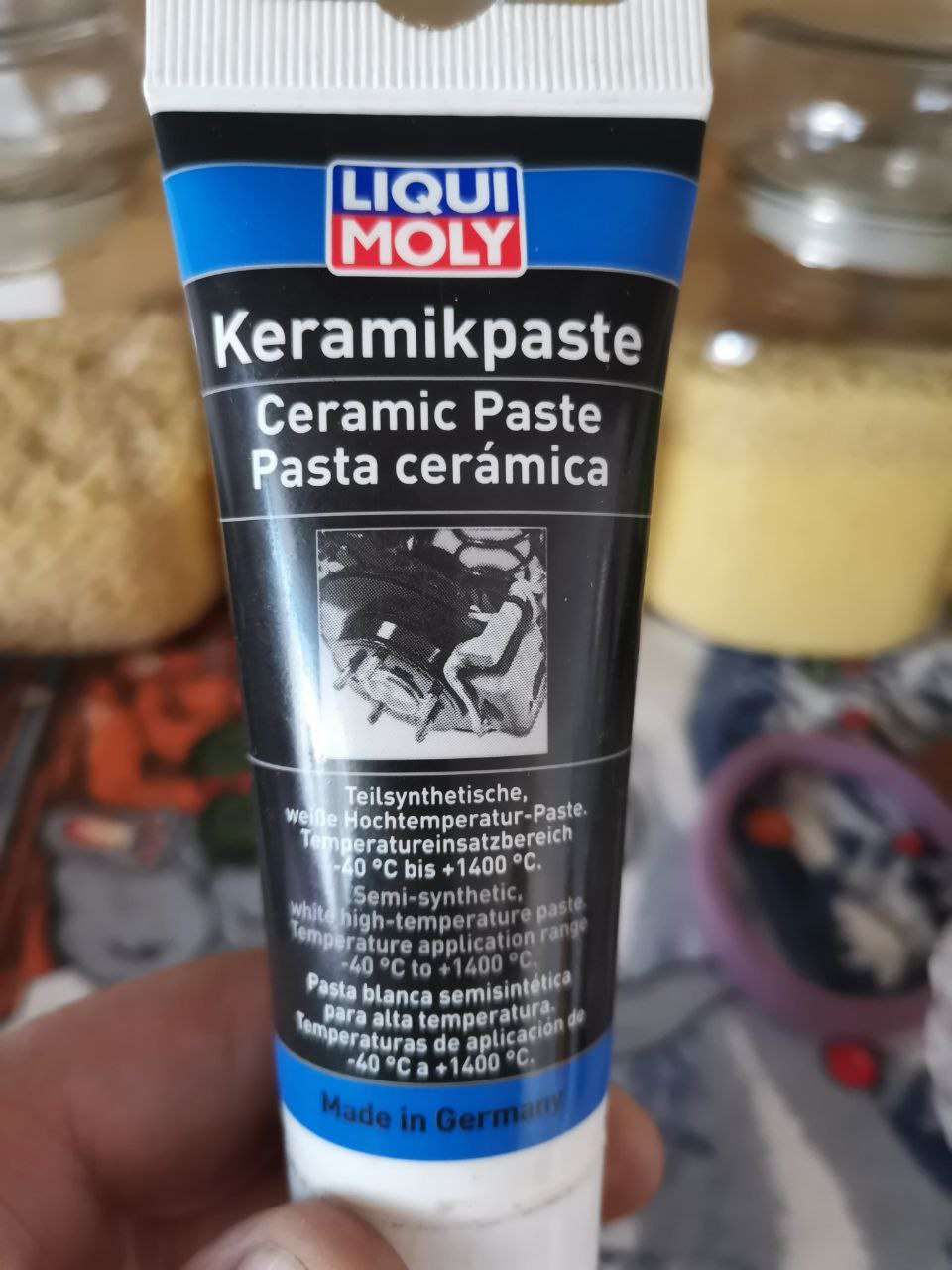

Все резьбовые соединения обработал керамической смазкой.

Втягивающее номер не подскажете? По фото как будто меняный. Доброго времени суток
