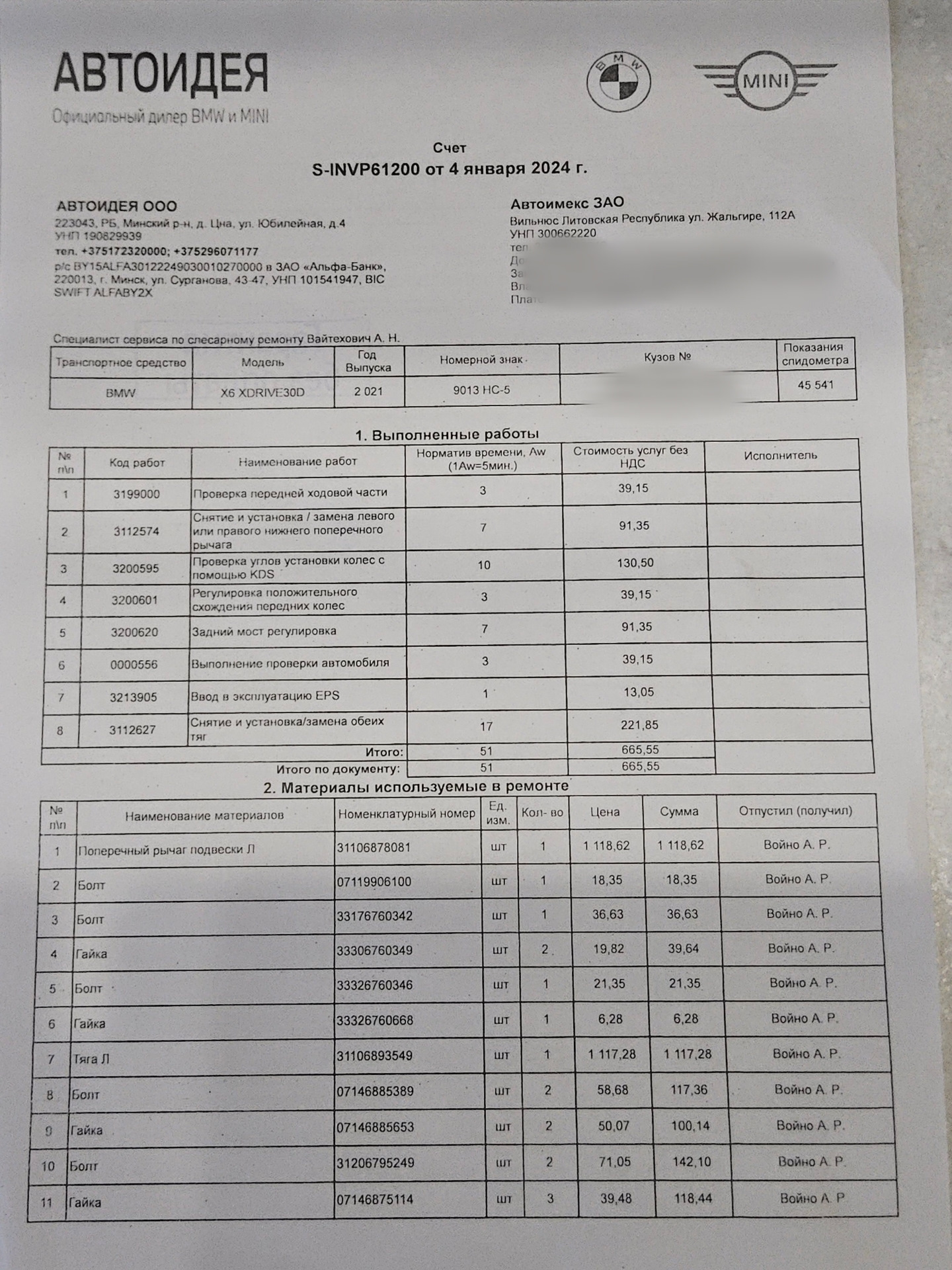

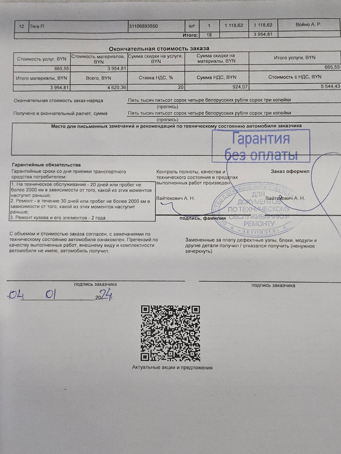

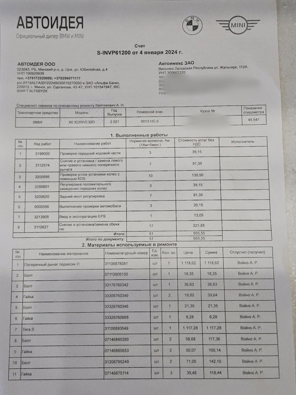

Во время ТО-4 дилер забраковал переднюю подвеску и пригласил на замену. Прикладываю для истории
Запчасти на фото: 31106893550
Две тяги и рычаг. Все по гарантии.

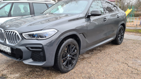

Чувства смешанные — с одной стороны отлично что все отремонтировано бесплатно, а с другой — как-то странно на таком пробеге 45000 работы такого рода. По лежачим не скачу, дороги хорошие, на Аудюхе ничего такого не наблюдалось.
