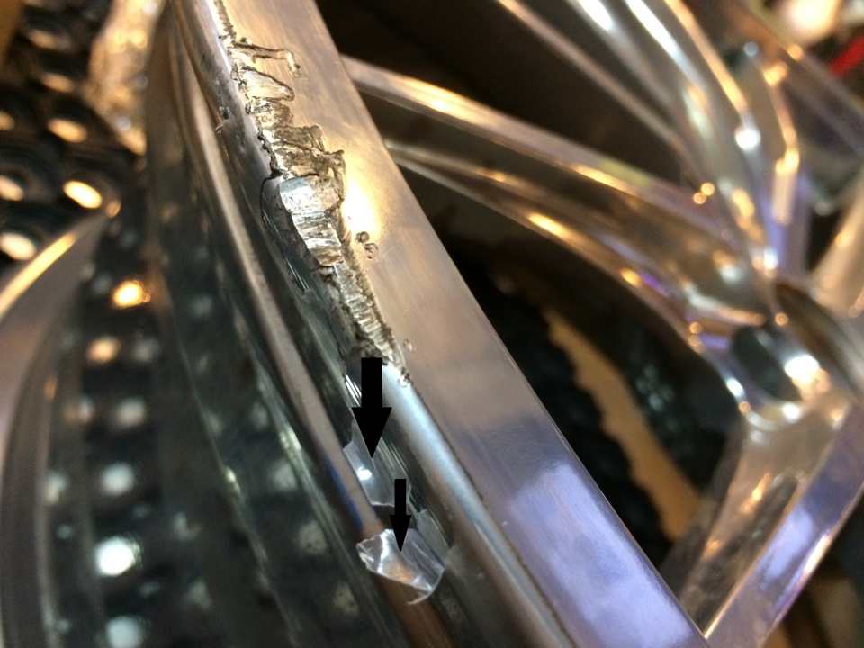

Не откладывая в долгий ящик лечение своей болячки), оперативно переобувшись вчера вечером в 20-е лапоточки, я с радостью был уже сегодня у дверей моей любимой и самой профессиональной больнички доктора Томи.
Ну а как иначе, выслушав мою слезливую историю, дядя Армен thomi-felgen согласился незамедлительно принять пациента!
Осмотр показал, что амбулаторным лечением здесь не обойтись, потребуется стационар.
Травма привела к отслоению толстого защитного слоя порошкового лака.
Я, кстати, впечатлен его толщиной, такому никакой зимний реагент не страшен!
Ну а Доктор сказал, что можно, конечно, и локально покрыть место повреждения лаком после того, как будет заделано место травмы с наращиванием металла аргоновой сваркой и с расстояния метр никто и не увидит места перехода.
Но!
Это не в правилах их клиники!
А посему сначала снятие всего лака в виброгалтовочном станке, потом ремонт, и только потом повторная, тотальная полировка-лакировка всего диска!
Сказали, что потом я не смогу найти место травмы!
Ну я поверил и не стал спорить с профи)

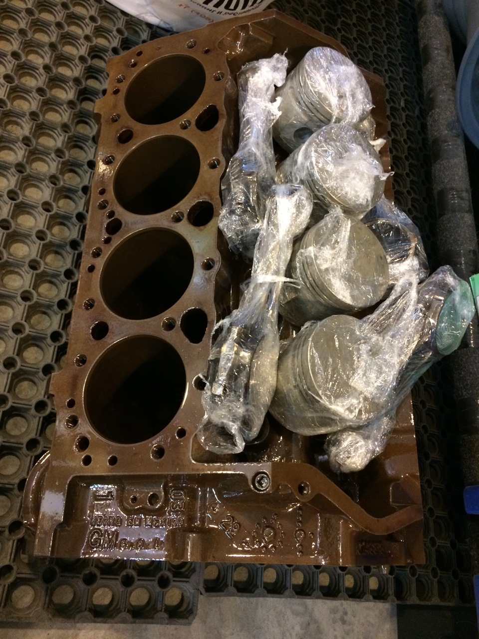

Окрашенный блок движка с поршнями и шатунами, это заготовки под дизайнерский журнальный столик!

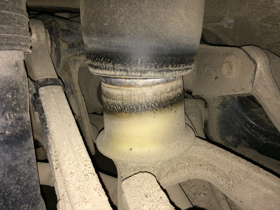

Мне на глаза попались задние пневмостойки с прикипевшей зимней грязью!
А я-то совсем про них и забыл, лошара)
Да здравствует коцнутый диск!))
Наждачку в руки и вперед.
Через 10 минут все по фен-шую)

А нельзя разве стойки отмыть чем-нибудь, а не наждачкой тереть?
Наверное, можно, но у меня нет столько лишнего времени искать это ср-во для стоек)
Да это понятно, просто можно на мойку загнать и там все сделают.
Может сделают, а может и понятия не имеют об этом.
Праильно, наждачкой самый верный способ! только мой большой опыт пневмоподушек подсказывает, грузовых правда, летят они по месту сгиба — окружающая среда и реагенты сушат резину, теряет эластичность, трескается и т.д. Стаканы никогда не моем, 1,5-2 года, 250-300 тыс пробега работают!
Грузовые машины гораздо выносливее.
Согласен! Наши подушки сопоставимы с подушками кабины тягачей, там реагентов меньше попадает, ходят дольше, правда и грязи на стаканах ни разу не встречал! Опыт опытом, а у себя стаканы почистил, хуже не будет)
Однозначно на пользу!

с пневмой правильно, тоже себе чистил — такие же шершавые были)

А по фоткам диск коцнут не об трубу, что то типа бордюра? на совсем сильно ты боднул что то колесиком.
Надо было на велике от них уехать;))) здоровью польза, да машинка под присмотром))))
У труб швы сварки корявые, об них и коцнул.

зачем наждаком то?
Самый простой способ снять грязь)
помыть днище не проще? к тому же перетирается все равно в другом месте
А зачем мыть днище?
Днище не обслуживается, а вот стойки обслуживаются, их необходимо чистить.
только не это место, а сам балон
Балон трется об это место)
