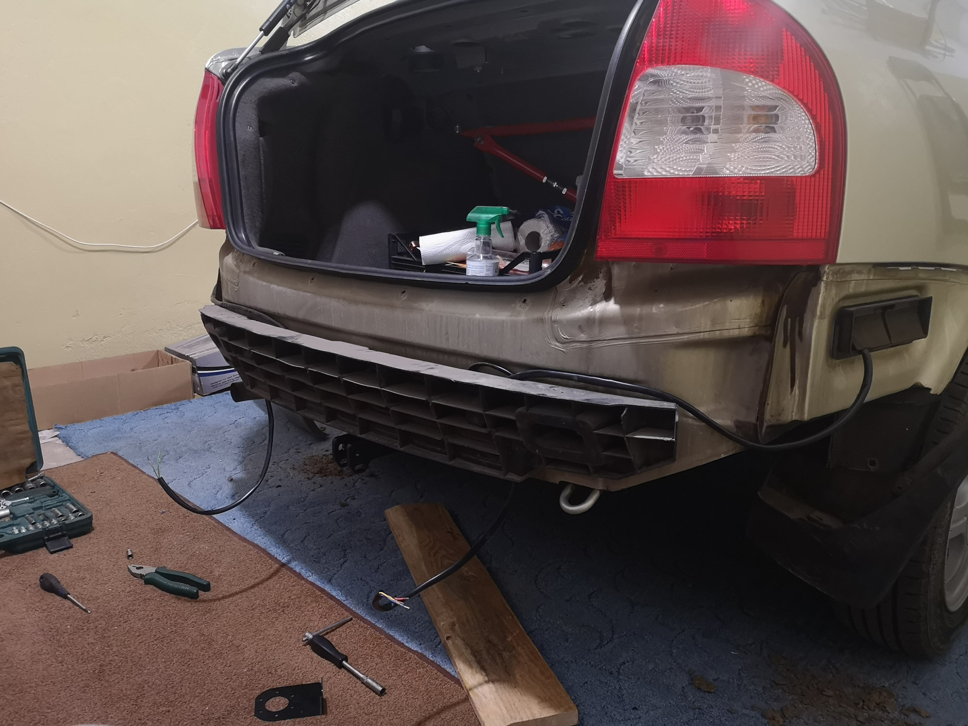

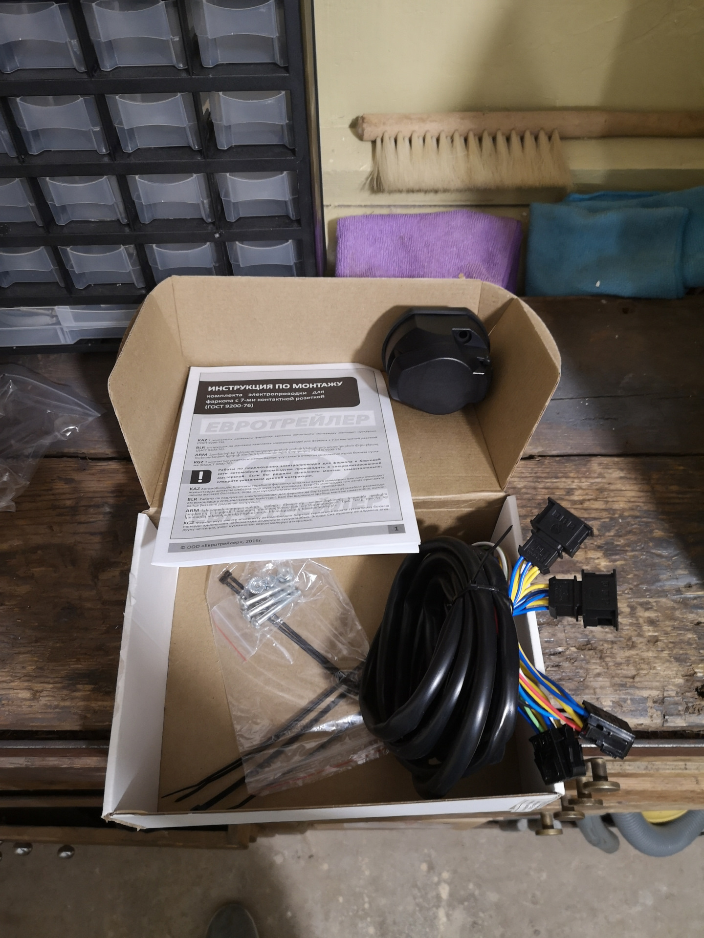

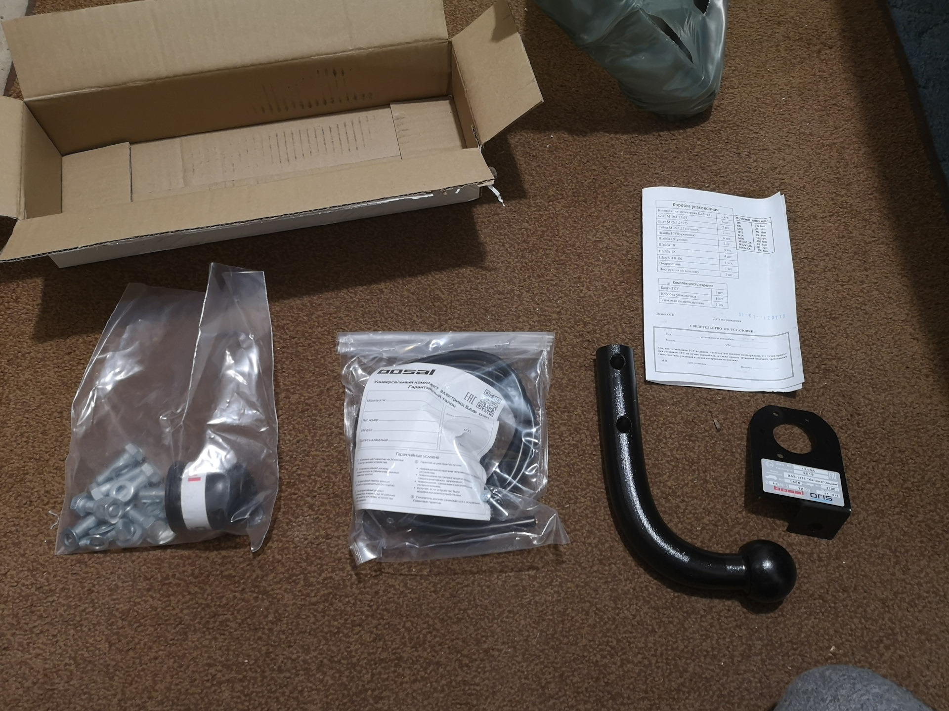

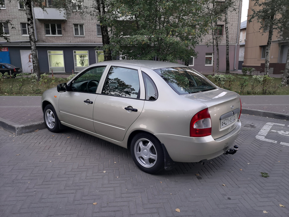

Плавно уходим в технические работы с машиной. Раньше машина использовалась только как авто для путешествий, с течением времени решил, что машина должна быть и помошником.Хороший вариант расширения функционала это прицеп, с завода предполагалась установка фаркопа, есть штатные места.Ничего пилить и варить не нужно. Выбор тяговых изделий огромный, остановился на Bosal.Качество покраски и отзывы отличные . Читая опыт установки фаркопов, всегда видел ужасы с проводкой, мудрили страшно.Меня это честно говоря пугало, понять что и куда было сложно.Проблема оказалась достаточно простой, есть штатные установочные комплекты.Ничего паять, резать не нужно.

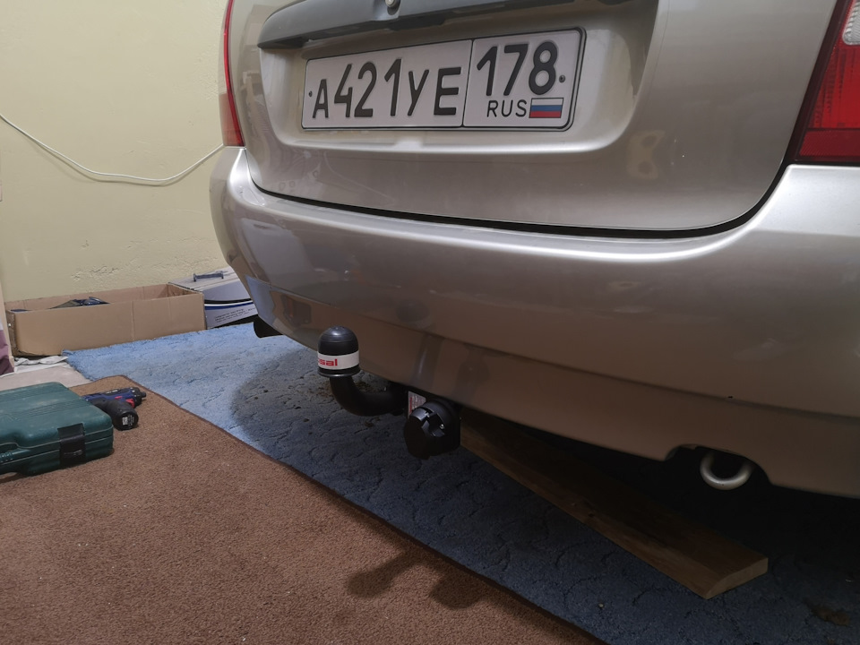

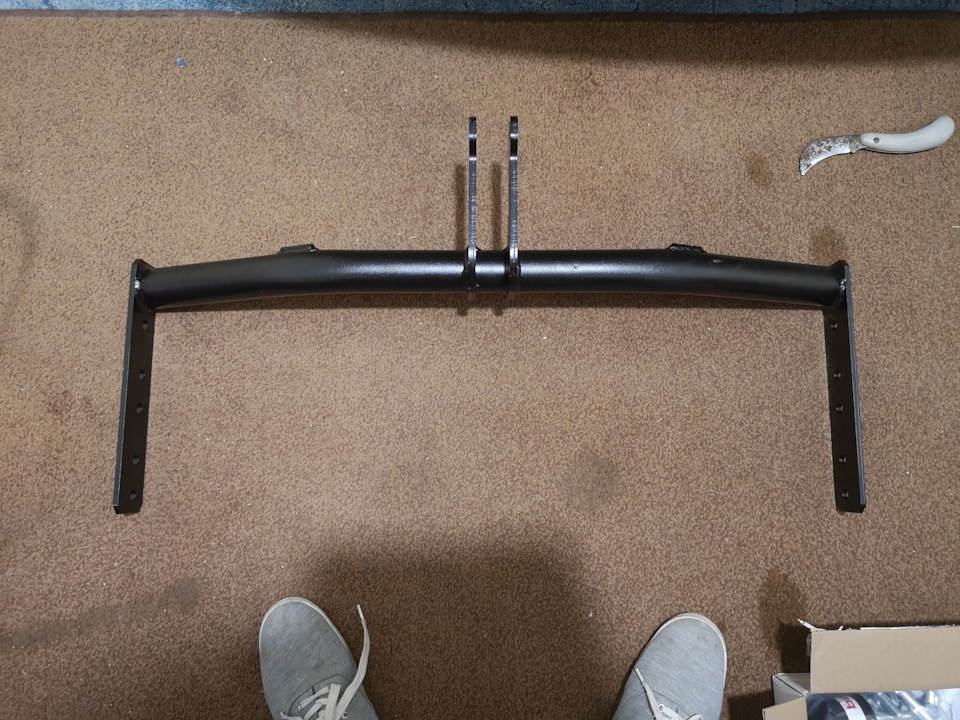

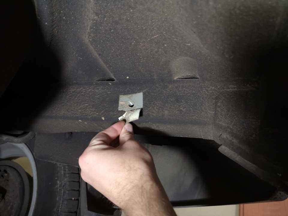

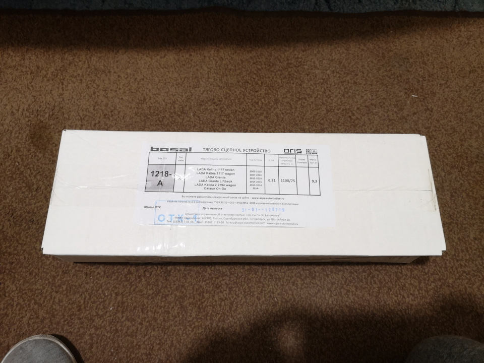

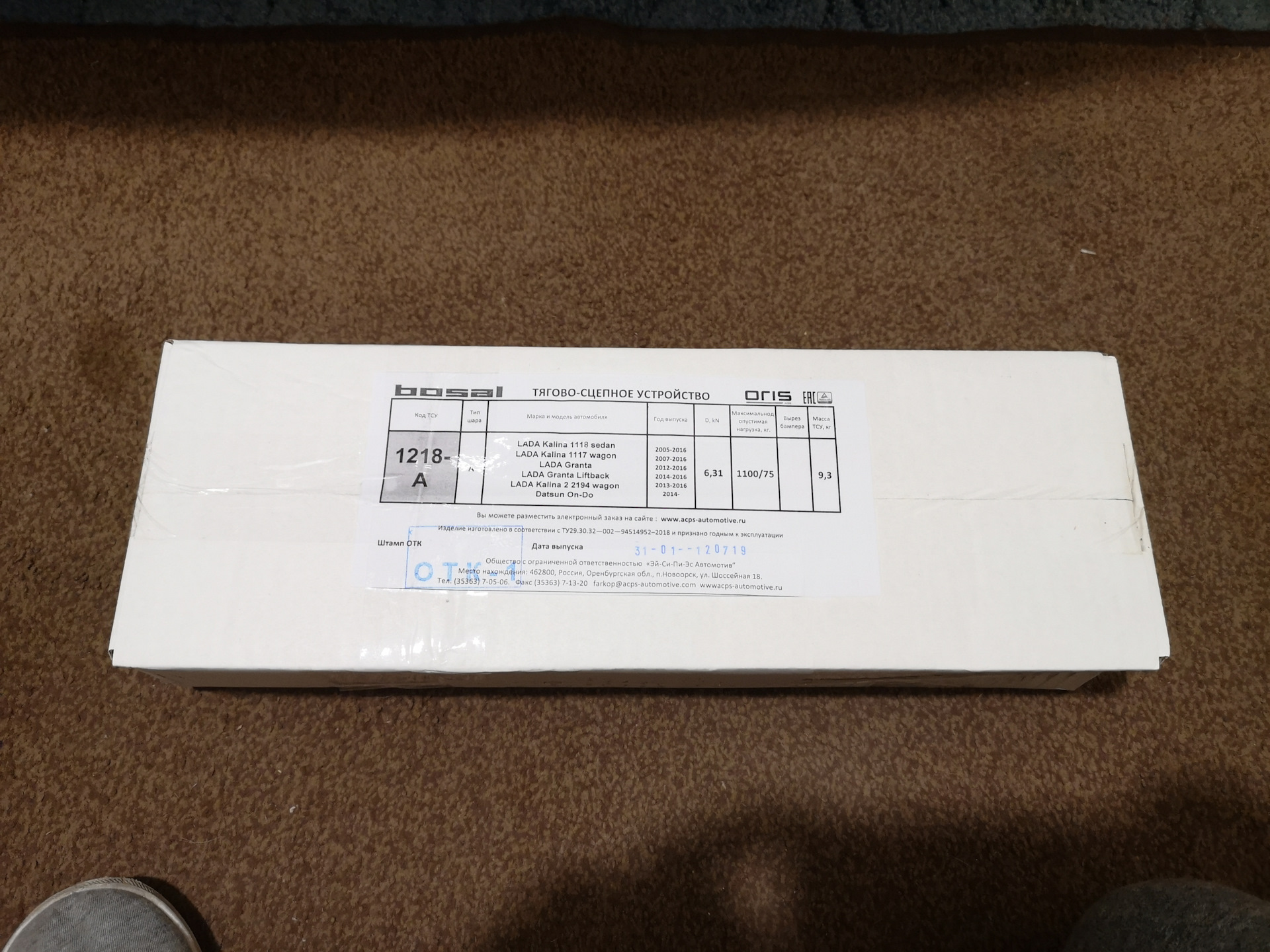

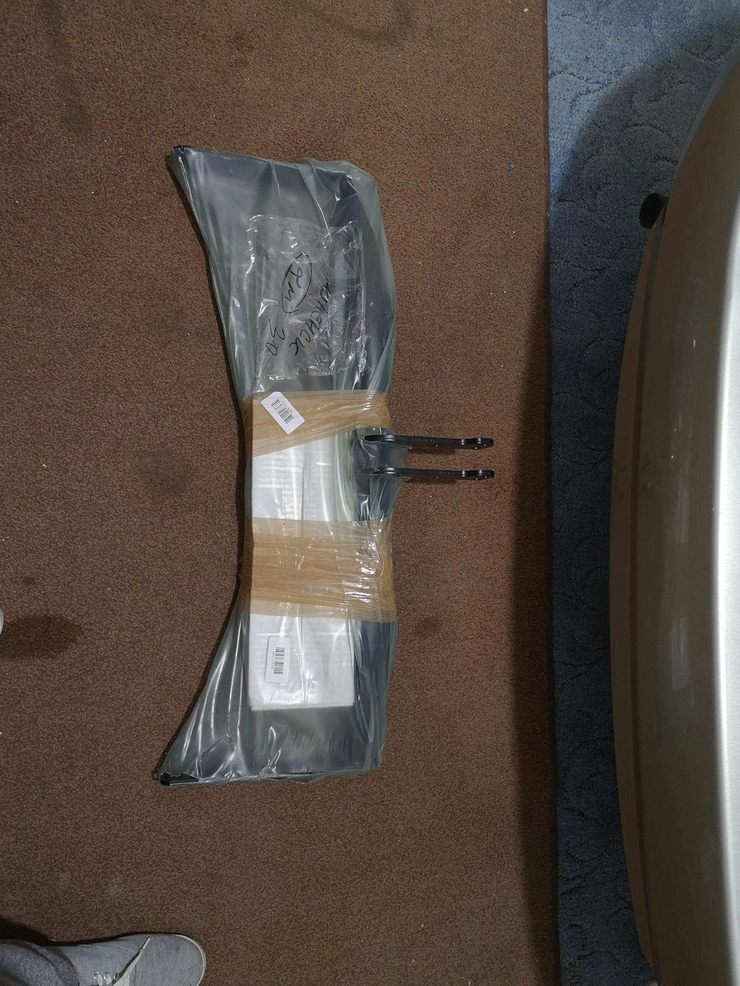

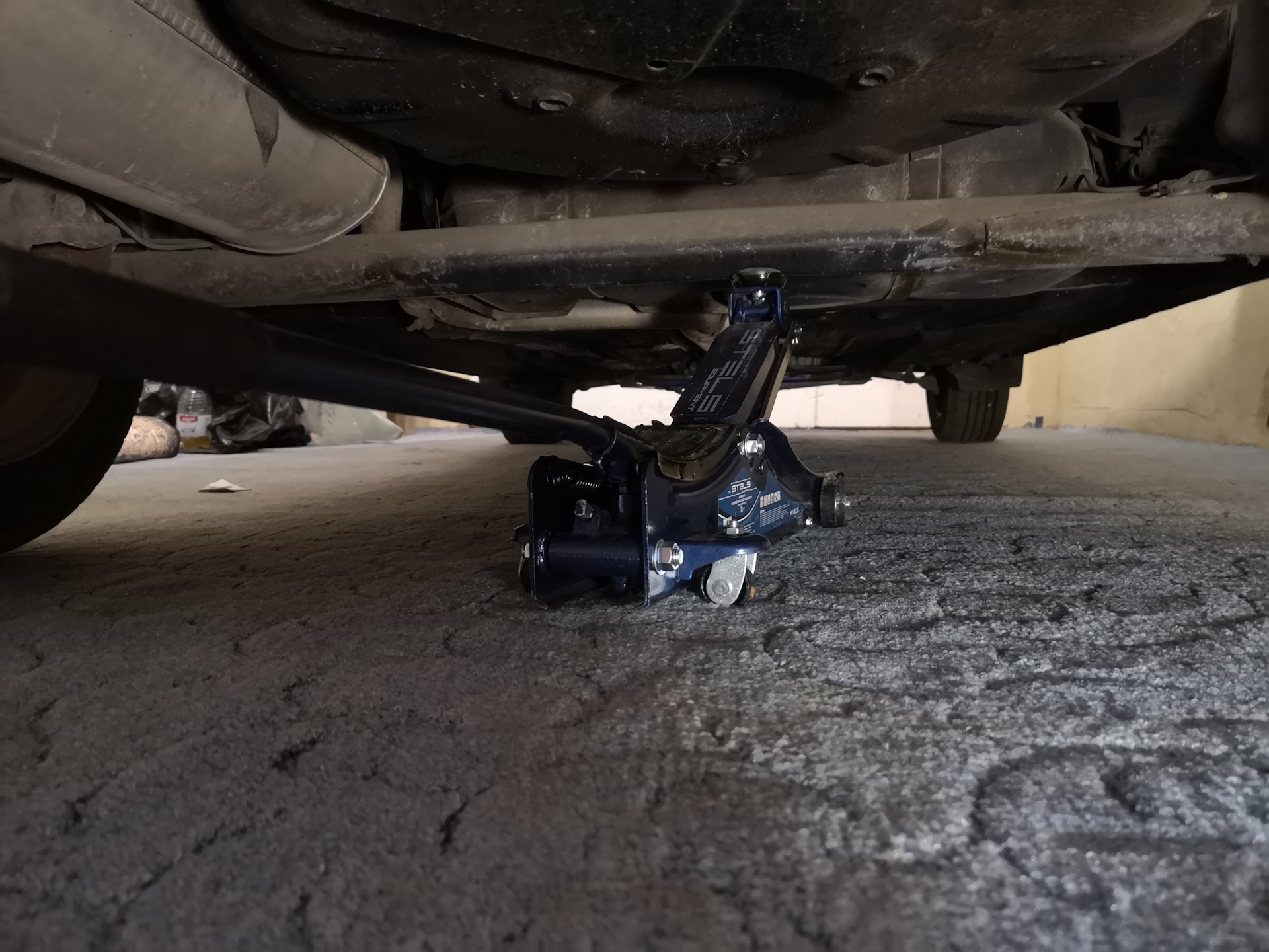

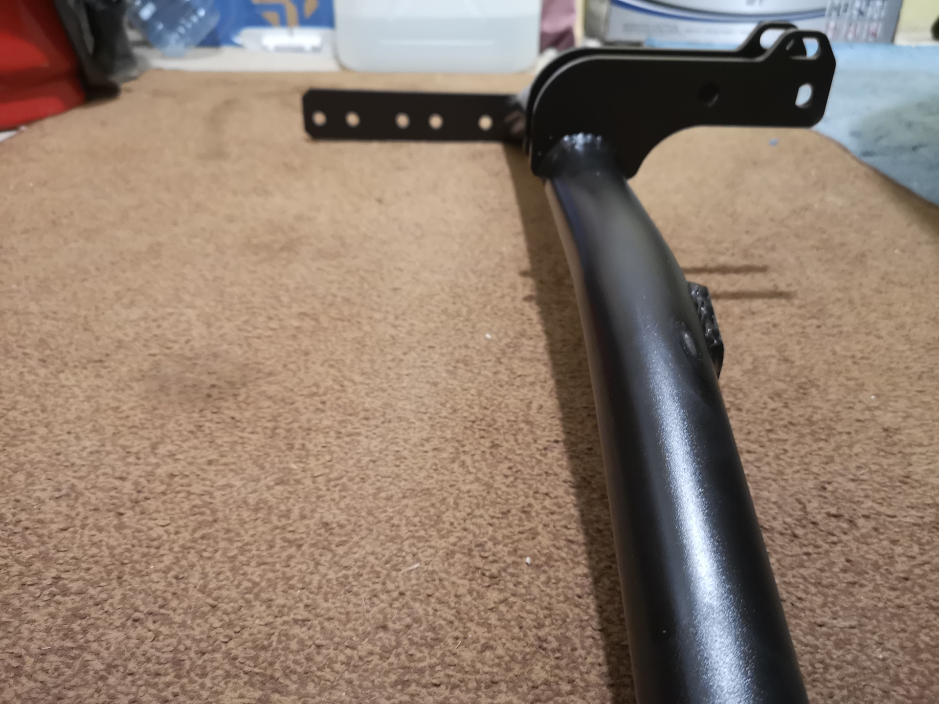

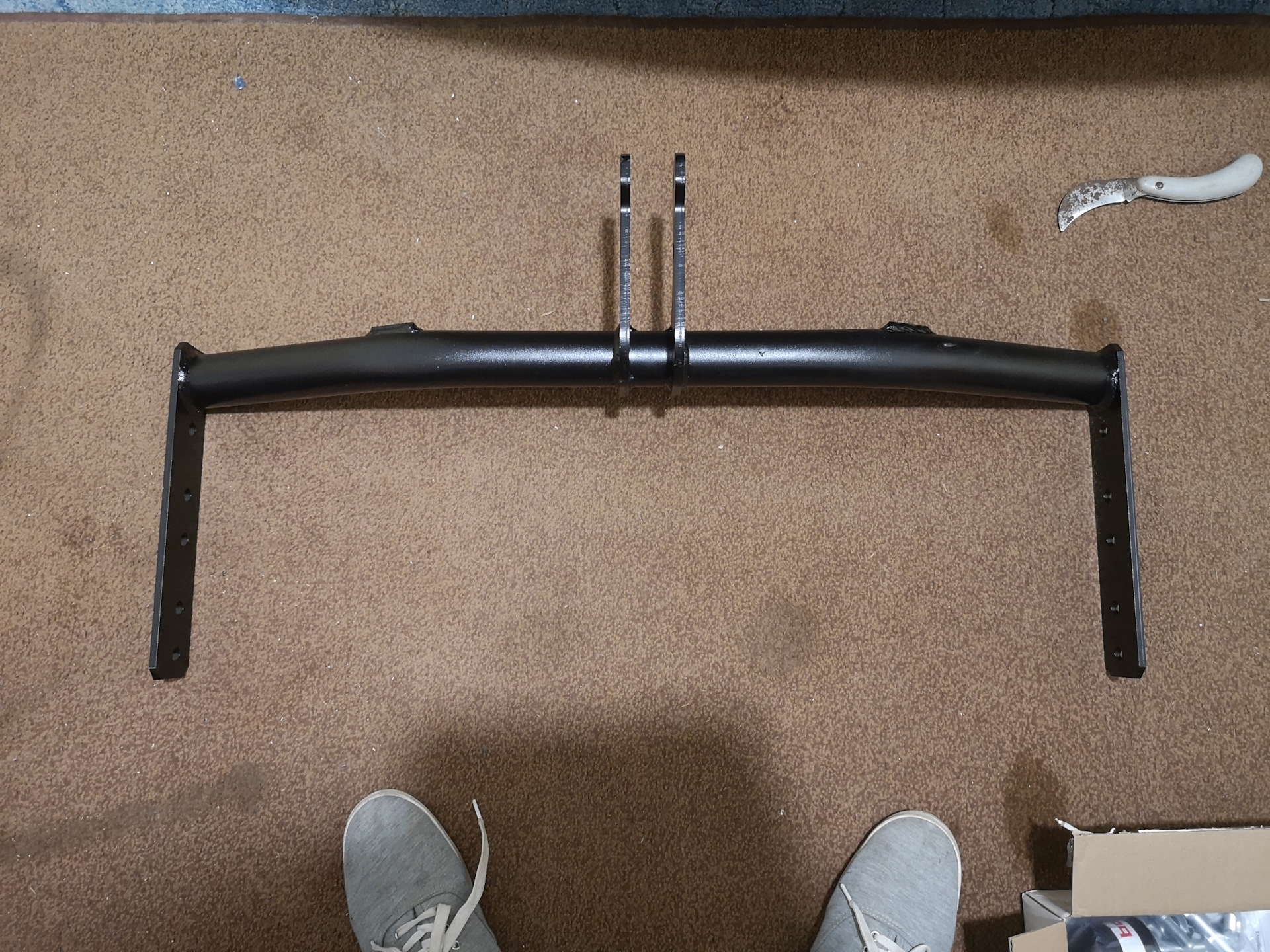

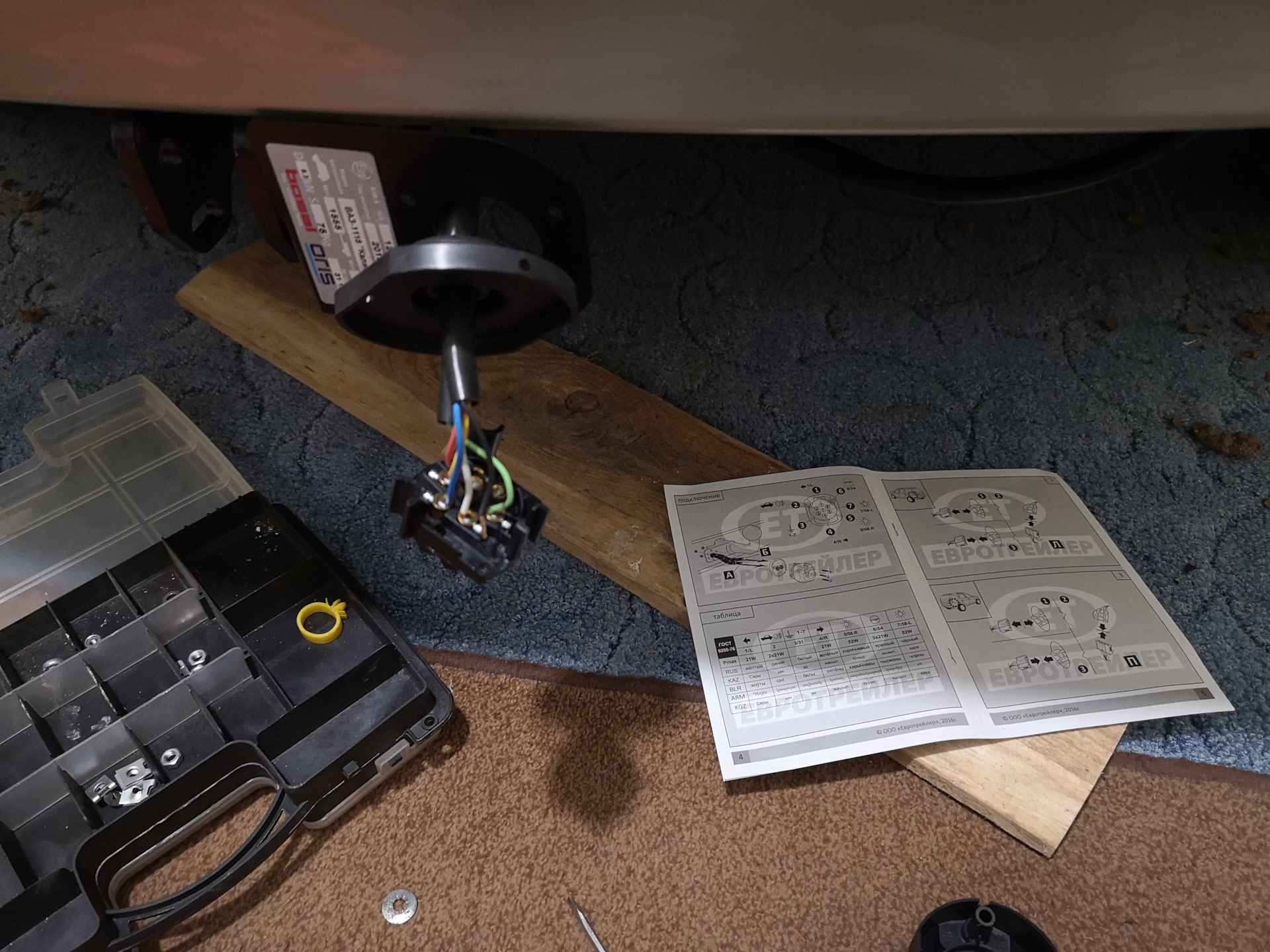

к сожалению ссылок не осталось, но по фото можно понять и найти проводку без установкиДанный комлект без блока согласования.На момент 2019 года не смог найти с ним.Но моя практика показала, что и без него работает все отлично.Предохранители не горели и замыканий не было.пришел фаркоп в пленке и дополнительной коробкой для установкифото для поиска и маркировкисодержимое штатного комплекта фаркопакачество окраски хорошеегеометрия при доставке не нарушена, а то бывают чудеса)Установка достаточно простая, я за балку поддомкратил немного машину для удобства работыв калине есть штатные крепежные места для установки .Они закрыты скотчем.Найти достаточно сложно, так как все это закрыто обработкой и я тупым шилом давил и искал отверстия.Тупое шило, что бы не портить покрытиекомплект готовой установки, по сути это двойник на штатную клемму и отвод провода на фаркоппроводку протянул под бампер, не по днищу.Выводил через клапаны вентиляции задка.я не помню распиновку розетки, фото сделал на память.Сходу не помню, что и куда идет.Благо инструкция есть, справитесьготовый установленный комплектвид на машине.Когда фаркоп не нужен, я его снимаю.Лишних вопросов от дпс не возникнут, да и в случае легкого дтп удар не будет идти в лонжероны.

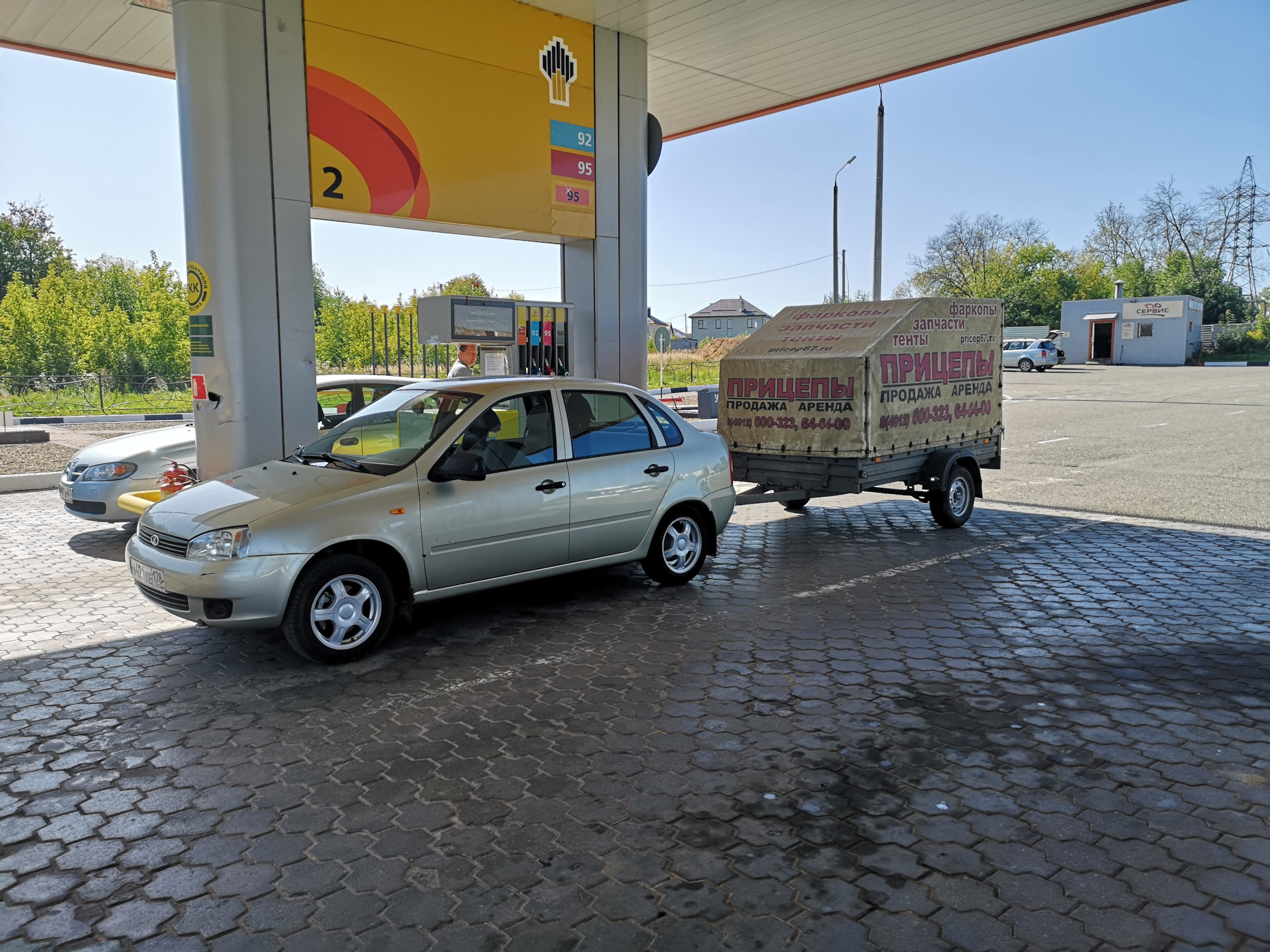

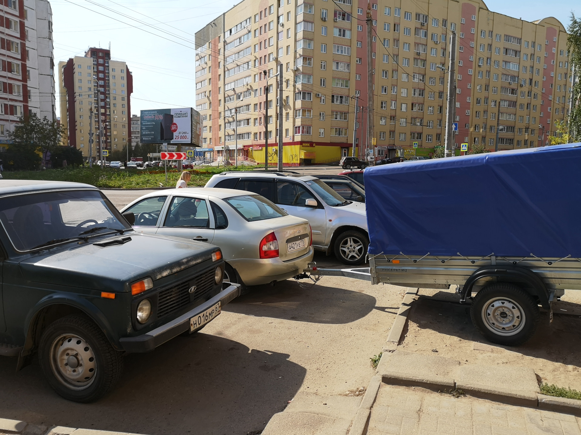

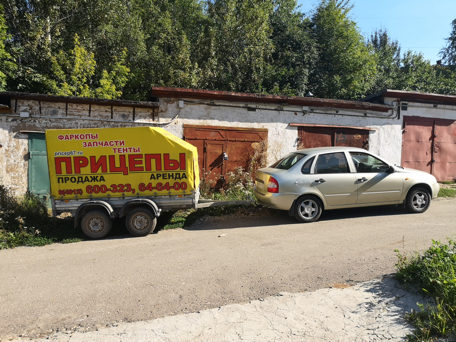

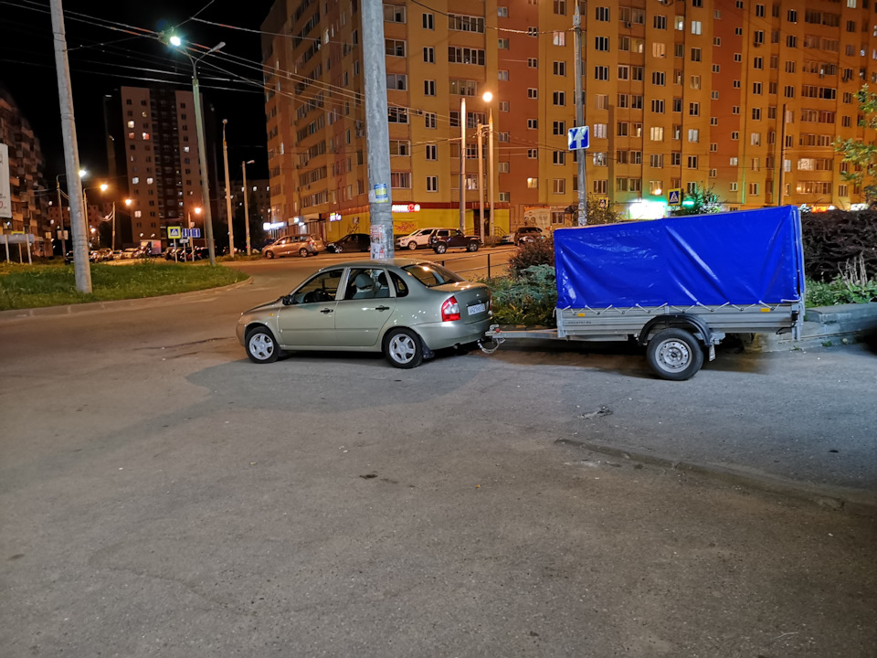

Первый прицеп и сразу двухостный.По легковым меркам, это самый большой прицеп.Если больше нужна категория. Мне он очень понравился, за счет длинной базы легче ездить задним ходом, да габариты больше, но подлома не происходит.Он более прогнозируемый.За счет 4ех колес он более устойчив, лучше распределение груза по базе, меньше ощущается на кузове.Но главый минус вес, и инерция .В случае резкой торможения или ускорения чувствуются удары в зад. В целом если бы нужен был прицеп широкого назначения, брал двухостный толькообычный, стандартный одноосный прицеп.В целом он ощущается гораздо более легким и маневренным по сравнению с двухосным, но по факту мне с ним сложнее ездить назад.На одноосном нужно заранее думать над расположением груза, разница сильно ощущается в зависимости от положения и веса перевозимого обьектану и последний прицеп в эксплуатации, удлиненный одноосный, без аэродинамического наклона.В целом не плохо, но лучше взять такой же, но двухосныйбольшой плюс прицепа, в его мобильности и возможности подтянуть в нужному месту.В некоторых работах грузовая машина не столь удобна будет, по сравнению с прицепом.Тут видно, что закинул его впритык к рабочей зоне

Тоже предстоит фаркоп ставить, брал правда бу тоже bosal. Вес и качество внушает доверие. Через открытый клапан пыль не тянет в салон?
Сказать честно, машина особо не ездит. У нее был промежуток 5 месяцев ездила как обычный автомобиль, но не более. Даже если пыль будет попадать, она останется под обшивкой багажника. По этому у меня все хорошо, как у тебя будет я не знаю
У меня под левой фарой вроде должно быть отверстие специально для этого
У нас одинаковые задки что в седане, что в универсале. Можешь так же сделать как и я
Нет, отличается. На универсале клапана сзади.
Не знал, даже интересно глянуть будет
Я правда фаркоп взял от второй калины, артикульный номер другой, внешне вроде такой же. Посмотрим, надеюсь подойдёт)
Удобно откручивать в случае если не нужен?
да, конечно.Там два винта под головку 19(но это не точно) и все.Розетка висит на отдельном крепеже и его снимать не нужно.Она особо и не мешает
