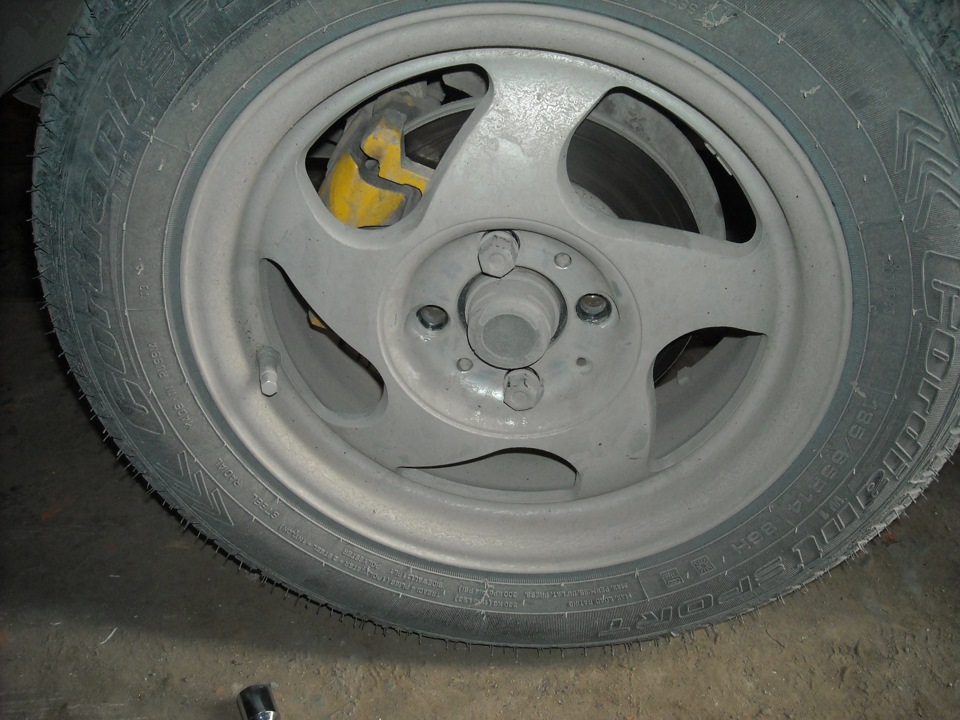

Установка 14 тормозов это уже давно не иновации, поэтому расписывать особо нечего.
Кому нужны подробности по переходу с 13 на 14 или с 13 на 13 вентелируемые, со всеми каталожными номерами и ходом работы, заходим вот СЮДА
Так как у меня уже установлены 13 вентелируемые, мне понадобились только неподвижные скобы 2шт. 2112-3501155
Тормозные диски и новые колодки.

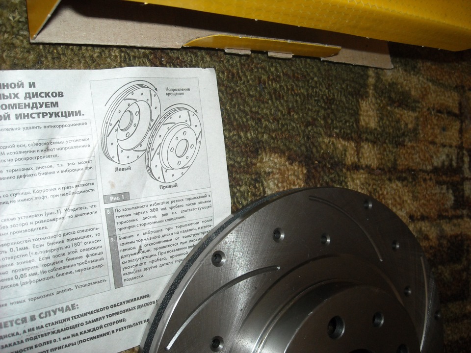

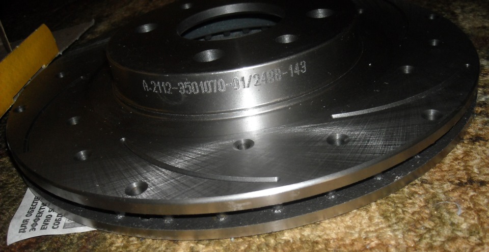

Диски решил взять вот такие
Брал именно с перфорацией, потому что как только попадает влага на диски, машина превращается в Daewoo Nexia (не в обиду хазяивам, но все жалуются на их тормоза.Да я и лично с другом прочувствовал на своей шкуре это.), ну вобщем очень плохо тормозит.

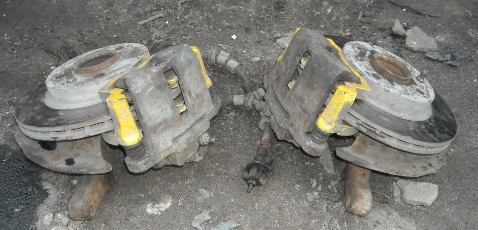

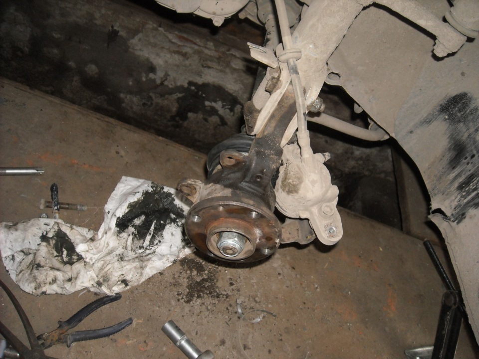

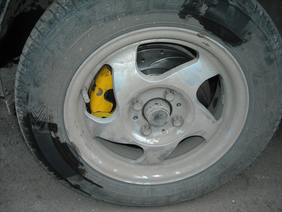

По установке все банально снимаем все (колеса, суппорта диски)
Дальше ставим диски, если есть канавки не перепутайте левый с правым (в лучшем случии они просто забьются, а может и диск лопнуть от перегрева).
Дальше новую скобу и суппорт, не забыв про новые колодки. Взял на пробу Hi-Q (у друга на Nexia норм не скрипят ни че). Старые ТРЭК под конец начали поскрипывать.
А вот и все готово

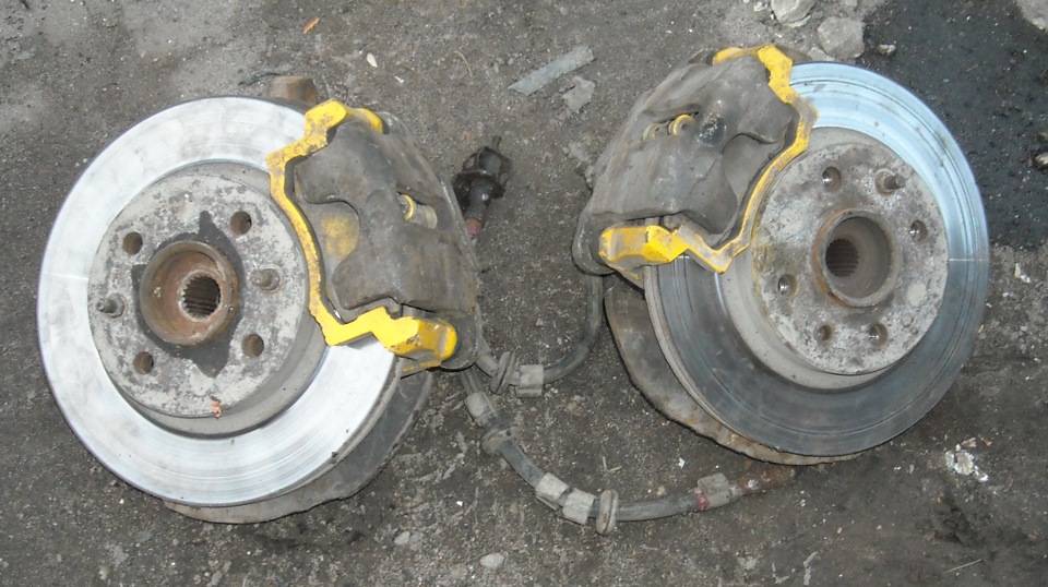

А вот и старые тормозульки R13 вентилируемые в сборе, продались за 3 дня.
