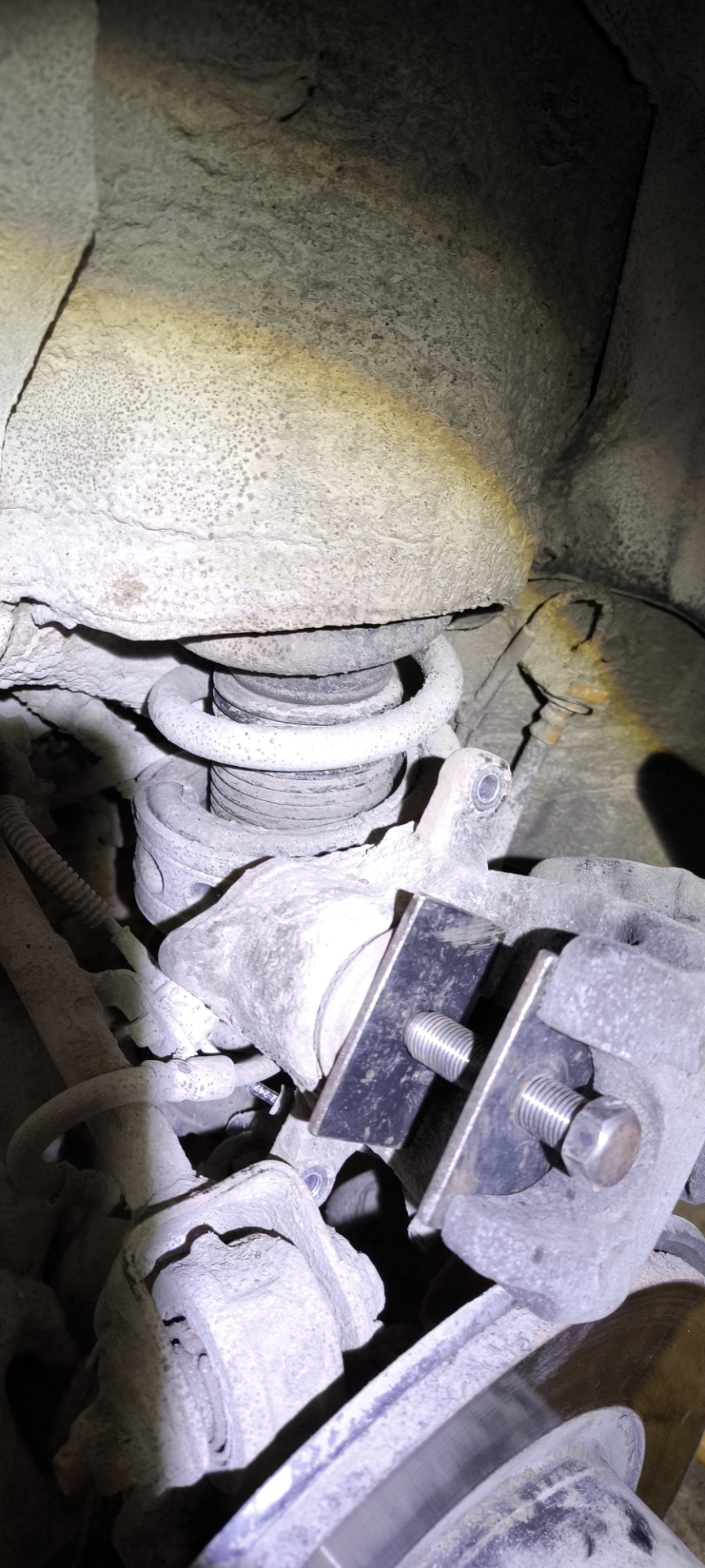

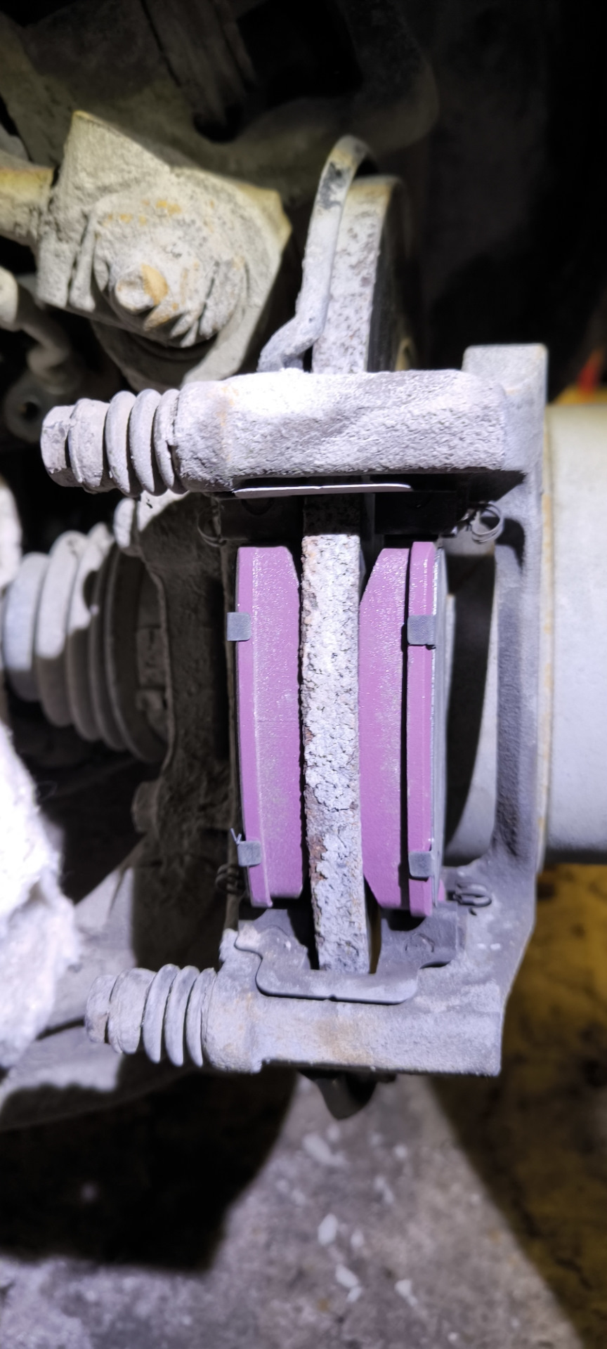

На пробеге 38500 закончились задние колодки.
Новые колодки покупал у Гордея. Спасибо ему!

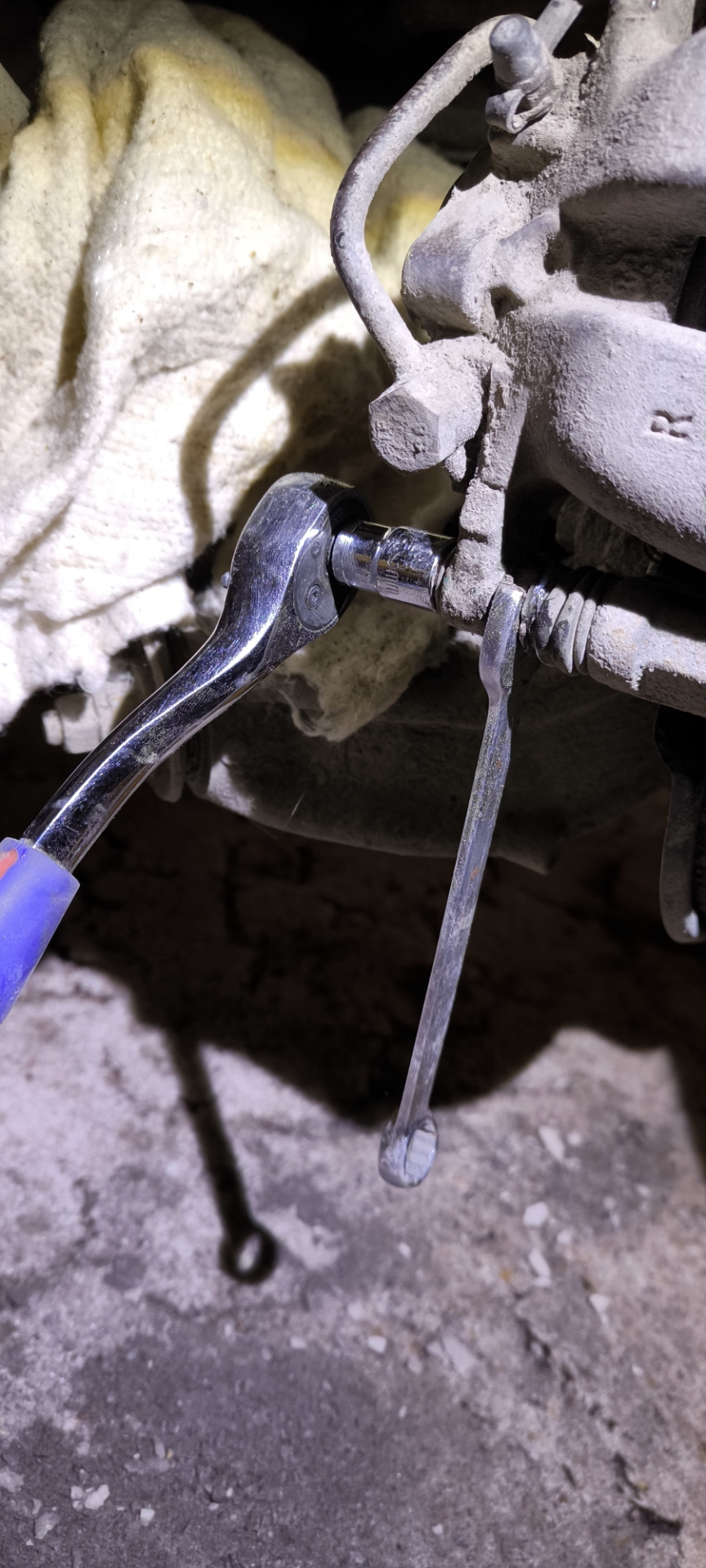

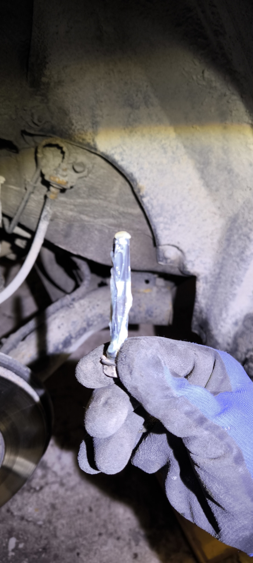

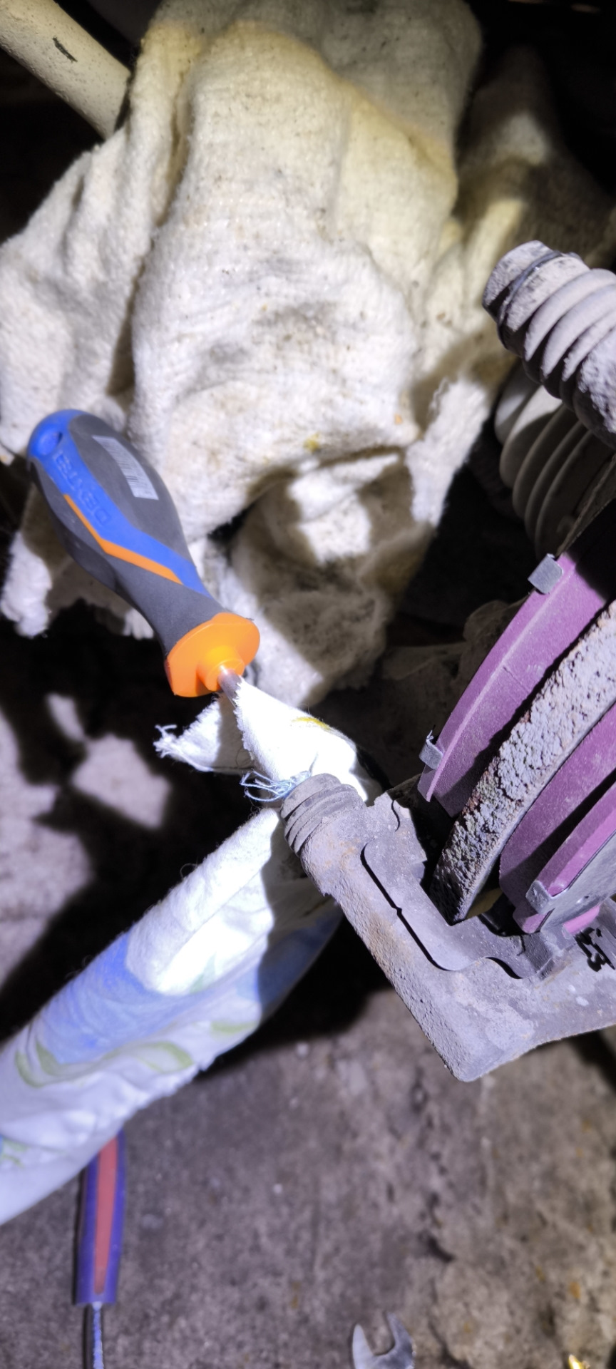

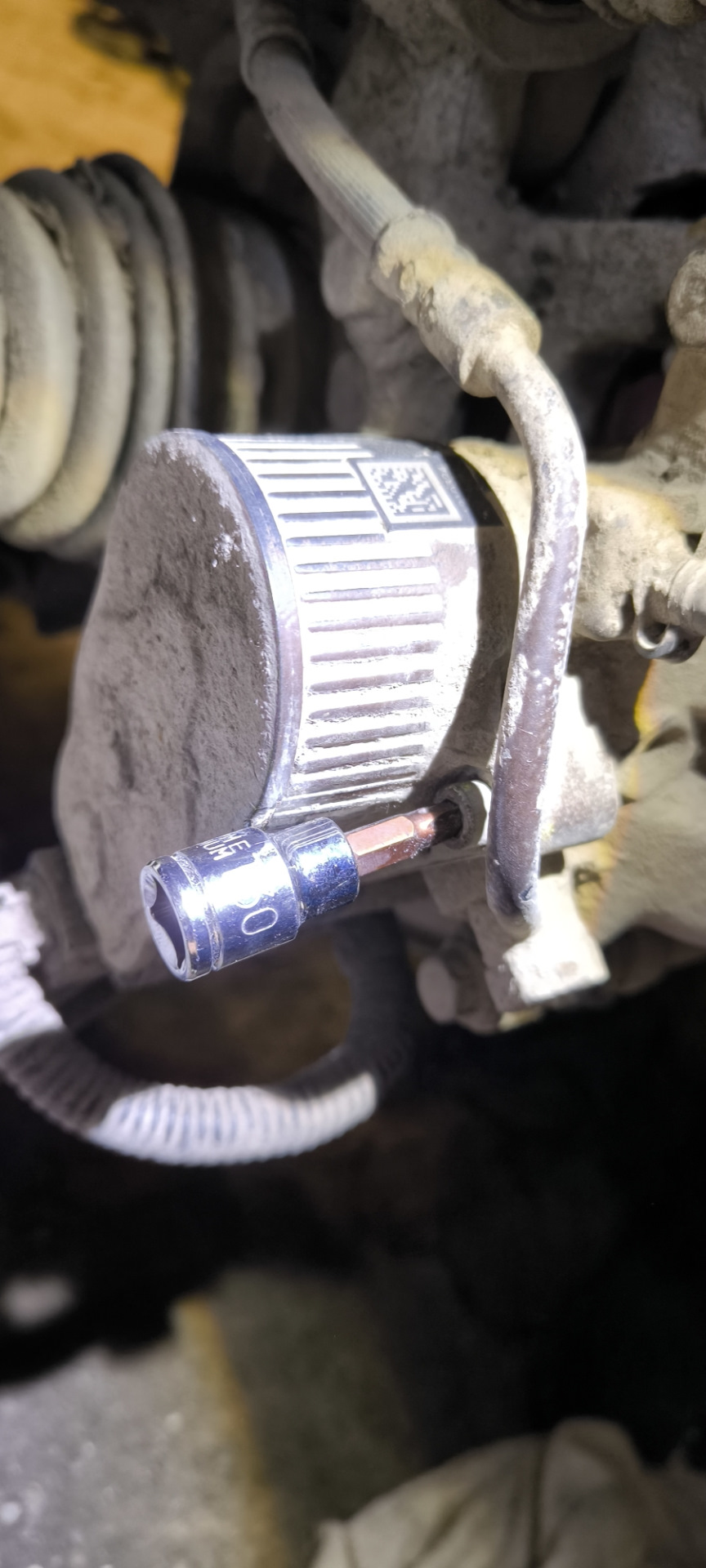

По замене особо ни чего сложного. Отличие от передних, это дополнительно снять машинку ручника и механически выкрутить механизм ручника.

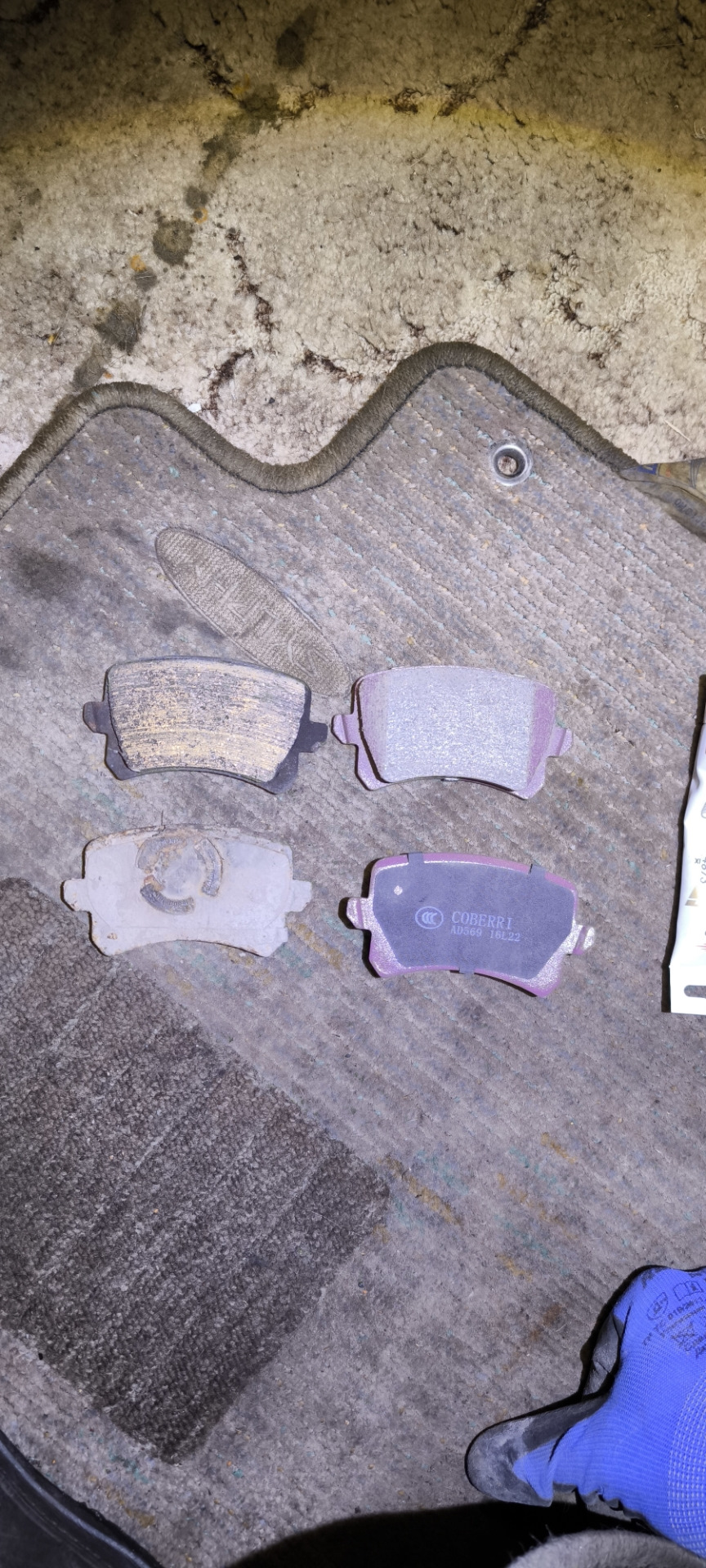

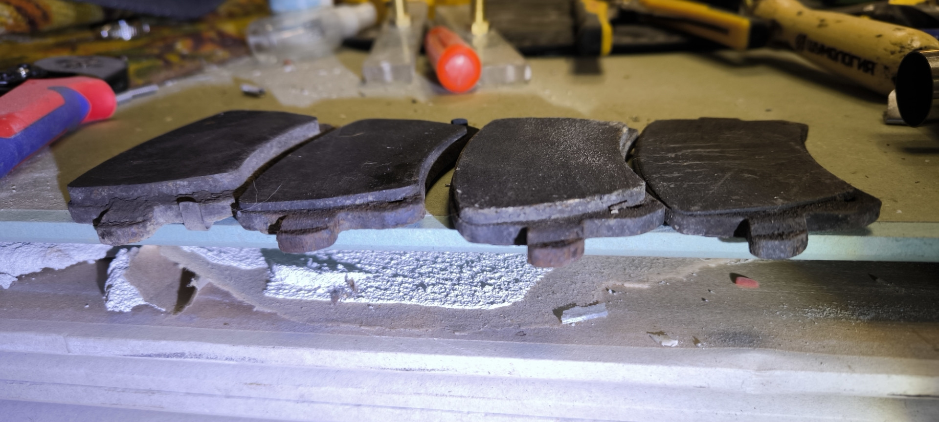

Что касается равномерности износа колодок, то левая сторона сточилась практически до метелла, по сравнению с правой стороной, а виной начавшая подклинивать направляющая. Как оказалась верхняя направляющая практически сухая была. С завода не положили туда нужное количество смазки. Нижнею направляющую и правую сторону, смазкой не обделили. Смазку использовал вмп авто.
После замены завести машину, прокачать тормоза и выкл и вкл кнопку ручника, что бы машинки отрегулировались.

один из болтов в направляшке — сломали :(, он на герметике был и чуть подкис = металл овно.
шаг резьбы на нем нестандартный, замену не подобрать, орига стоит космос.
делали самоделку из вазовского болта -укоротили и нарезали резьбу.

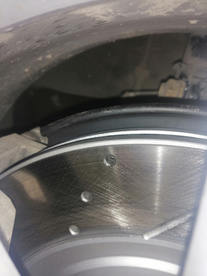

Отличные колодки и диски🙏
На перед тоже у Вас брал диски и колодки. Заводские вообще не в какое сравнение не идёт с этим комплектом. Ни какого биения при торможении, хорошо тормозят! Больше 15 тыс на данном комплекте проехал, всё отлично.
