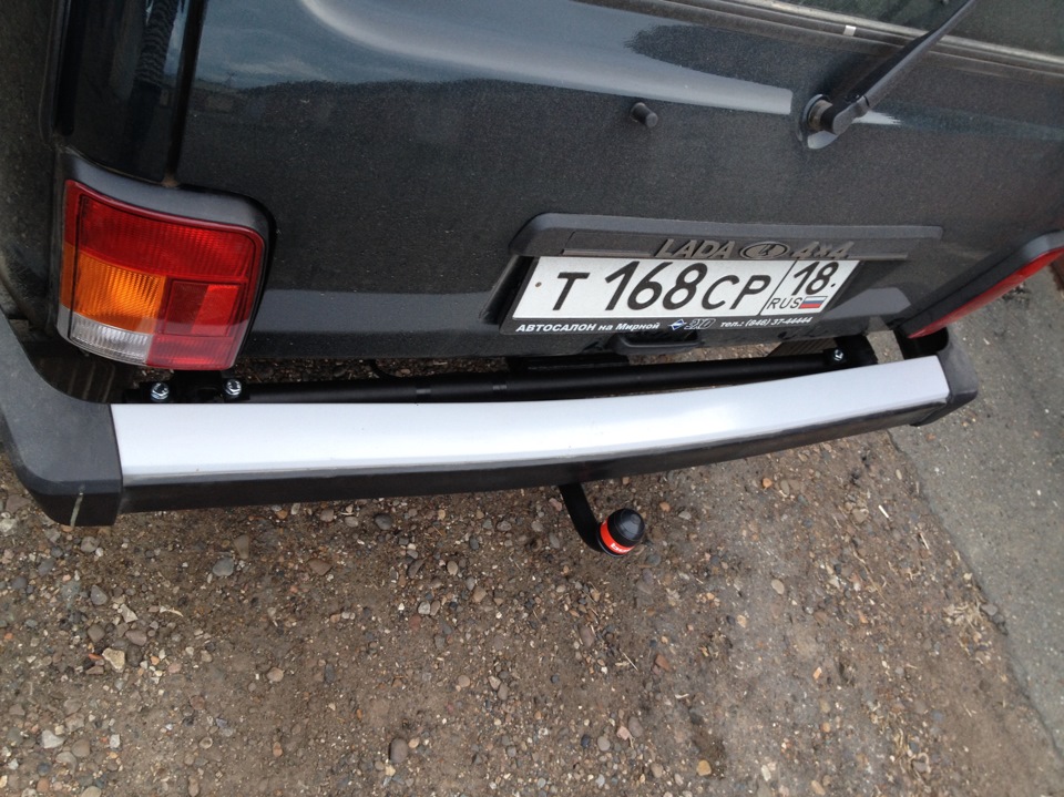

В последствии пришлось снять обшивку полностью, т.к. нужно было сверлить отверстие и с правой стороны
Но что бы просверлить отверстия пришлось, на половину, снять тягу. Слева выкручиваем болт полностью, а справа "ослабляем". В итоге тяга висит, и не мешает нам просверливать отверстия.
Просверливал сначала сверлом на 6 снизу, после с обеих сторон сверлами: 8.10 и в последствии, сверху, сверлом на 16 + обработка отверстия шарошкой, для диаметра 16.5 мм. А всё для того, что бы пролезли втулки.
Сверлить нужно аккуратно, т.к. можем в последствии упереться гайкой в болт крепления буксирной проушины.
Можно конечно просверлить отверстие ближе к "стандартному" болту крепления кронштейна к лонжерону, но тогда особого толку от дополнительно болта не будет. Или наоборот, ближе к заднему фартуку, но там как видно уже нет дополнительной латки, а значит кузовной металл там тоньше. Каждому на вкус и цвет, но лично я подошел с такими доводами к расположению дополнительного болта.
С левой стороны, что бы просверлить отверстие, пришлось "скинуть" глушитель с резинки.
Просунул жгут через резинку снизу фартука, которую предварительно просверлил. Сам кабель проложил внутри фартука и вывел к левой фаре.
В инструкции было так:

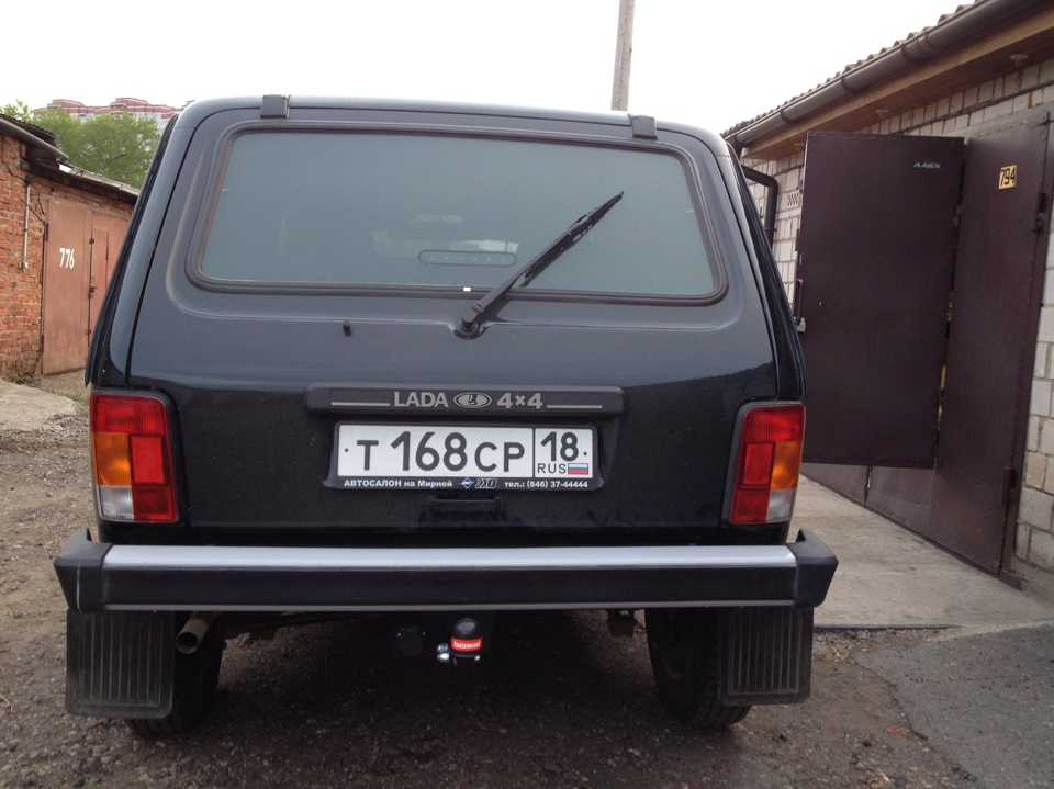

Ну и конечно итог. Общий вид.

Сразу видно качественная вещь! Я свой сразу после покупки перекрашивал, ибо он даже не прогрунтован был не говоря уже о том что покрашен по ржавчине…
Качество да, видно.
Хотел покрасить перед установкой, но не было времени. Проездил неделю, ржа появилась на местах поврежденного "лкп" (их не много). Осенью будем покраской заниматься, не "в сезон" так сказать.
