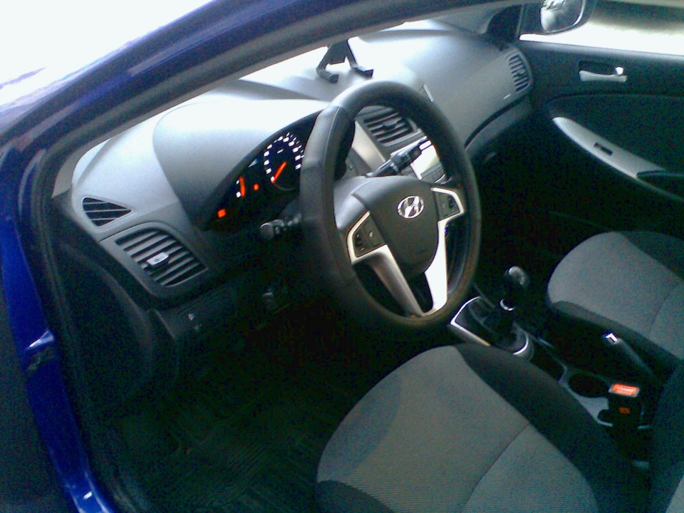

Итак, подготовка к установке:
— открываем водительскую дверь на максимум (следим, чтоб не двинуть ею во что-либо, и чтоб случайно её не закрыли на ноги потом;
— поднимаем руль вверх на максимум, отодвигаем водительское сидение назад на максимум, убираем коврик и застилаем газеткой пол под педалями;
— снимаем боковую панель — на торце левой боковой панели находим небольшое плоское отверстие — поддеваем его отверткой, после чего отщелкиваем саму панель — она держится на нескольких пистонах;
— снимаем панель под рулем — откручиваем крестовой отверткой винты, которые держат подрулевую панель — один справа внизу возле консоли, один слева внизу, и пара на левом торце под оторванной на предыдущем шаге панелью, после чего отрываем её аккуратно потягивая к себе за углы, держится опять же на нескольких пистонах; есть проблема — я не стал откручивать тягу открытия капота, а потому эта панель мешалась — её хорошо отогнуть и прикрепить чем-нибудь к двери, тогда мешаться не будет;
— снимаем подрулевой кожух — вставляем ключ в зажигание (чтобы успокоить иммобилайзер), поворачиваем руль на 90 градусов влево — откручиваем винт под ним, поворачиваем на 90 градусов вправо — откручиваем винт там, и откручиваем один винт под рулём, после чего аккуратно снимаем её;

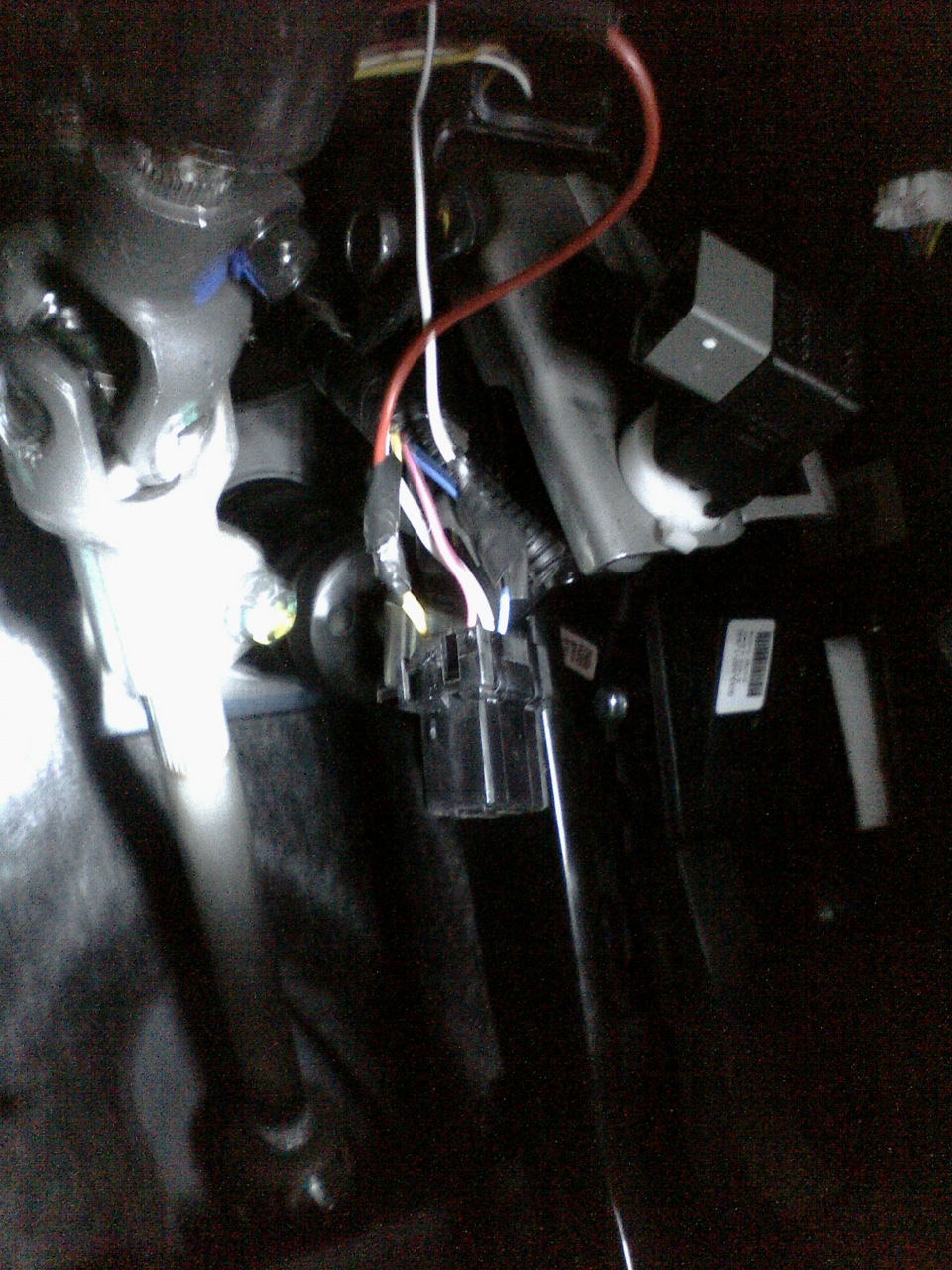

Шаг второй: врезаемся в педаль газа.
Педаль газа — это разъём EGG44 в мануале.
Подготовка педали газа — это самая важная и самая ответственная операция. Вы же не хотите внезапно лишиться педали газа при езде? :)
Итак, нам необходимо разорвать сигнал с датчиков, и поставить в разрыв разъёмы, идущие в комплекте.
Так как там мешаются педаль тормоза и сцепления, а все провода стянуты в жгут и притянуты к стене, особо там орудовать не получается, я почти всё делал одной рукой в позе "лицом кверху". Если у вас длинные руки и есть место, чтобы лечь на уровне порога перед машиной — вам будет удобнее, и вы сможете орудовать обеими руками.
Действуем:
— очищаем от изоленты и жгута немного провода;
— на расстоянии примерно 3-4 сантиметра от разъёма перекусываем линии №6 и №4 — желтый и белый провода;
— зачищаем (вот тут и нужен зачиститель! легко делается одной рукой — иначе придётся зачищать бокорезами, с риском повредить провода соседние и/или разъём);
— берём из круиз-комплекта разъём на 2 провода, из которого торчит белый и красный проводок;
— на оба провода одеваем кусок термоусадки;
— КРАСНЫЙ провод от разъёма прикручивается к ЖЕЛТОМУ проводу, который идёт ОТ педали;
— БЕЛЫЙ провод от разъёма прикручивается к БЕЛОМУ же проводу, идущему ОТ педали;
— теперь берём второй разъём на 2 провода, с желтым и зелёным проводами;
— так же одеваем на них термоусадки;
— ЗЕЛЕНЫЙ провод прикручивается к БЕЛОМУ проводу, уходящему в жгут;
— ЖЕЛТЫЙ провод прикручивается к ЖЕЛТОМУ проводу, уходящему в жгут;
— теперь ПРОПАИВАЕМ все четыре скрутки — это очень важно, для качественного контакта, низкого сопротивления, и высокой надёжности;
— на пропайки натягиваются термоусадки, и усаживаются с помощью торца паяльника.
Проверяем нашу пайку: соединяем только припаянные разъёмы напрямик, подключаем на место аккумулятор, заводим двигатель. Убеждаемся, что не чек не загорелся, и проверяем, что газ работает. Глушим двигатель, обратно отключаем аккум.
Завершаем подключение педали газа подключением большого разъёма, в котором только 4 провода, в блок круиза. Рассоединяем разъёмы педали газа, и соединяем их с разъёмами круиза. Соединяем аккуратно, позади всех педалей, тщательно проверив что всё зашло в зацеп. После этого, складываем провода и стяжкой притягиваем к жгутам педалей, идущим по стенке.

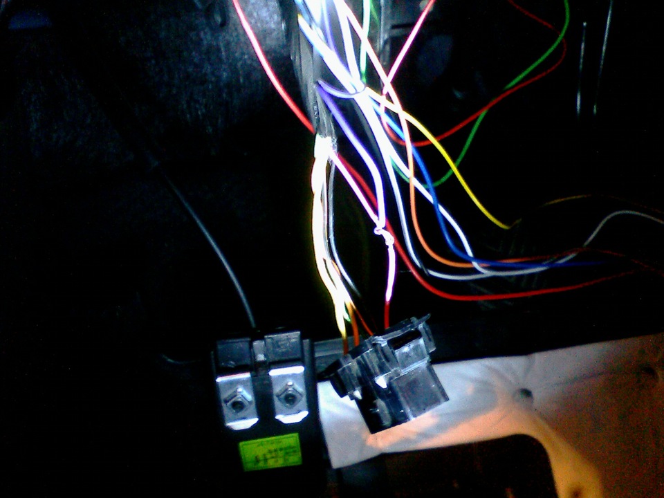

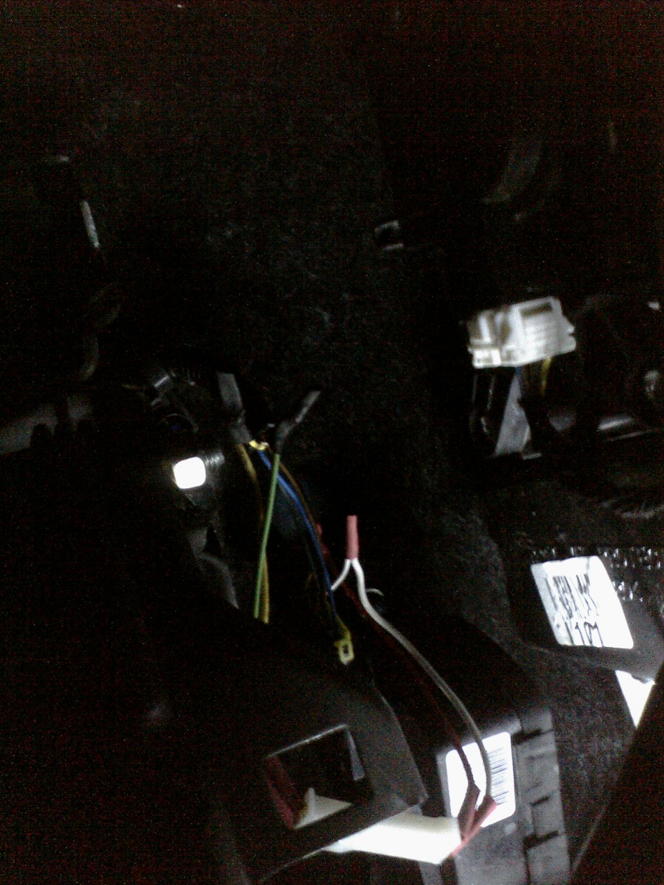

Шаг третий: подключаем блок.
Теперь нужно подключить самый большой пучок проводов, причем все подсоединения будут ответвлениями, а не разрезами, причем подключать из всего пучка потребуется не все провода.
Порядок подключения не сильно важен, но я шел примерно по длине проводов.
Подключаем педаль тормоза.
Разъём контакта над педалью тормоза — EGG39.
Из него нам понадобятся линии №1 и №4 — желтая и красная. Освобождаем доступ до этих проводов, зачищаем провод на ширину 7-10мм не повреждая (или проводоочистителем, или паяльником сплавив изоляцию, или ооочень осторожно — бокорезами/ножом канцелярским).
Теперь у нас есть три способа подключения педали: напрямик, через реле, и через транзистор.
Причина, по которой такая красота в том, что на линии №1 всегда +12, а на линии №4, когда педаль отпущена — +12, а когда нажато — нечто около нуля, но не ноль — сопротивление на землю высокое, а по схеме, к "Brake+" надо всегда завести 12, а на "Brake-" — земля когда педаль отпущена, +12 (или обрыв) — когда нажата.
По инструкции, в этой ситуации правильной является схема через реле. Итак, правильная схема такая:
Тормоз через реле:
К линии №1 педали — ЖЕЛТОЙ — приматываем "Brake+" СИНИЙ провод от круиза. Перед приматыванием примерно прикидываем расстояние, чтоб проложить провод, лишнее отрезать. После приматывания — изолируем
К линии №4 педали — КРАСНОЙ — подключаем одну обмотку катушки реле.
Вторую обмотку катушки подключаем на землю.
Перекидной контакт реле подключается к "Brake-" БЕЛО-КОРИЧНЕВОМУ проводу от круиза.
Контакт, который активен под напряжением — тоже садим на землю.
Таким образом, когда на реле подано напряжение — БЕЛО-КОРИЧНЕВЫЙ провод от круиза будет замкнут на корпус. Когда педаль нажмёшь, 12V снимется, и провод линия разорвётся.
Единственный минус этой схемы — слышные щелчки при нажатии на тормоз, и мне показалось неудобно крепить реле.
Тормоз через транзисторный инвертер:
Собираем инвертер используя N-P-N транзистор с низким напряжением насыщения. Был взят КТ815Г.
Транзистор подключаем аналогично реле:
К линии №4 педали — КРАСНОЙ — подключаем базу транзистора через резистор сопротивлением 3.3К.
Между базой и стоком ставим резистор около 1K, и сток садим на землю.
Эмиттер транзистора подключаем к "Brake-" БЕЛО-КОРИЧНЕВОМУ проводу от круиза.
Транзистор с резисторами упаковываем в термоусадку. через что герметизируем.
Такая схема подключена сейчас у меня — работает на ура.
Тормоз напрямик:
Данная схема теоретически должна работать, на практике — не проверял, техподдержка еще не ответила ничего.
При этом требуется чистить только линию №4 педали.
К линии №4 педали — КРАСНОЙ — приматываем "Brake+" СИНИЙ провод от круиза.
Линию "Brake-" БЕЛО-КОРИЧНЕВУЮ садим на землю.

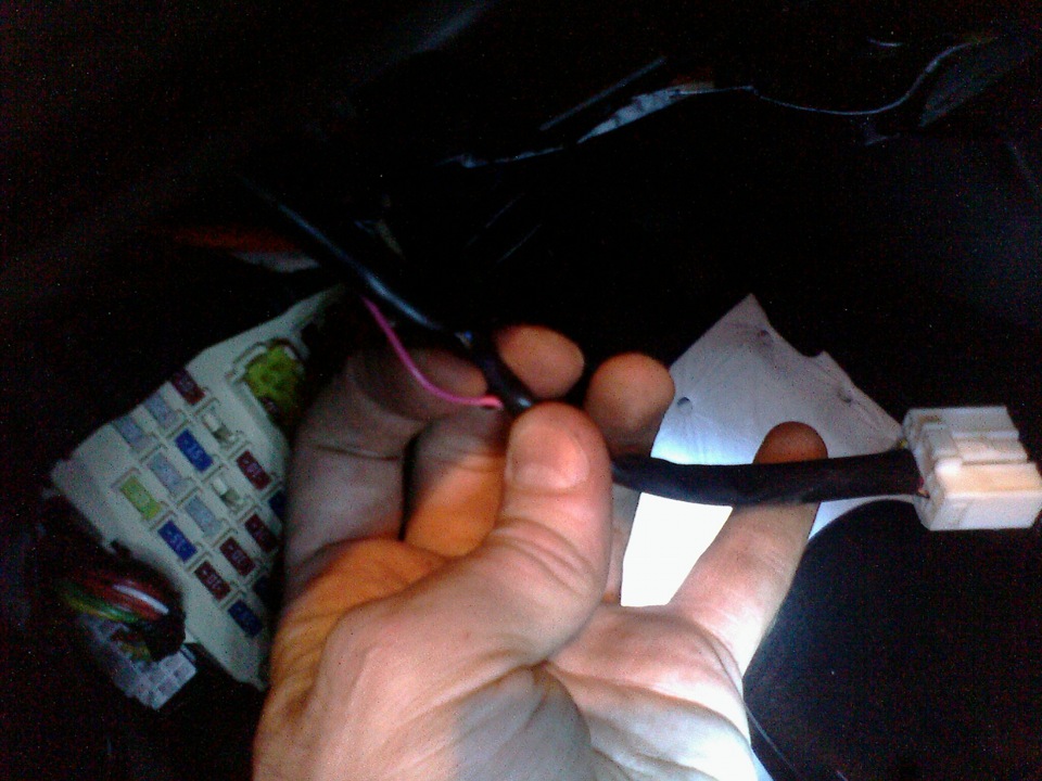

Подключаем сигнал скорости.
Для этого надо ФИОЛЕТОВЫЙ провод от круиза подключить к РОЗОВОМУ проводу в диагностическом разъёме. Это третий с краю провод, по разным схемам называется где-то 3им, где-то 6ым. Чтобы не перепутать: с одной стороны третий провод зелёный, это CAN-HI, под ним есть нога — это CAN-LO.
А нужный нам провод — третий, под ним ножки вообще нет.

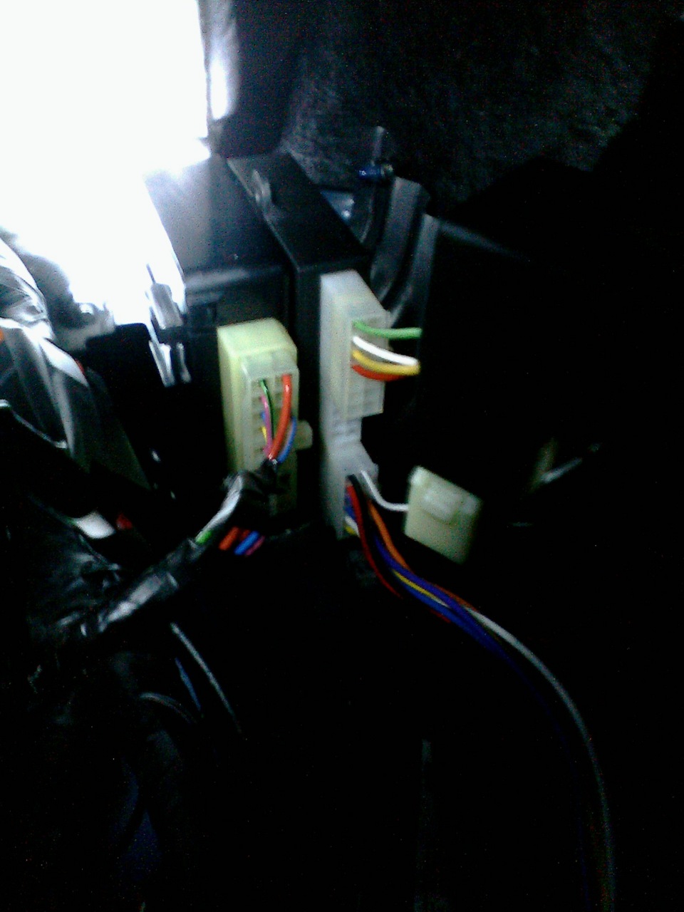

С землёй всё просто — прямо над блоком предохранителей есть болт, под который у меня уже была закручена земля от сигналки. Туда же прикрутил ЧЕРНЫЙ провод от круиза — он уже с ушком под болт. Альтернативное место крепления — прикрутить к ЧЕРНОМУ проводу, отходящему от педали тормоза. Вот тут нам и потребуется торцевой ключ на 10 — открутить и прикрутить на место болт земляной.
Подключаем питание.
Питание — нужно найти +12В, активные при включенном зажигании. Самое удобное место что я нашел — это разъём, идущий к корректору фар. От него отходящий КРАСНЫЙ провод как раз имеет +12В активные при зажигании. Потребляет блок круиза очень немного, поэтому имеем полное право запитаться отсюда.
Так же зачищаем, приматываем и припаиваем КРАСНЫЙ провод от блока круиза к КРАСНОМУ проводу в разъёме корректора, изолируем. Разумеется, красный провод берём ПОСЛЕ предохранителя не надо его отрезать :)

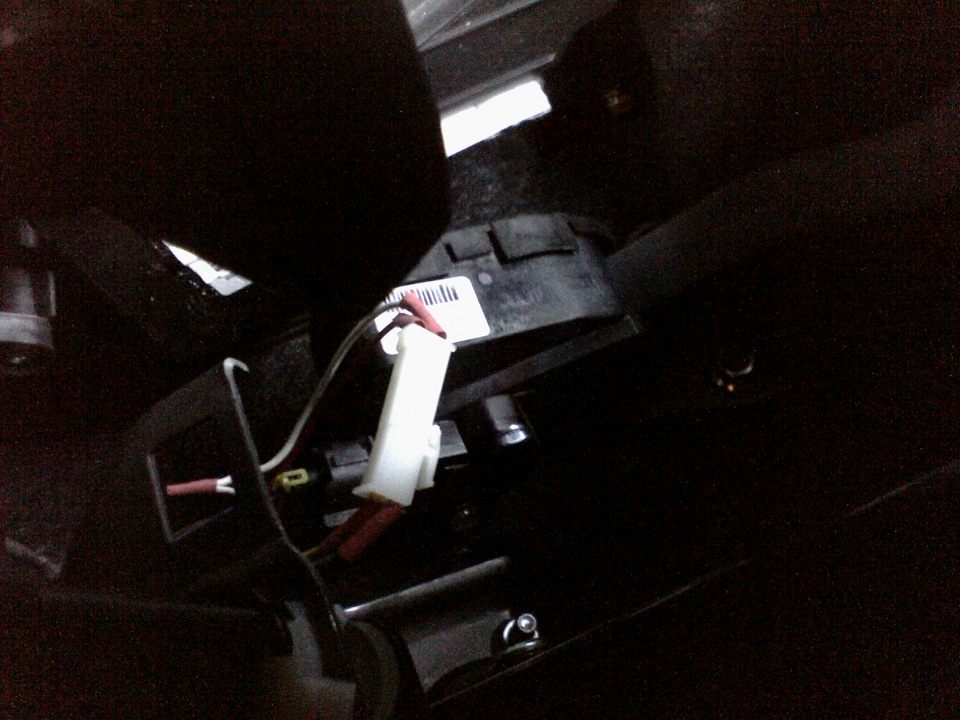

Шаг последний: подключаем ручку управления.
Прикладываем подрулевой кожух, и прикидываем где будет установить удобно ручку. Надо ставить так, чтобы было:
— удобно до неё дотянуться;
— не задевать её ногой при посадке/выходе и особенно — движении;
— при установке не мешала разъёму руля.
Я в итоге поставил её в глубине, с наклоном вперёд, вот так сбоку:
Для установки — сверлим отверстие около 9-9.5мм, ставим туда ножку с одной косой половинкой, с другой стороны ставим ответную половинку и затягиваем приложенной гайкой. Ключ потребуется как раз на 14.
Чтобы её можно было ставить, от неё отходят не разъёмы, а только распаянные ножки разъёма — из можно протолкнуть в отверстие для установки ручки.
После прикручивания ручки, пины вставляем в приложенные в комплекте два разъёма — белый и черный.
Берём белый разъём, более широкой частью поворачиваем направо, а "ключом" — ребром таким — вверх.
Теперь вставляем ноги; они вставляются справа. Порядок сверху вниз: Коричневый, Желтый, Зелёный.
Так же поворачиваем черный разъём, и вставляем в него сверху вниз: Синий, Красный, Черный.

Можно поинтересоваться цветом проводов на разъеме датчика педали тормоза?
Смотрю по схемам — в одном месте указано так:
1 — желтый
2 — белый
3 — розовый
4 — синий
В другом месте этих же схем:
1 — желтый
2 — розово-черный
3 — розовый
4 — синий
Исходя из Вашего отчета:
1 — желтый
4 — красный
Подключаться по идее надо к контакту 2, там при нажатой педали твердые 12 вольт, при отпущенной — почти твердая земля (через обмотку реле). Но какой цвет в реальности у провода на 2 контакте? :)
вот я тоже думал что на втором контакте или 0 или 12. ХРЕН ТАМ. там какая-то логика на нём висит, и поэтому прозванивается вполне себе на землю, а +12 нету. :(
поэтому и вешался на пару 1-4 а не 2-3.
Реальный цвет я гляну как буду в машине завтра, если не забуду :) Ибо тоже со схемами не срослось, так что вызванивал на месте.

а фото переключателя подрулевого?)))
