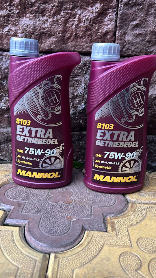

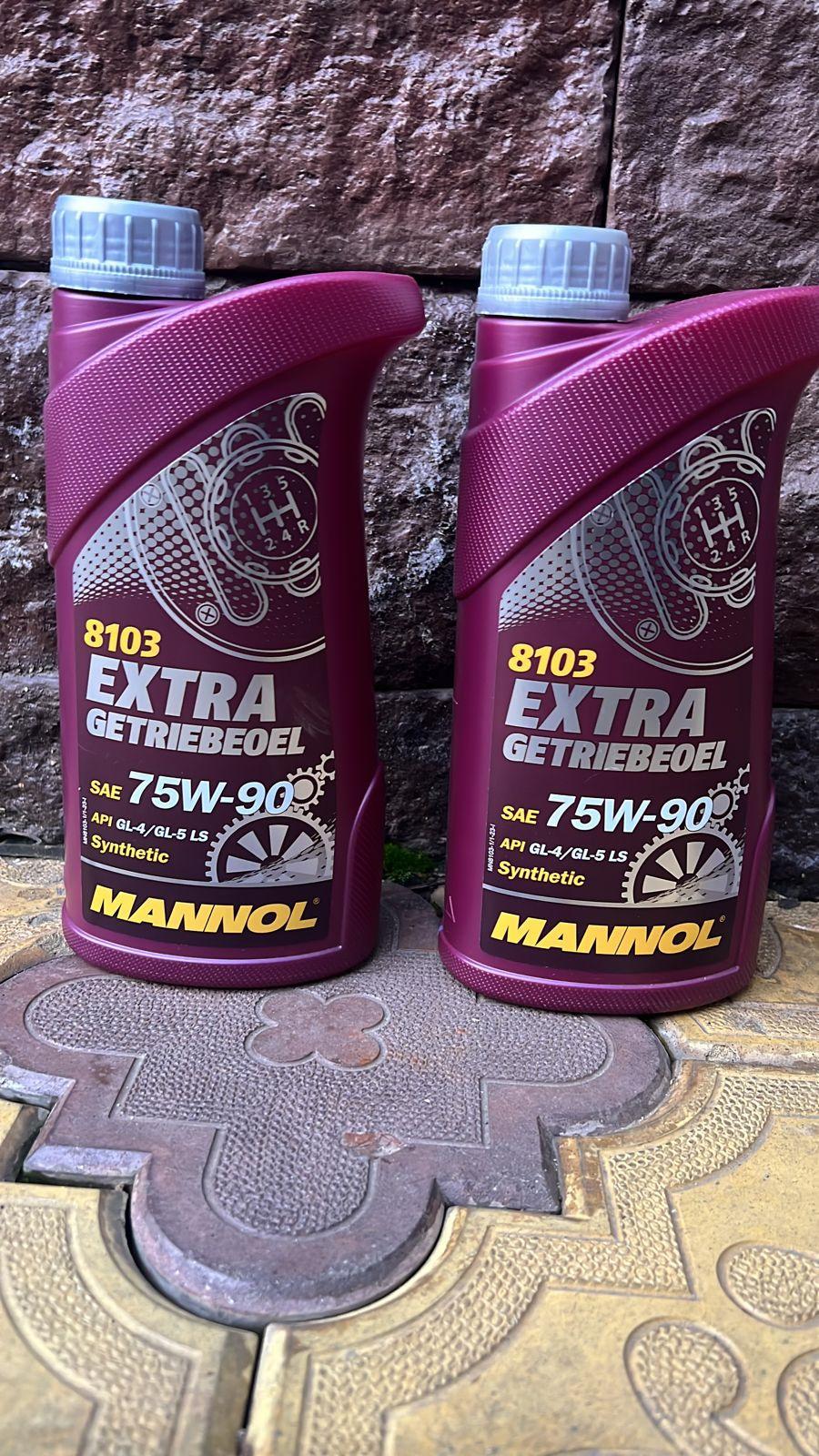

Мой пробег 3500 км, решил для спокойствия поменять масло в дифферециале, сначала заехал на яму, снял защиту, и около часа пытался долезть до заливной пробки, это оказалось не реально. Сняв левое переднее колесо обнаружил удобный доступ к заливному и сливному отверстию. Масла зашло 1.4-1.5 литра, а слилось грамм 300. Всем владельцам HONDA e:NS1 и e:NP1 рекомендую обязательно заменить масло! К сожалению видео не получилось прикрепить.
Замена масла в дифференциале.

Я как только купил, на пробеге в 111 км слил — 250 мг. сошло — капец. Залил 1450 мг. С ямы нормально добраться без снятия колеса, просто наощупь вставить шестигранник с удлинителем. Без зеркала первый раз тоже трудно найти.
Здравствуйте подскажите хачу купить такую машину что подскажите
Какое масло заливали?!
у кого то в бортжурнале ответ от Хонды по поводу того что должно быть 0,34 л. Больший объем в диффе так же может негативно сказаться
а ссылка не осталась? так то 0.3 масла или 1,5 литра разница довольно сильная…
Там должно быть 1.3-1.4 литра, китайцы льют 0.3 литра. В ютубе уже есть ролики как рассыпается дифференциал из за этого. Так, что решайте сами менять или нет.
