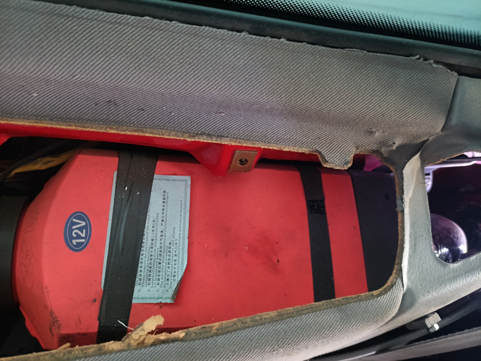

Установка отопителя была произведена год назад и спустя год я решил сделать отчёт об этом .
Хоть и двигатель у меня бензиновый и в салоне должно быть невыносимо жарко но опыту эксплуатации синего шарана могу смело заявить что Шаран(а также его собратья Алхамбра и Гэлакси) очень холодные автомобили и задняя печка ну никак мне справляется -дует еле теплым.

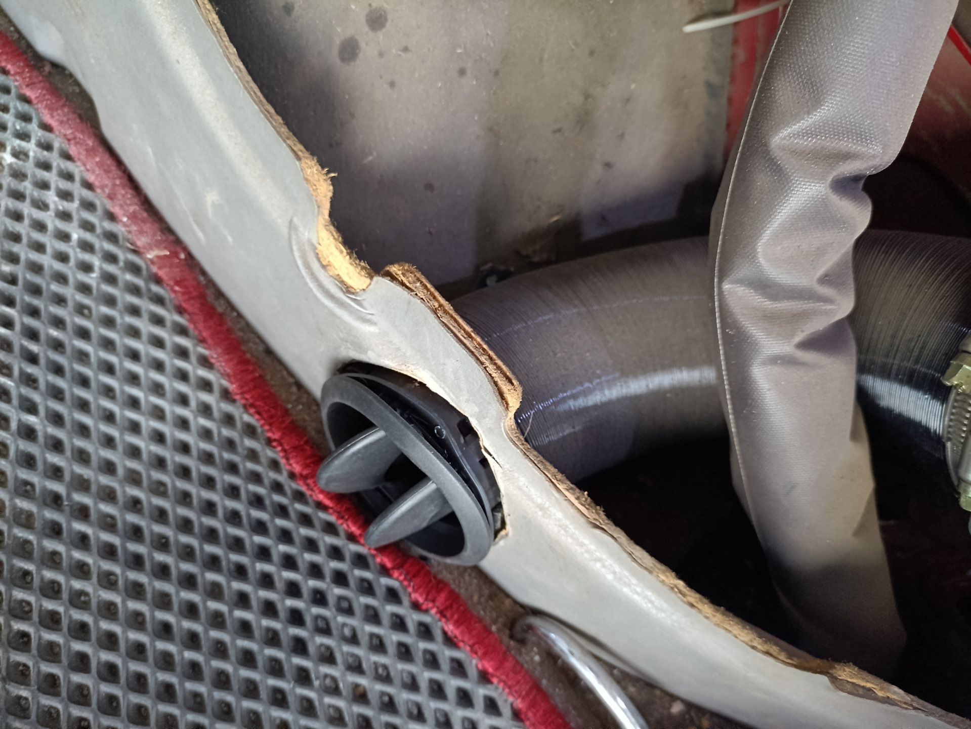

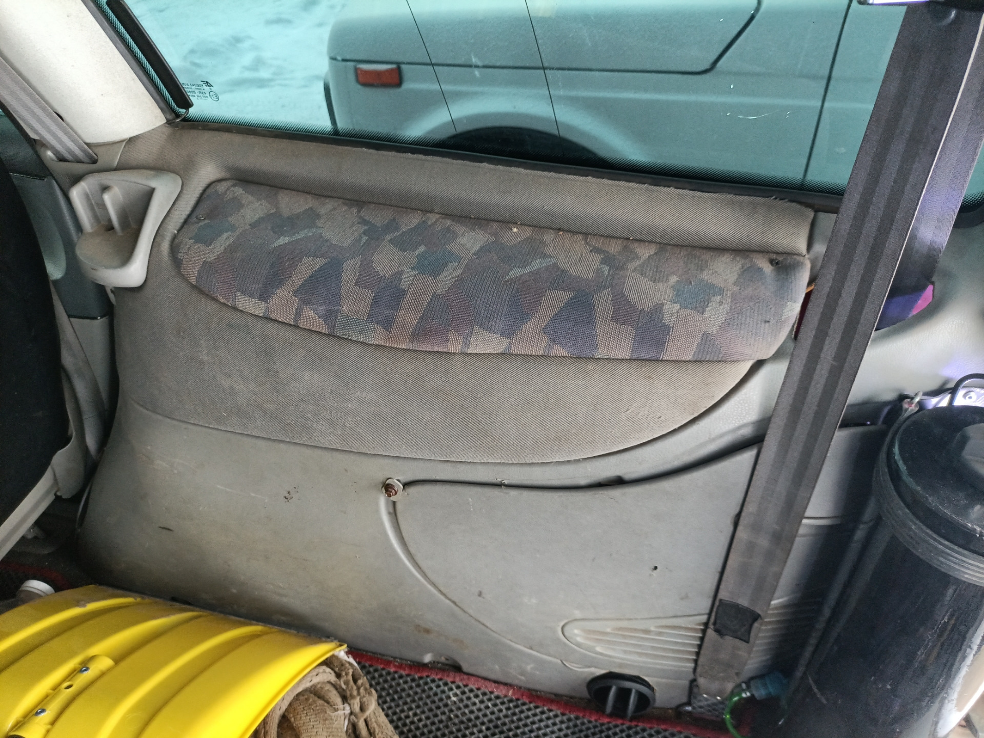

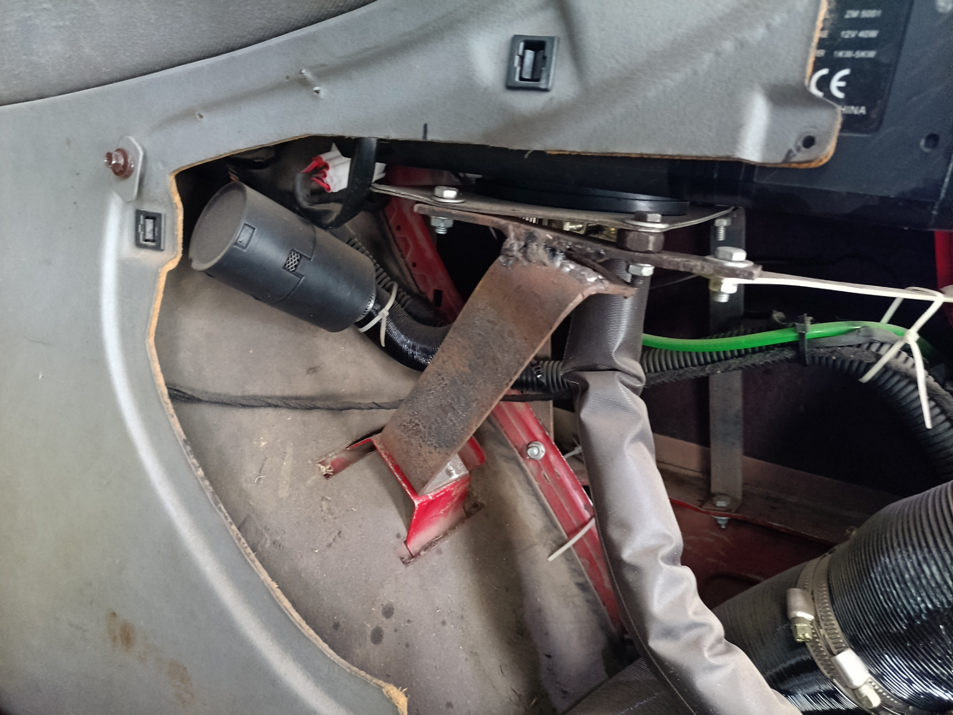

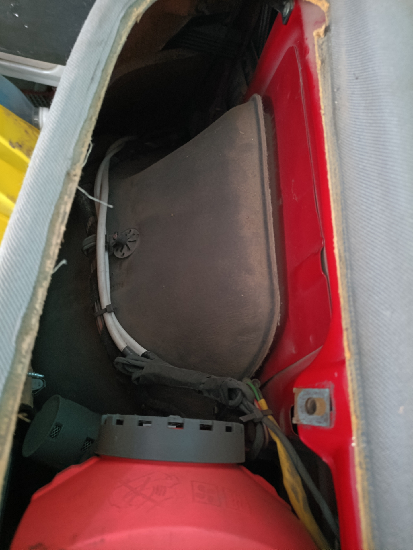

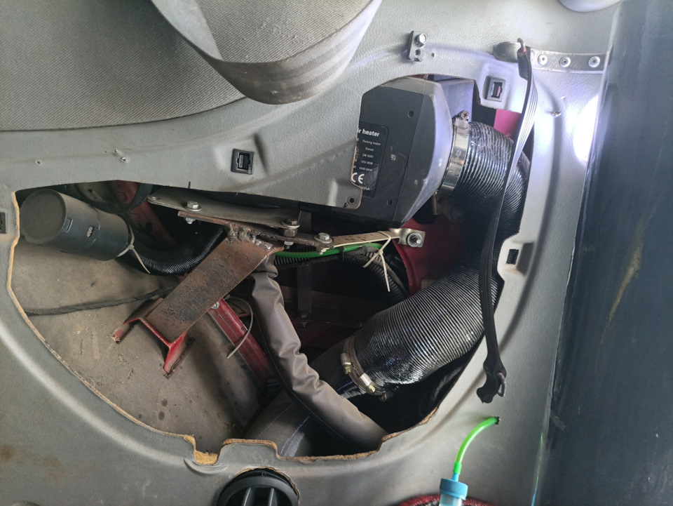

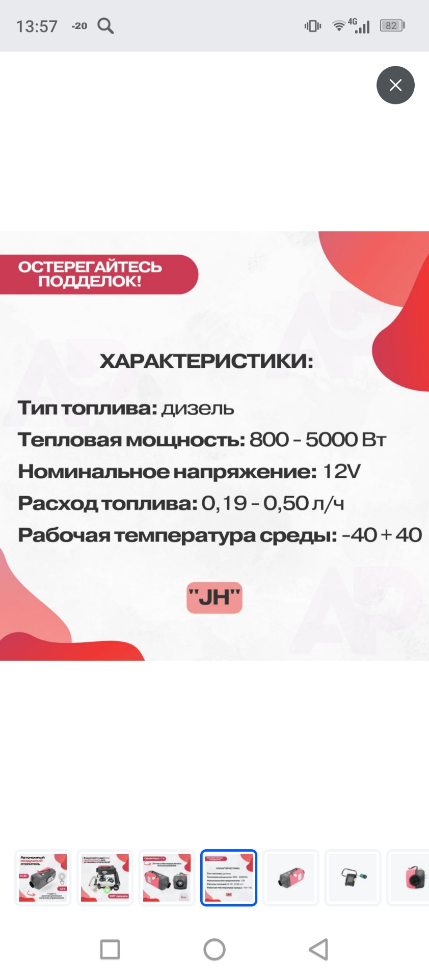

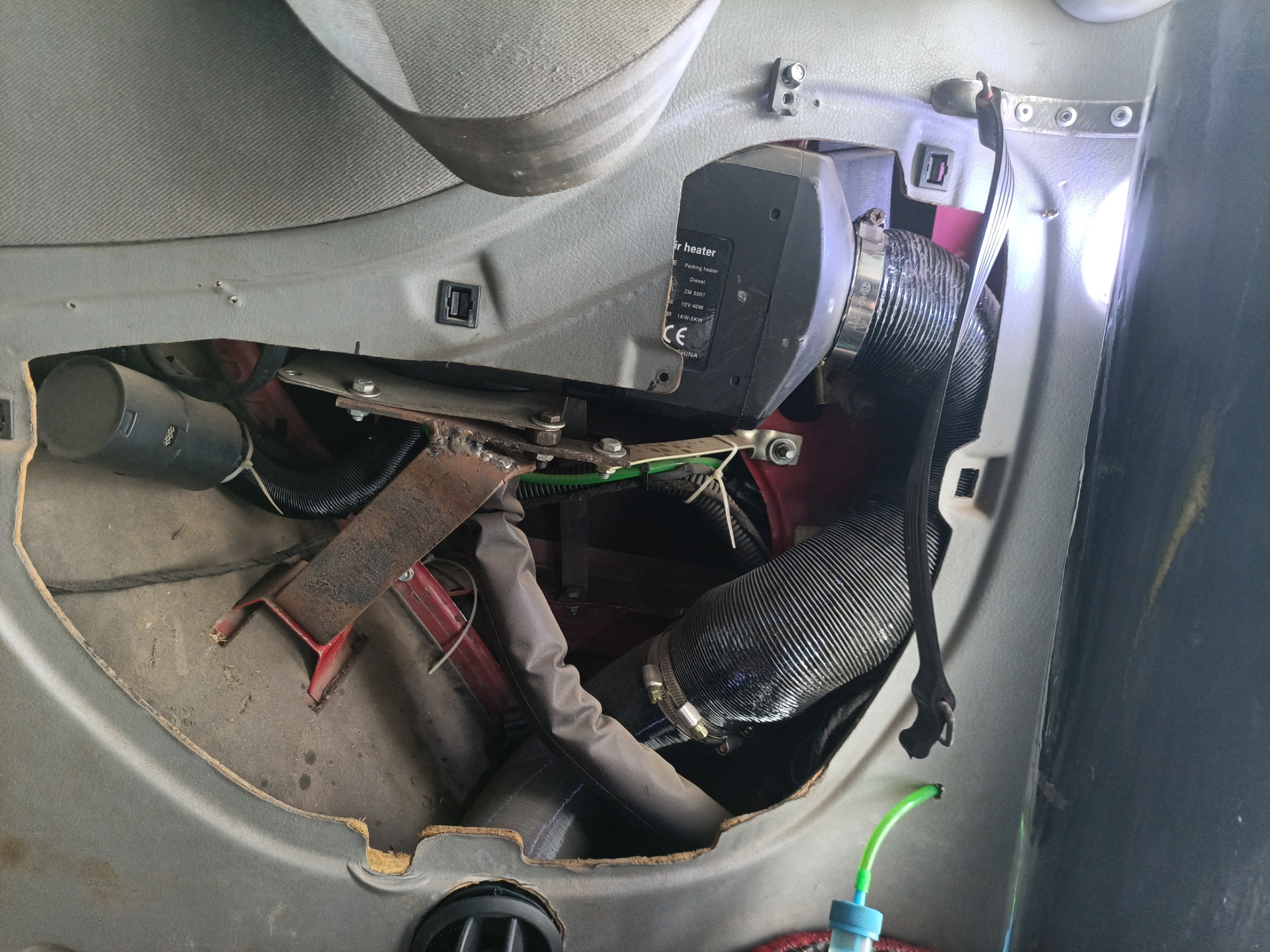

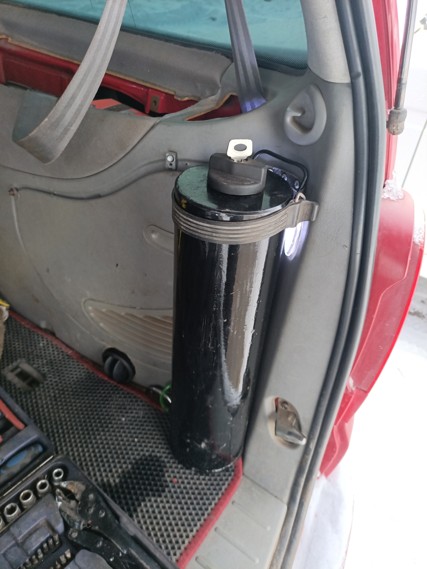

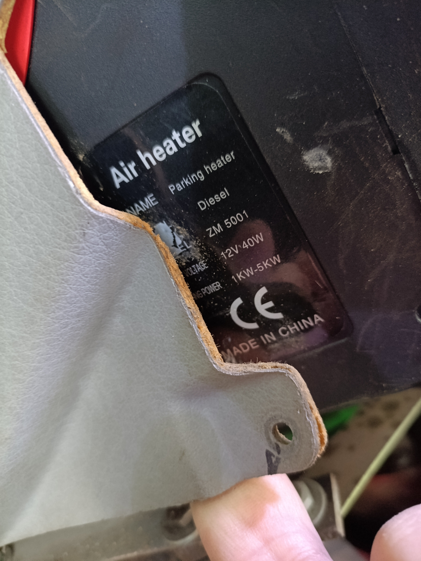

И в один прекрасный день я решил все таки установить китайский дизельный сухой фен в багажник Наткнулся на Озоне на фен китайский, стоил он возмутительно дёшево (около 5-6 тыс руб) и через неделю он у меня уже лежал в багажнике.Нашел человека который за деньги установил всю эту хрень, провел провода, вывел выхлоп на улицу.Скажу сразу -то что он установил я частично переделал, т.е расположение самого корпуса фена-я его развернул на 180 градусов, добавил гофру и заменил топливный бак на самодельный из тонкостенной трубы-отрезал сколько посчитал нужным, заварил заглушки сверху и снизу и вварил часть заливной горловины от ВАЗ, та часть где вкручивается пробка от бензобака, снизу приварил штуцер подачи топлива.Закрепил бак стоя в небольшом радиусном углублении справа в багажнике, держится этот бак на резиновой стяжке(осталась от расширительного бачка у Шнивы). Причина переделки бака -это при установке пластикового бака я не мог поставить кресло на третьем ряду.Теперь бак стоит в зимний период, а в летний период легко снимается с крепления и хранится в гараже.

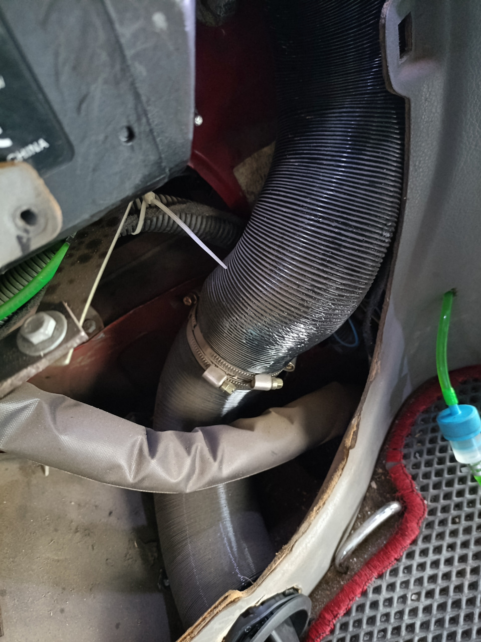

Принципиально хотел чтобы горячий воздух выходил максимально снизу и поднимался вверх по салону, ни в коем случае не хотел делать выход воздуха в колено у пассажира на втором ряду сидений.

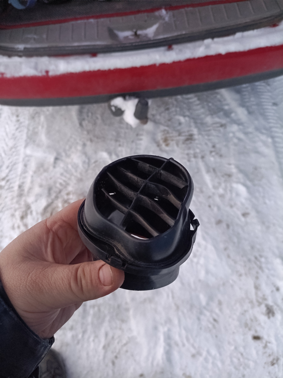

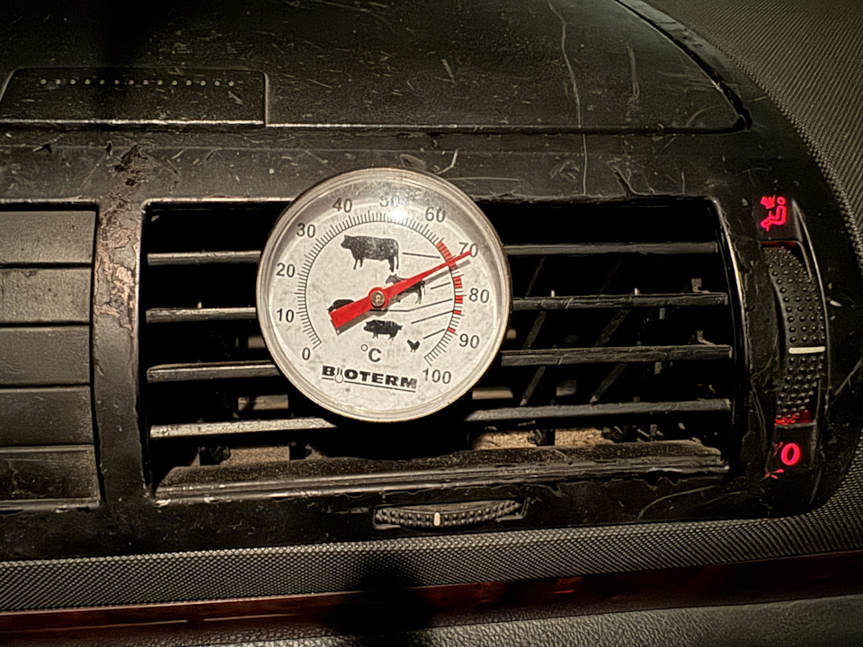

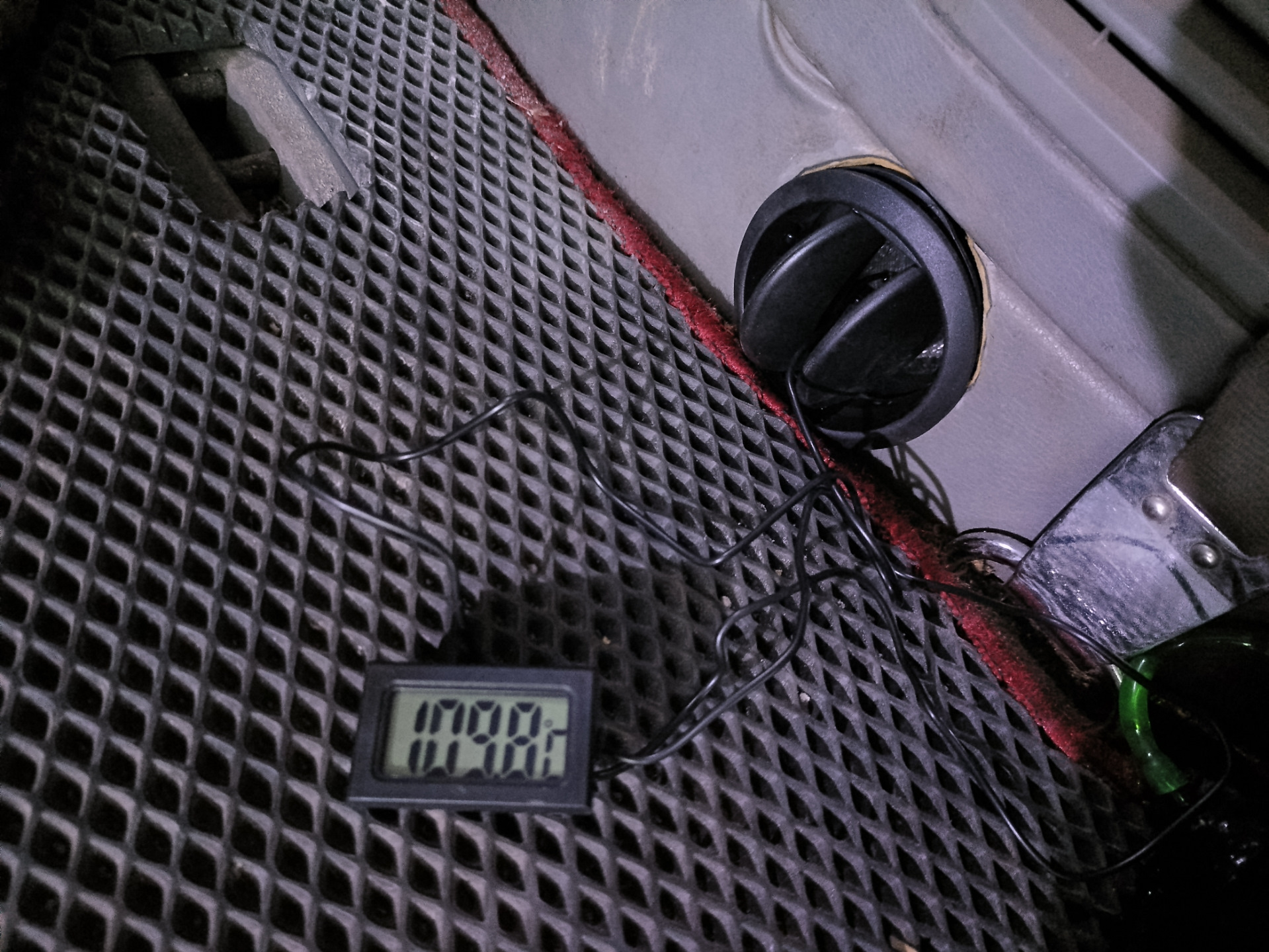

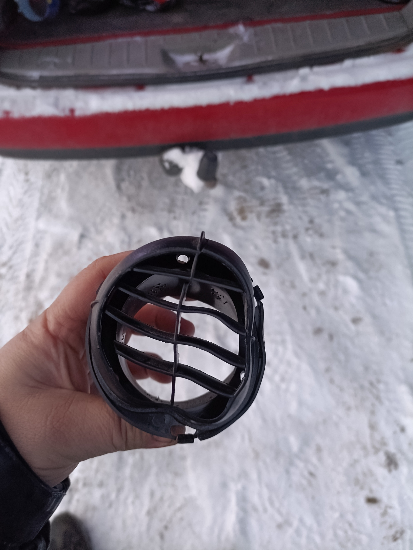

После установки фена в салоне стало гор теплее, я бы даже сказал что жарко и это при -25 на улице.Фен я купил случайно на 5 кВт и не осознавая как это много.Это реально много, слишком много.На выходе из воздуховода температура 110 градусов, фен работает в 3 ем положении из 6 ти возможных.За время эксплуатации фен оплавил 1 родной воздуховод и сейчас потихоньку плавит воздуховод от Гранты.Надо с этим что то делать.
Фото самой установки нет, есть только эти фото уже готового и частично переделанного источника тепла.

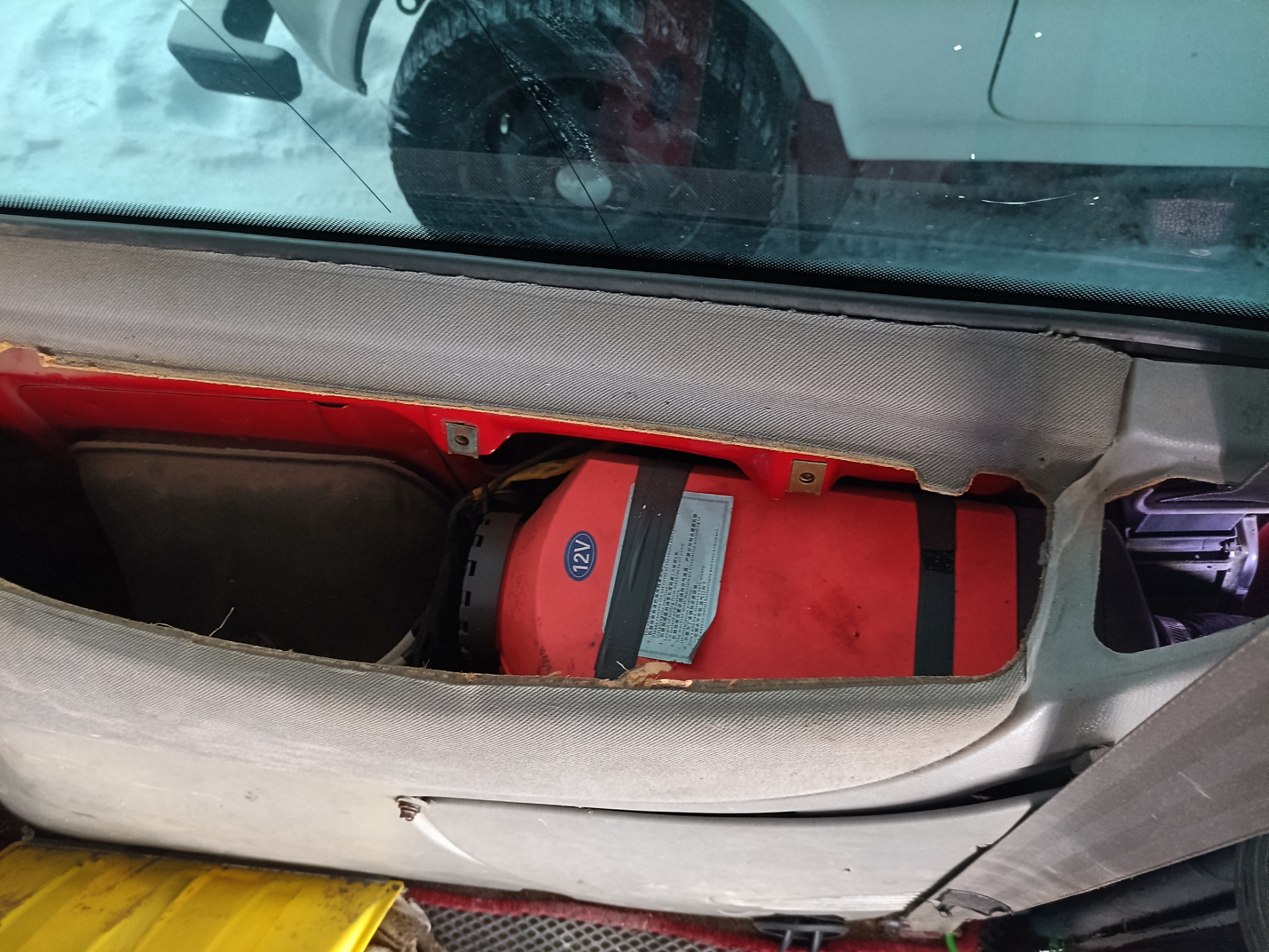

Да, и вот ещё.Я заранее купил на Авито за 500 руб убитый, весь треснутый и расколотый бардачок в багажнике.Свой родной не треснутый я вытащил в гараж и на его поставил донорский который не жалко резать, пилить и тд.

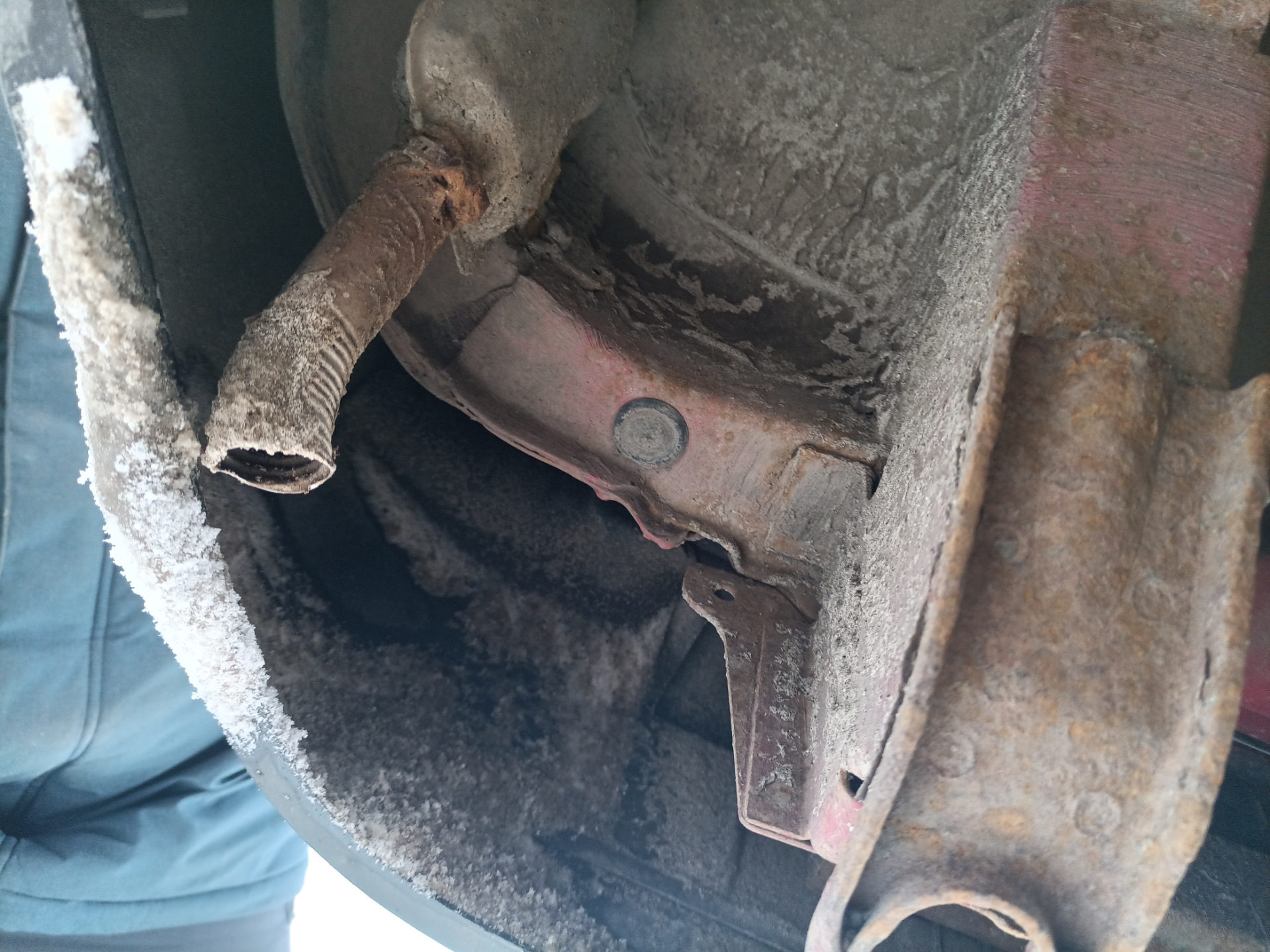

Выхлоп пустили вниз, наверняка там что то сверлили.Пока вроде висит аккуратно и не доставляет неудобств.

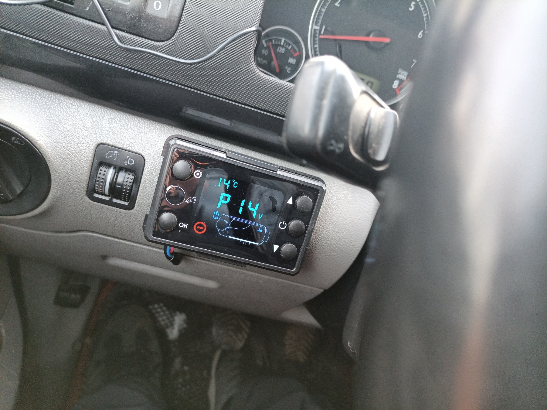

Т.к авто стоит у меня не прям возле подъезда, а примерно на расстоянии максимум 100 метров, то пульт управления не всегда достаёт и не запускает автономку дистанционно, а если и запускает то он никак не информирует меня об этом-на пульте 4 кнопки -вкл, выкл и ( — ) и ( + ).Было бы неплохо хотя бы видеть в каком состоянии автономка-работает или сигнал о включении не дошел.
Дальше будет фото, если есть какие то вопросы по фену-задавайте.Постараюсь ответить что знаю.
Вспомнил, что я докупал отдельно гофру на выход теплого воздуха, т.к родного не хватало по длине и пришлось нарастить 2 гофры.Т.к изгиб гофры при моем расположении фен получается стал S образный .

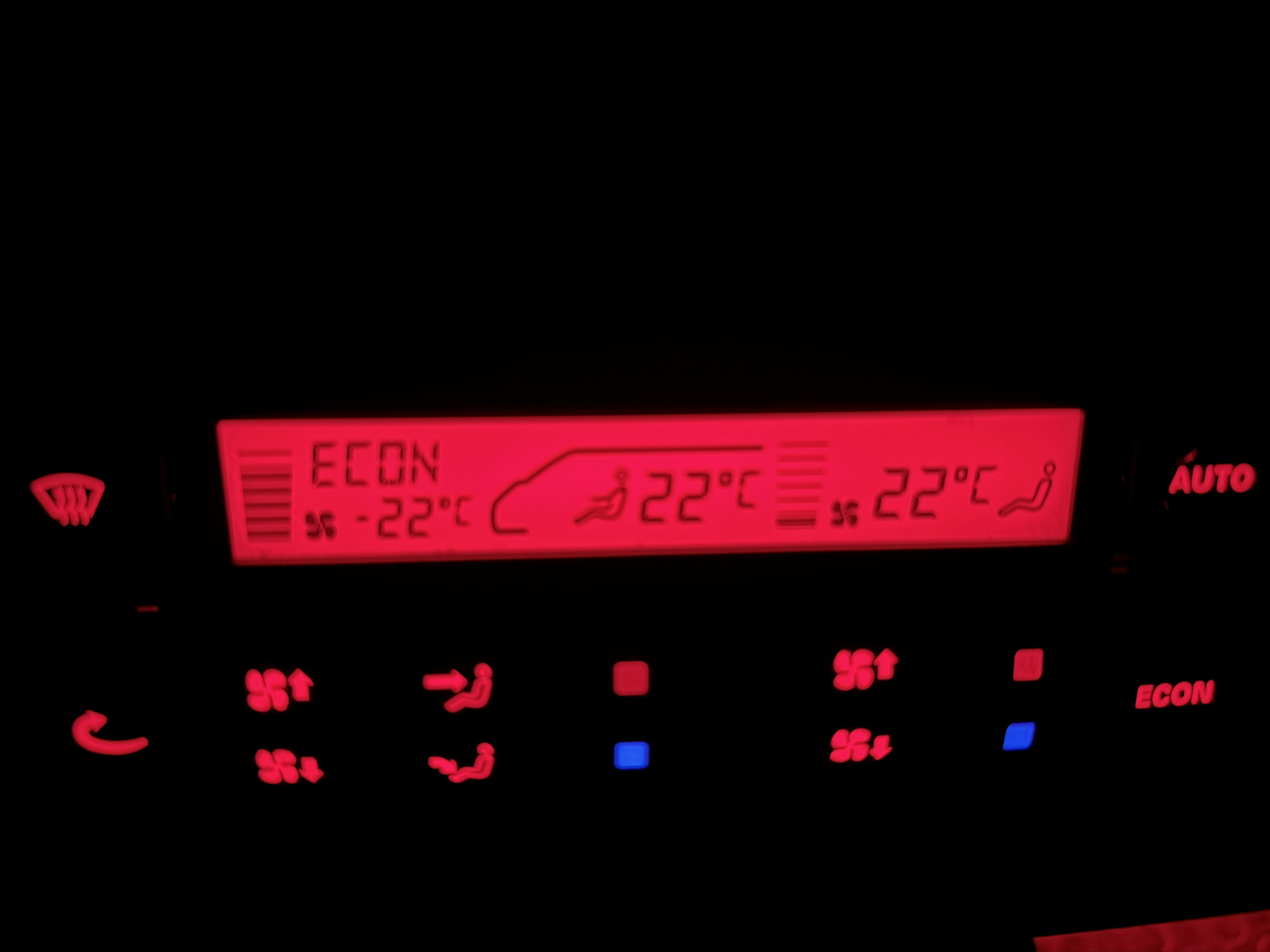

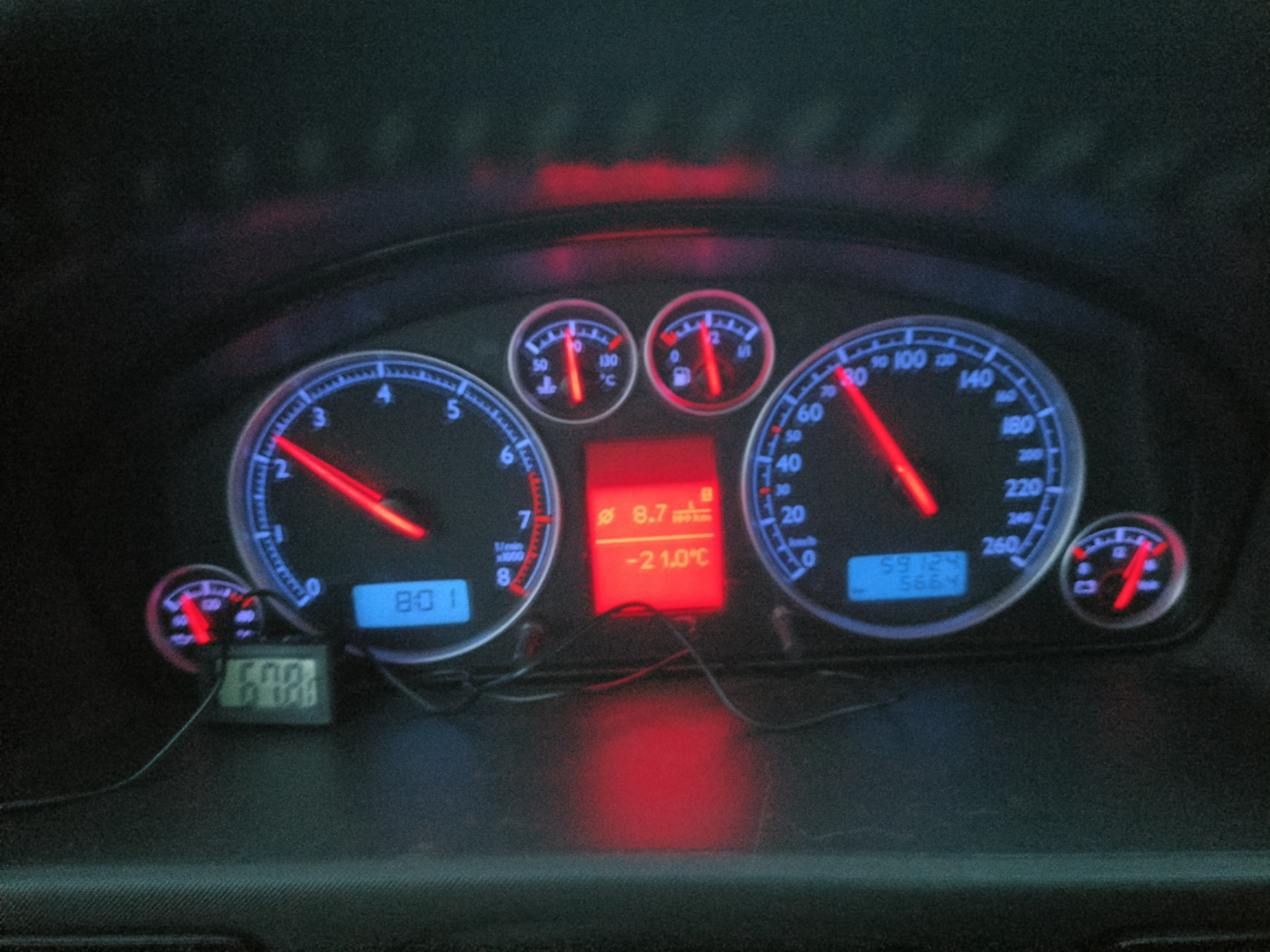

На данный момент, при температуре на улице -25 в салоне в районе водителя температуру показывает +22.Что я считаю более чем комфортной, приходится иногда выключать отопитель или переходить на 1 или 2 скорость фена.

Да все уже установил. Подключился к задней розетки не чего не пилил не ломал. Греет отменно. Включаю его чтоб в мороз разогреть салон и после того как мотор на ходу разгорелся ее глушу. С наступлением тепла буду снимать и ставить штатный багажник 20 мин. . Спасибо за тему. Единственный минус сверлили отверстие в днище под выхлоп. Но все обработал герметиком буду бдить.

Да, но не надо ставить слишком большой фен.Он вплотную к обшивке встаёт и слишком жарко от него.

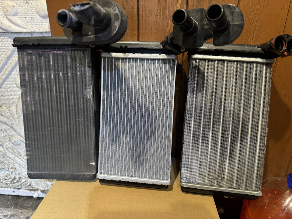

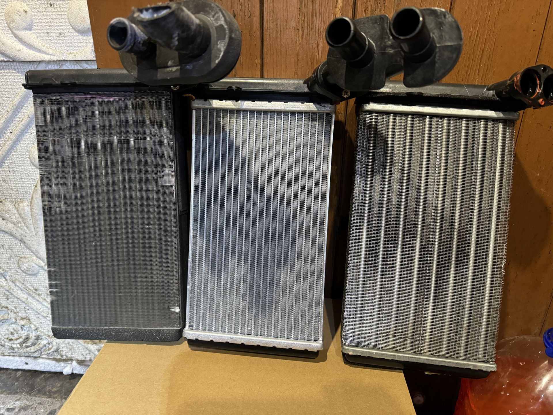

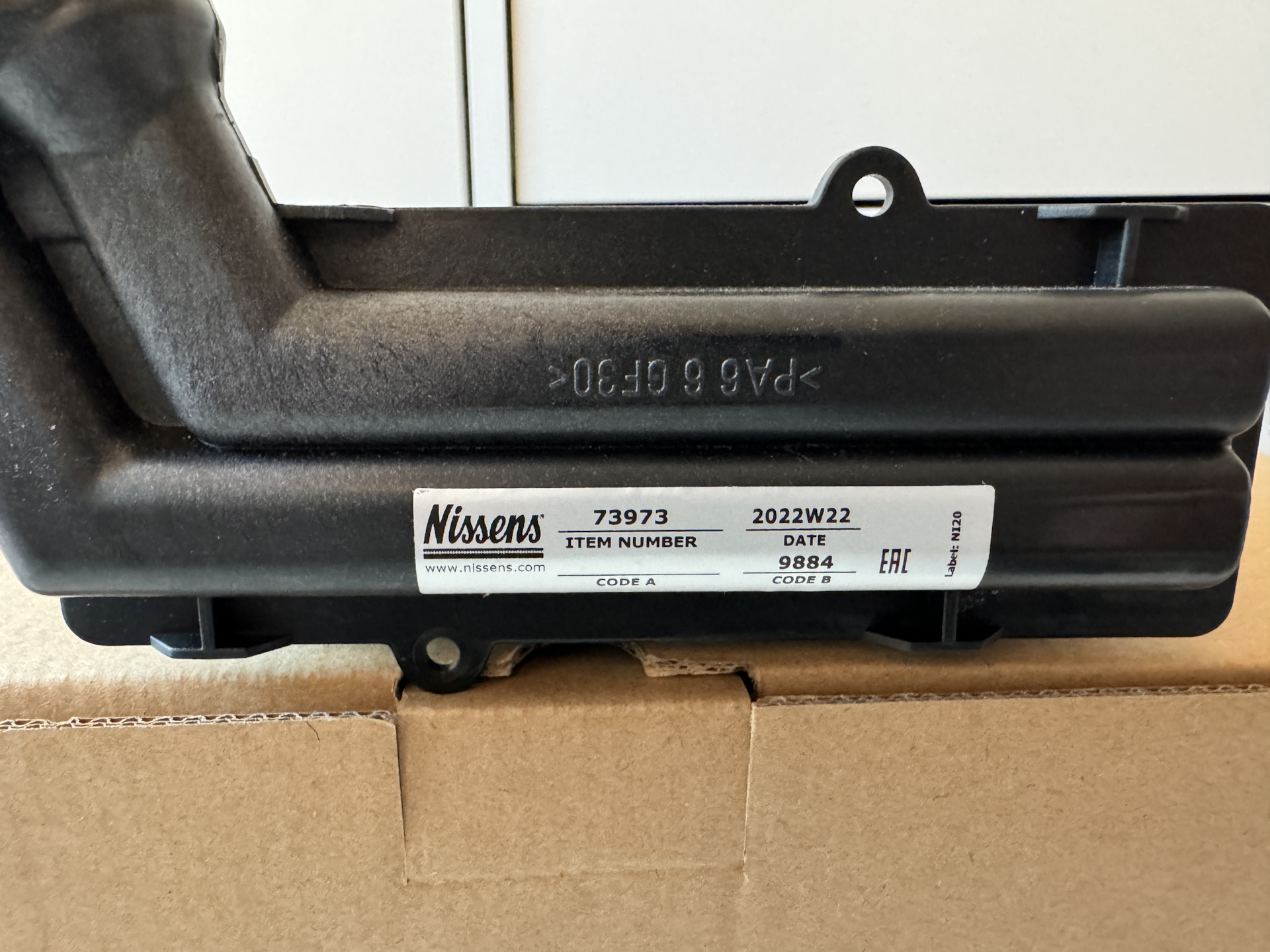

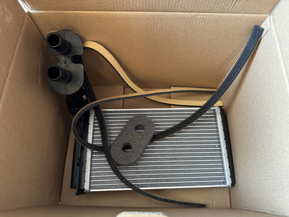

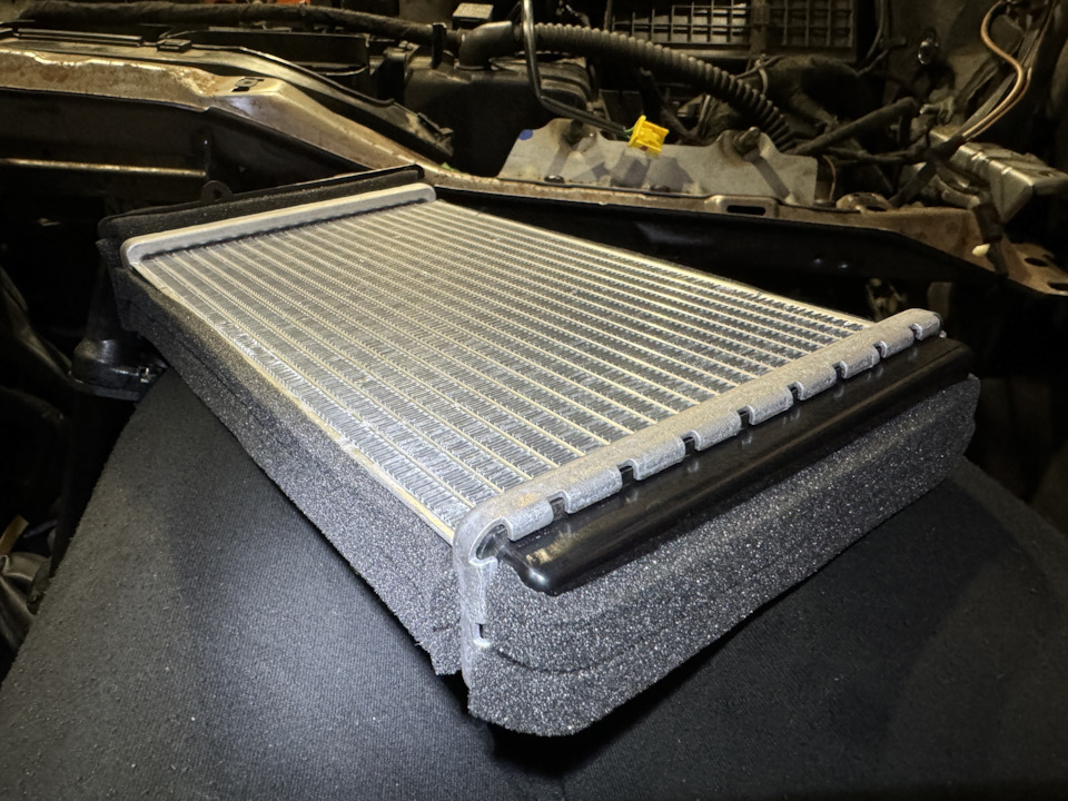

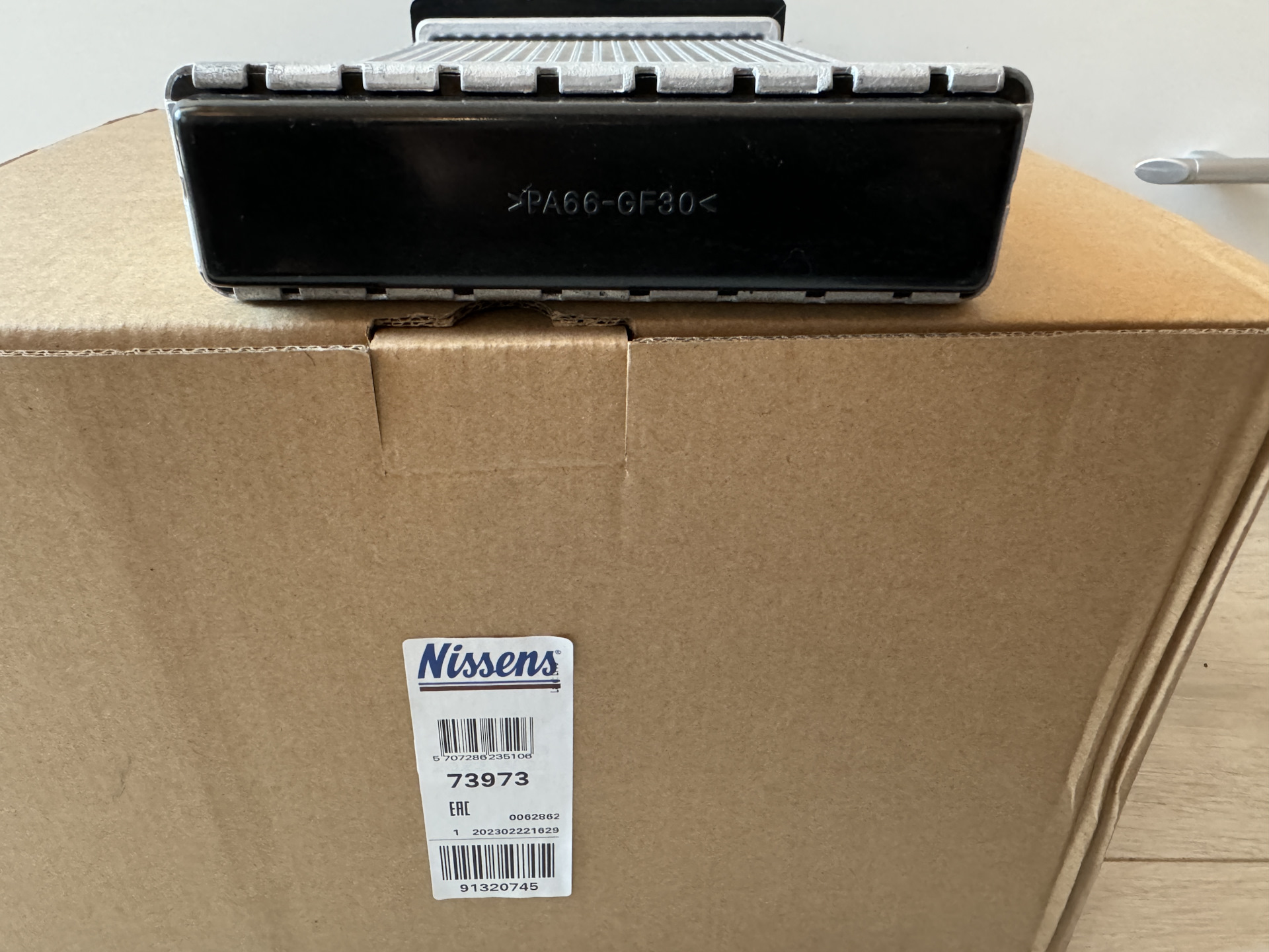

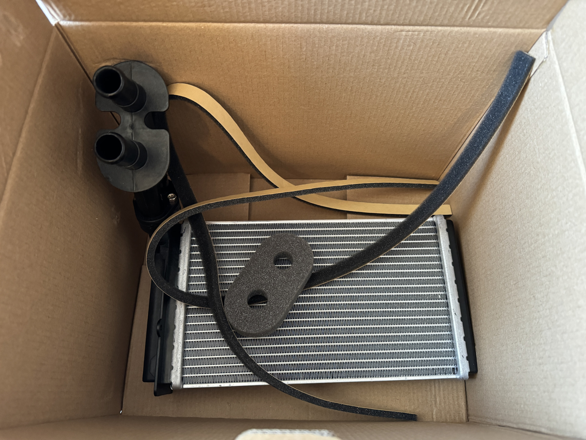

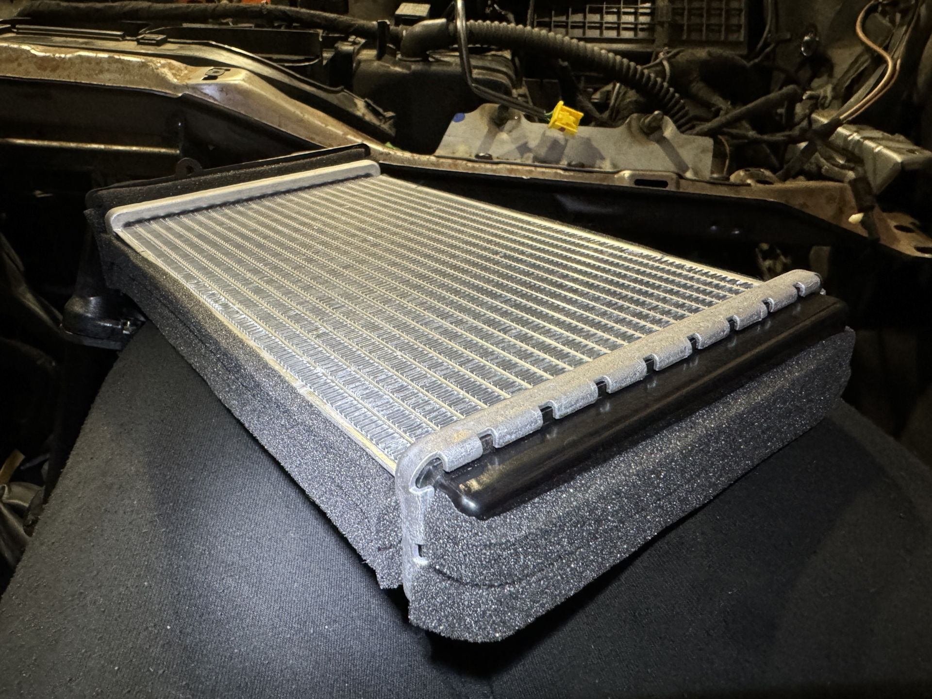

У меня дизельная альхамбра. Поменял радиатор печки на качественный и в машине теперь жара. Эти машины такие же теплые как и все остальные машины. Просто у вас явно что-то не исправно. И этот замер при -22 на улице.
Ну значит у меня второй неисправный автомобиль подряд.
Изначально также было холодно. Двигатель прогрет, но с передней печки еле теплый воздух шел. Причина была в говняном радиаторе, который стоял самый дешевый. Он по весу был в раза 2 легче чем ниссенс или оригинал. Просто каждый второй говорит что машина холодная. А это не так! Сейчас у меня можно хоть в майке ездить. Температура 22 выставлена. В машине очень тепло. Значит ищите косяки в машине. Она ведь не новая, вот уже и не работает что-то как должно.
Радиатор печки кстати в 23 году поменял, летом.С заменой антифриза.Двигатель не разогревается, гоняет антифриз по малому кругу и не может набрать температуру что бы открыть большой круг.
А какой радиатор поставили? Заслонки может еще проверьте. Бензиновый мотор по сути должен очень быстро набирать температуру.

Либо печка забита, либо не качественный радиатор стоит. Термостаты проверяйте. Если мотор прогрет до рабочей температуры, то в салоне должно быть очень тепло. Я даже теперь выключаю заднюю печку, и без нее тепло

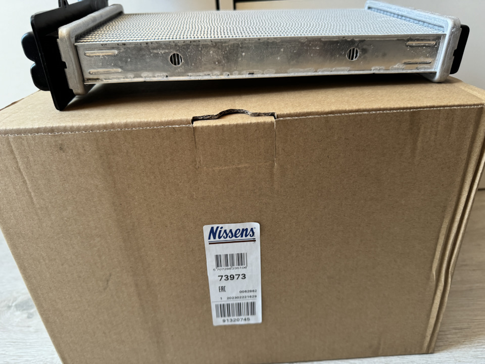

Радиатор стоит Nissens.
Многие про него тоже плохие отзывы пишут, говоря что он как фольга. Но в моем случае это был тяжелый качественный радиатор.
Не взвешивал если честно.
Возможно в России есть подделки на ниссенс…
Потому что ниссенс который я себе поставил, он по весу был практически как оригинальный

Коробка эта у меня в гараже лежит

Оригинальный, Ниссенс, Ван визел (который нихрена не греет и весит как пластик)

Подделку скорее всего купили
Как Вы можете судить купил я подделку или нет если Вы ее даже не видели?
Я предположил) я же не утвержаю, что подделку купили
Какой все таки радиатор поставил?)
Ниссенс. По центру который. По качеству выглядит отлично. Тяжелый как оригинал. Греет супер.
Такой же и у меня)
Главное чтобы прожил долго
Ну он не такой как все пишут, что хлипкий и тд. Он был уже весь в сборе в коробке. Для надежности разобрал соединение трубок, промазал герметиком и собрал обратно. Резиночки были целые и не перекручены.
У меня так же был, но я герметиком соединение не промазал. И теперь жалею чуть:(
А что, он там и потек?
Не потек, но читал у кого-то через год в том месте потек
Так же как и я читал, что он не греет и сделан из фольги. Но конечно да, зря не помазал. Но уже как есть. Может и не потечет. А хоть подтянул соединение? У меня оно не супер затянуто было
Я подтянул к штатному) т.к в норм состоянии оно было
25 минут по трассе.68 градусов из левого воздуховода.
Интересное решение. И хорошо, что за обшивку все поместилось 👍
