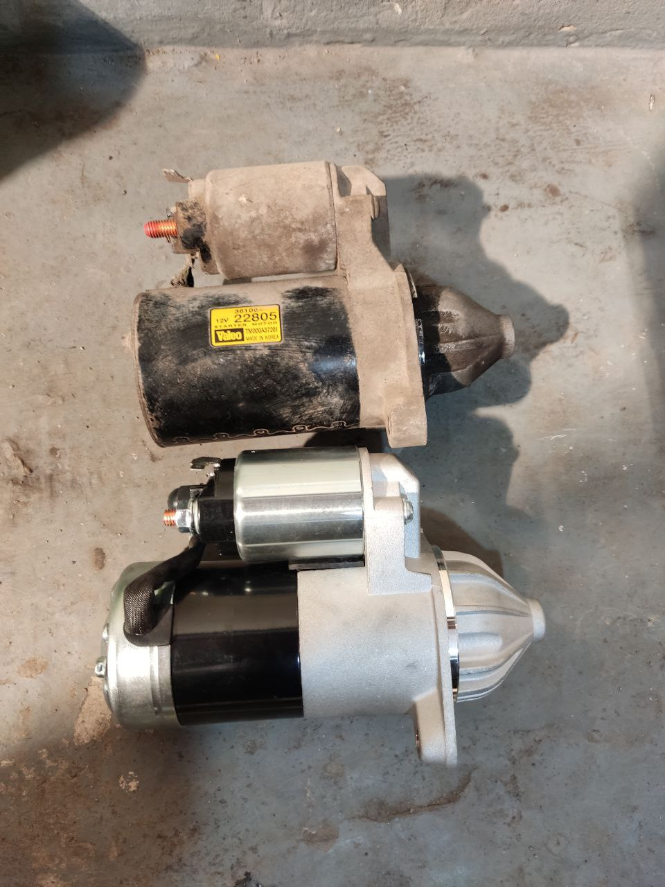

решил просто заменить на новый, а старый оригинальный отревизировать и положить в ЗИП…
вот так выглядит заводской и новый редукторный…

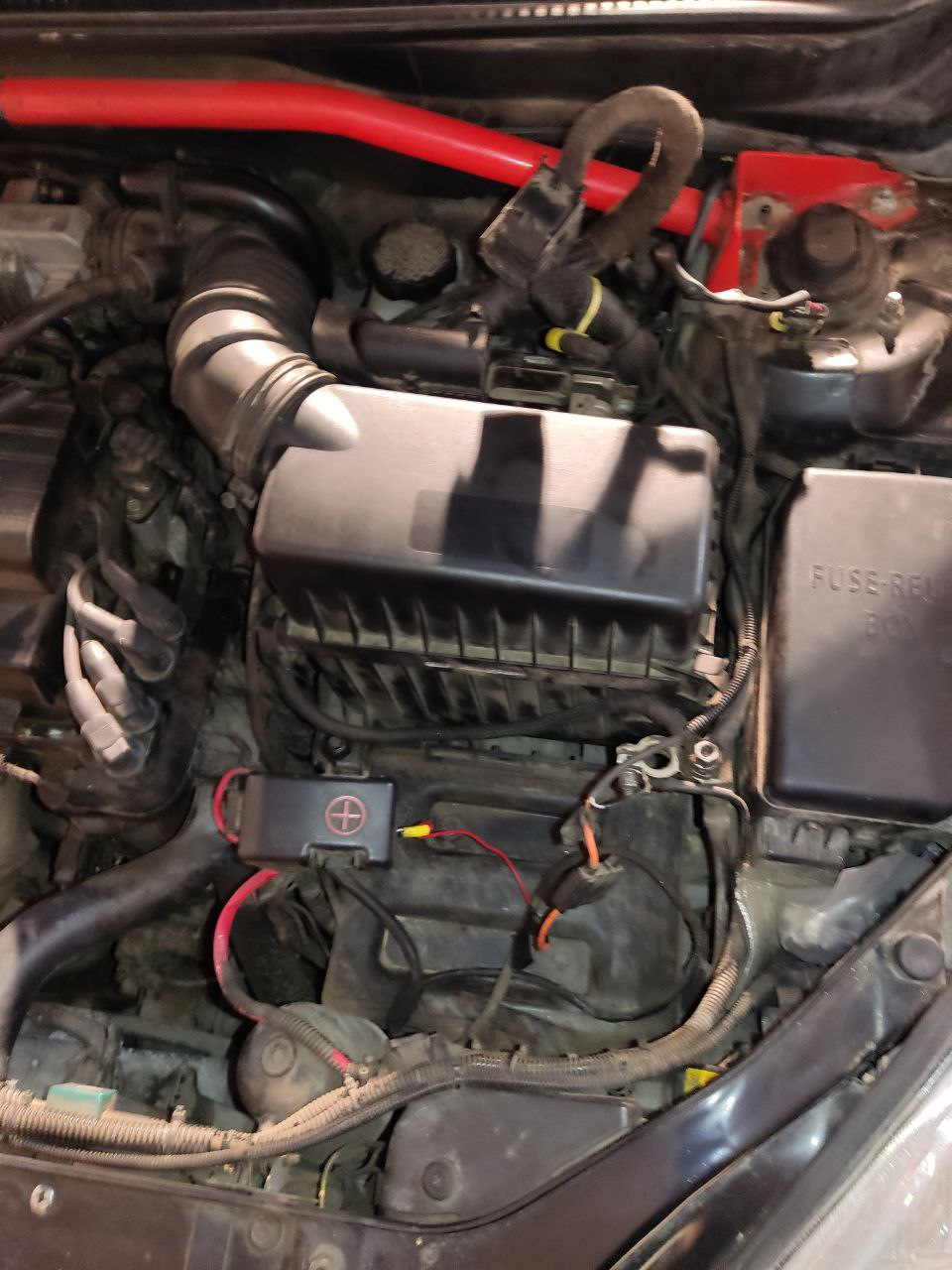

1) снимаем АКБ

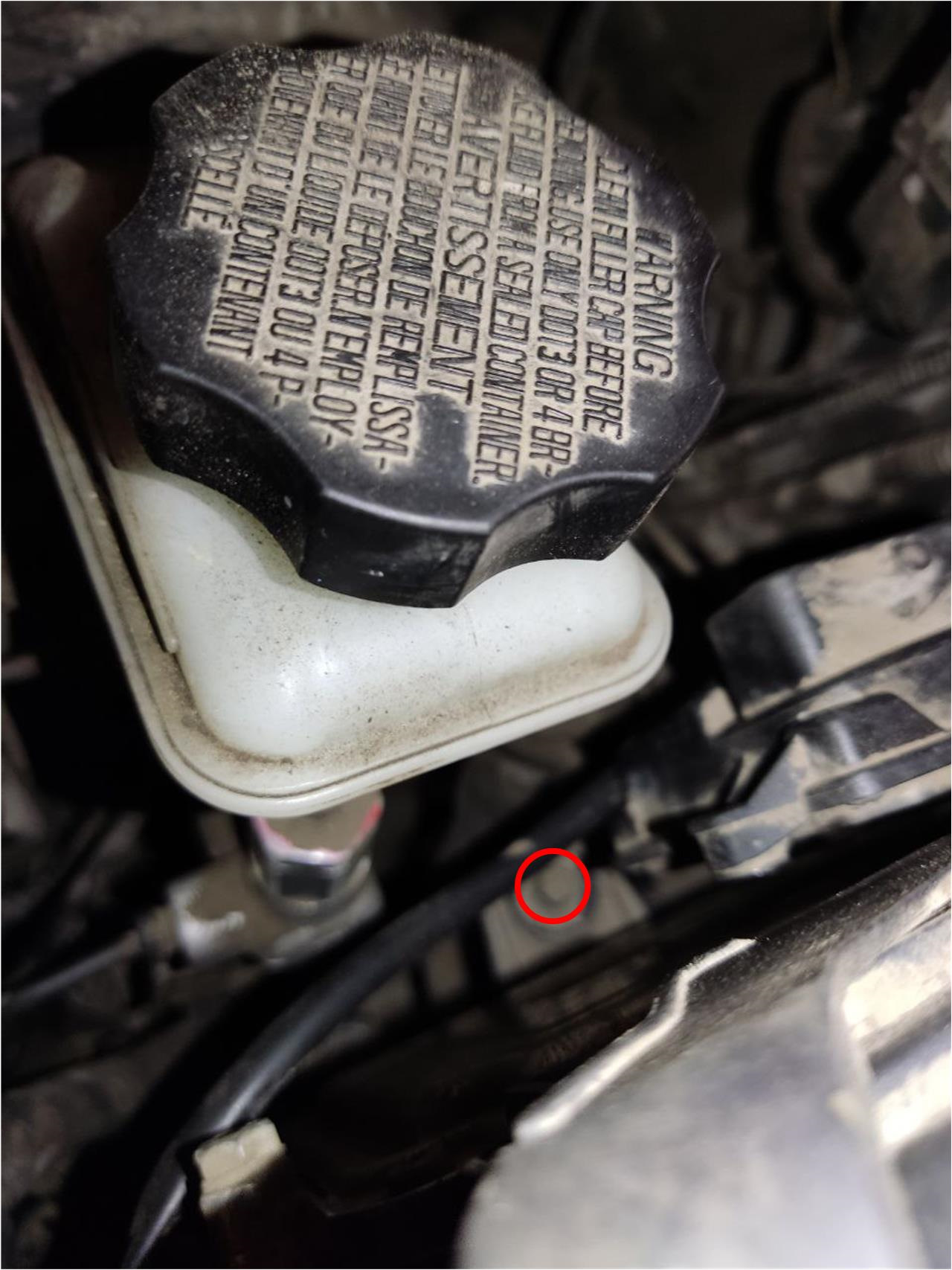

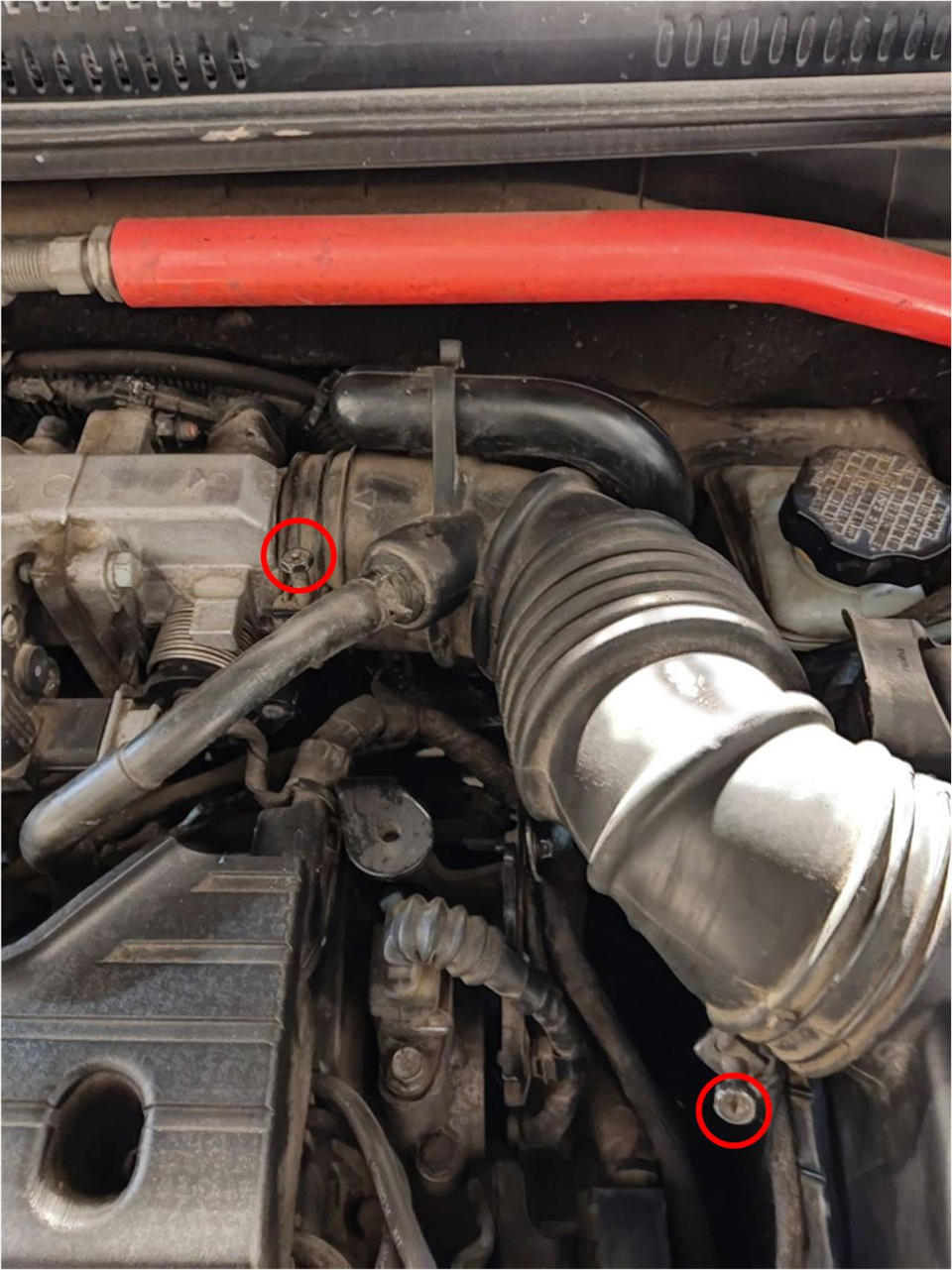

2) снимаем воздушный патрубок (два болта на 10)

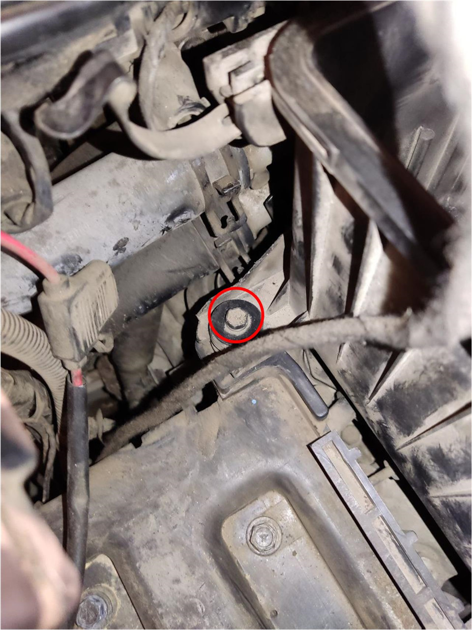

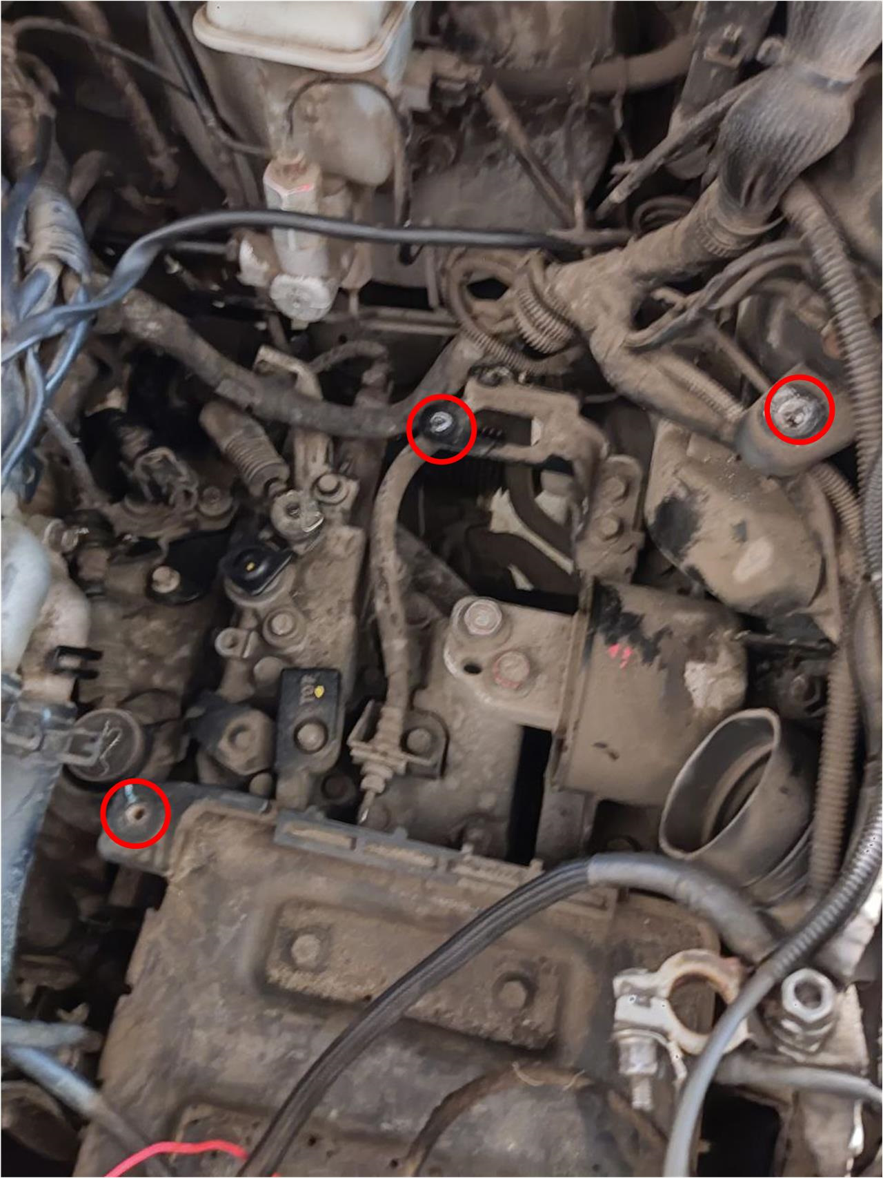

3) далее снимаем короб воздушного фильтра (три болта на 10)
4) чтобы снять короб полностью нужно снять разъем мозгов…
5) рабочее место освободилось

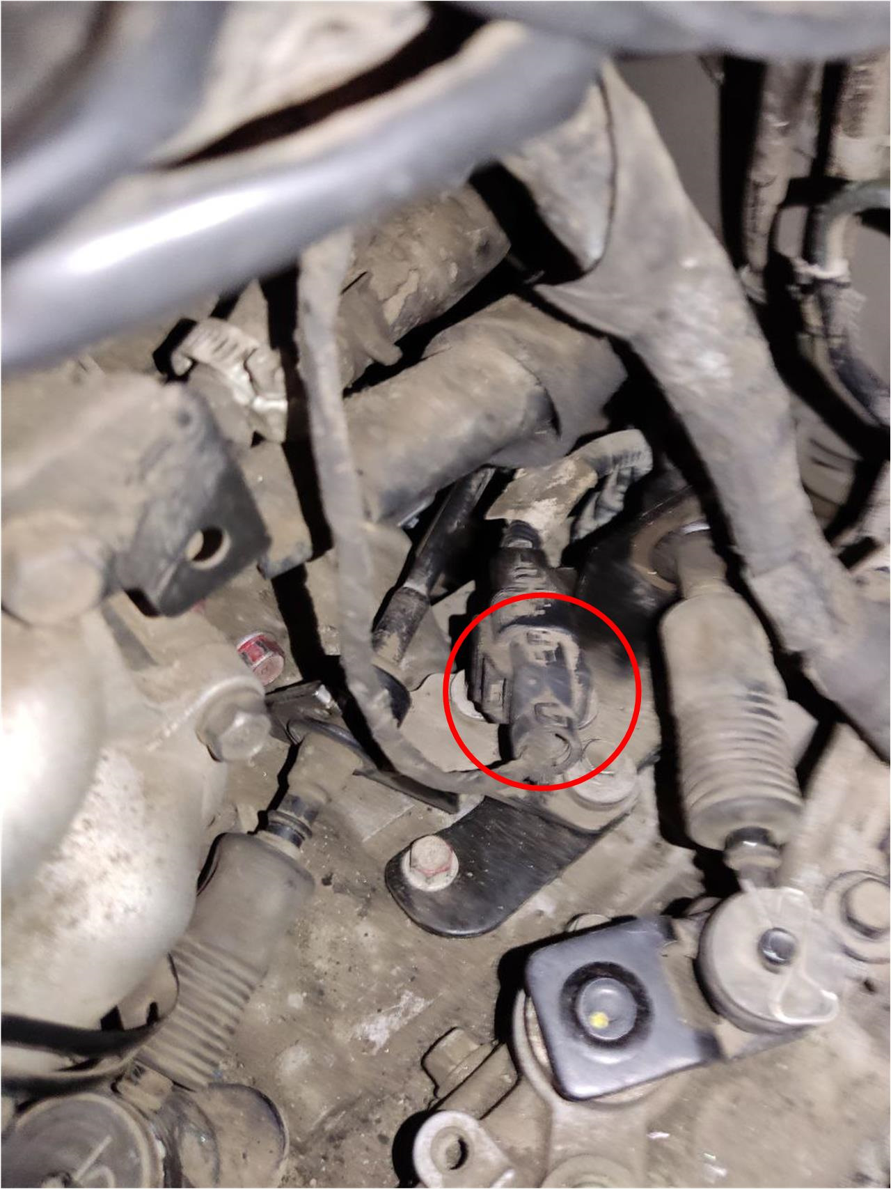

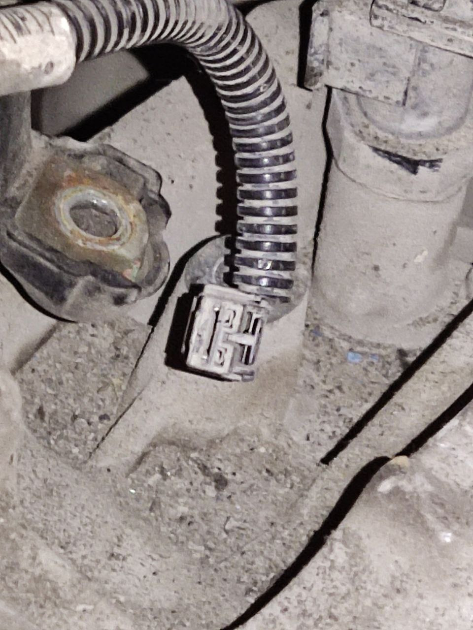

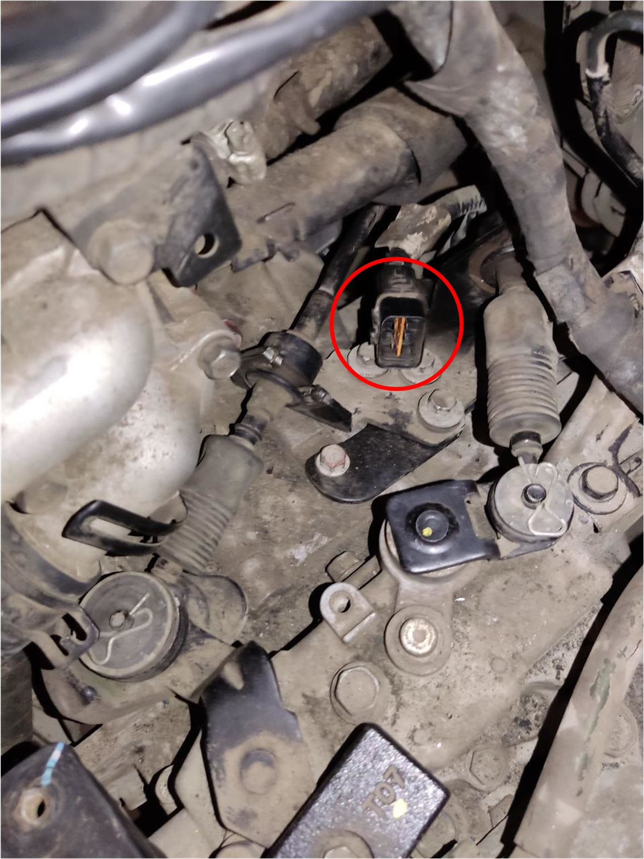

6) отключаем разъем
чтобы снять его с крепления — побрызгать силиконовой смазкой, пару минут и он спокойно снимается…

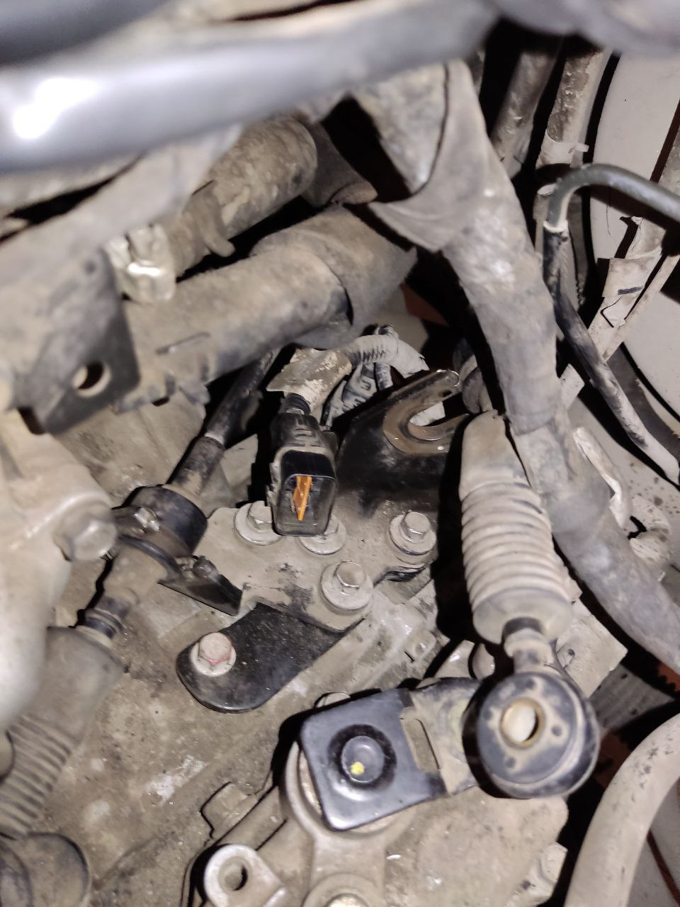

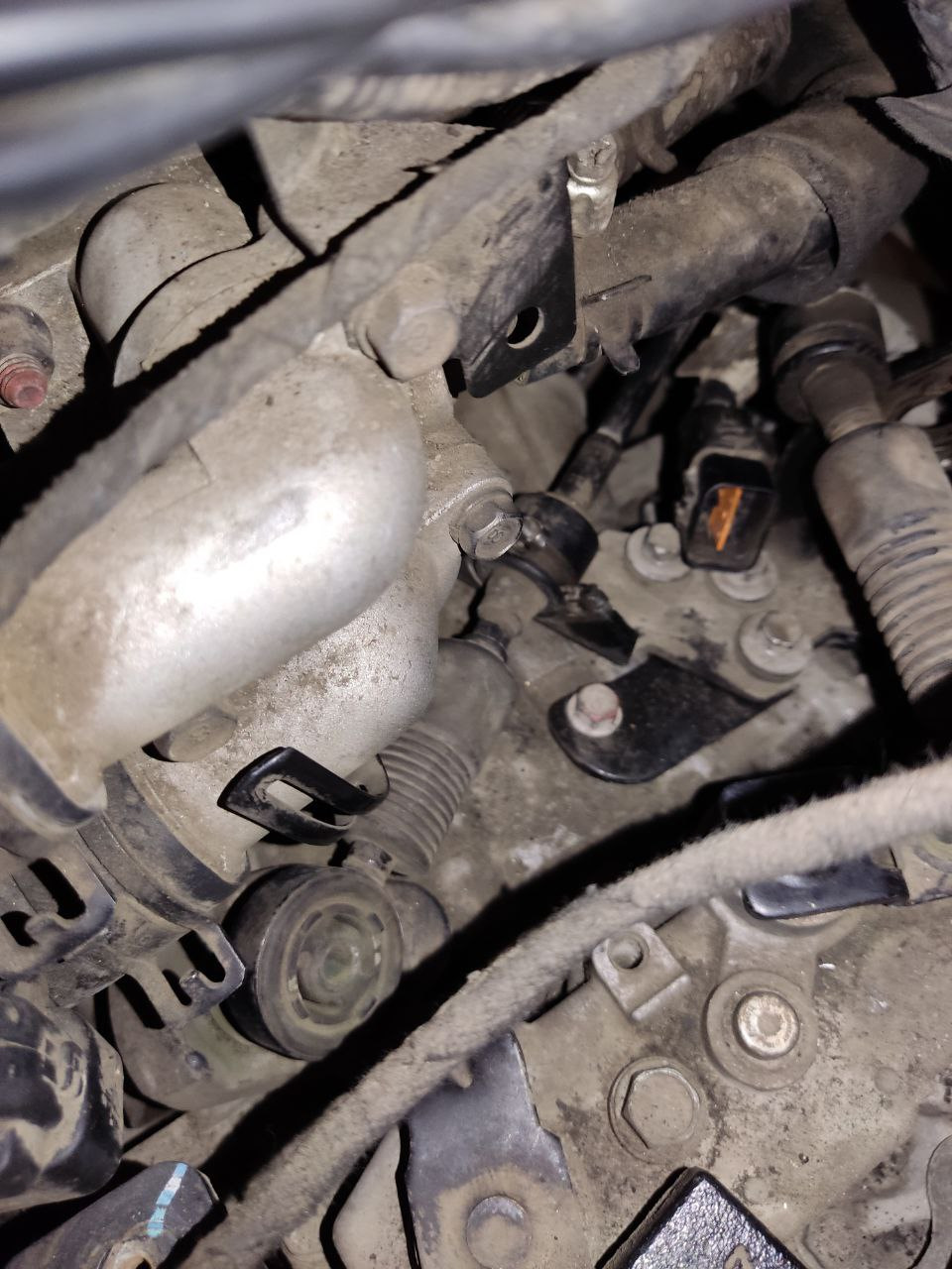

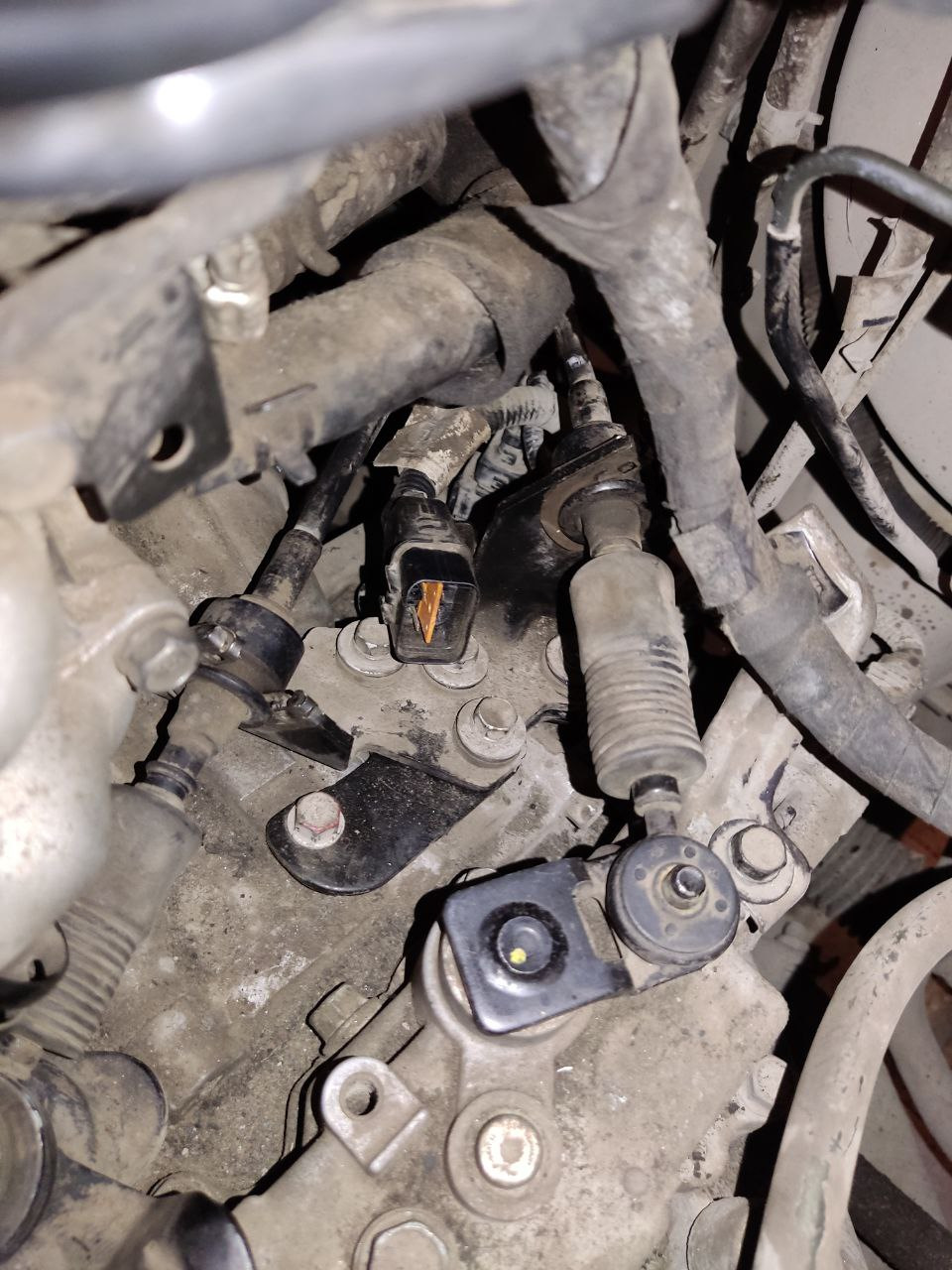

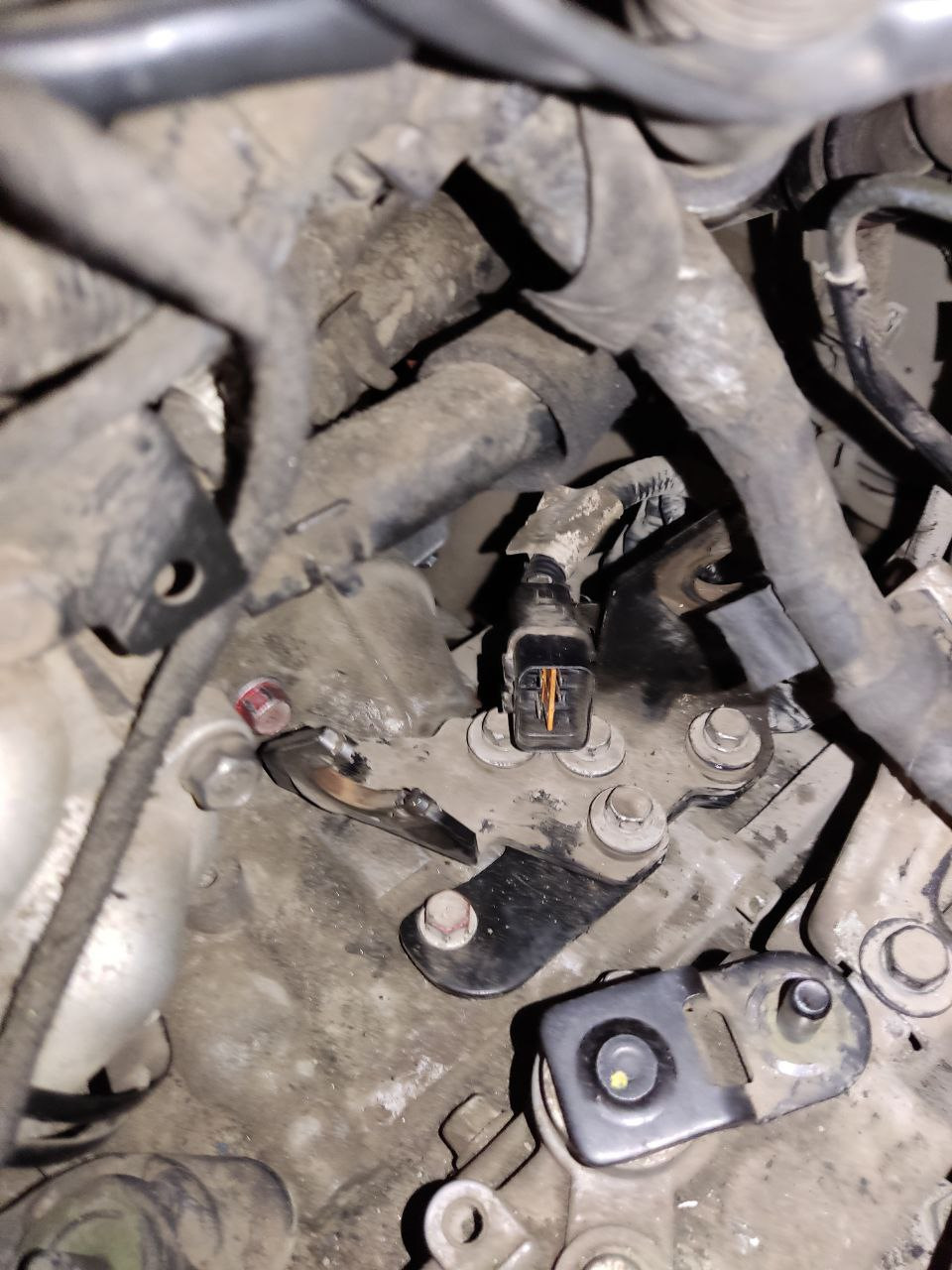

7) далее нужно снять троссики… это тоже просто, вытягиваем стопор, снимаем шайбу и снимаем с направляющей, чтобы снять с фиксатора на кронштейне — брызгаем смазкой…

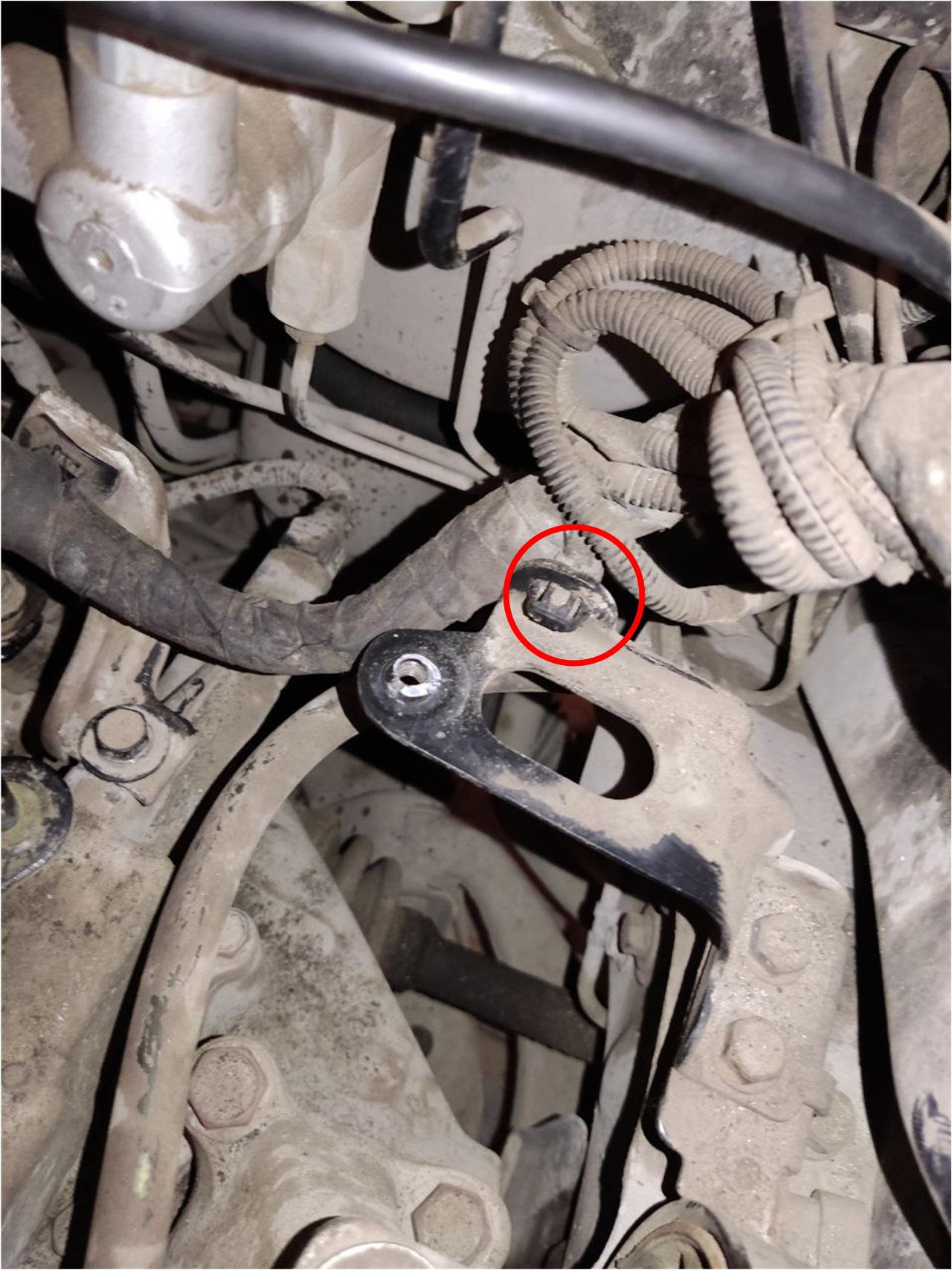

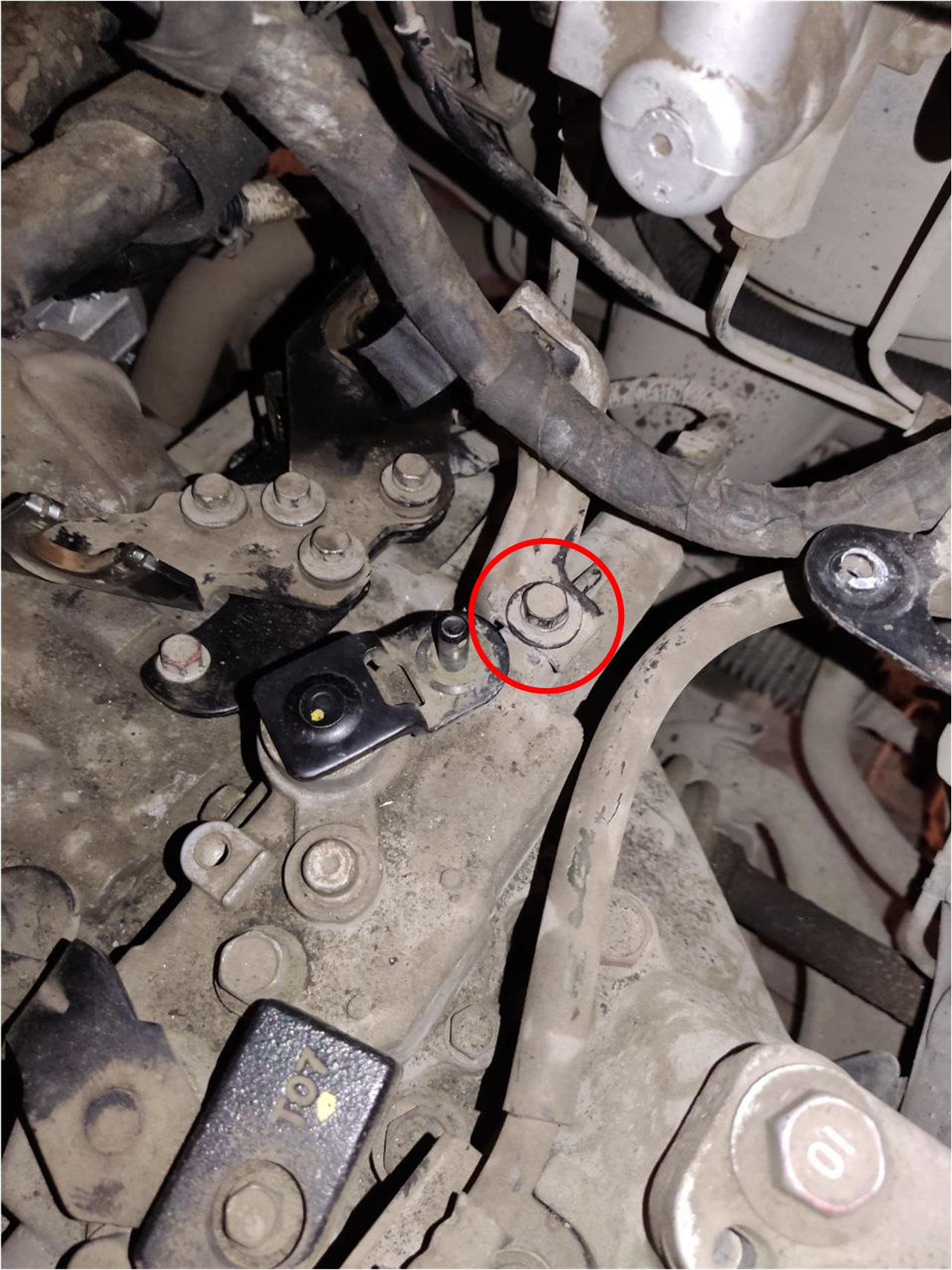

8) там идет жгут проводов, он будет мешать, фиксируется в двух метах — пластиковая клипса и кронштейн…
снимаем клипсу, и откручиваем кронштейн (болт на 12)

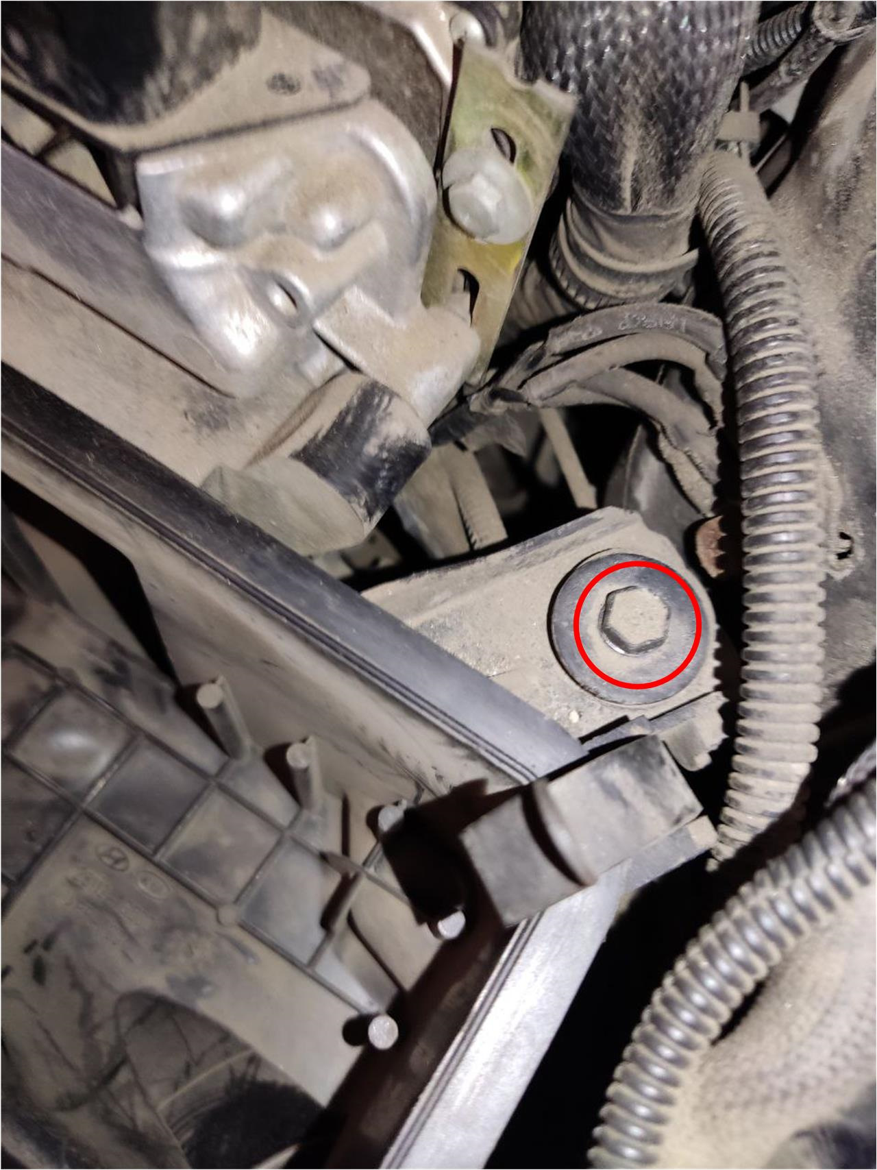

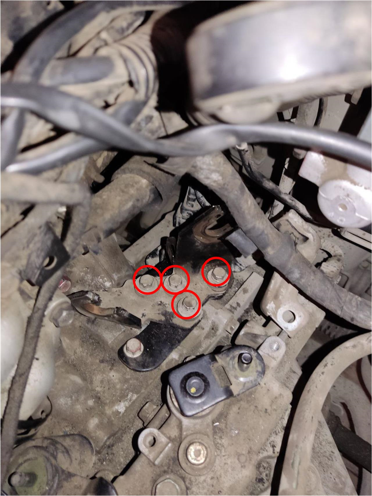

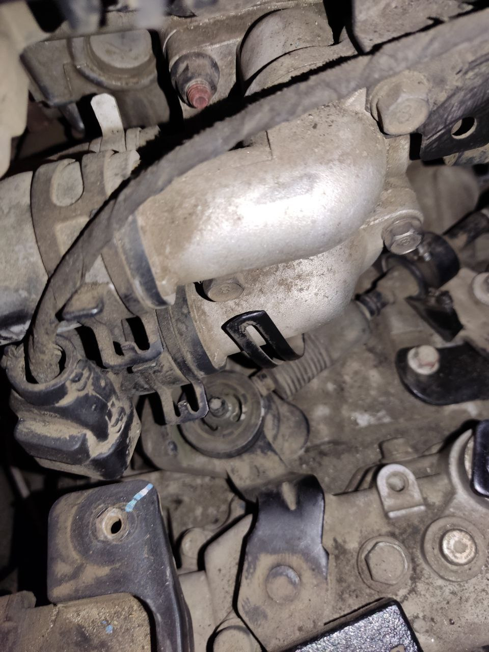

9) остался только кронштейн… он состоит из двух частей…
откручиваем четыре болта на 12 и снимаем верхнюю часть

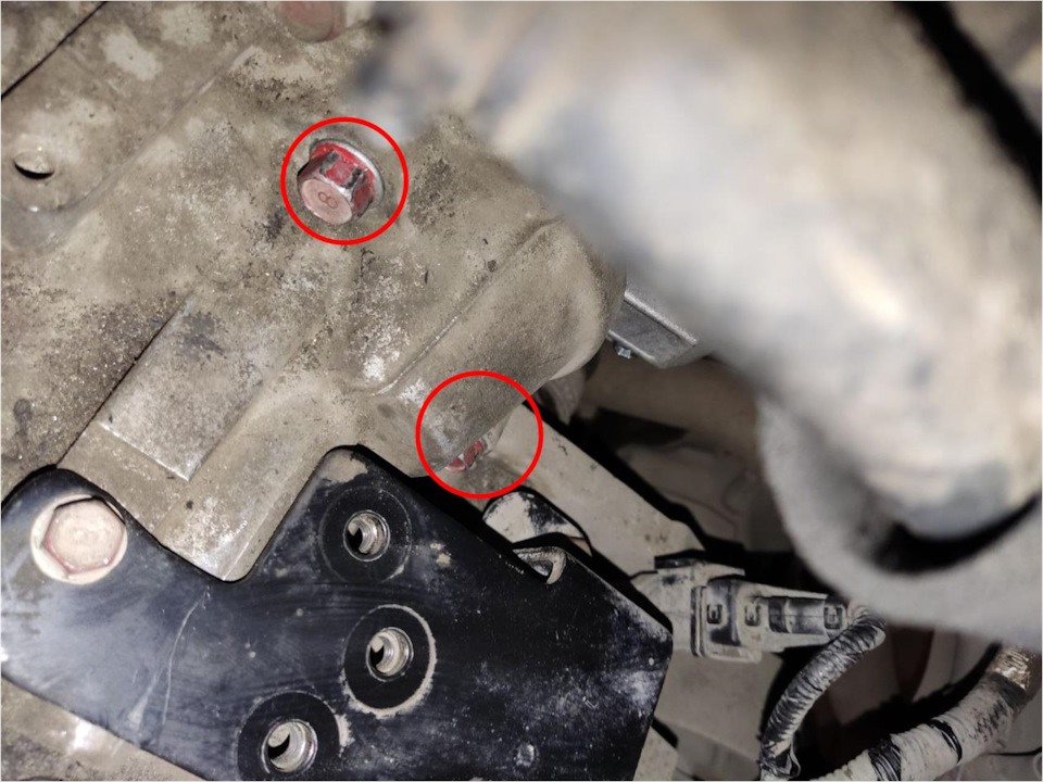

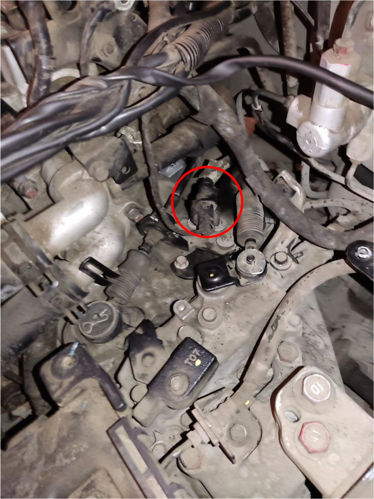

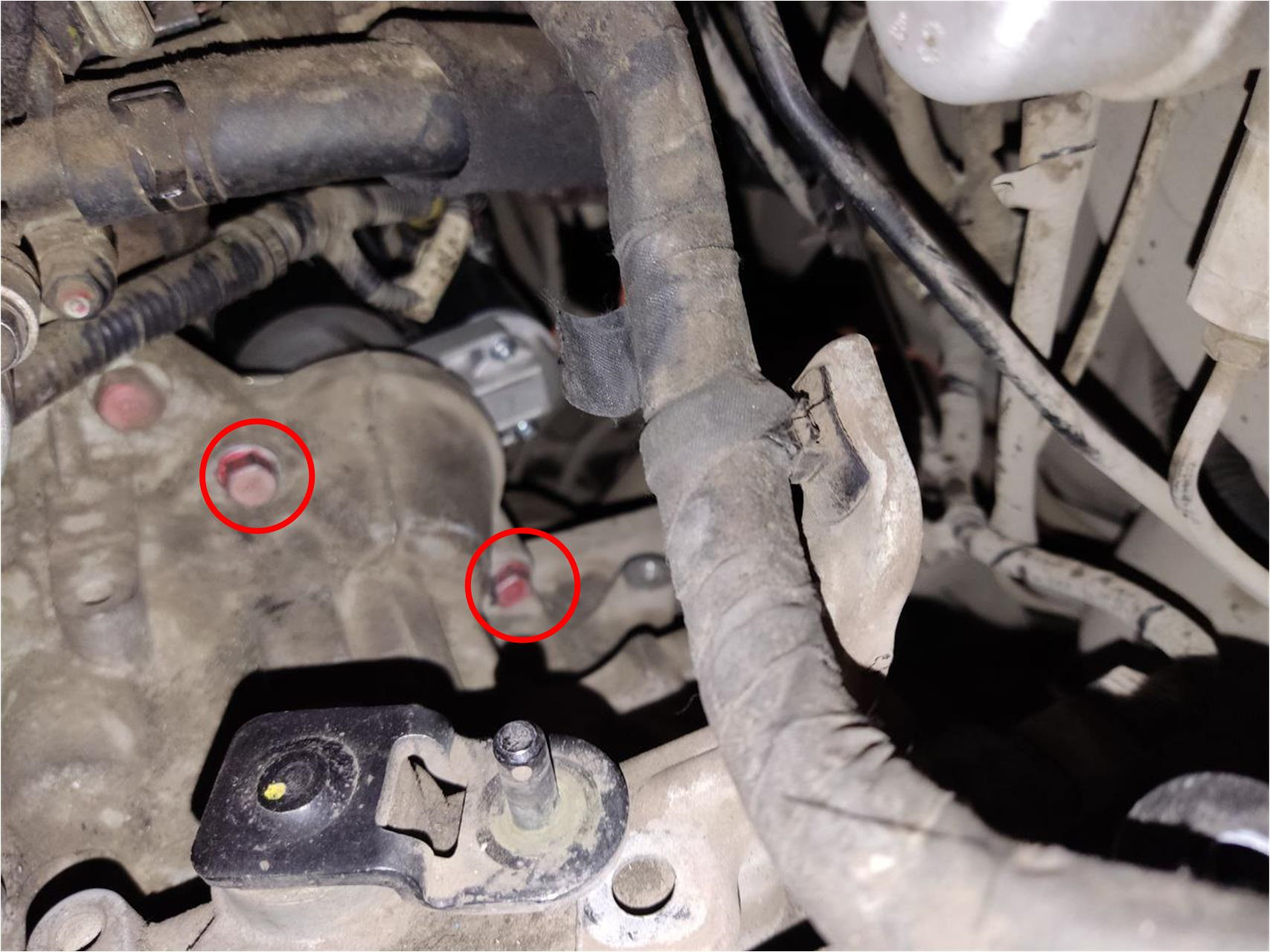

10) теперь прекрасно видны болты крепления стартера

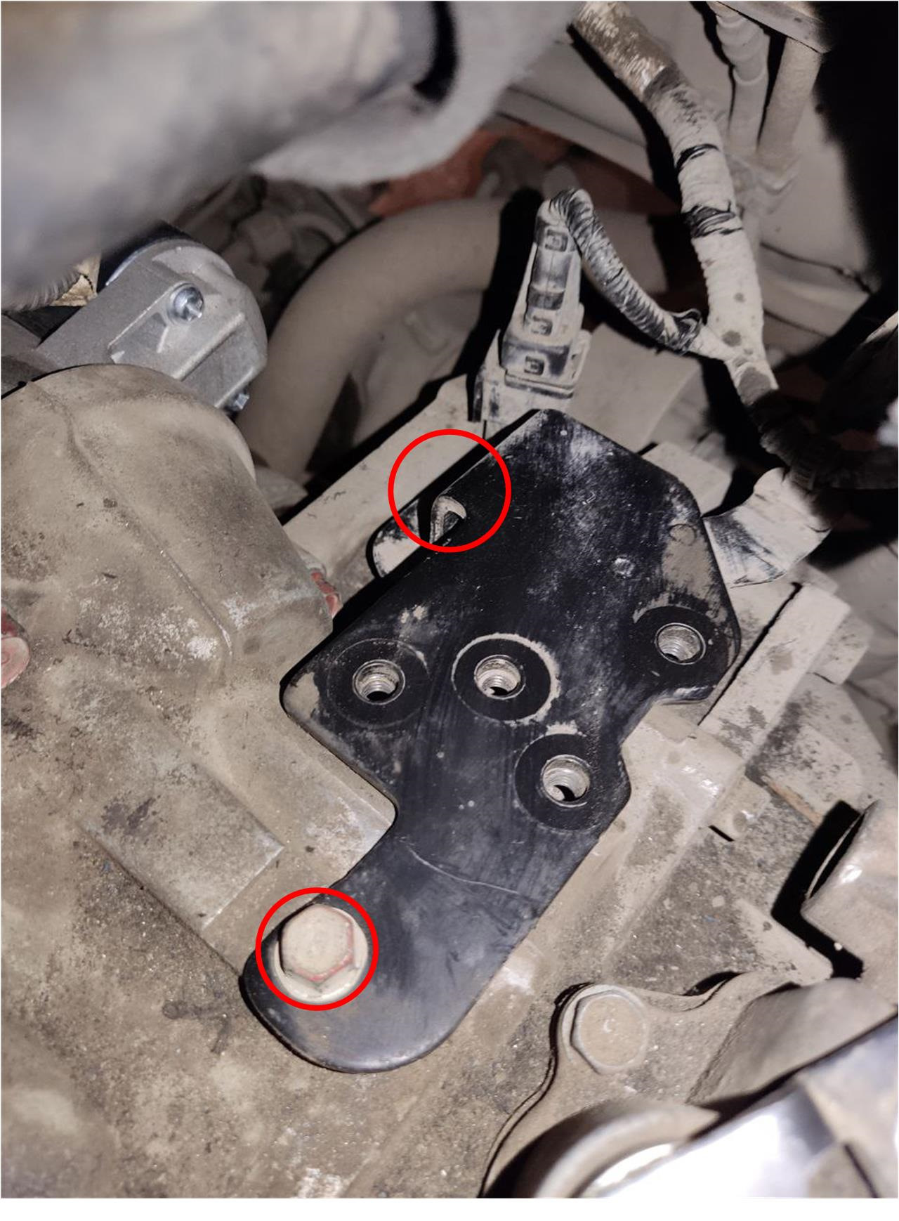

11) откручиваем нижнюю часть кронштейна (два болта на 12)

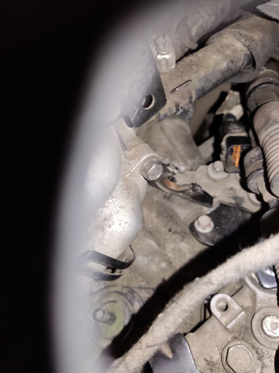

12) откручиваем два болта на 14, головкой неудобно, прекрасно откручиваются рожковым ключом
13) вынимаем стартер на себя, проблем не составило, поворачиваем на себя и откручиваем силовой провод, затем снимаем провод с разъёмом, нужно нажать на фиксатор
вот и все, собираем в обратной последовательности… из нюансов — у меня не захотели нормально закручиваться болты на 14… в итоге все опять вытянул, разобрал… прогнал резьбу на стартере, смазал, в итоге болт закрутился от руки, почти до конца…

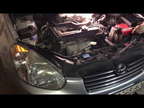

ну и видео работы нового стартера
