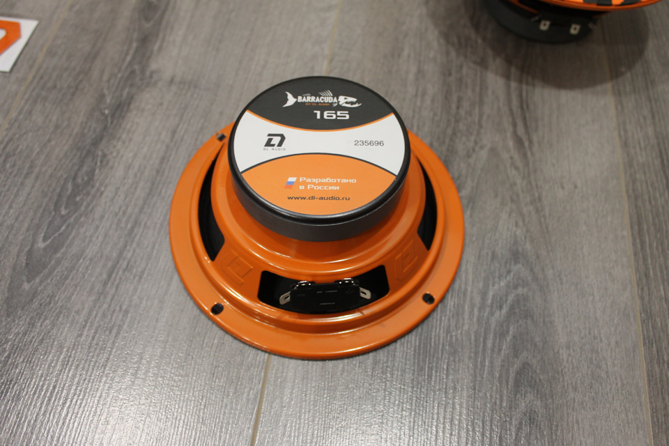

Начнём с упаковки и внешнего вида самих колонок.
Приятная на ощупь и увесистая коробка, внушающая доверие к продукту.
В комплекте: пара колонок, две наклейки, гарантия\скидка на следующий заказ; ароматизатор в машину.

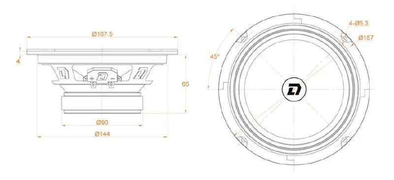

Номинальный диаметр: 165 мм
Частотный диапазон: 100 –12 000 Гц
Средняя чувствительность: 92.5 дБ
Номинальная мощность: 60 Вт
Номинальное сопротивление: 4 Ом
Диаметр звуковой катушки: 1 дюйм
Внешний диаметр: 167.5 мм
Посадочная глубина: 65 мм
Диаметр монтажного отверстия: 144 мм
Расстояние по крепежу: 157 мм

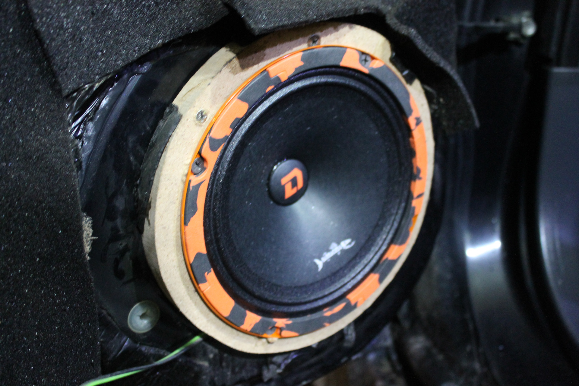

В передние двери Лианы с проставочными кольцами (естественно) встают уверенно.
На вид всё сделано очень качественно и надежно, придраться не к чему.

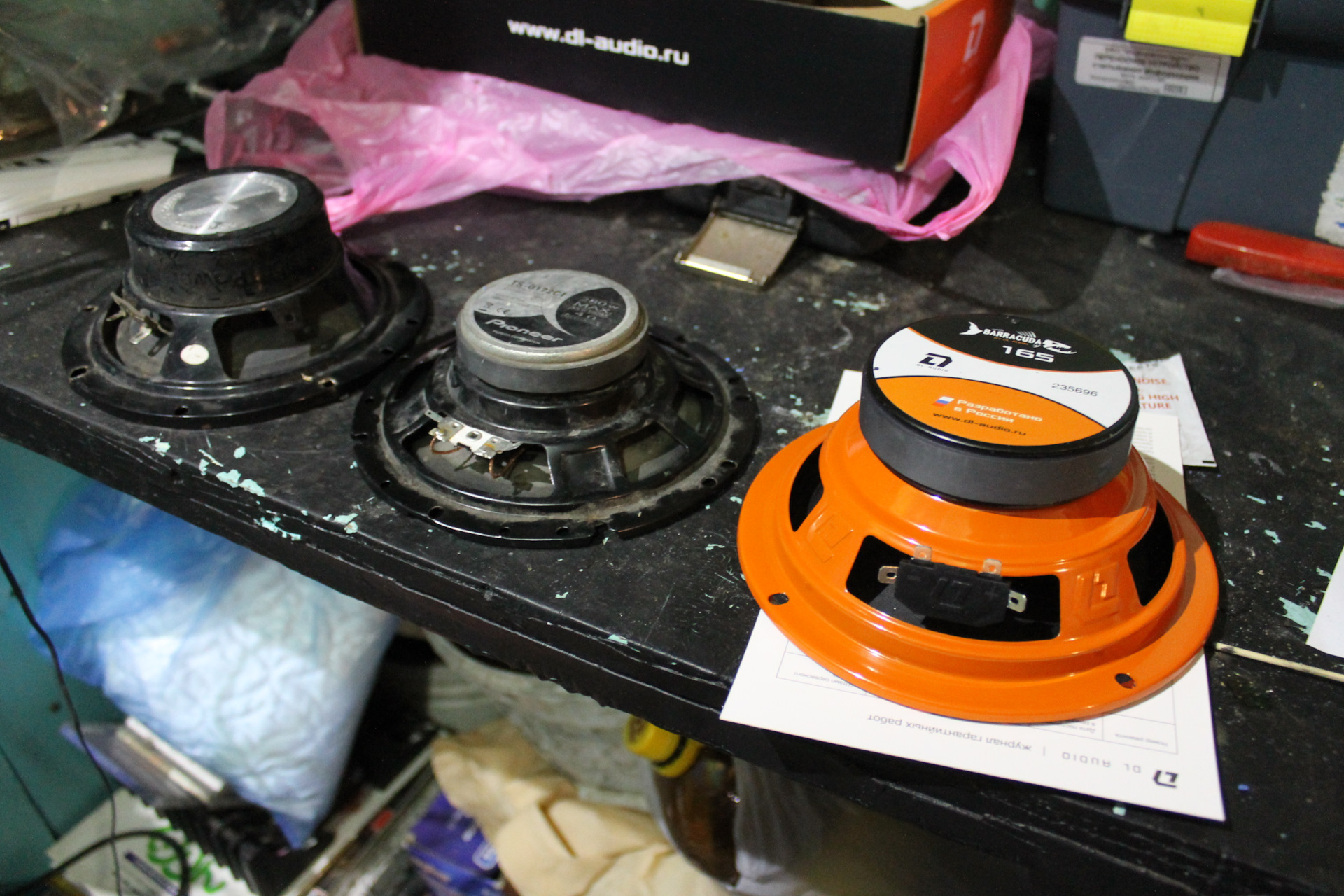

В сравнении со старыми компонентными динамиками precision power s2.65.c и pioneer ts-g172CI.
Собственно, с заменой старых динамиков на новые особых проблем не возникло.

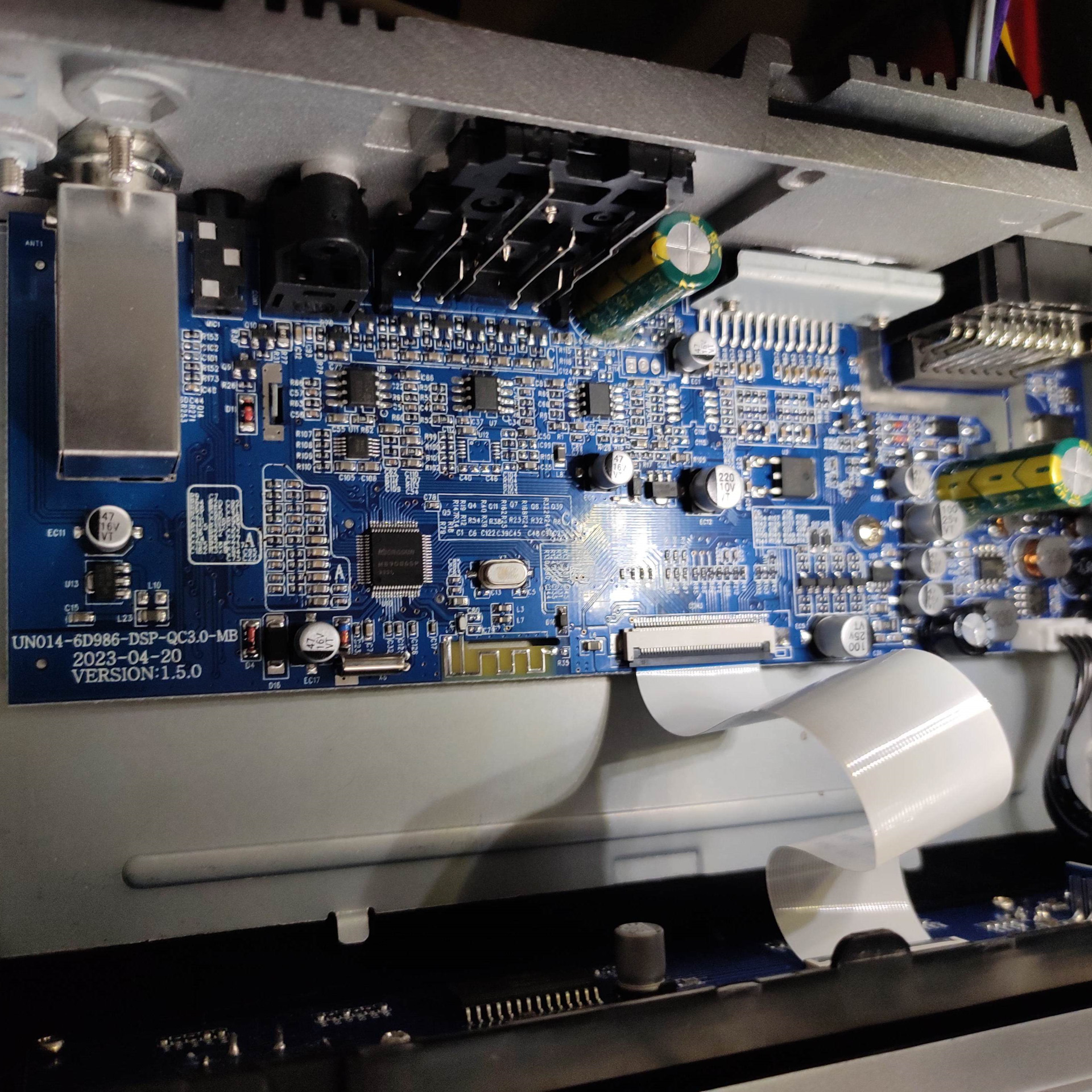

Я купил такую же fiero, но что-то мне подсказывает что в ней DSP процца нет, как можно рулить трехполоску если в аппарате всего лишь один цифро-аналоговый преобразователь, который работает со стерео сигналом. В ауре и пролоджи их 3, по одному на пару каналов.
