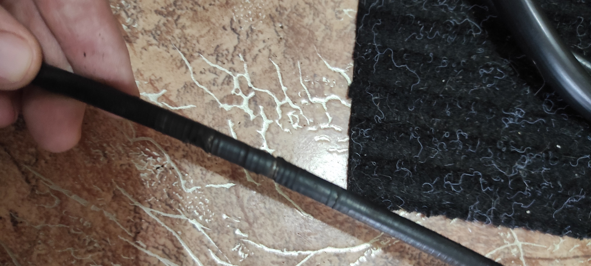

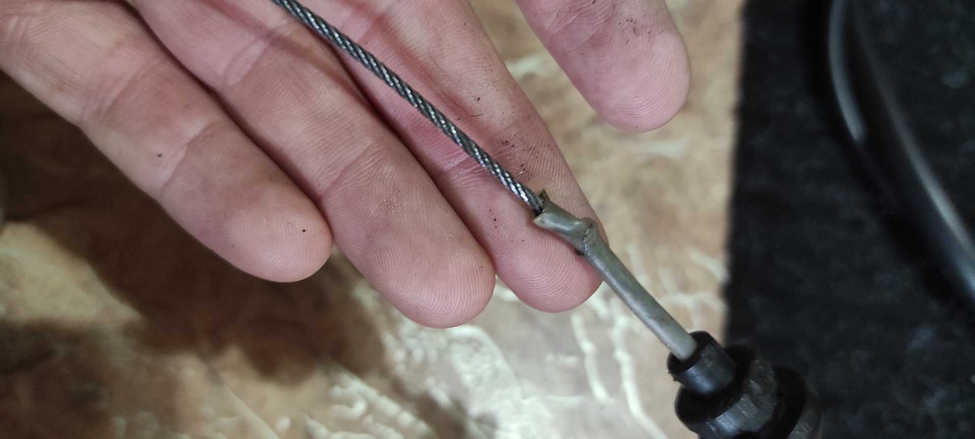

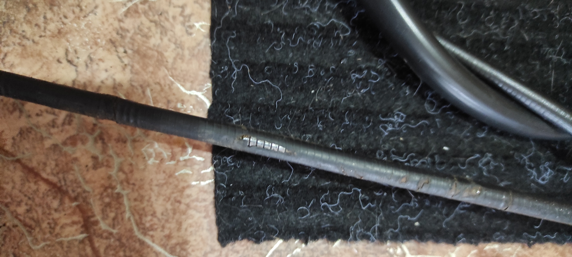

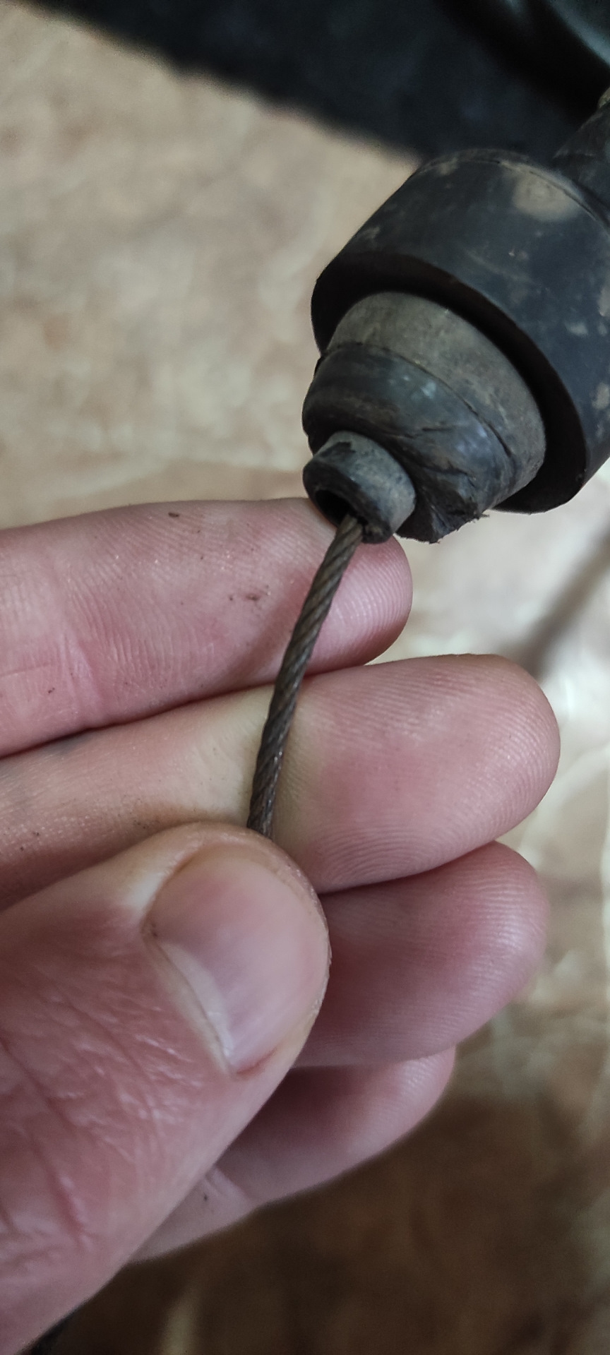

Случилась у меня вчера не приятность, заклинил трос газа, заклинил он не сразу, а подавал сигналы немного раньше, теперь все по порядку.
Несколько недель назад стоял мороз, вышел с работы, машина уже работает, немного погрел и хотел было поехать, но при нажатии на педаль газа возвращается назад она не захотела и машина бешено набрала обороты до 6000, быстро заглушил и подёргал педаль, она возвращается и ходит нормально, тут же завел и все ок, подумал я на коврик который бывает застревает между педалью.
Не о чем не догадываясь проездил так несколько недель, было тепло, вчера снова похолодало до -25, прогрел машину и поехал в пвз и все ок, некоторое время спустя собрались с семьёй по магазинам, сели в машину вроде ехать а педаль опять не возвращается, снова подёргал ее и задумался, что это может быть, подумал про трос и спокойно поехал, ведь трос лежит запасной, просто нужно поменять как потеплеет.
Дальше по пути домой двигаясь в потоке по левой полосе педаль снова клинит… Просто заглушить авто не получается потому как стоит кнопка старт-стоп нужно выжать педаль тормоза, играю сцеплением и торможу, сьезжаю на правую полосу и на обочину в этот момент уже чувствую запах горелых тормозных накладок((( остановился заглушил мотор, наблюдаю дым из задни колес(((👍 снова подёргал педаль газа все ок, наблюдаю испуг на лице у супруги и принимаю решение что затягивать с заменой не стоит.

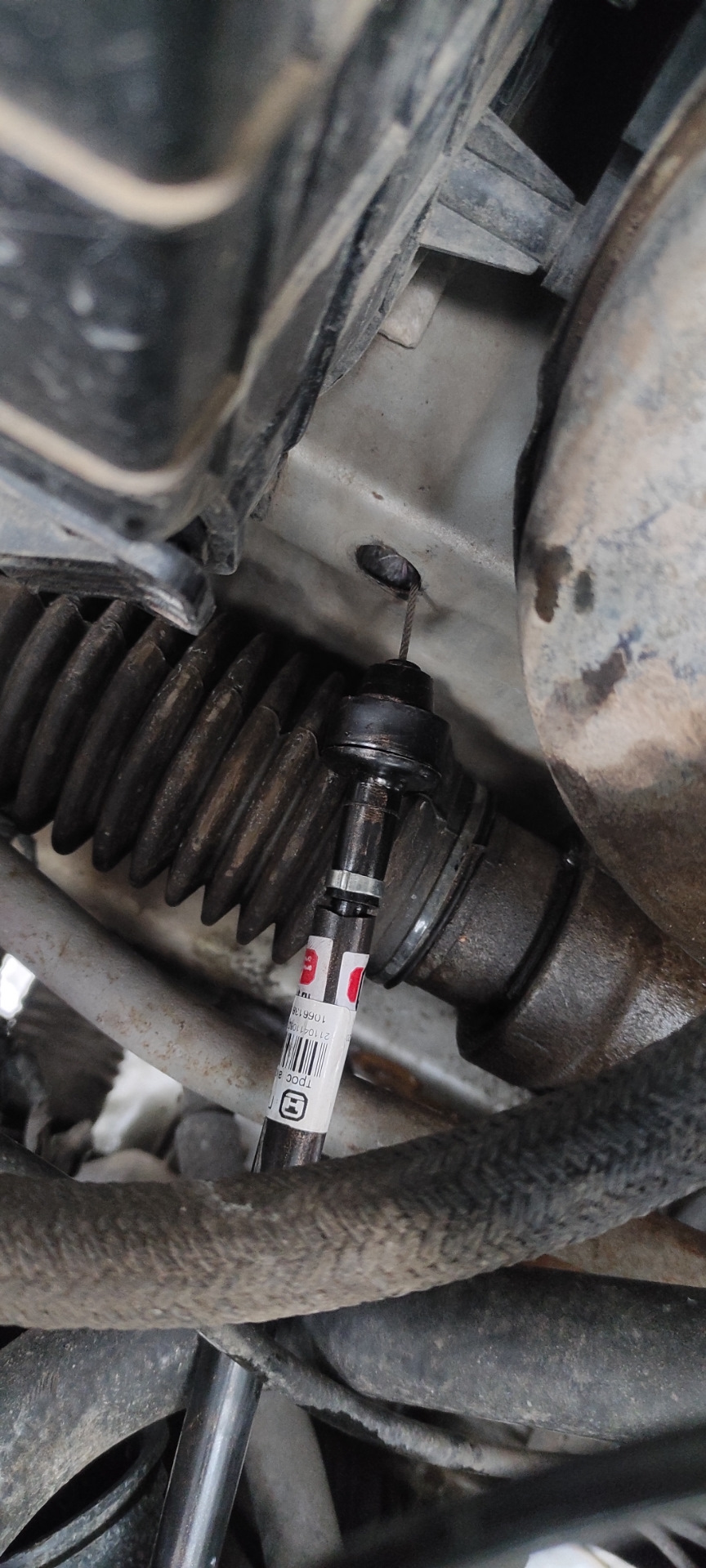

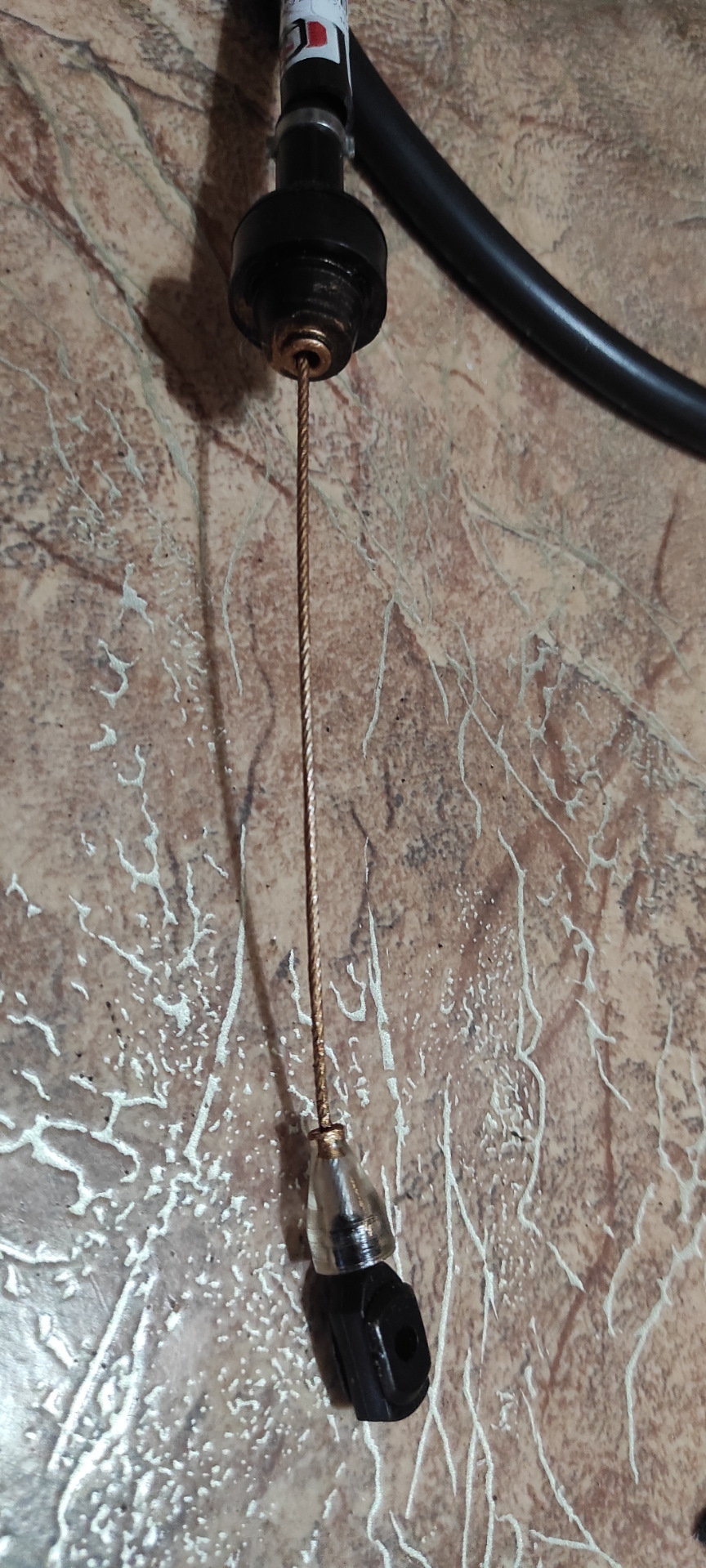

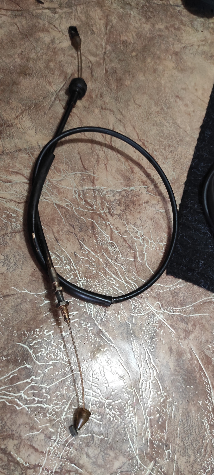

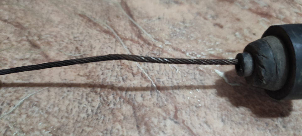

Сегодня стало потеплее всего -22 🥶одеваюсь потеплее и иду снимать трос, ели ели снял от самой педали, не удобно, холодно да ещё и резинка которая крепит трос к педали не поддается, но все же получилось, перед тем как пойти снимать старый трос, смазал запасной сначала силиконовой смазкой а потом медной.

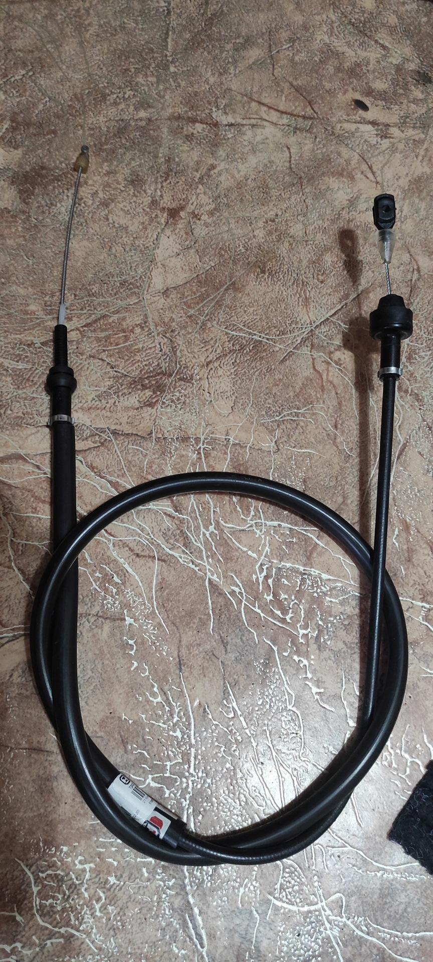

Занёс значит снятый трос домой и увидел что они разные, пришлось идти в автомагазин за новым, узнал что для 1.5 и 1.6 16клапанных моторов тросики разные и в запасе у меня как раз для 1.5 мотора.
Новый трос тоже смазал медной смазкой.
собрался с мыслями и пошел его ставить, ставить гораздо легче чем снимать, но вот как не старался резинку в кузов так и не смог воткнуть, может замёрз или просто устал, но обязательно поставлю.
Педаль стала мягкая мягкая👍
На этом у меня все, всем спасибо всем пока! Берегите себя! 🤝

Резинка снимается с пластиковой оси, вставляется в кузов и в конце вставляется пластиковая ось в резинку.
Снял/воткнул/воткнул. Пластик распирает резинку, чтобы она не вылетела из моторного щита.
