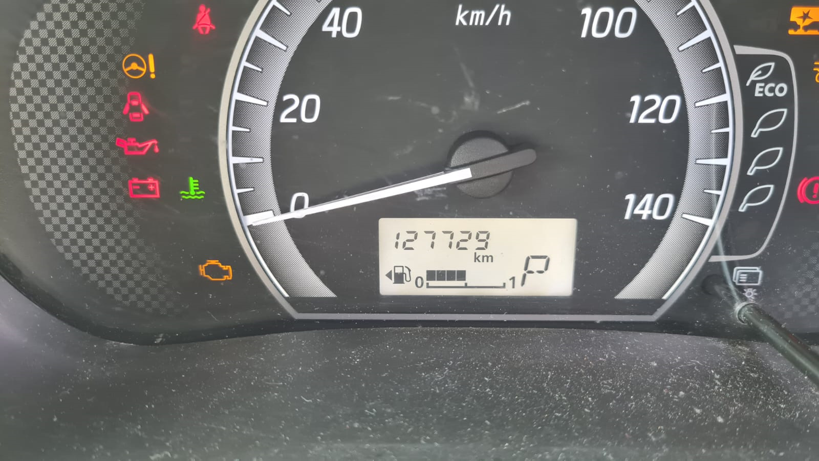

Уже третья замена масла в двигателя с момента покупки авто.
Лью одно и тоже. От замены до замены не доливаю.
Но расход масла всё же есть, примерно опускается до половины уровня за 8 тыс.
В этот раз накатал от замены до замены 9,3 тыс. Хотел немного пораньше.
Впрочем в прошлый раз такой же интервал получился.

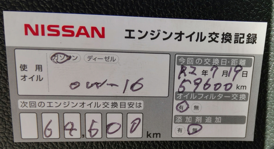

Шильдик от японца остался

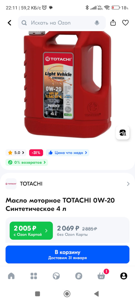

Лью 0W-20 Totachi, замена каждые 5 тыщь, уровень не уходит вообще, масло чёрное)На кей-каре двигатель постоянно на высоких оборотах работаеи, меняйте чаще, да и с вашим пробегом, я бы уже на 5W-30 перешёл)

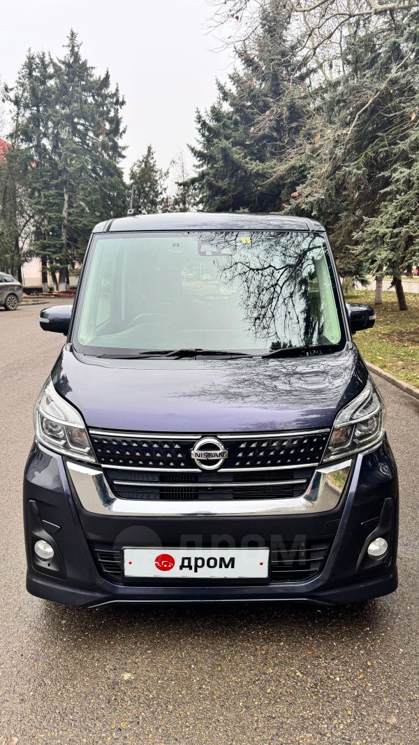

Вот мой заряженный)
ну дык, как там он называется? Хайвэй стар?))
Это как Н-бокс Кастом у Хонды.
Оптика другая и комплектация максимум.
Во, туманок у меня тоже нет)))
Ну видон морды мне у него больше нравится)Диоды на линзах, как я без такого света раньше ездил)

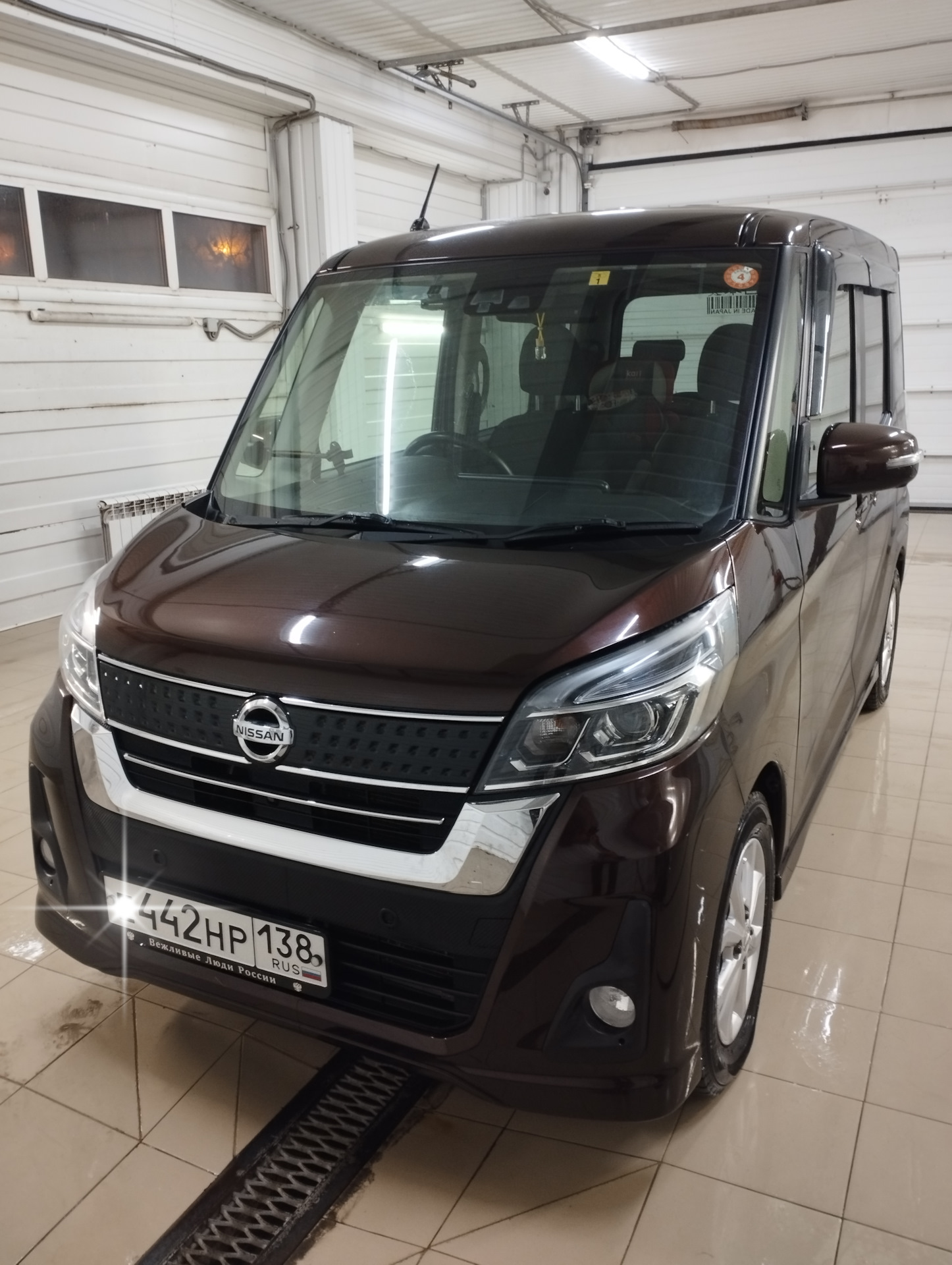

классный. У меня во дворе такой стоит. Даже сфотографировал рядом.
Да да, масляные каналы и так не в лучшем состоянии будут из-за нагара, а мы ещё гуще масло будем лить, чтоб жизнь медом не казалась.

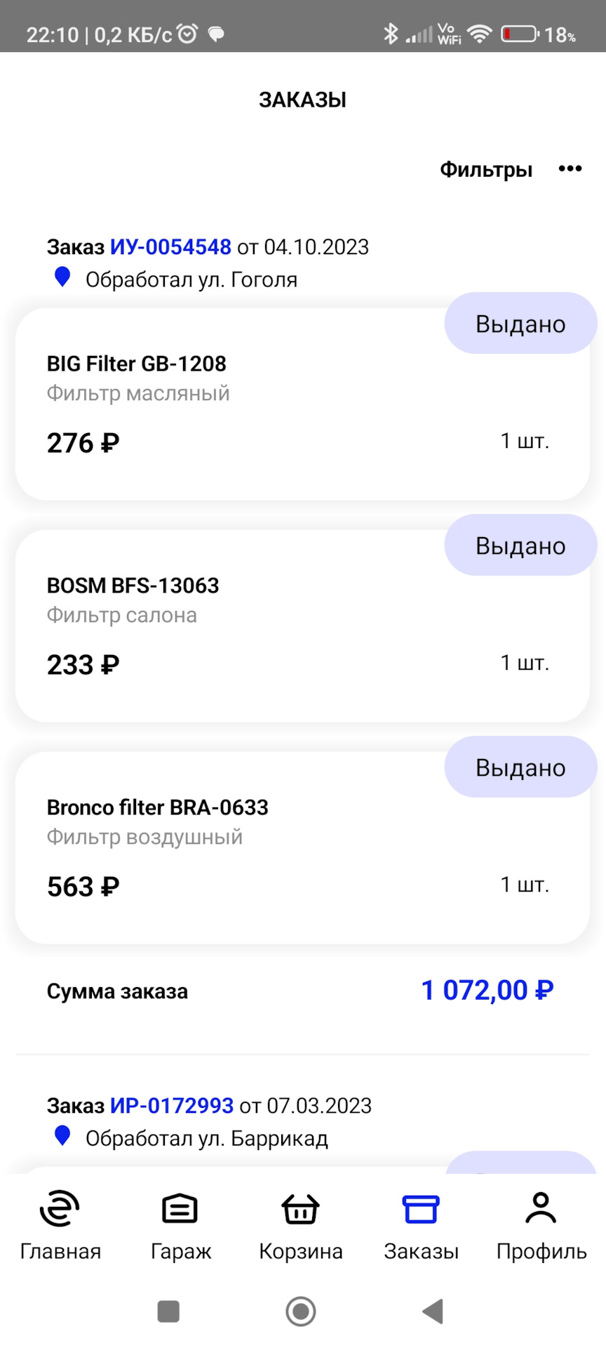

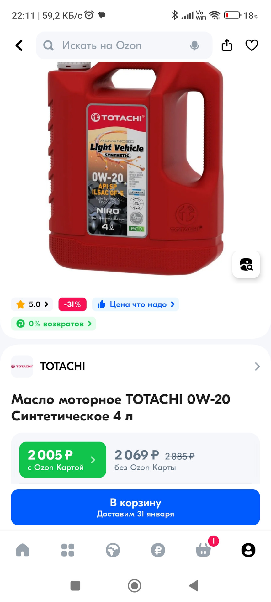

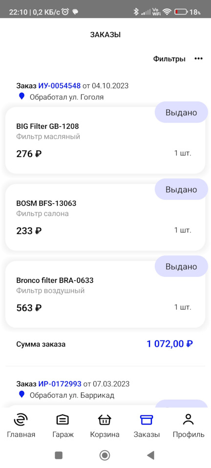

Какие 5К, у меня на все фильтра и масла 3К) Не так уж много)
Какое масло? Какие фильтра?
gav1992
Ну так я и думал, масло российское Аля типа японское, Бин фильтр норм, а вот Бронко я бы не ставил, у него резинка так себе.
Да уж лучше его каждые 5 тыщь менять) Чем каждые 8-9тыщь типо оригинал лить)Подделки много сейчас) Нормальный воздушный фильтр

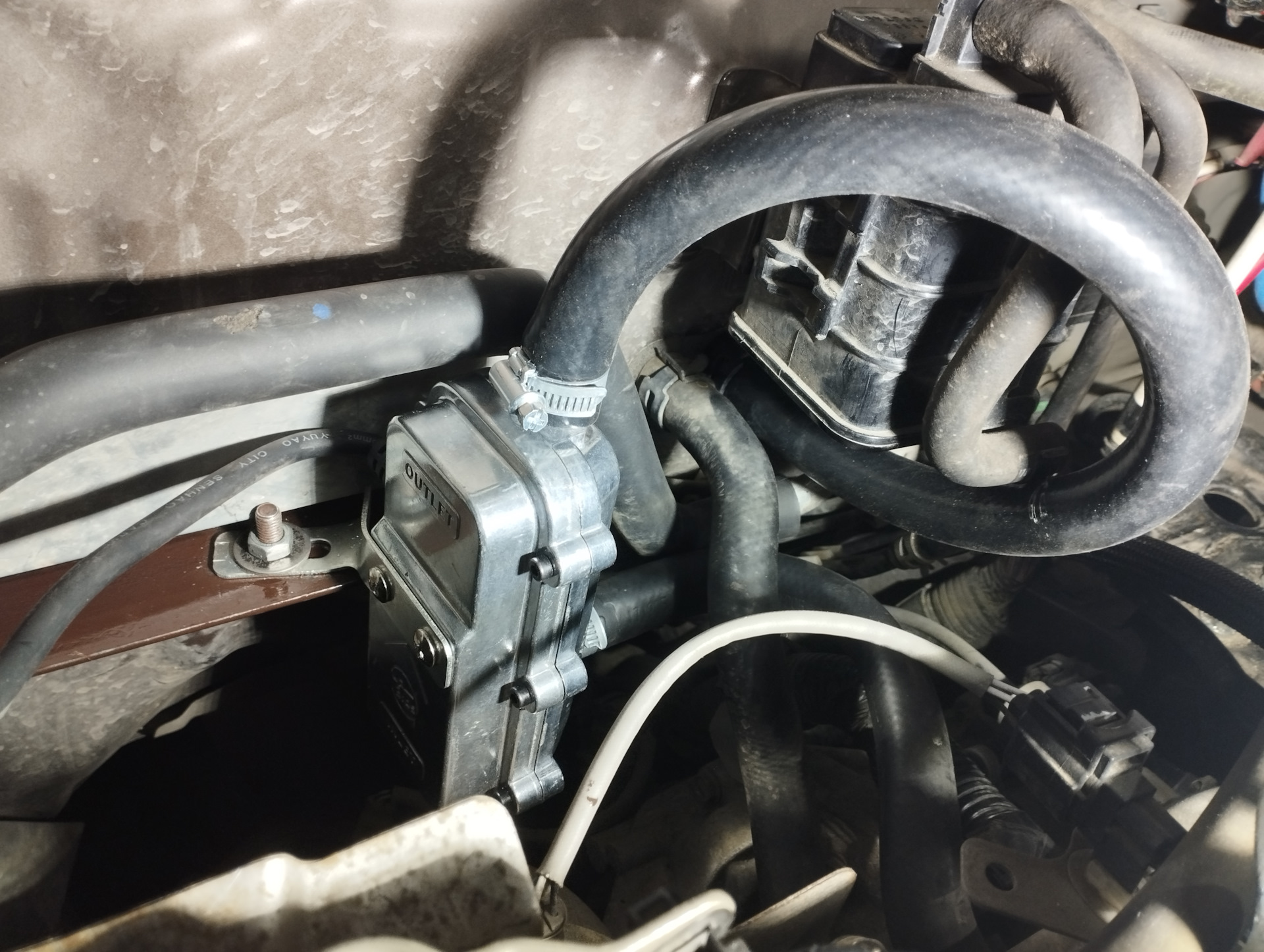

Хер на это масло) Вот тема) Поставил Подогреватель На 2kw с помпой в прошлом году)Теперь зимой Ташкент)
Как работает эта штука?

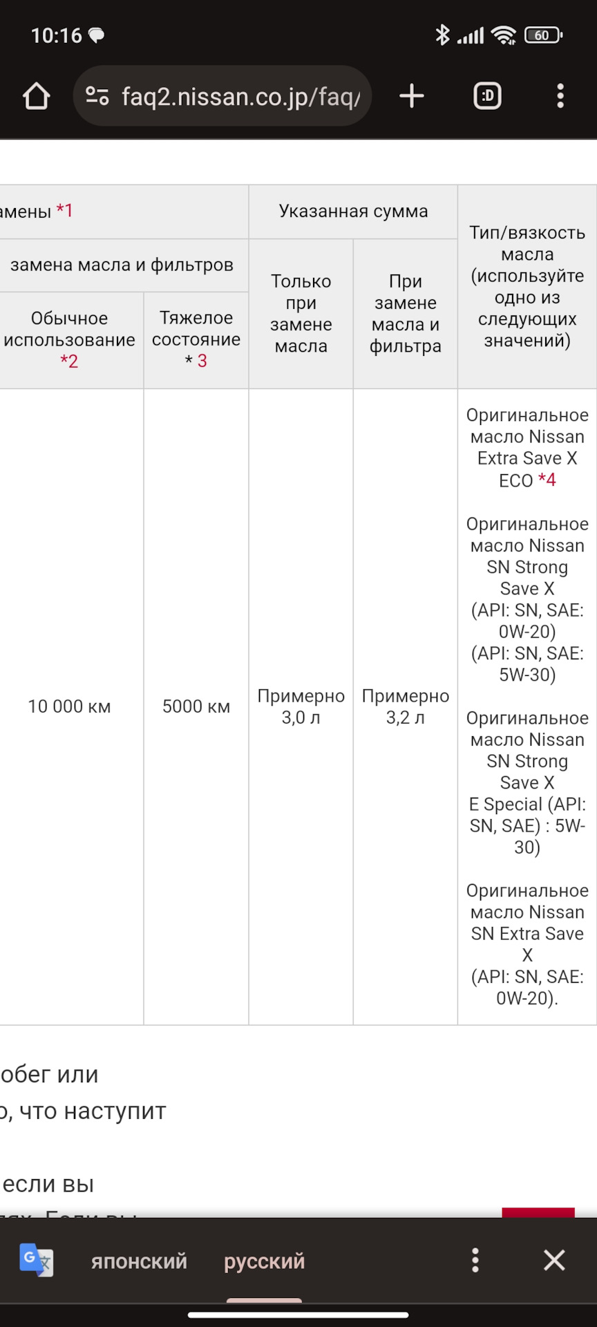

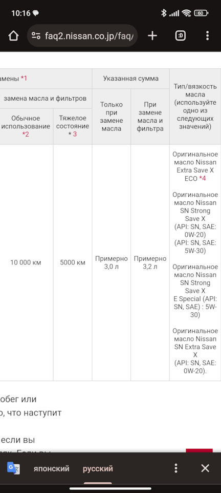

Уровень это литр, полуровня это 0,5 л. Возможно это нормально, но у меня уровень от замены до замены, поэтому удивился.
откуда такая инфа что уровень это литр?
у меня всего 2,7-2,8 входит
Берёте три банки масла по литру и после каждой смотрите уровень масла по щупу. У меня с мановским фильтром входит ровно 3 литра, даже пару миллиметров не хватает до уровня. У тебя либо ДВС уже жрёт масло, либо масло угорает, да и такой интервал замены слишком велик.
хз, никак у меня 3 л не входит. Уже три раза менял. Постоянно остается. Причем тут жор масла?
У меня с машиной пришла книжка по эксплуатации, там написано применять масло 0w20, а для тяжёлых условий эксплуатации 5w30, откуда ты взял 0w16 не знаю. Просто удивил, что наш движок расходует масло. Сейчас у меня пробег 126820км., расхода масла нет, от слова совсем .

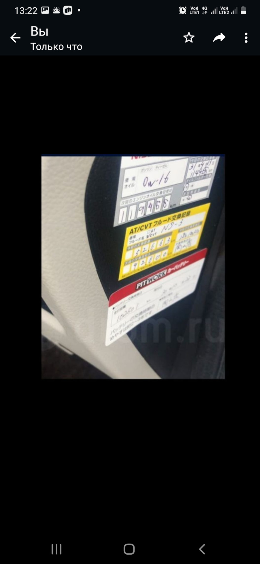

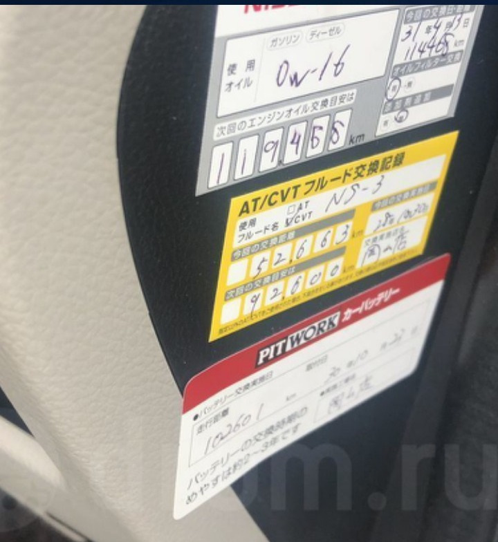

на шильдике японском в машине 0/16
и не только у меня. На драйве тоже Рукс с таким же видел.
япы льют 0/16.
Я поэтому также лью
Ну с новья до 50-70000 км . это возможно и то только в целях экономии топлива. Но раз ты так решил это твоё право, но судя по расходу масла ничего хорошего в этом нет.
япы льют 0/16.
Я поэтому также лью
А у меня на шильдике 0W-20
