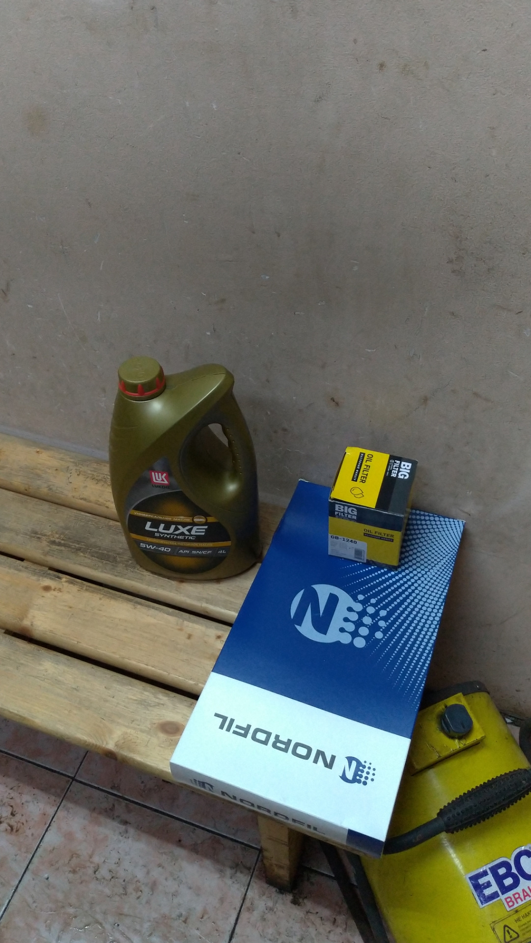

Очередное плановое ТО по замене масла и фильтров. Все как обычно, масло синтетика Lukoil Luxe 5w40 2000р., фильтр масляный Big 600 р., воздушный Nordfil 450 р., воздушный можно было не менять был чистый, но заменил.
Ну и хорошая для меня новость, на прошлом ТО по замене масла, меняли мембрану КВКГ, после этой процедуры расход масла снизился почти в 2 раза, был 600-700 гр. на 1000 км, теперь за 10500 км пробега по городу с холостыми простоями мотор скушал 3,5 литра, расход стал 350 гр. на тысячу. На следующем ТО попробую ещё раз сделать раскоксовку.
