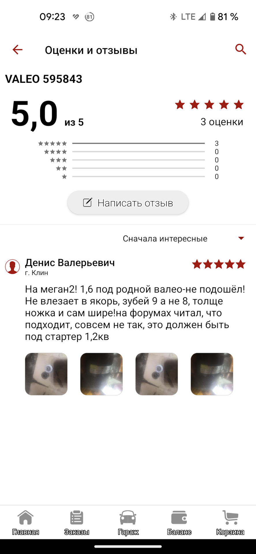

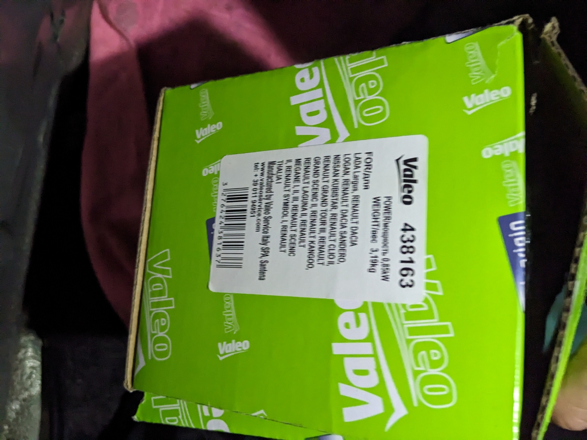

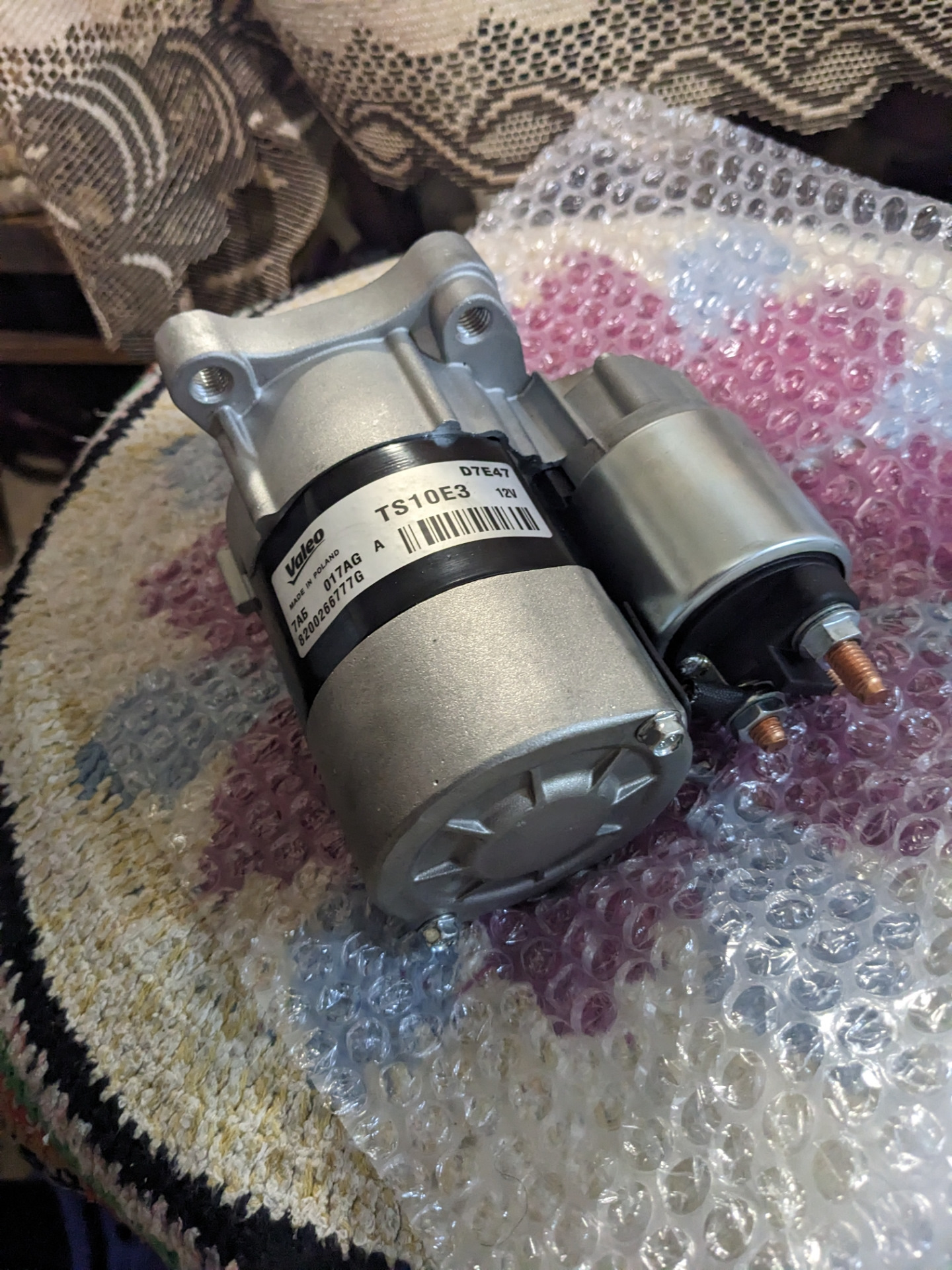

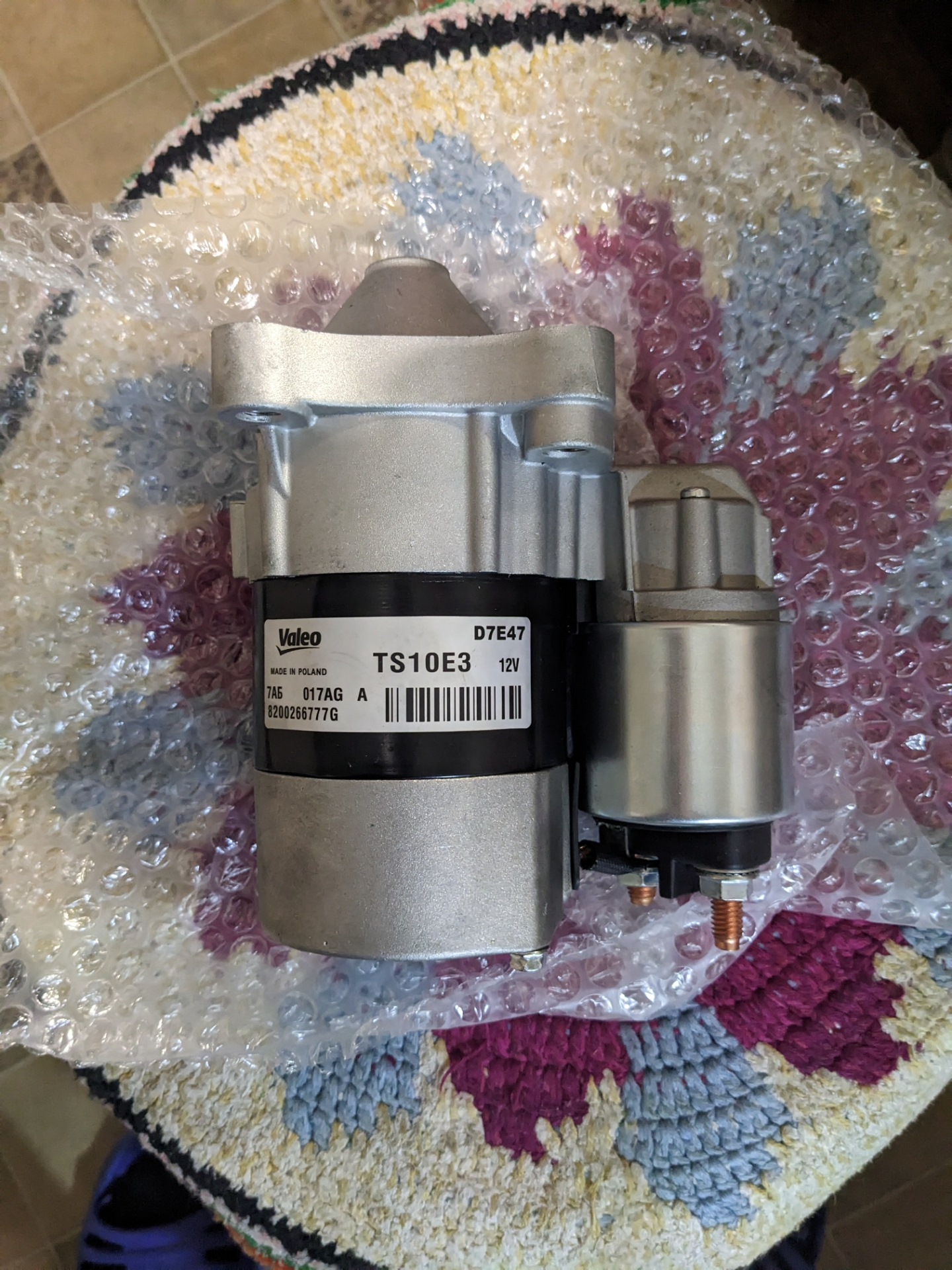

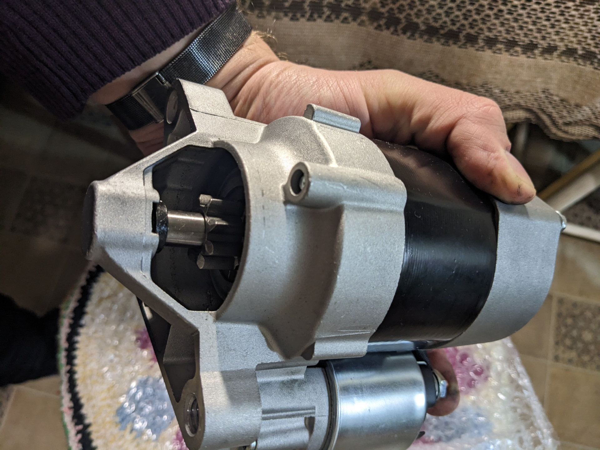

Добрый день! Записей становится все меньше, так как с особо ничего нового не происходит с машиной) Из последнего отвалился стартер, а именно умер бендикс, при этом бендикс уже менялся на стартере пару лет назад. Решил приобрести новый стартер и столкнулся с проблемой как найти стартер на 9 зубьев. Честно говоря так до конца и не понял артикулы стартеров на 9 зубьев и как их отличать по каталогам. Ради эксперимента был приобретен стартер Валео на 8 зубьев с артикулом 438168. Было такое предположение что он подойдёт взамен штатного на 9 зубьев, но чуда не произошло, не встал. К тому же хочу отметить что качество стартера вызывает вопросы, а именно оригинальный ли он. Потому что на корпусе надписи валео отсутствуют. А если его вскрывать, то обнаружится 3 щётки, а не 4 как должно быть. Рискну предположить, что если заменить бендикс на нем, он встанет без проблем, но это не точно. Изучая тему стартеров и как вообще быть людям у которых он вышел из строя, тоже до конца так и не понял самый оптимальный вариант по замене или ремонту. Так как если его ремонтировать, на моем примере он прослужил чуть более двух лет. Оригинальный бендикс или китайский не думаю что это сыграет огромную роль, но все же. Пока что решил проблему заменой бендикса. Думаю отремонтированного стартера хватит также на пару лет. Кто сталкивался? Как решали вопрос?

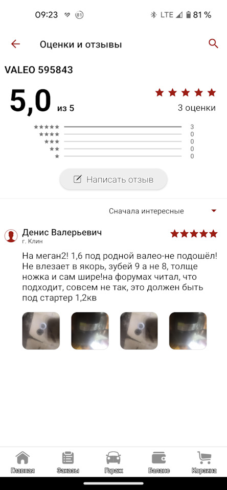

Бендекс на 9 зубов этот, 595843

Это стартер с озона
Б/у сильно. Или восстановленые
Снаружи песочены и крашены
Внутри кусок грязи
Ещё и на 3х щетках
Там на озоне коменты можно почитать)))
А подобрать стартер можно по вину в автодоке, в каталоге .

Если фотографии стартера настоящие-то это однозначно Китай. Но Китай бывает разный)
Если стартер нормально отремонтировать-этого можно достичь только хорошим инструментом, местом и навыками. При более низких входных данных так же можно отремонтировать, но возможны шероховатости)
Приведу личный пример: стартер ЗМЗ-406 старого образца, не редукторный. Делал сам 2 раза, хотя не делал а обслужил! По прошествию 8-ми лет обслужил ещё раз и продал отдельно, так как волгу продал на разборку(годы взяли своё).
Покупать новый или ремонтировать старый каждый решает сам. Думаю, что неправильно будет что то конкретно советовать-так как люди все разные, навыки тоже и обстоятельства. Если хотите сэкономить время то выбор будет за новым, а если деньги-то ремонтировать старый! Но от некачественых деталей вы не будете защищены на 100% ни в первом ни во втором случае)

Какой же это Китай, когда на этикетке made in Poland.
