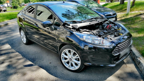

Все мы прекрасно знаем, что есть фары на фиесту с линзами под галоген. Но цена слишком неоправданная! Да и найти в достойном состоянии, та ещё задача!
Что же делать, если свечки в фарах не дают должного освещения, а установка светодиодов( даже плюс минус качественных)способствует огорчению потраченных средств, а встречка( даже при настроенном свете) офигивает с вас и ваших лампочек…
Выход один! И он, по моему мнению единственно верный! Ведь пройдя это путь, не задумываясь, всем настоятельно рекомендую в установке BiLed модулей! На рынке их пруд пруди, но какие выбрать вам, это вам и решать, либо обратиться к людям, которые на протяжении долгих лет занимаются этим и могут посоветовать и наставить на путь истинный! Одним из таких людей appolo90
С ним можно не только проконсультироваться, но и после заказать BiLed модули.
Так я собственно и сделал!

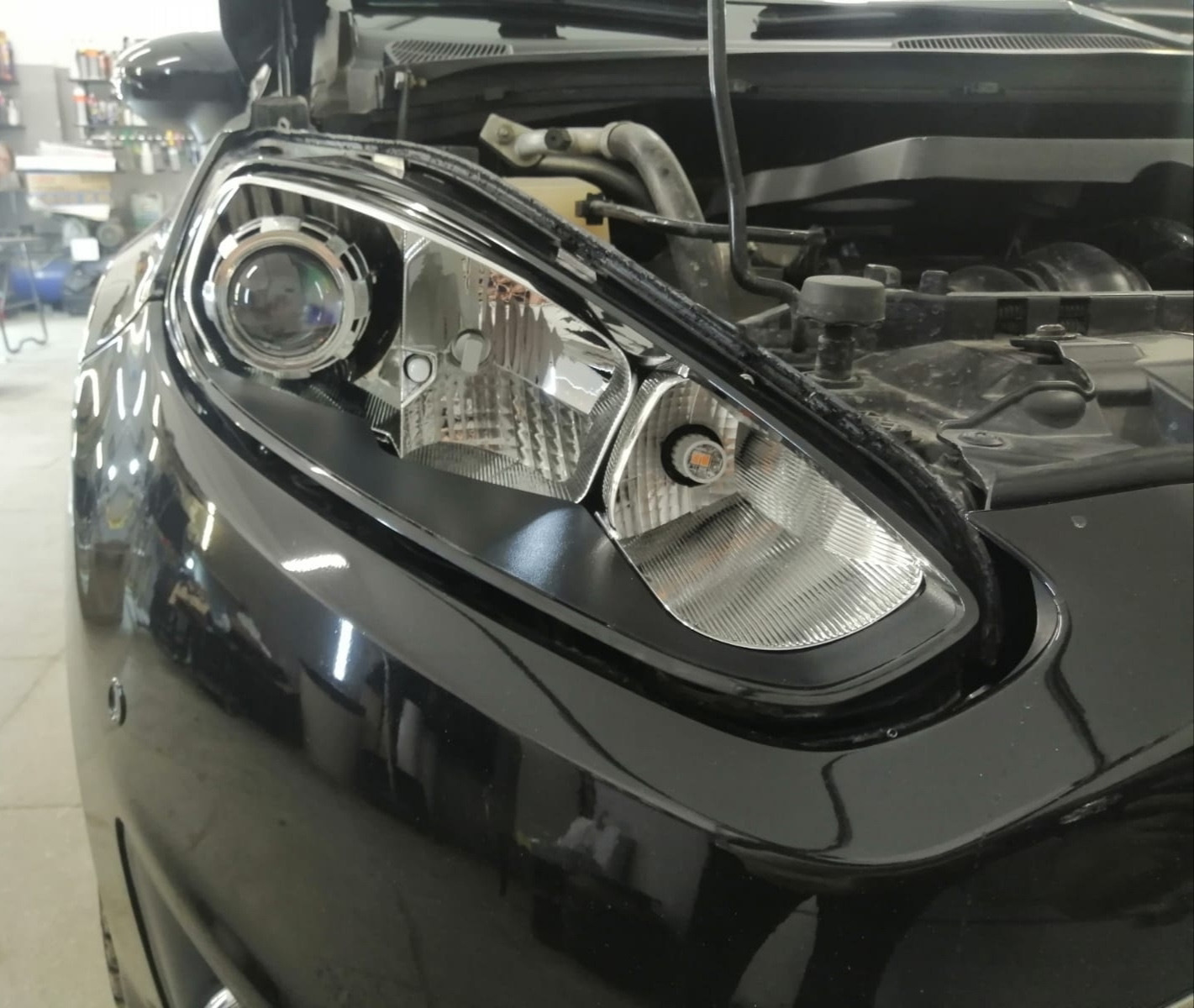

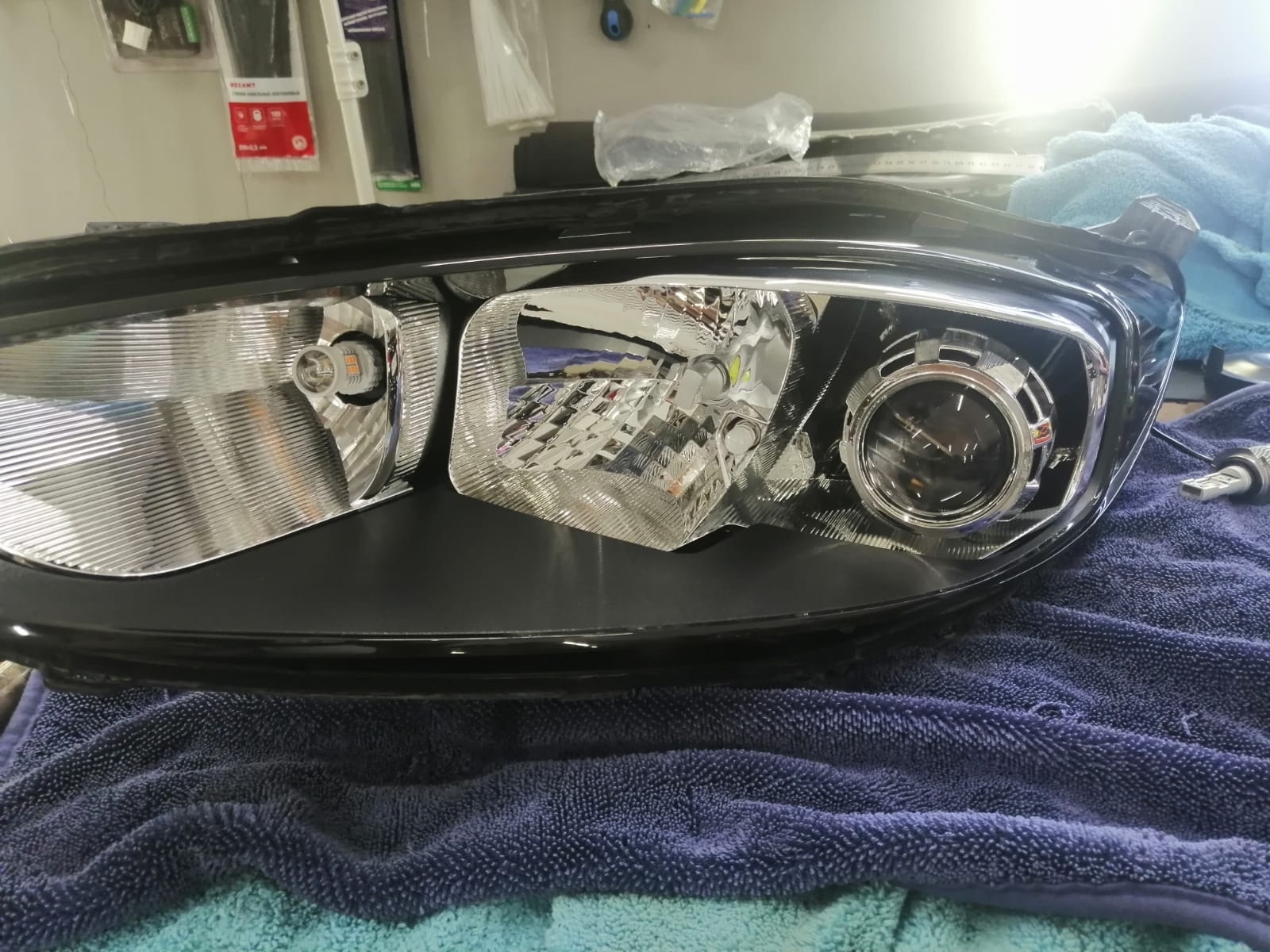

Так как я решил всё делать сам, выбрал на мой взгляд самые простые в установке, качественные и подходящий под мой бюджет BiLed модули Sanvi 2.5 дюйма. Установка таких линз подразумевается под гайку.

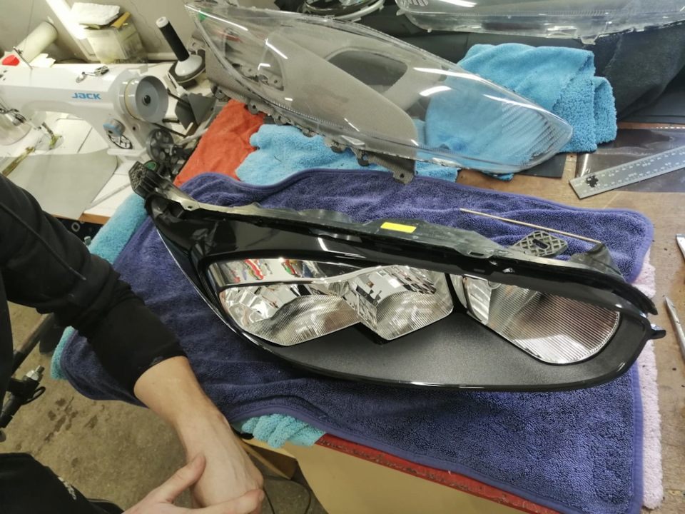

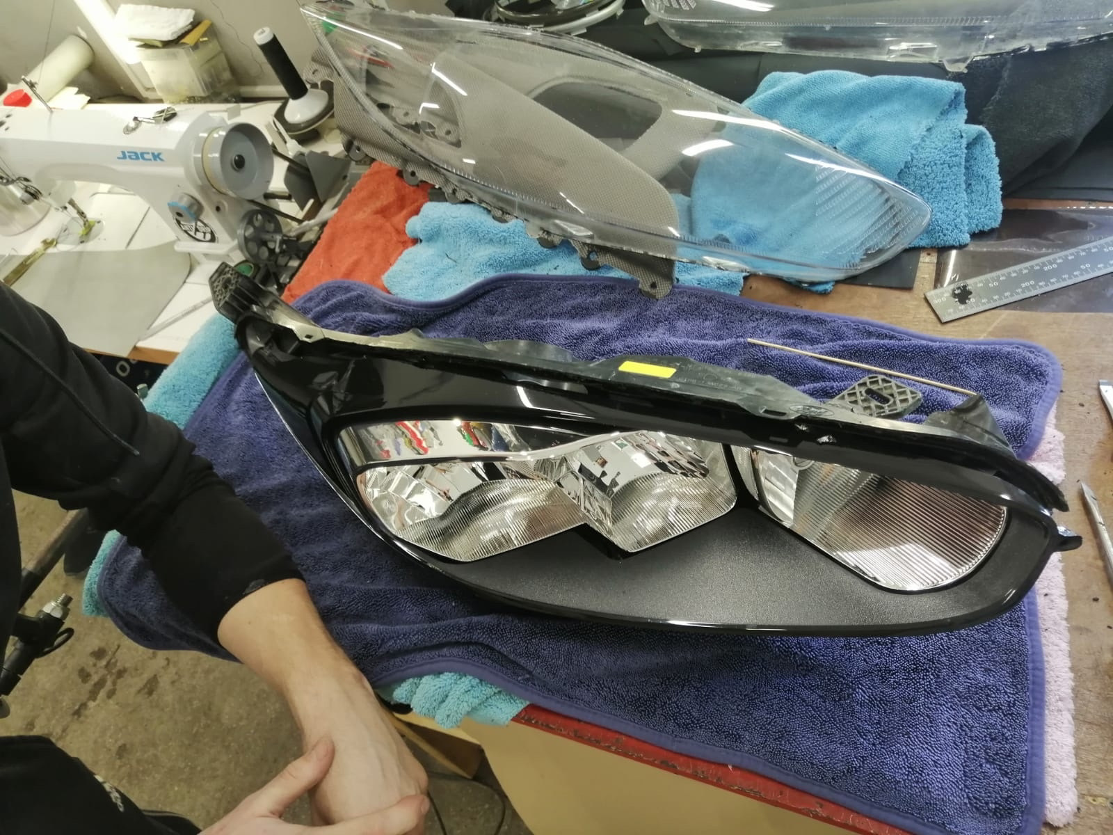

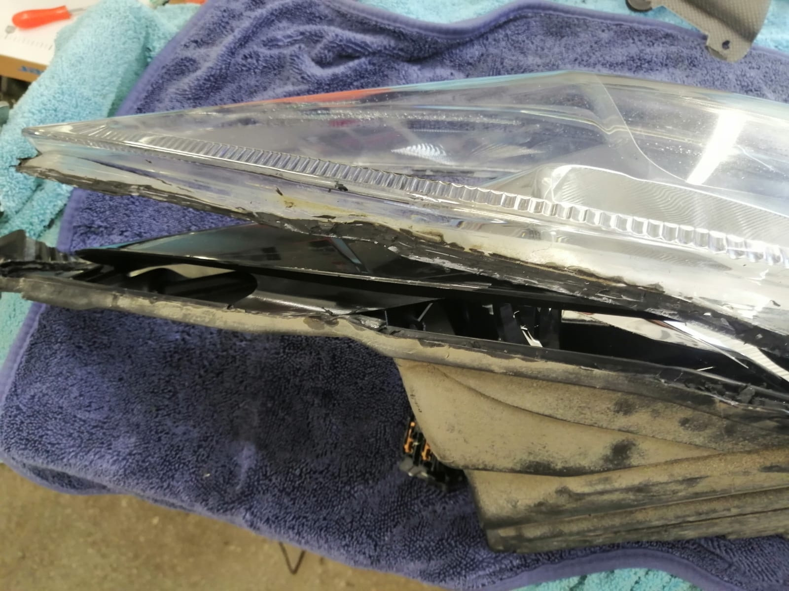

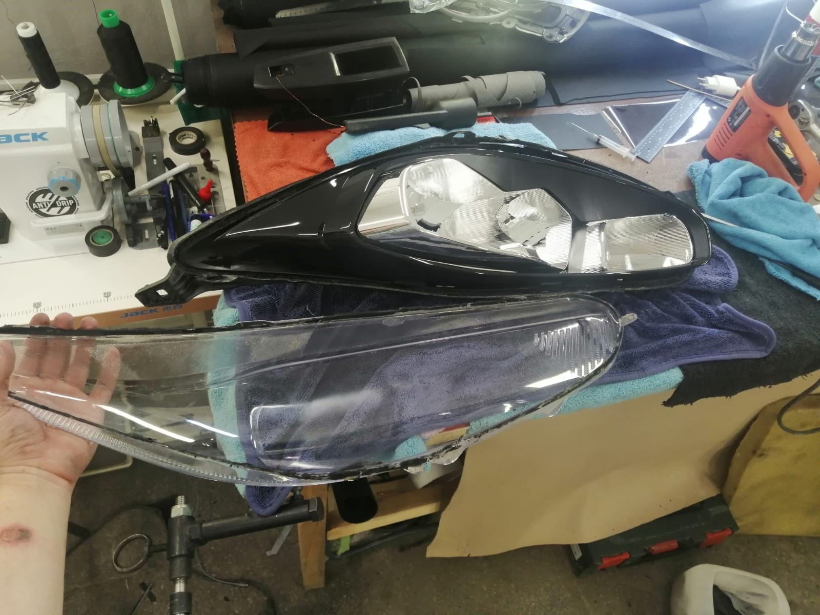

Самое сложное, это было разобрать условно не разборные фары! Но глаза бояться, а руки что то там делают)
В этом помог частично инструмент для разборки фар, плоская отвертка и шприц с средством для снятия лака( важный момент, он должен быть без ацетона)
Первая фара поддалась на второй час разборки ) а вторую разобрал за 30-40 минут и с помощью лишь отвертки!)без применения специальных инструментов.

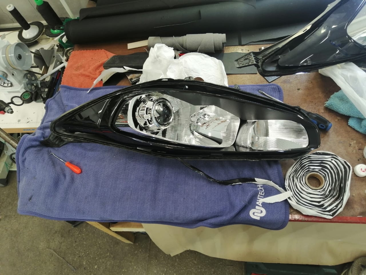

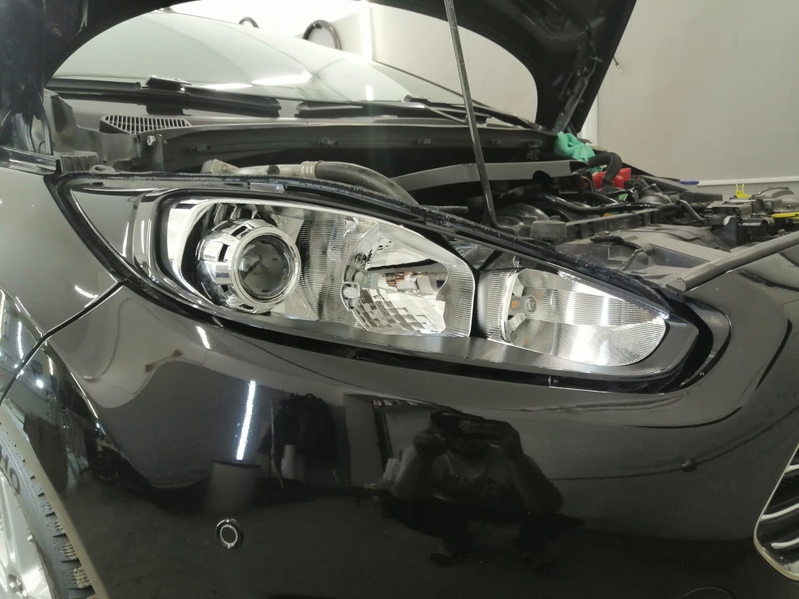

Ну а далее всё как и у всех! Чистим старый герметик, устанавливаем линзу, далее проверяем на авто, выставляем ровно стг, всё тщательно продуваем, протираем, укладываем новый герметик и устанавливаем стекло. Со второй по такому же принципу!

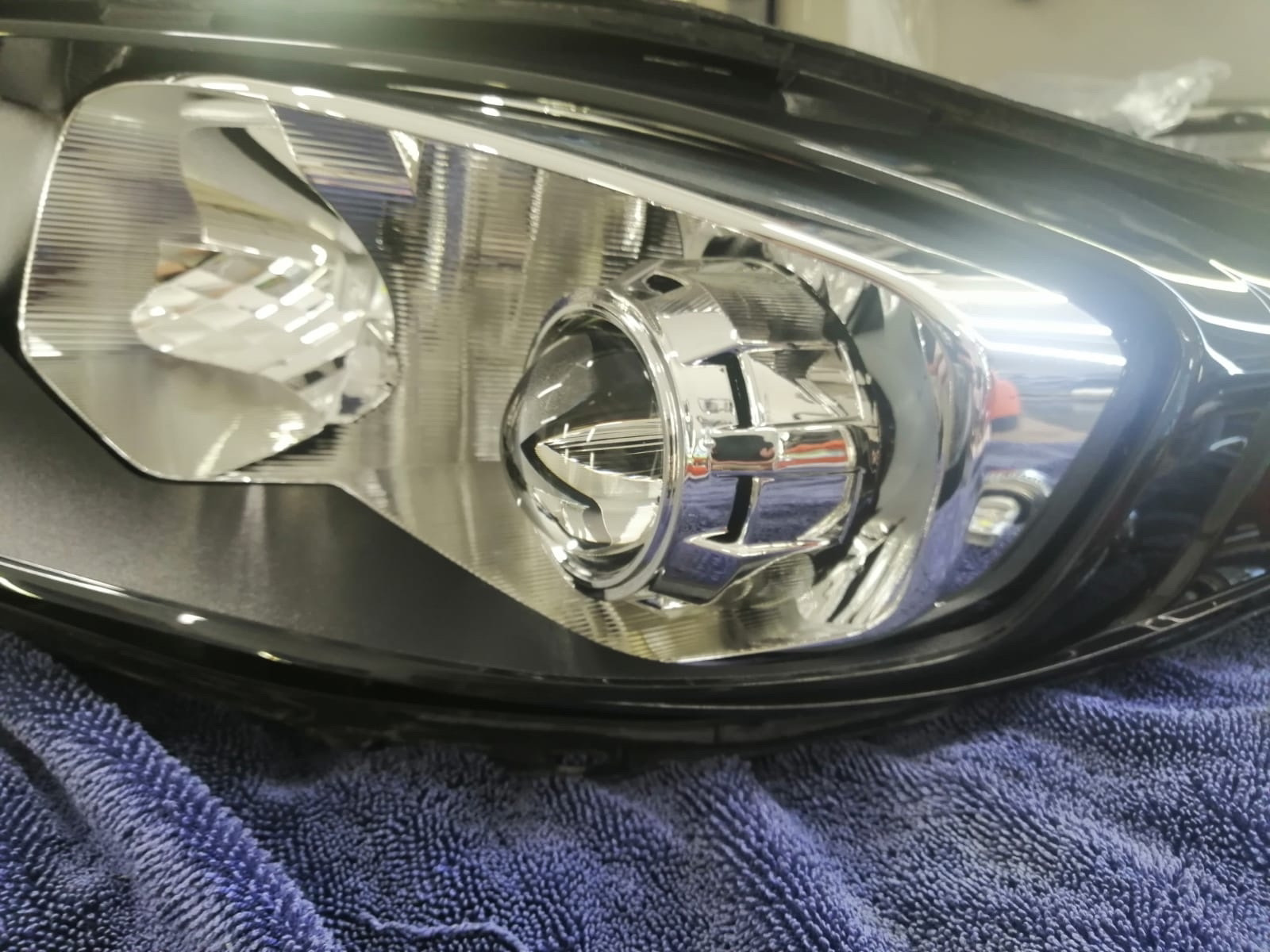

Пост немного задержался, уже как год езжу с этими линзами, но это и к лучшему! Могу сразу выразить свой восторг!
Я понимаю что от 3х дюймовых линз света будет больше чем от 2,5 дюймовых, но мне и этого больше чем за глаза)
Безусловно всем и каждому рекомендую к установке! Если остались вопросы по установке, пишите, расскажу подробнее )))

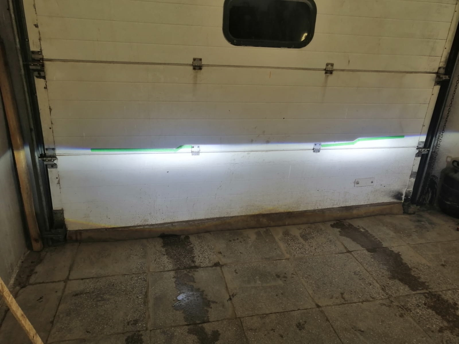

P.s.: Всем рекомендую после установки линз своими руками, сразу доехать и настроить их на стенде.

Смотрю у многих линз после установки левая сторона завалена вверх, мне пришлось разбирать повторно и на пол отверстия в рамке крепление растачивать. что бы провернуть линзу…
На фото линзы ещё не отрегулированы полностью )
Это понятно но они особо то в наклоны и не регулируются, только разбабахиванием отверстий крепления.
Возможно вы правы )))
Я примерно на пол диаметра пропиливал все отверстия, что бы выровнять (провернуть) горизонт.
PWO
У неторых моделей это особенность формы шторки, что по краям приподнято, у некоторых наоборот углы стг из-за формы шторки уходят вниз
