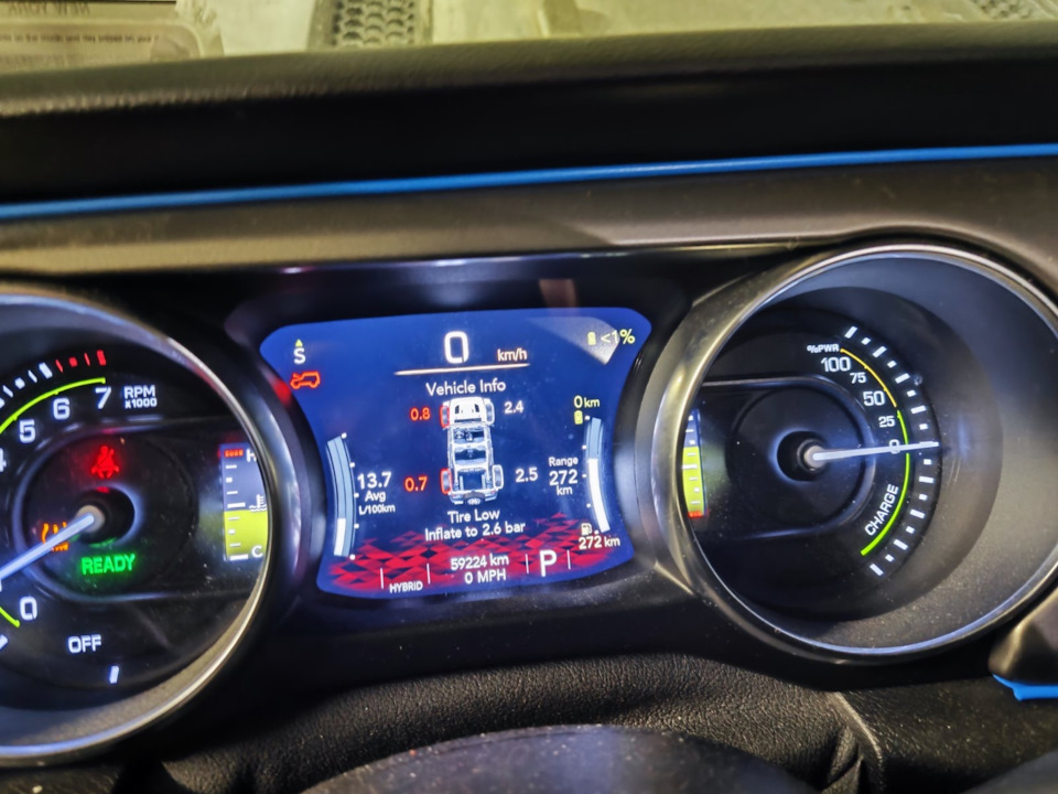

Сегодня забрал машину из сервиса.
По просьбам читателей расскажу сколько стоило в долларовом эквиваленте, возможно кому то пригодится.
Итак:
— первая диагностика с выездом на место стоила 18,5$ (выброшено в пропасть).
— переезд в другой сервис на эвакуаторе по городу 26$.

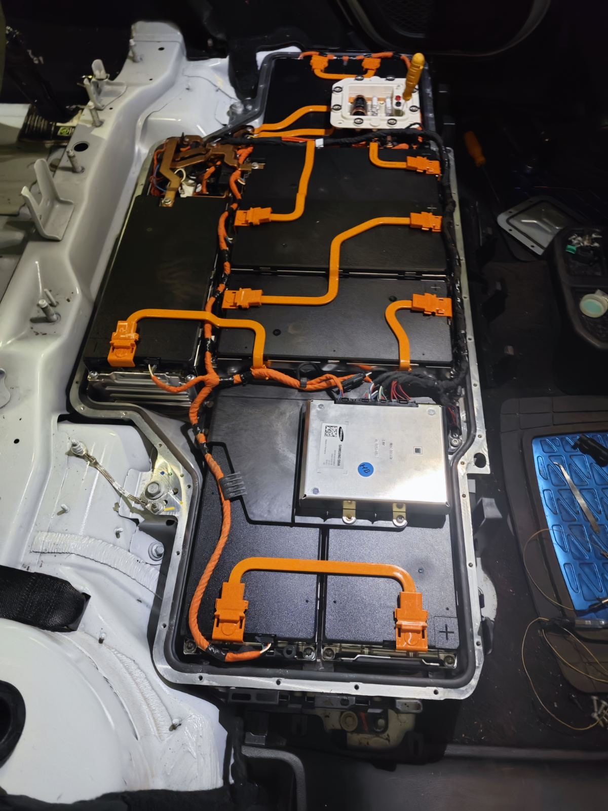

— сервис номер два, диагностика, стирание ошибок, сняли-поставили подушки, проверка контактора батареи, разблокировка батареи (один раз завелась), но в итоге безрезультатно — 100$ (за старание и желание помочь).
— переезд в другой город (155 км) к официалам на эвакуаторе 144$.
— СТО официалов — диагностика 95$ (выброшено в пропасть).
— переезд на эвакуаторе в третье СТО по городу 26,5$
— оживление, устранение косяков предыдущих мастеров, замена обогревателя и проверка всех эл.приблуд авто — 860$ (по словам мастера, если бы до него никто в батарею не лез — вышло бы вдвое дешевле)
— стоимость обогревателя Webasto (новый) -900$
— доставка на эвакуаторе в саой город (150 км) — 155$
Итого 2425$ :
