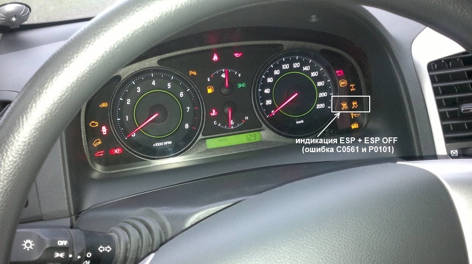

Однажды при езде с дачи по дороге с постоянным подъемом в 35 градусов загорелась индикация ESP + ESP OFF.

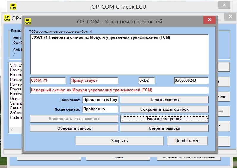

сканером Оп-Ком сразу же были отловлены ошибки С0561 и Р0101:
С0561 — Неверный сигнал из Модуля управления трансмиссией (TCM)
P0101 — Mass/volume Air flow circuit range/Performance (ошибка ДМРВ)
Интересно то, что 10 000 км назад MAF был заменен на новый.

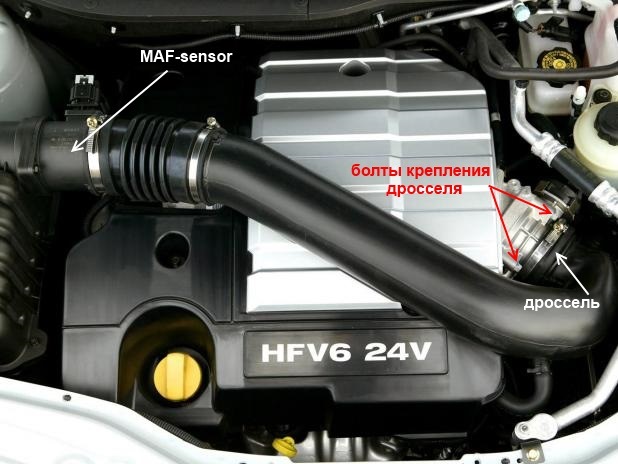

a. Чистка MAF – начиная с разъёма и заканчивая поиском возможных «подсосов» воздуха (он на другой стороне резинового воздуховода относительно дроссельной заслонки).
b. Чистка дроссельной заслонки – Не смог найти первоисточника, но рекомендация следующая — «Открываешь капот. Видишь большую чёрную трубу. На одном конце МАФ на другой дроссель. Чтобы снять дроссель, отсоединяешь разъём и трубу от него, берёшь трубку 8х10 и крутишь 4-е болта по периметру, снимаешь, потом брызгаешь очистителем карбюратора пока дроссель не станет чистым. Собираешь в обратном порядке. Старайся не трогать заслонку – заслонка приводится в действие моторчиком, за её положением следит датчик. Если сдвинуть с места – будут проблемы с юстировкой. В принципе проходят через 1-2 дня езды сами (система сама юстируется) но лучше этого не допускать.»

Итак, вариантов решения масса, однако применительно к Каптиве 3.2 чаще всего такая ошибка связана с дроссельной заслонкой и грязным воздушным фильтром. Почистить заслонку и заменить фильтр – дело не хитрое, на все уйдет у Вас 20 минут неспешного кручения гаек с чисткой дросселя карбклинером. Внимание: дроссельная заслонка крепиться четырьмя болтами к корпусу впускного коллектора, который сделан из очень мягкого металла, поэтому с моментом затяжки аккуратней.
Далее сбросил ошибки снятием клеймы и более неисправность себя никак не проявляла.
