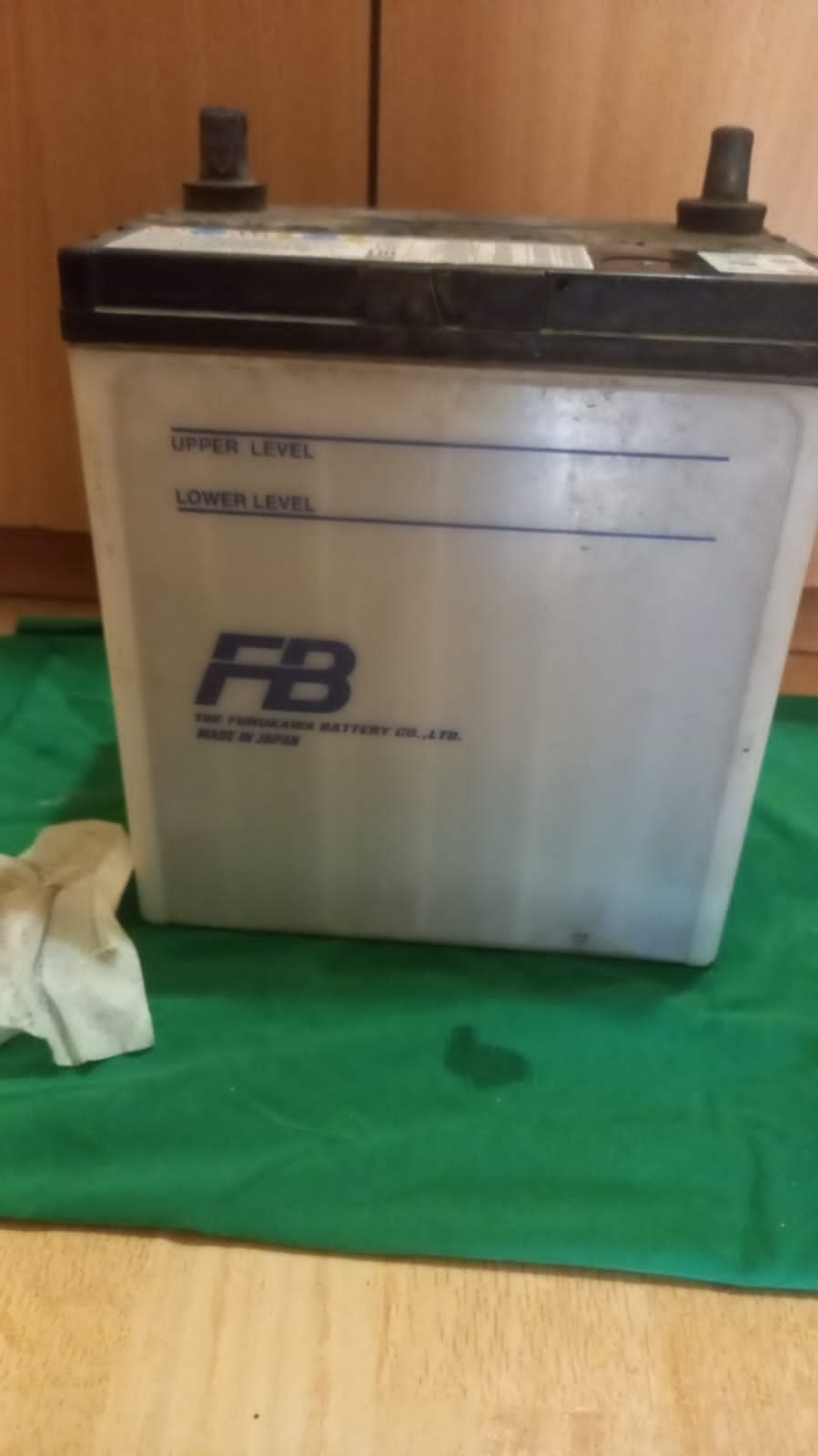

У меня в данный момент стоит аккумулятор FB 55b19l, фурукава, производство Япония.
С начала декабря машина стояла на стоянке и я ее через день прогревал. Морозов сильных не было. А перед самым Новым годом у нас резко похолодало, с нуля до минус 35 за двое суток.

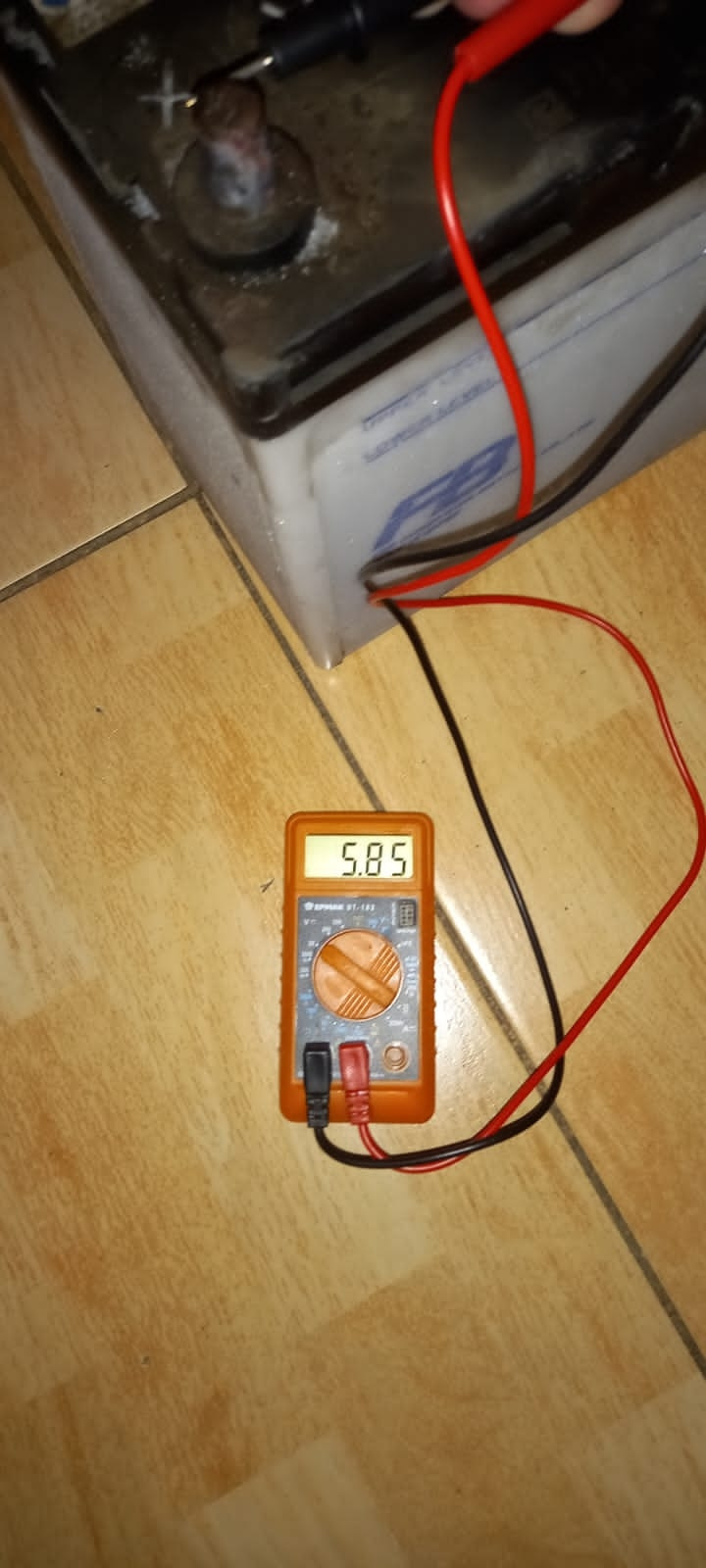

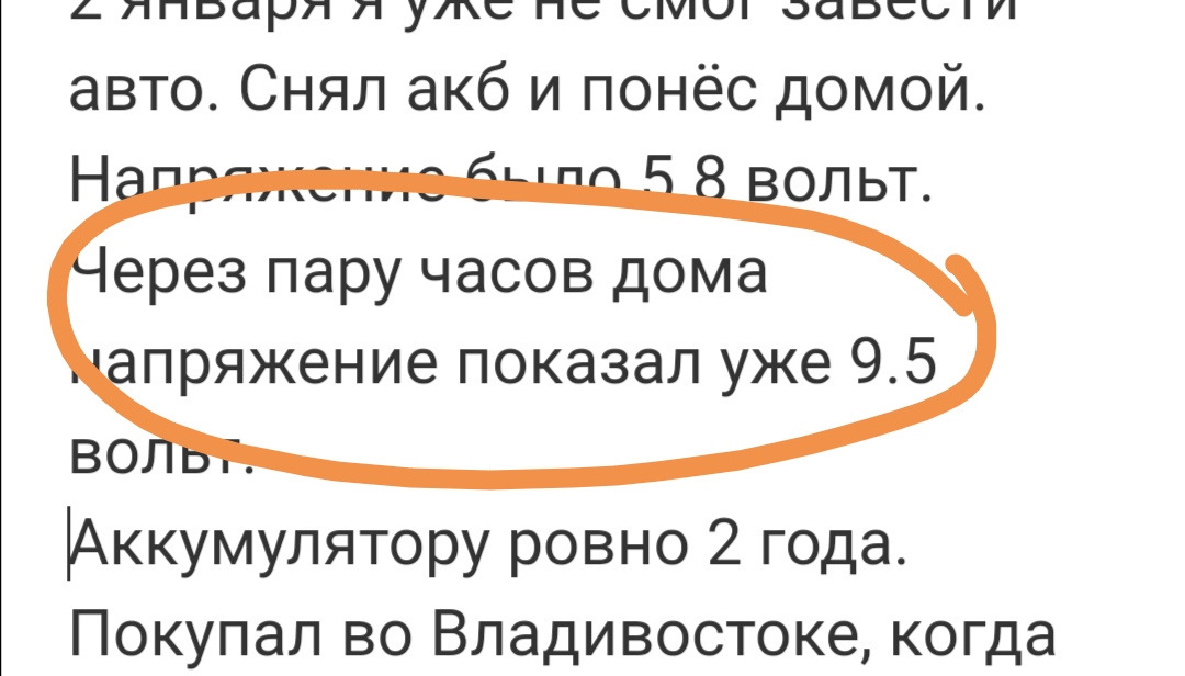

2 января я уже не смог завести авто. Снял акб и понёс домой. Напряжение было 5.8 вольт. Через пару часов дома аккум оттаял и показал напряжение уже 9.5 вольт.
Аккумулятору ровно 2 года. Покупал во Владивостоке, когда пришла машина с Японии.

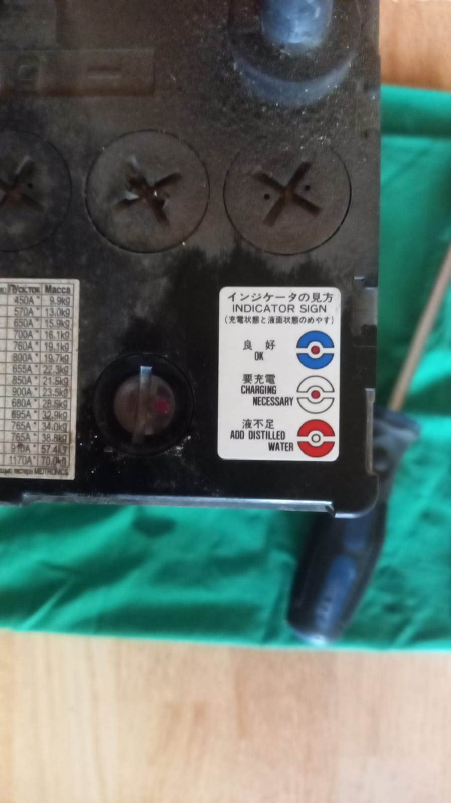

Индикатор на самом акб также показывал, что его требуется зарядить.
Уровень во всех отсеках был в норме.

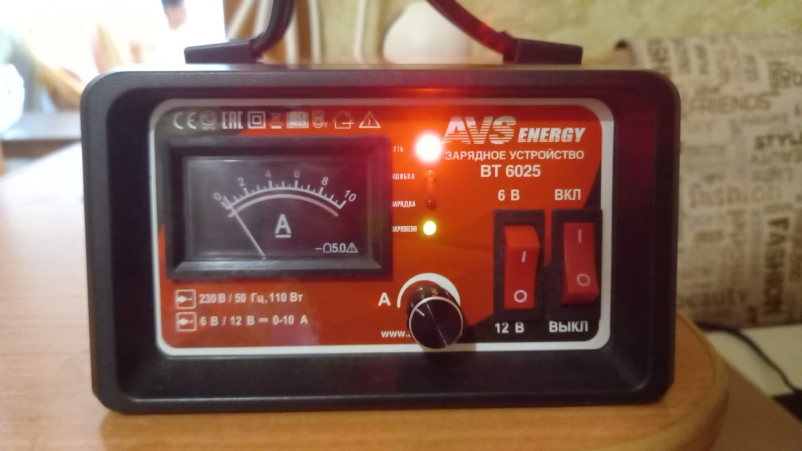

Заряд на З.У. поставил на 2 А, меньше акб не брал.
И вообще пришлось его, как бы так сказать — "раскочегарить".
Просто много людей советуют заряжать малым током, 1 А. Я пробовал, но акб даже не начинал зарядку и сразу загоралась лампочка "Заряжен" .
Поэтому я и поднял до 2 А.
1 цикл был 2 минуты.
2 цикл — 5 минут.
3 цикл — 20 минут.
4 цикл был долгим, собственно до самого конца.
Утром проснулся и увидел, что заряд не идёт. Хотя мне говорили, что если стрелка амперметра на з.у. ещё не на нуле, то идёт зарядка.
Заряжался меньше суток. Хотя стоял 2 суток, просто заряд больше не брал, как мне кажется. Показывал 13.8 вольт по окончании зарядки.

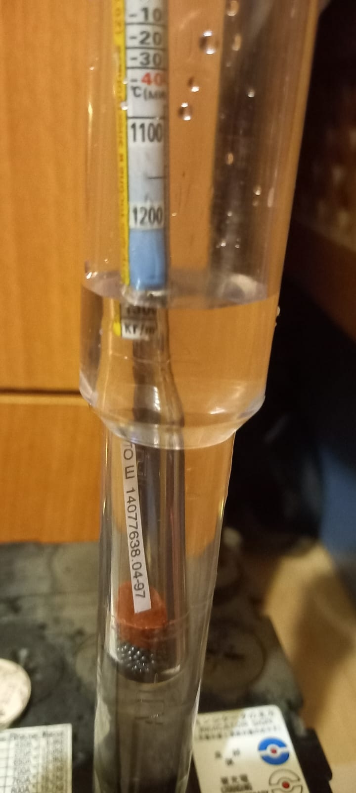

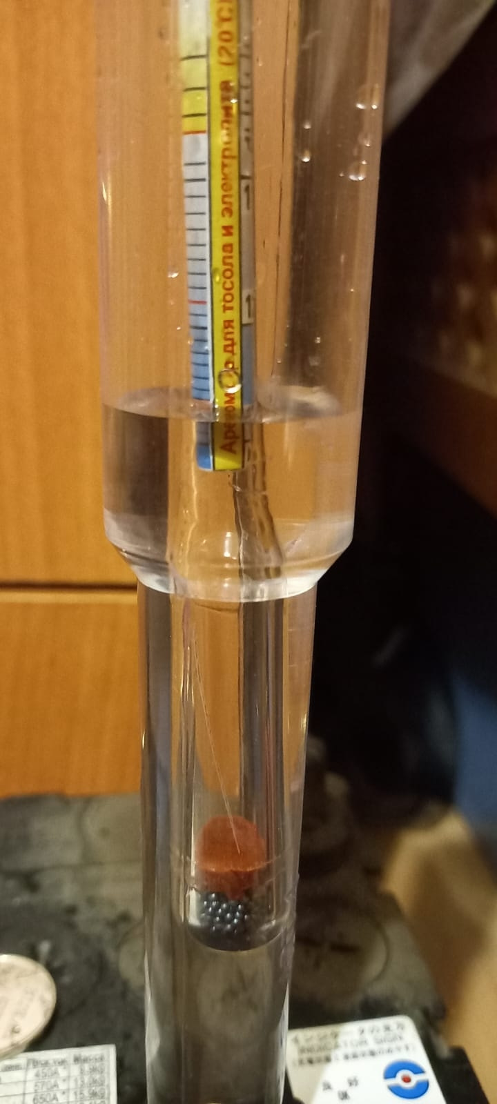

После того как пришёл ареометр, проверил плотность электролита, она составила примерно 1270, что соответствует норме.

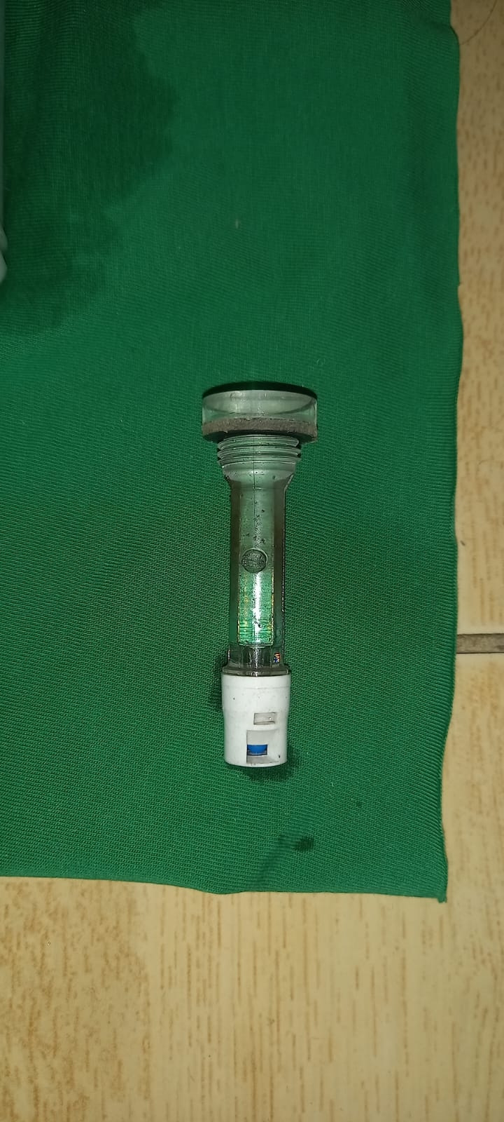

Однако в моем случае прибор оказался одноразовый. При мытье в раковине, после использования, я его разбил случайно.

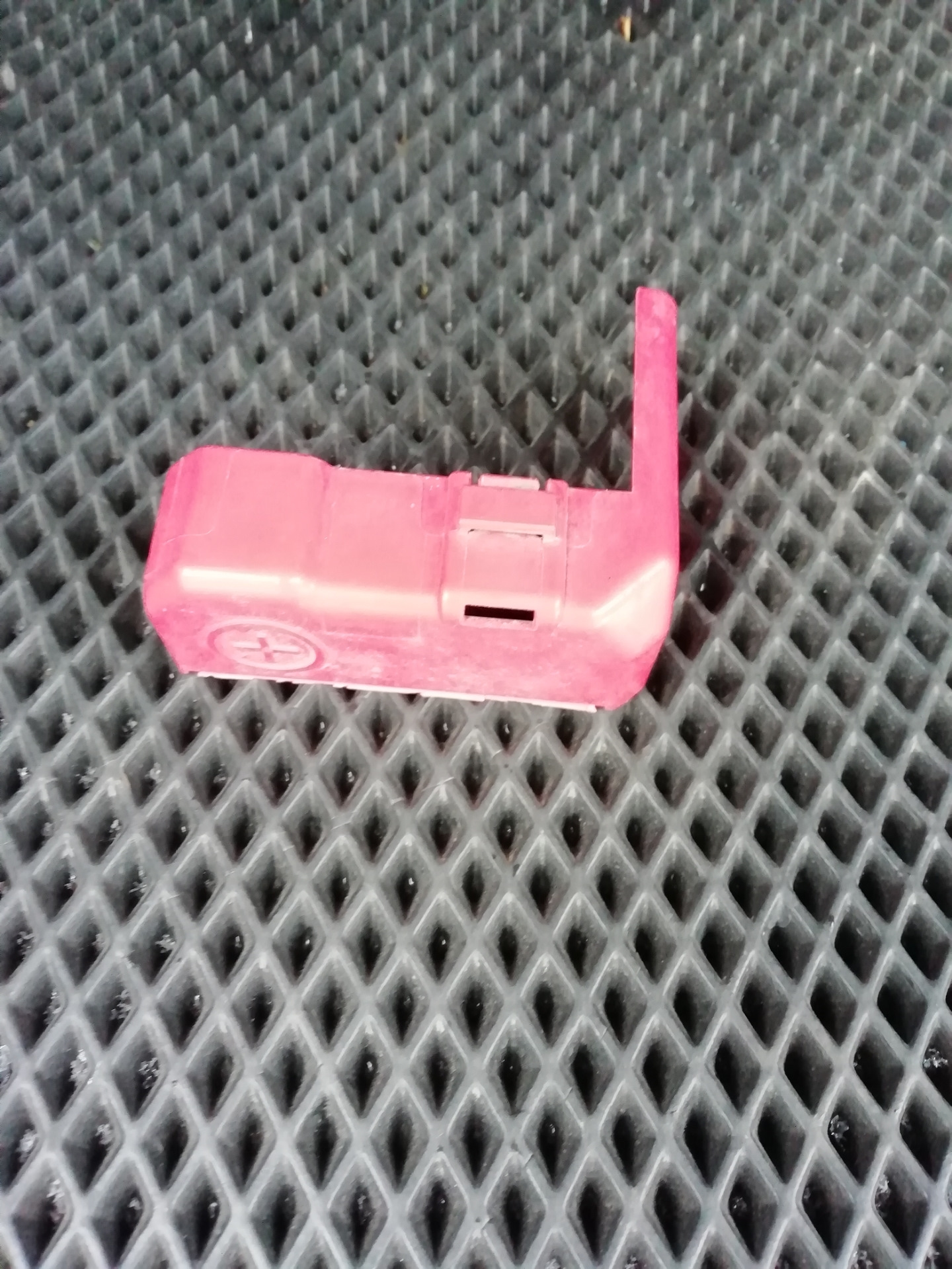

Также при установке акб в отсек сломал пластиковую накладку на плюсовую клемму. Новая стоит 800-1000 руб. Б/у от 400 р. Но с учётом доставки, скорее всего закажу новую. Арктикул мне уже подсказал один добрый человек.
Артикул — 32418TF0003

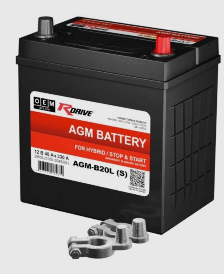

Покупаешь AGM аккумулятор (я себе приобрёл такой как на картинке) и забываешь про все подобные проблемы, купил 2 года назад все великолепно
При — 37 и недели простоя на улице заводится с лёгкостью
Под размеры штатного короба идеально подходит

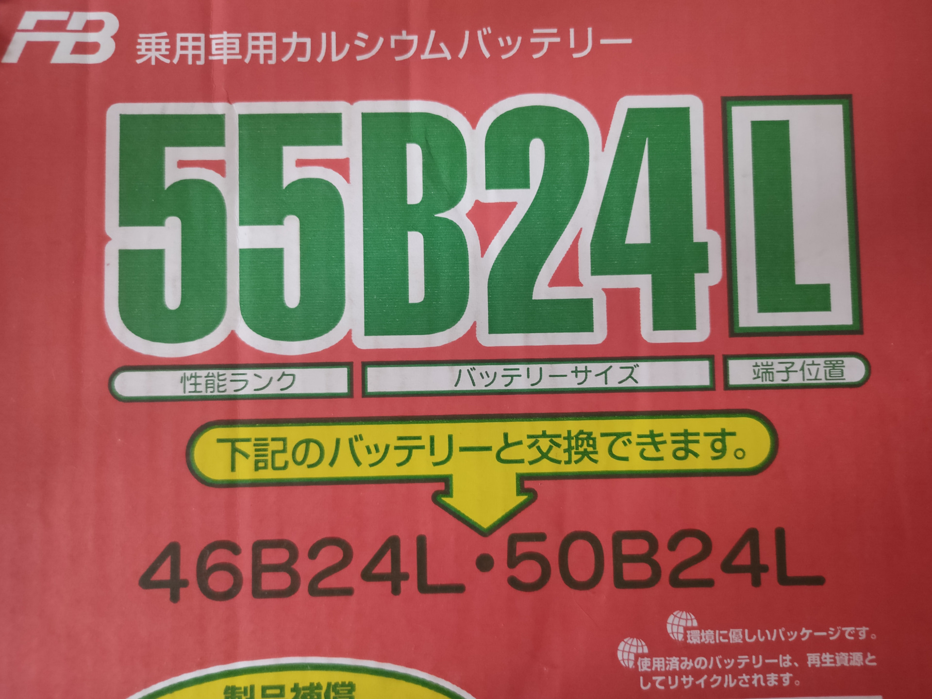

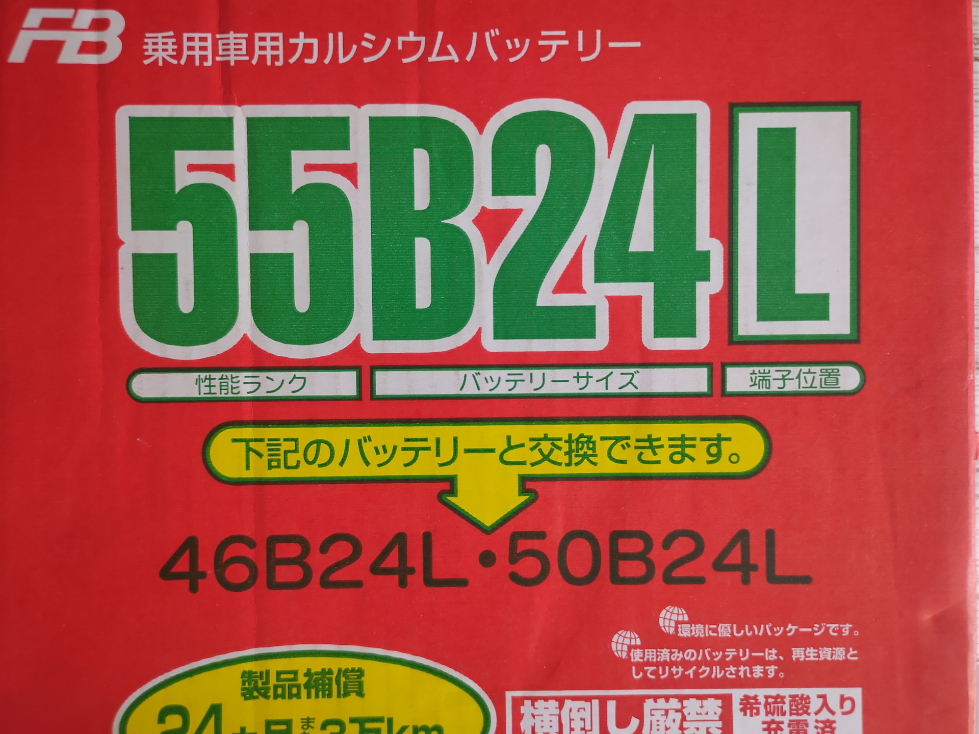

Привет. Подскажи, как аккум? До сих пор рекомендуешь? Если да, напиши, пожалуйста, что за марка такая?
Привет, аккум. FURUKAWA BATTERY, 5 лет отъездил на нём без проблем, в этом году поменял на такой же
aposol
55B24L

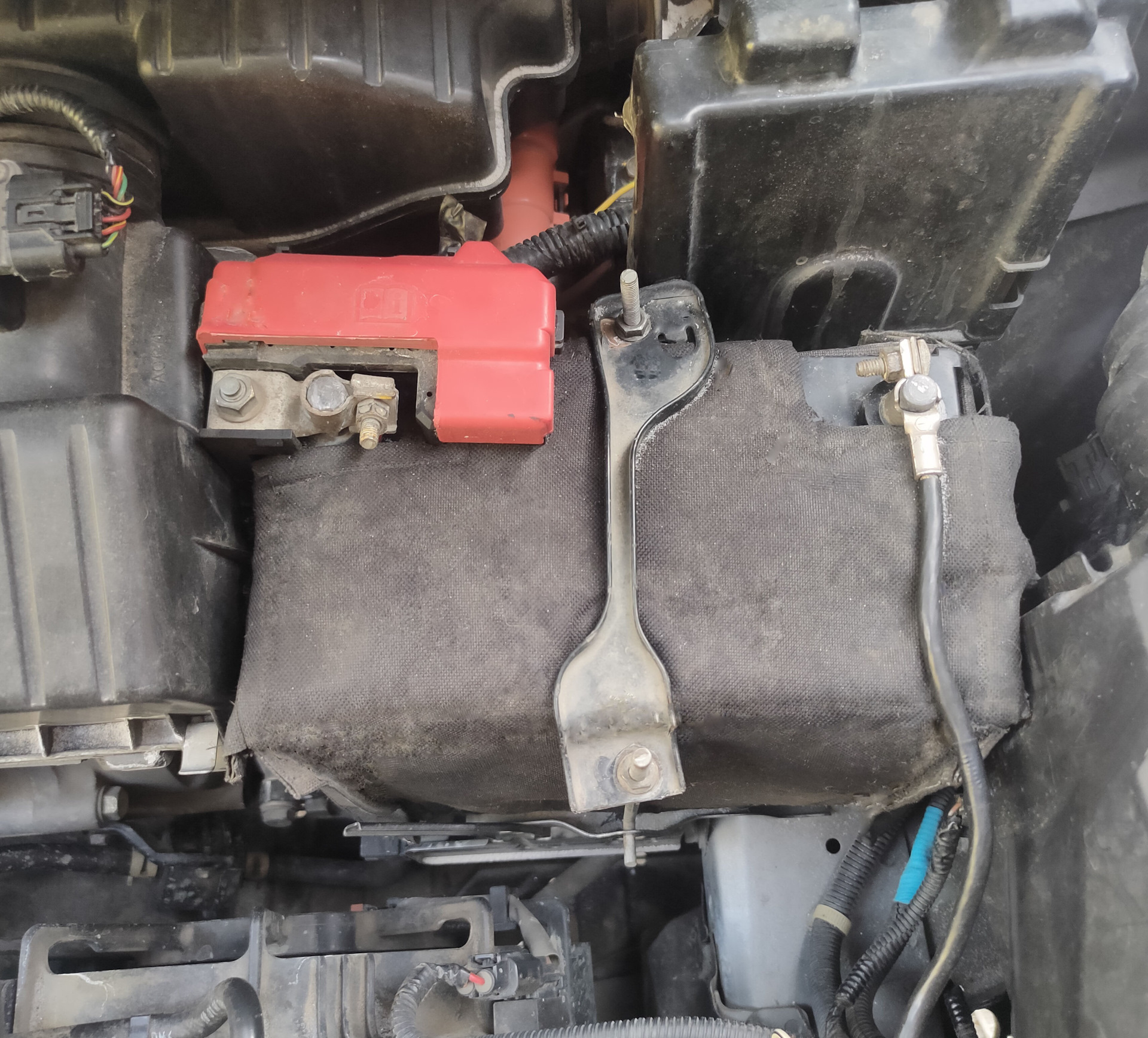

Я b24 поставил, короб убираешь и он влазит, и провода все родные нормально встают. Первую зиму без сигналки была машина и в минус 40 заводилась с ключа после простоя всю ночь

Не, после морозов в 35 градусов и после месячного простоя акб показала 5.8 вольт.
