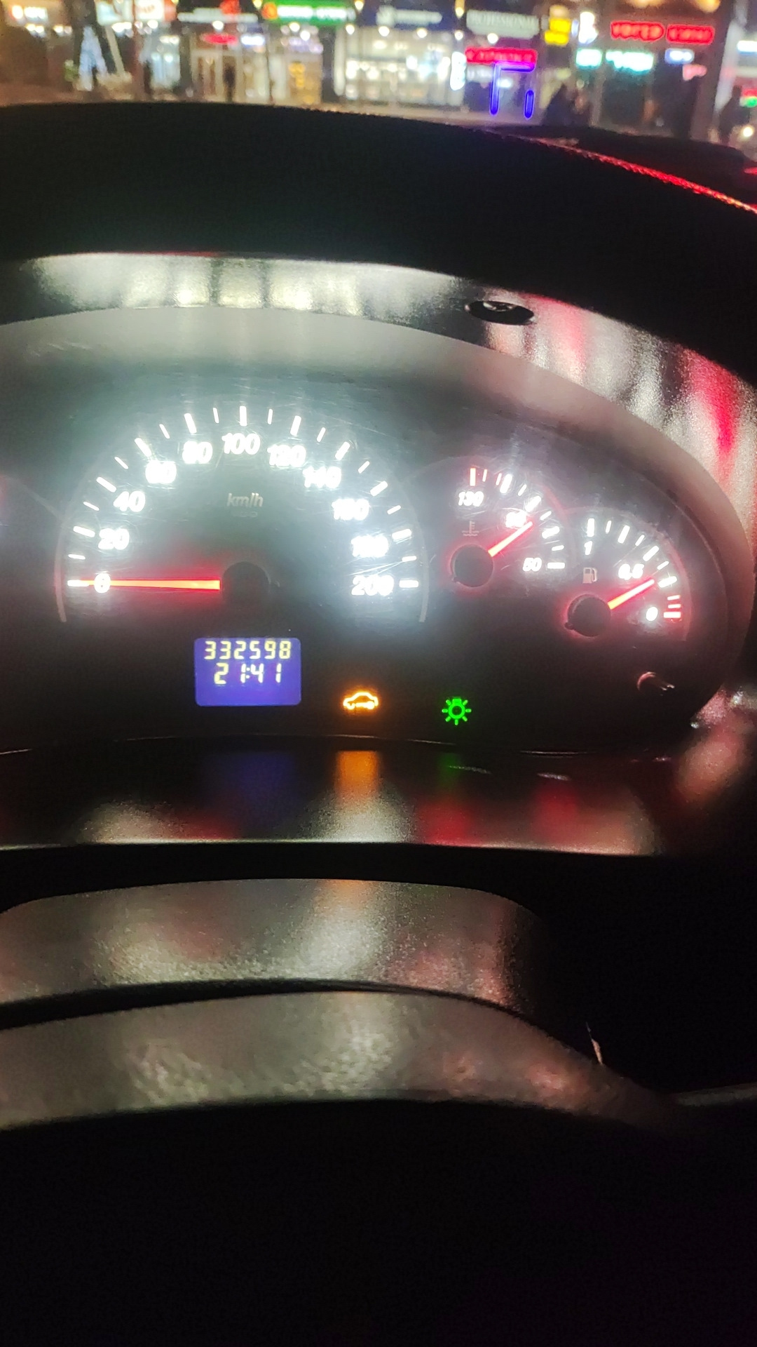

Горит значек иммобилайзера машина с пду не закрывается и не открывается, прописать ключ не могу, значок горит постоянно, может кто сталкивался ?! Буду весьма признателен

P.s. искал значит сегодня электрика, у вуаля все заработало само

Проверь приемную антену вокруг личинки замка.
Проверь сам чип в ключе.
Сигналка если не заводская, то чип обычно примотан к приемной антене возле замка зажигания, посмотри, может он тупо отклеился и валяется в ногах на полике.
Если все печально, отнеси ЭБУ на отшитие иммо и забудь об этой проблеме навсегда.
Я в мороз заехал в теплый бокс после чего началась эта котовасия
Дело конечно каждого, но я бы просто отшил иммобилайзер!
С пду будет машина открываться и закрываться?
Будет
Тогда завтра сгоняю к электрику, хотя его сначала надо ещё найти толкого
