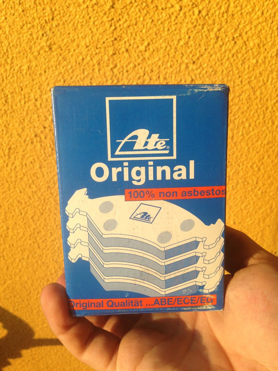

4. Тормозные колодки
4D0 698 451 A
Я брал аналог от фирмы Ate — номер для заказа 13.0460-3602.2
Колодки кстати одинаковые что на простой Audi 100/A6 что на Audi S6

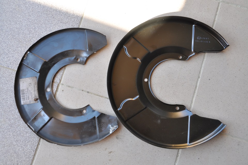

5. Грязевая защита тормозного диска — 2 шт.
441 615 611 A
Штатная защита идет для диска диаметром 245мм, а новые диски 269. Можно конечно выгнуть штатную защиту но это не мой вариант)

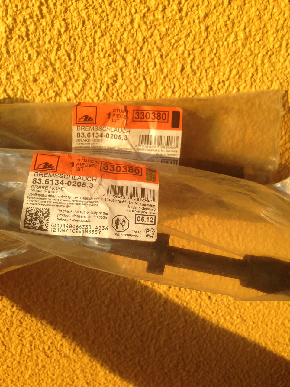

6. Тормозные шланги — 2шт.
4A0 611 775
Я брал аналог от фирмы Ate — номер для заказа 24.5113-0205.3
Можно и не менять шланги, так как они одинаковые. Но я решил поменять — стояли еще заводские.

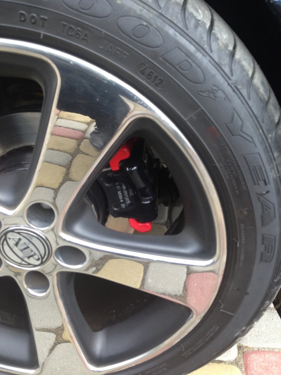

После переборки и покраски получаем новые суппорта с нотками стайлинга)
Все запчасти в гараже, суппорта перебраные — можно приступать к установке на машину)
Тормоза установлены и теперь притираются. Но могу сказать сразу — толк есть. Пропал клевок передком при торможении. Ну и диски теперь сложнее перегреть.
