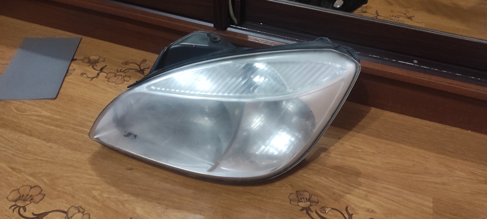

Доброго времени суток! Пришла и моя участь решать что делать с фарами. Менять на новые ( что дорого обошлось бы), отдать на полировку или же самому отполировать. И было принято решение отполировать самому! И вот зашёл на ВБ и закупился пастой, наждачной бумагой и полировальными кругами на шурик) и понеслась…
Жаль нету фото какими были фары до полировки. Только потом подумал что нужно было сфоткать что бы показать результат:(
Но опишу их так. Жёлтый налет, местами лак уже отваливался, СТГ не было, просто пятно светило на дорогу тусклого цвета. Вообщем как на габаритах езда)

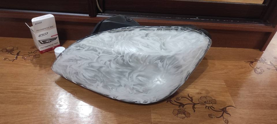

4. Далее самый приятный процесс, полировка пастой. Наносим пасту на стекло фары точками и на полировальный диск тоже точками. И потихоньку на 1 скорости начинаем полировать всю фару. Пасту покупал фирмы Тритон,
очень понравилась данная паста и полирует хорошо!
Полируем до такой степени, что бы стекло было прозрачным на столько, на сколько это возможно и не забывае посмотреть на внутреннюю сторону стекла, так как она может быть в пыли и тоже немного подгоревшей от ламп и не заметив этого будем полировать думая что стекло ещё не достаточно прозрачное!

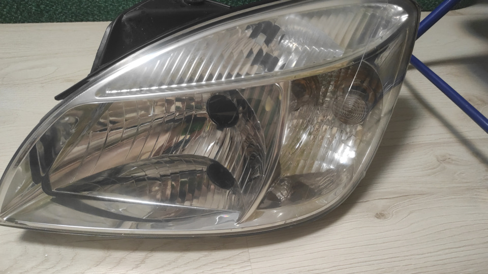

Сколько вышло по деньгам, я не помню, но дешевле чем покупать новую фару или отдать на полировку, но тут решает каждый сам за себя, а это мой опыт в копилку. На фото может и не так хорошо видно результат, но в живую фары как с завода, прозрачные на столько, что видно даже пылинки на отражателе фары, появилась СТГ четкая и свет на дороге стал в разы лучше! Всем спасибо кому была статья полезной.
