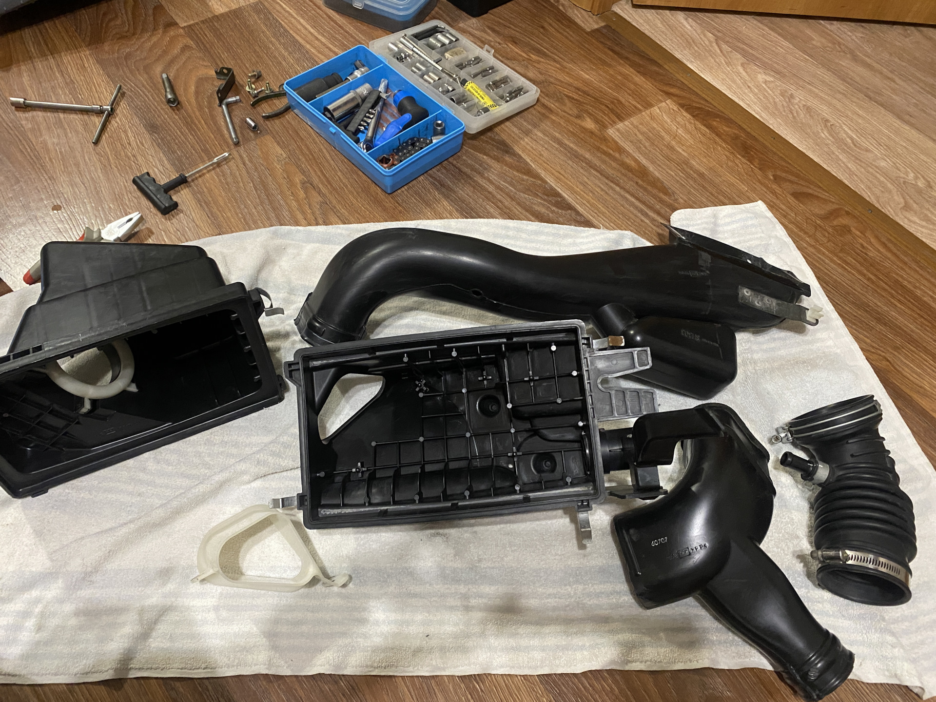

Богатые у меня выходные на посты и на работы по авто. На улице один день тепло, 0 без ветра. Решил перебрать воздушную систему. На прошлом X-Trail делал это дважды и знаю, какая там грязь скапливается, поэтому на этом иксе, разумеется, поставил в план.

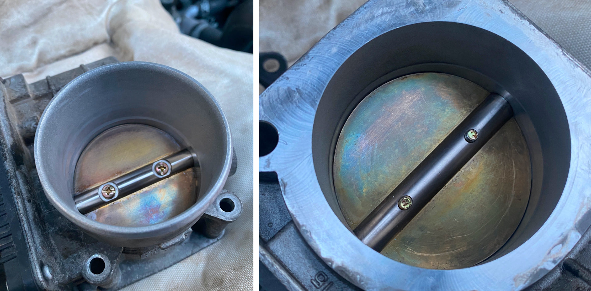

Процедура нехитрая: тупо разбираем всё, чистим дросель крбклинером и зубной щёткой, меняем прокладку (не фотаю, артикул тот же), дома отмываем воздушную магистраль, собираем всё, обучаем холостому ходу и радуемся.
Кому надо подробно, я всё расписывал тут:
Впуск Часть 3: Чистка дросельной заслонки и воздуховода >>>

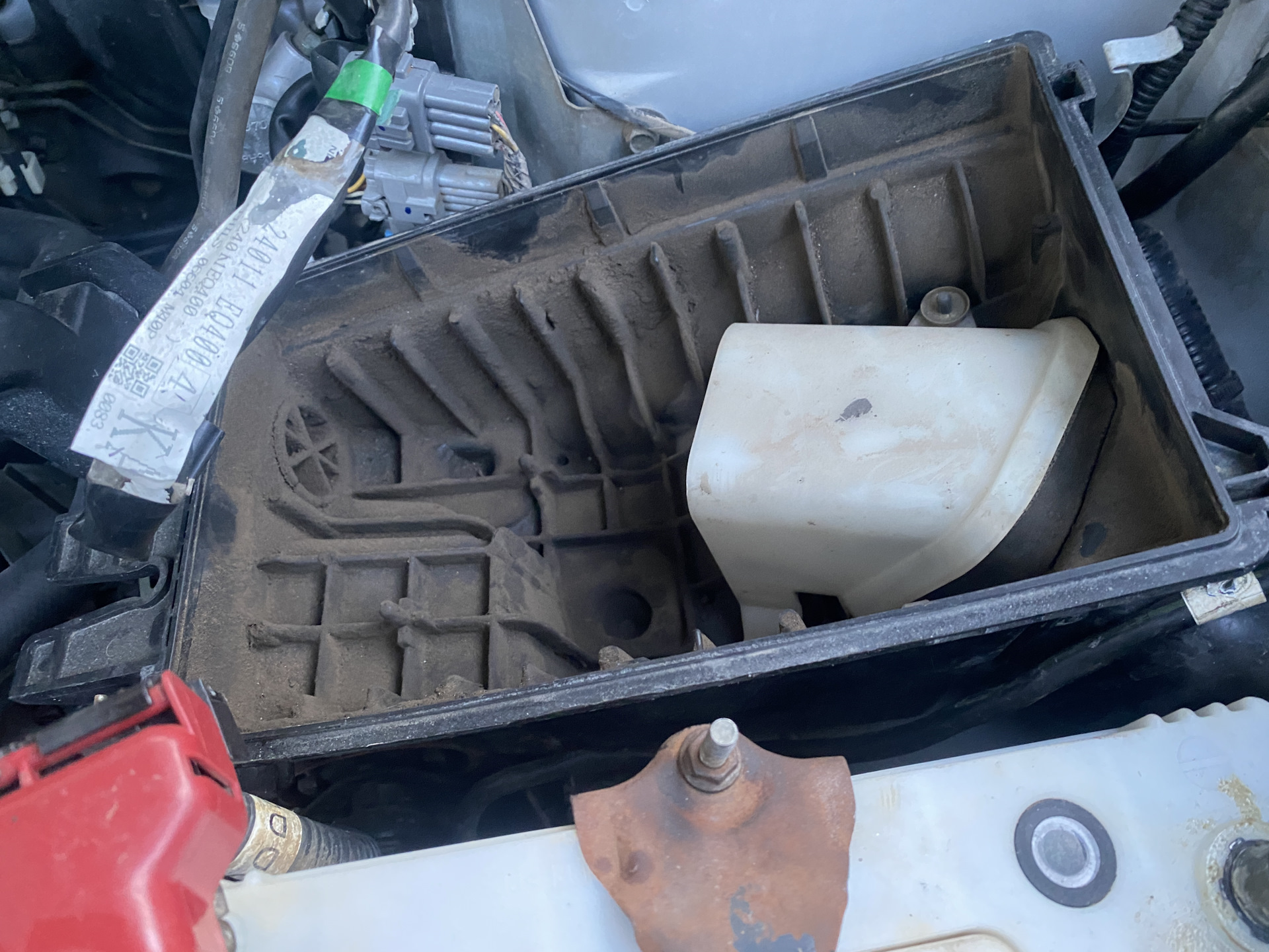

В этот раз красота меня ждала неописуемая. Дросель не особо засран, после фильтра всё относительно чисто, а вот до…
После чистки:

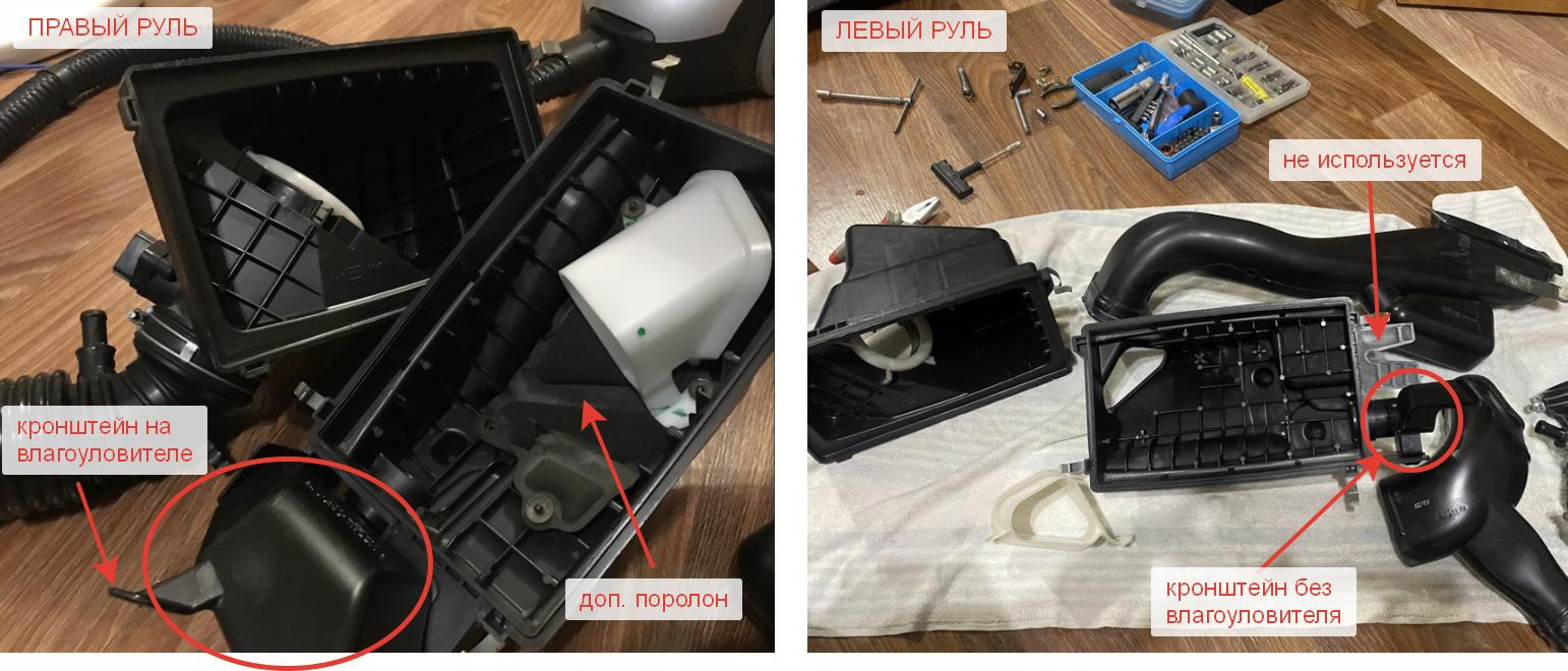

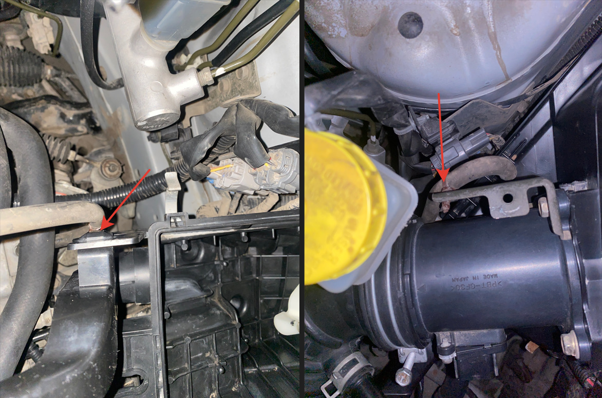

Кстати, приложил немного фото по сапуну. Многие сталкиваются с этой трубкой, понять не все могут, откуда она, куда и для чего, а так же где должна быть. Мне достался в этот раз Икс почти в первозданном виде, на фото даже у ДМРВ провода заводская бумажная этикетка. Всё что было с завода — на местах, поэтому прилагаю фото, как этот сапун должен крепиться под капотом:
Обучился со второго раза с педали без всяких кабелей и OBD. Из плюсов — теперь обороты падают нормально. До этого газанёшь, а обороты 1-2 сек висят, потом начинают медленно падать. Теперь реакция на педель адекватная, стрелка падает, как положено.

Тоже уже пару раз за жизнь авто воздушный тракт прочищал.
Тоже иногда прослеживается медленное опускание стрелки тахометра, как вариант почистить дроссель и обучить ?страшная процедура для меня, ни разу этого не делал, карбюратор проще ))
Все боятся обучения. В первый раз когда делал — раза с 20-го только получилось. Когда научишься — уже быстро всё. Ну либо с кабеля можно обучить, в остальном вообще ерунда.
Ничего страшного в процедуре обучения нет. Полно роликов про это. Главное делать на полностью прогретом двигателе.

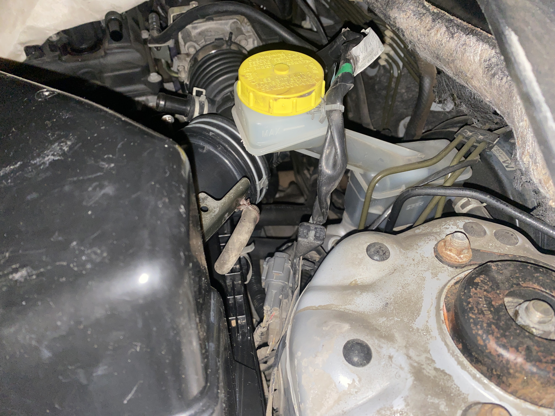

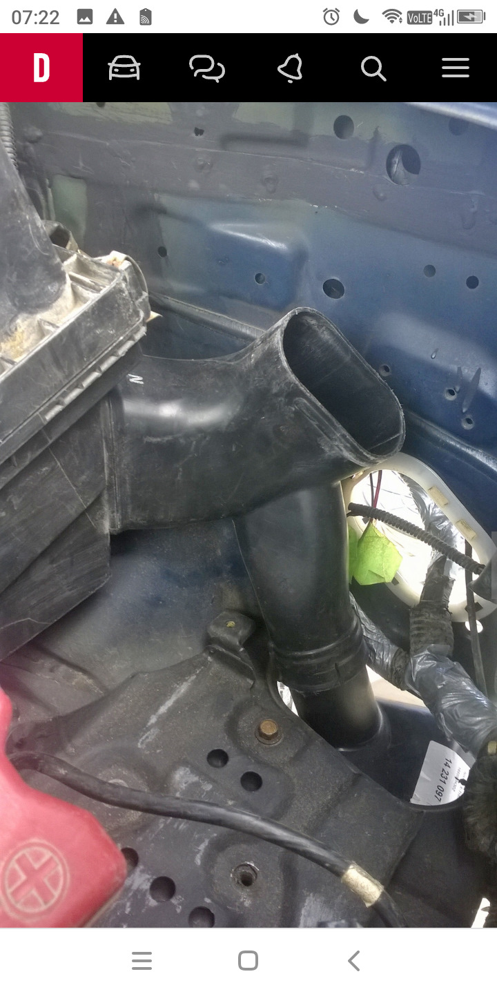

А такая штука (резонатор) в системе есть? У моего не оказалось. Сам ставил. По причине его отсутствия в коробе фильтра много грязи копилось
Сегодня гляну, но трубка туда вниз уходит. Скорее всего он там.
Так выглядит под капотом. Тройник подсоединяется к нему ниже
Тройник точно есть. Его отмыл вчера и в темноте кое как попал им в нижнюю трубку.
Видел тройник 👍 Если внизу труба была, скорее это и есть резонатор
Проверил по схеме — да, тройник и втыкается в резонатор. У меня он есть, и на праворуком дорестайле резонатор был. Разница только в дополнительном влагоуловителе и поролоне на дне корпуса. Тем не менее, грязи было много, на прошлом иксе опыт показал, что нижнюю чашу раз в 3 года промыть совсем не лишнее.
svkalash
Это влагоотделитель. У нас это малонужная деталь
Без него далее система с улицы грязь собирала
Так отверстие надо прикрыть
Возможно. Но я решил завод поставить. Зачем тогда инженеры сразу не упростили 🤔
svkalash
Возможно прежний хозяин прикладывался данной стороной и резонатор развалился. Просто так он не разваливается и потреряться он не может.
