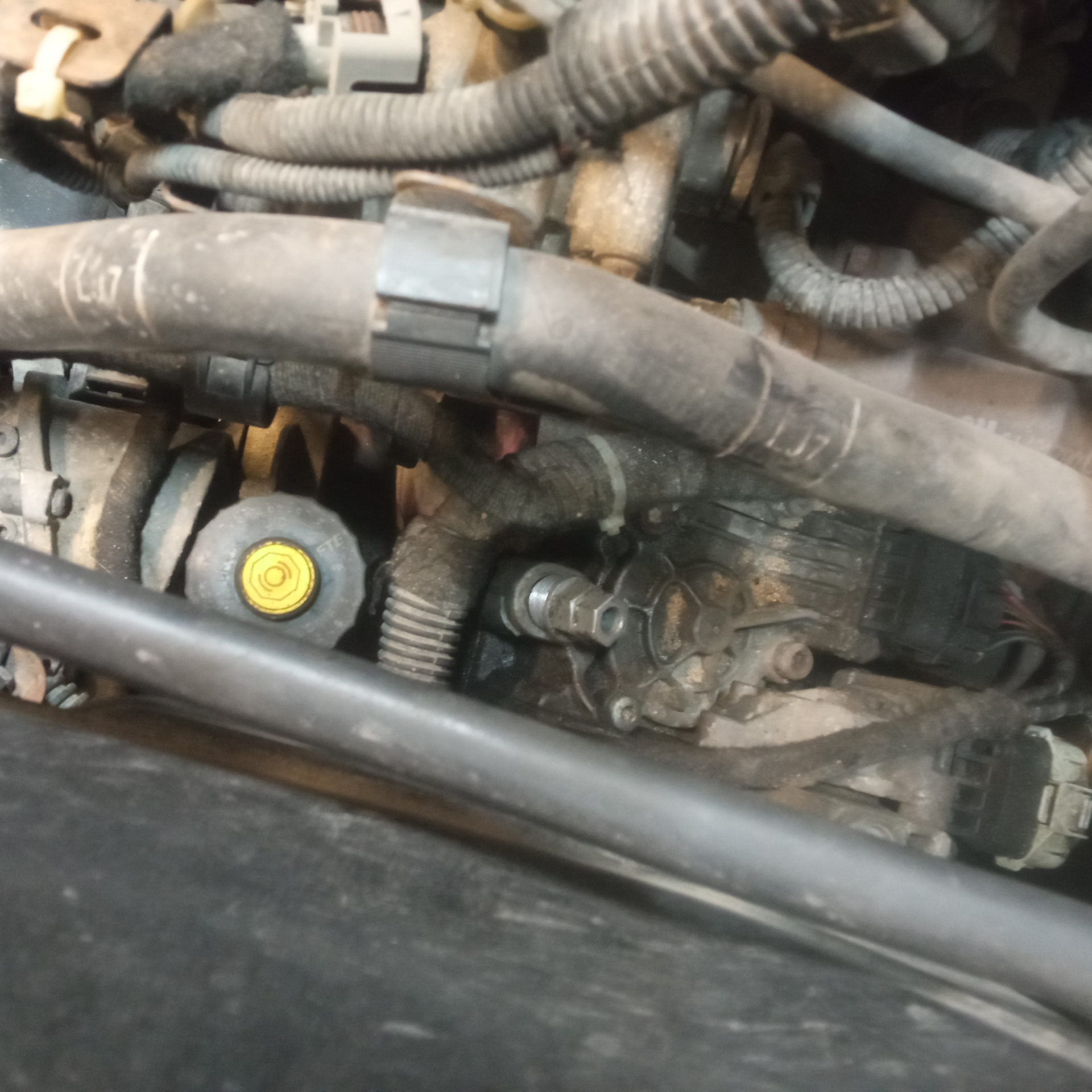

решил я тут поменять внутренние шруса так как был люфт в них и с одного сальника гнало масло. и поэтому были заменены 2 шруса внутренних, масло трансмисионое 1,7 литра., два сальника. фото и номера запчастей выкладываю.

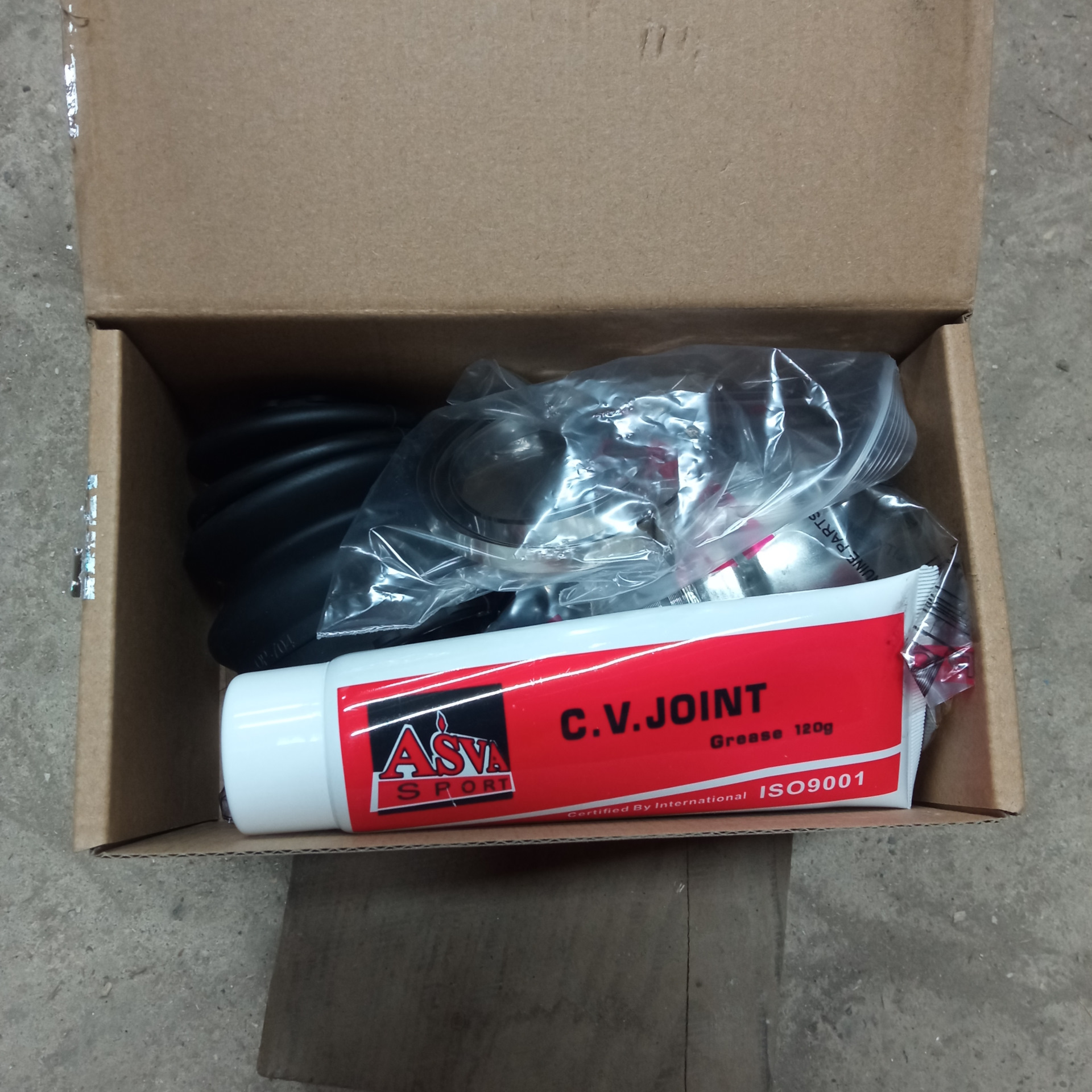

заказано было 2 таких шруса лево, право идентичны . не имеет значения. в итоге один пришел другой так и не отправили и вернули деньги и перезаказал другой фирмы
ВЕСЬ комплект на месте . эту смазку не применял покупал другую

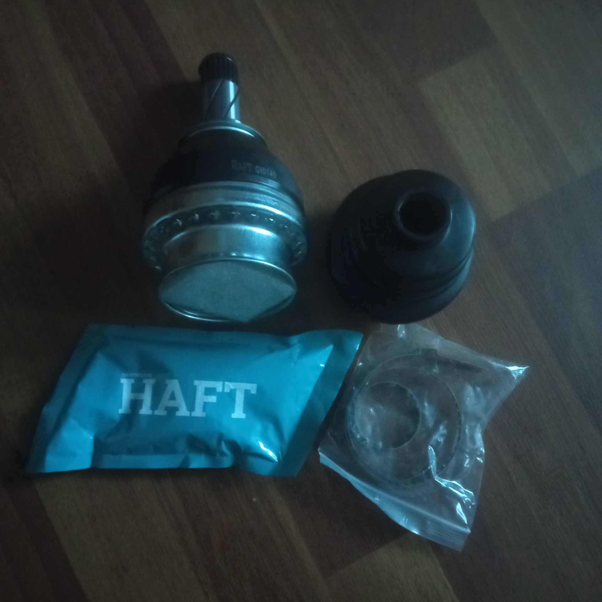

а вот другой шрус который перезаказал заместо АСВА. такой шрус фирмы покупал на корсу еще и ходит до сих пор. сестра теперь ездиет на ней. на корсе. НОМЕР шруса GI0146
весь комплект . и хомуты нормальные не ленточные как на шрусе АСВА.

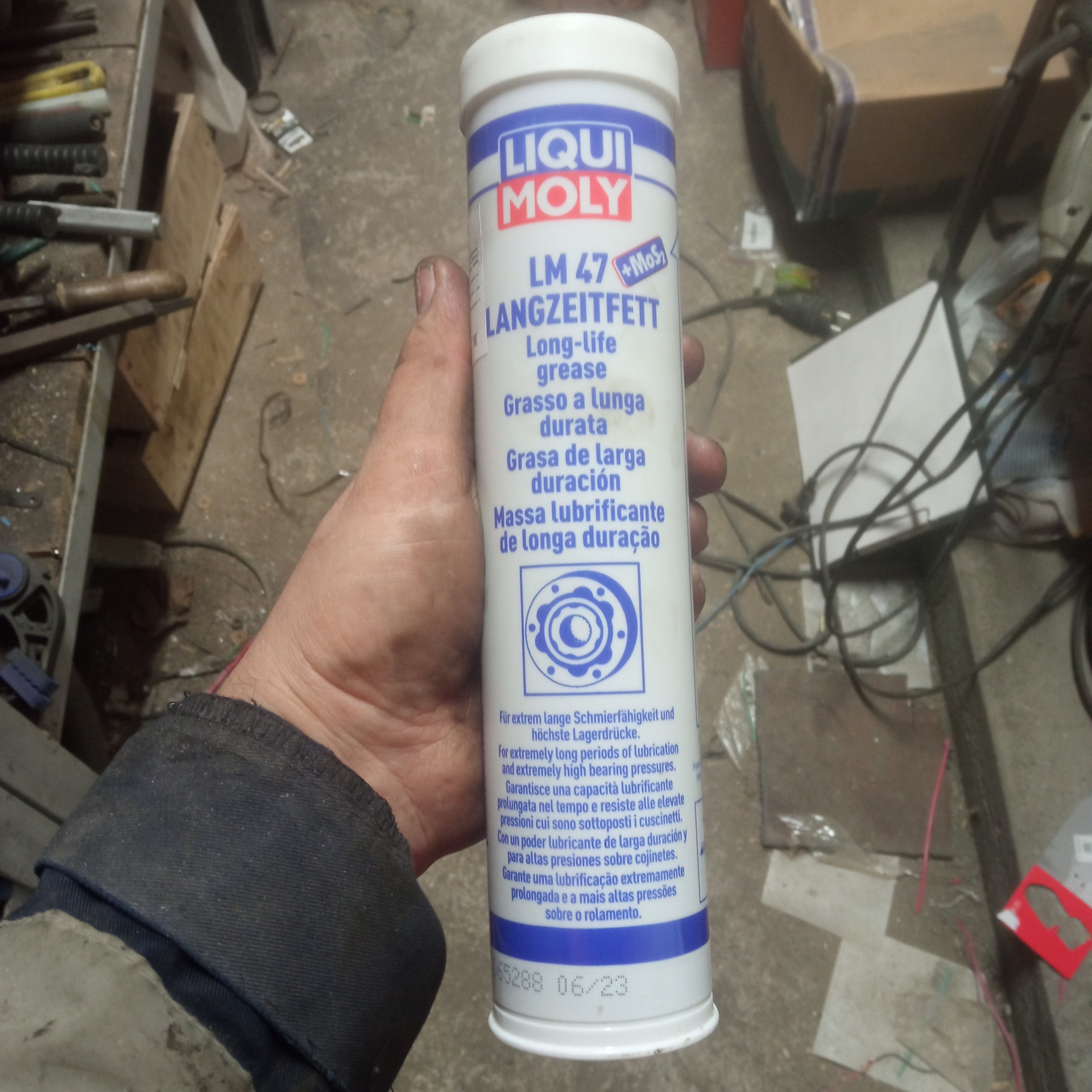

куплена была вот эта смазка LIQUI MOLY LM 47 с молибденом. на два шруса хватило тюбика.

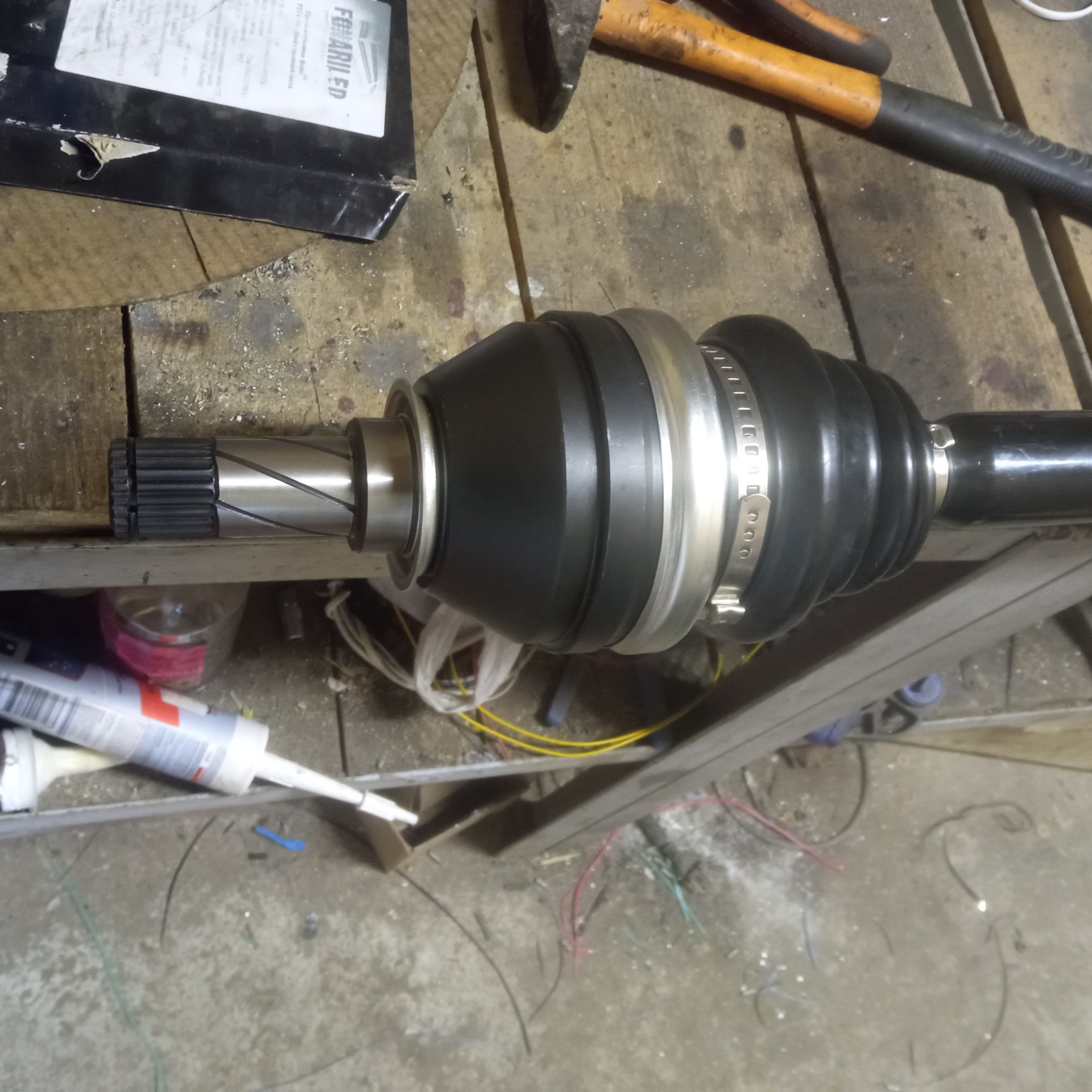

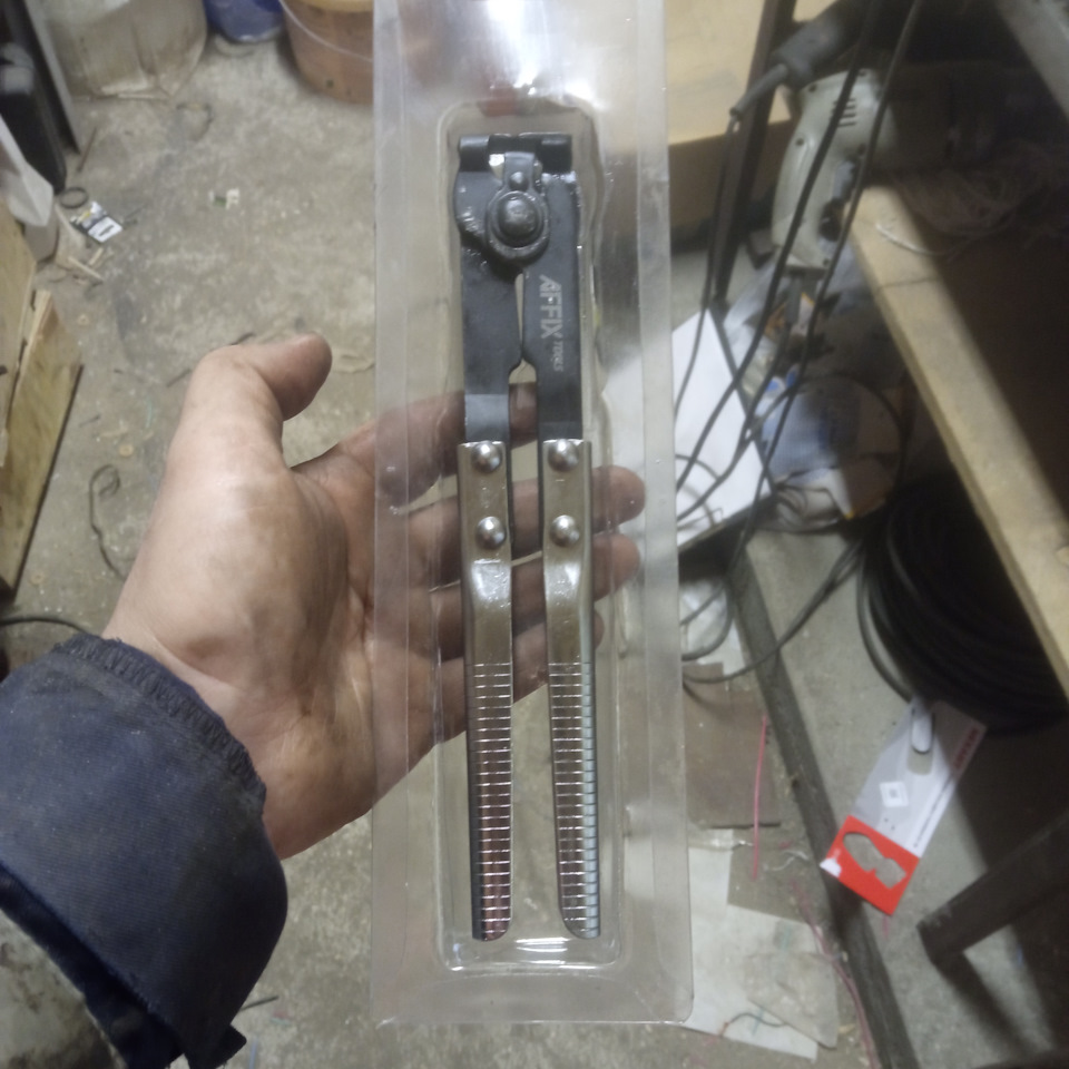

для хомутов пыльника были прикуплены щипцы для затяжки хомутов
и готовый результат зажимает хомуты очень даже не чего

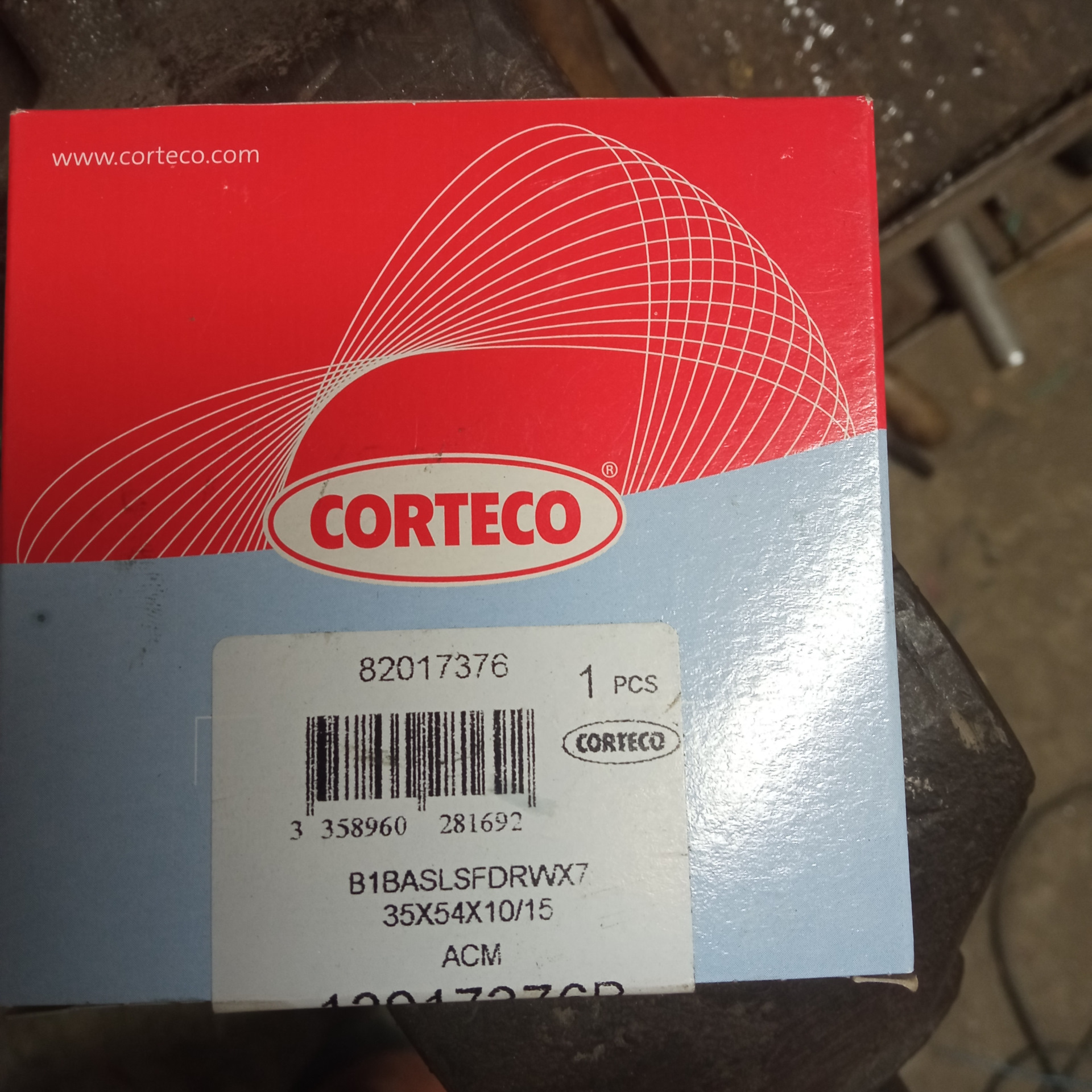

до этого были куплены 2 сальника дифференциала или шруса кому как удобней не суть дела. номер 82017376 corteco
старый и новый сальник.

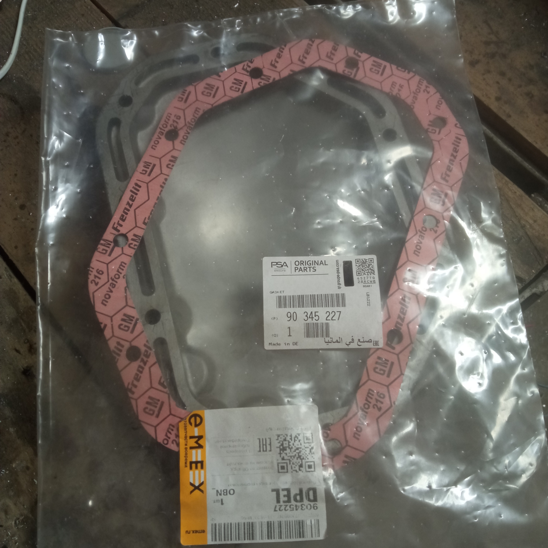

прокладка поддона дифференциала. номер запчасти 90 345 227

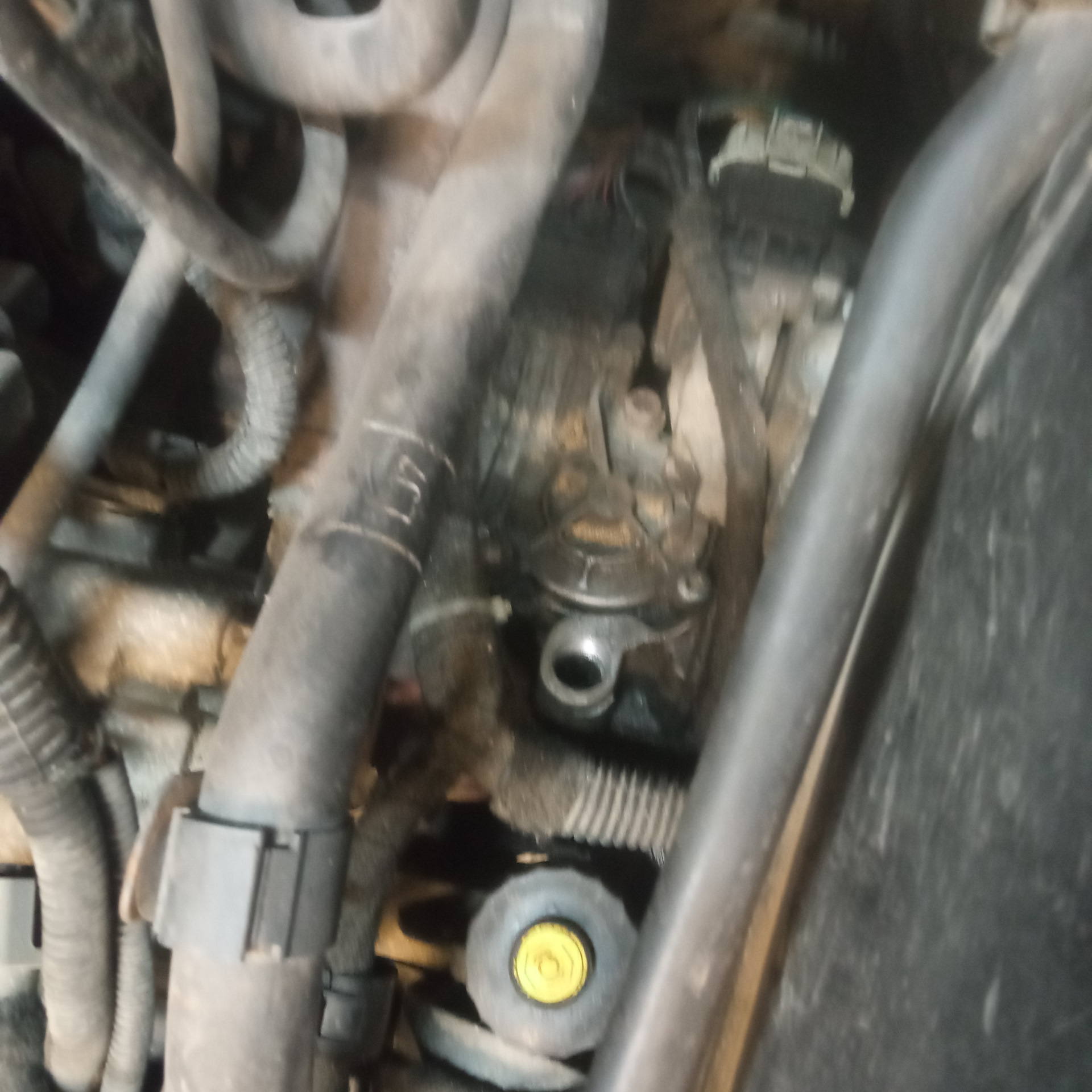

все собрал установил не снимал готовый результат не до этого шибко было. масло заливал через сапун коробки . залил 1,7 литра.
на фото тот самый сапун . он из аллюминя. на нем еще пластмасовая крышка стоит. думаю найдут по фото понятно думаю где искать его.

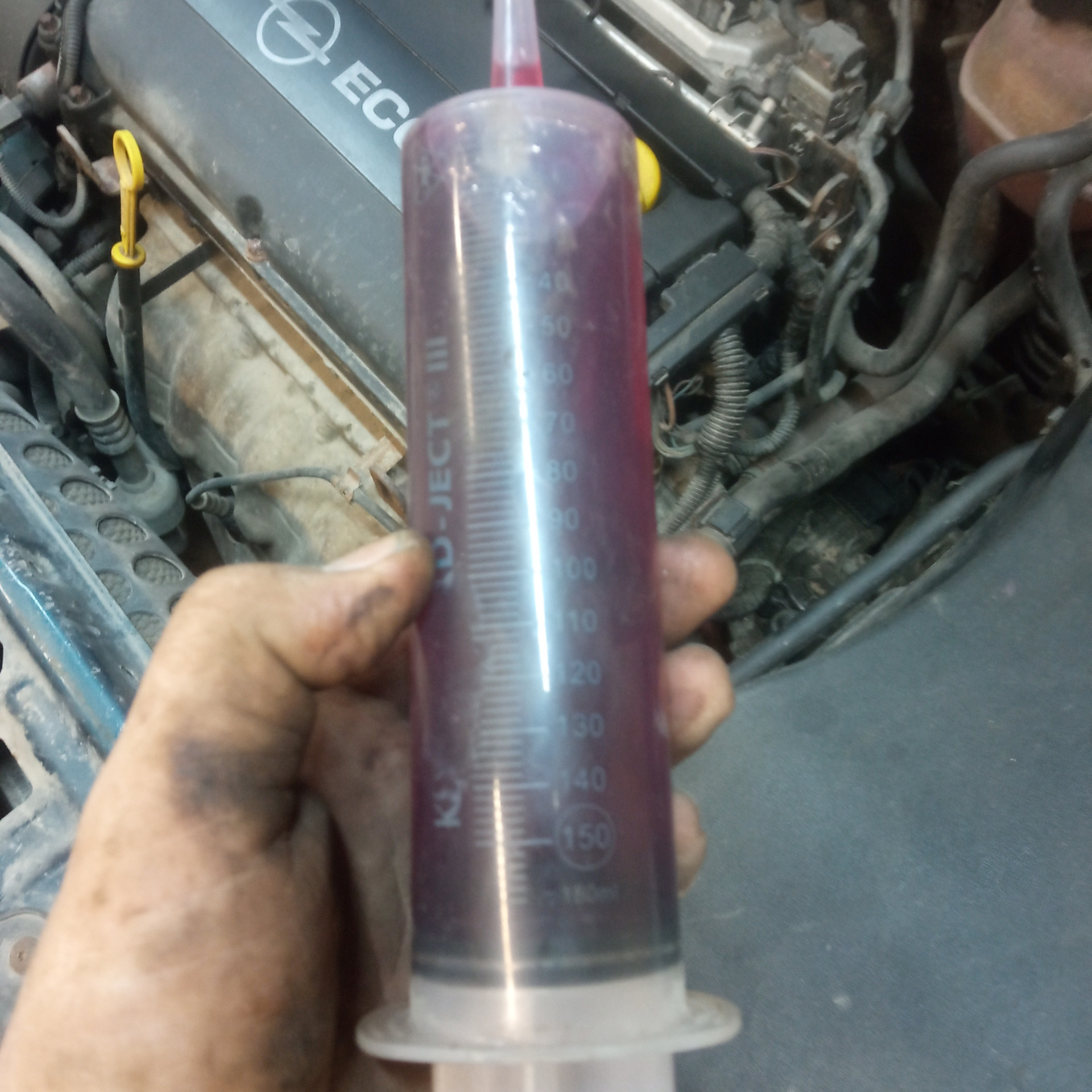

ну а масло загонял вот таким вот шприцем. 5 мин. не спешной работы и не капли мимо, все масло в коробасе.
