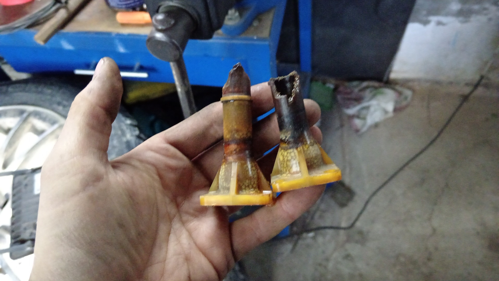

Думаю ни для кого не секрет, что у дорестовых силфи/Санни установлены радиаторы печек хоть и теплые, но с болячкой в виде пластиковых штуцеров. Болячка эта по двум причинам- возраст и неосторожность работ под капотом. Их очень легко сломать когда машине 20+ лет. И ещё он может сам начать течь ибо микротрещины никто не отменял.
Я до последнего отказывался верить в то что у меня патрубкам полный абзац, а тут ещё морозец на три дня придавил непривычный для меня, но что случилось то случилось — потек второй…
До этого у меня уже тек левый да так что обломился почти под корень. Благо исхитрился потому что не знал что их можно менять.

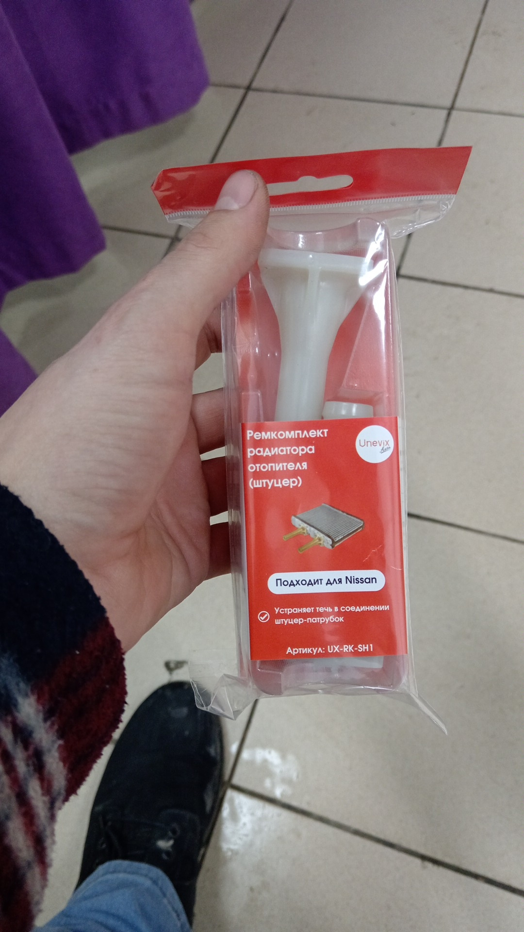

Был куплен комплект штуцеров от Unevix. Цена полторундель. Не дорого и не дешево- на Авито находил предложения штуцеров из алюминия от токаря за 1000р за 1шт и без резинок в комплекте. Тут же у нас резинки в наборе, вот на какой модельный ряд подходит значит:

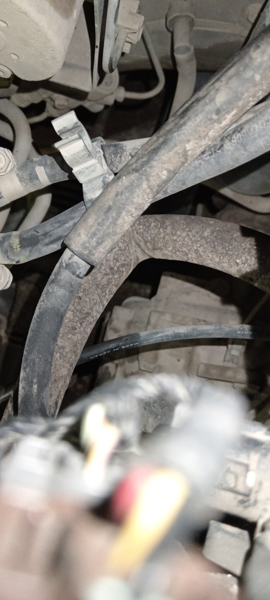

И сразу же обнаружил как перегнуло шланг который менял перед поездкой в Осетию- и ведь печка то работала!
Чтож, собрались, приступим.

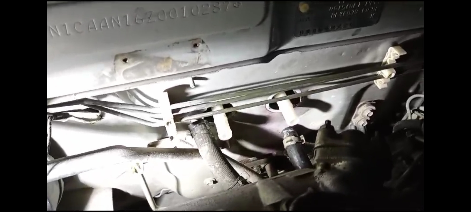

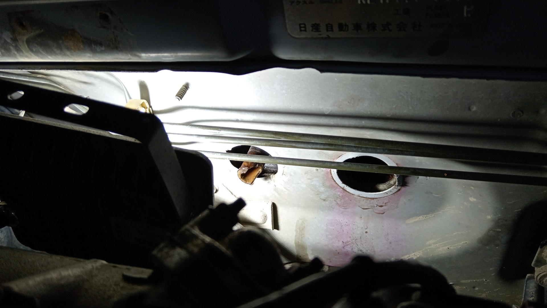

☝️Для начала слейте антифриз с радиатора либо пережмите патрубки на печку. Вряд-ли у вас че то побежит с самого радиатора ибо все что можно было уже вытекло бы через трещины😂

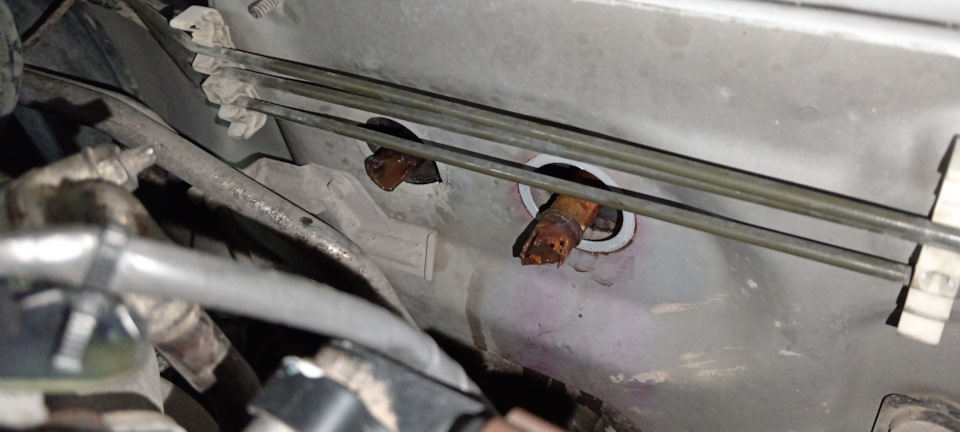

✅Используя зеркальце с отвёрткой- открутите старые штуцеры. Не бойтесь что болты улетят куда то вниз. Такого не будет — там полка примыкающая и болты всегда сможете достать магнитом.
✅Самая сложность это то, что штуцер не выйдет через круглые отверстия, возьмите плоскогубцы и металл моторного щита надо чутка выгнуть наружу:

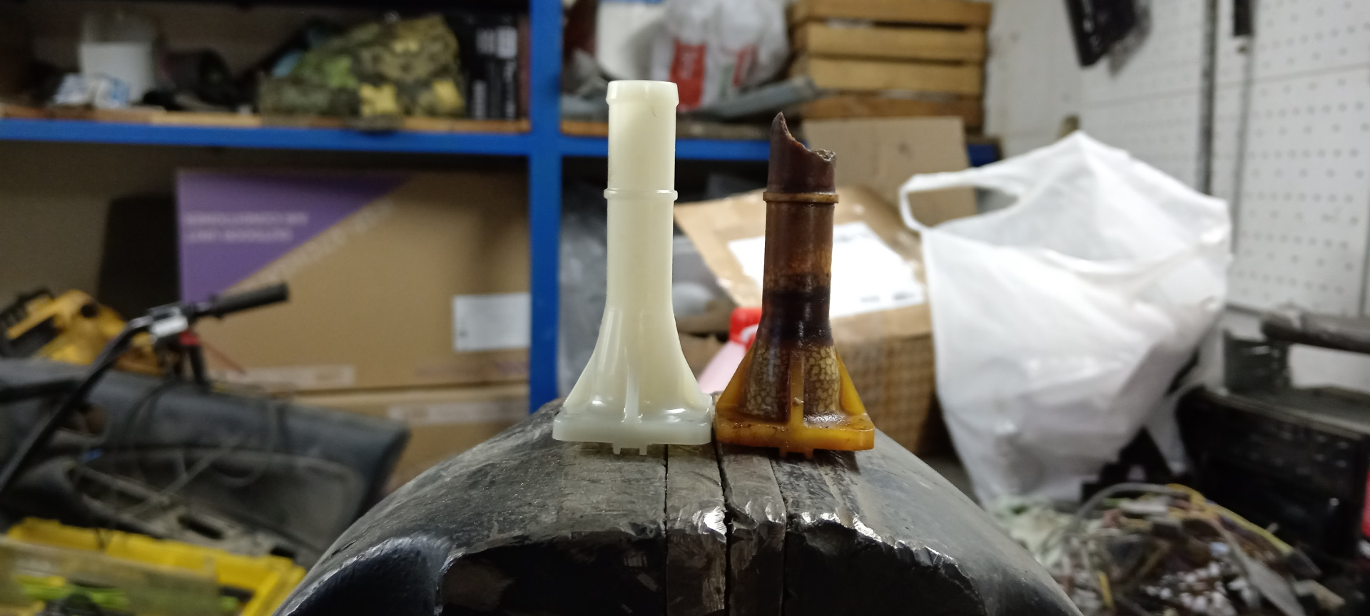

Новое изделие полностью повторяет форму оригинала кроме проточки под резинку — в наборе идёт свое колечко, родная резинка не встанет, в остальном все идентично:

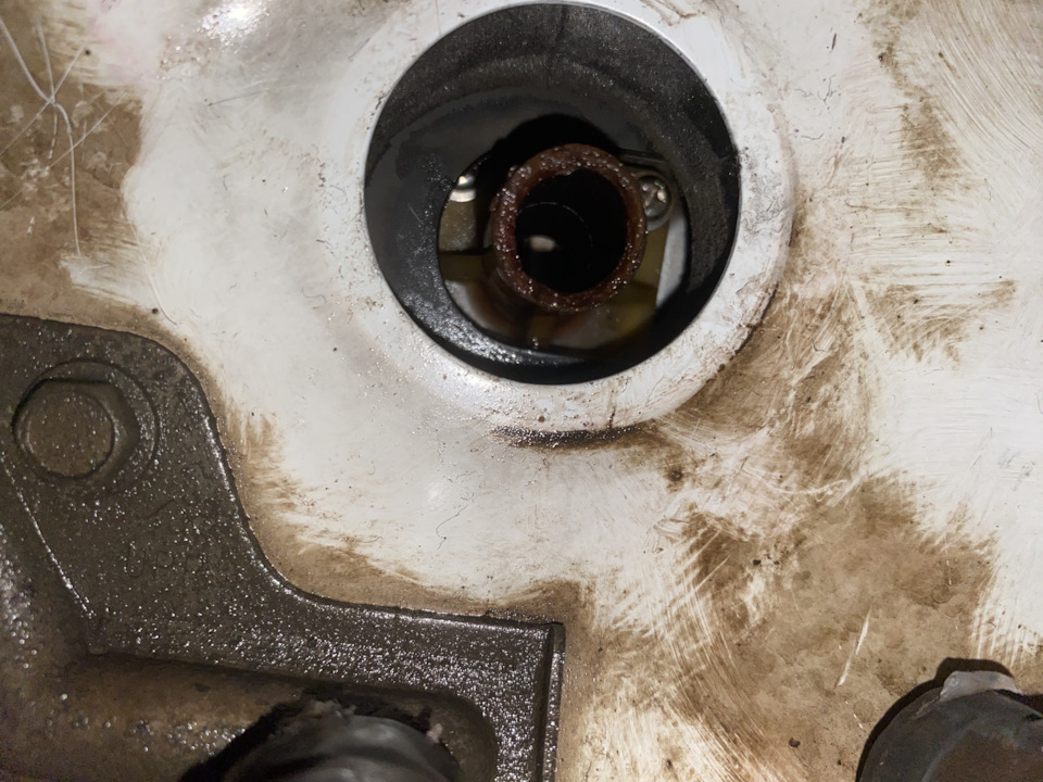

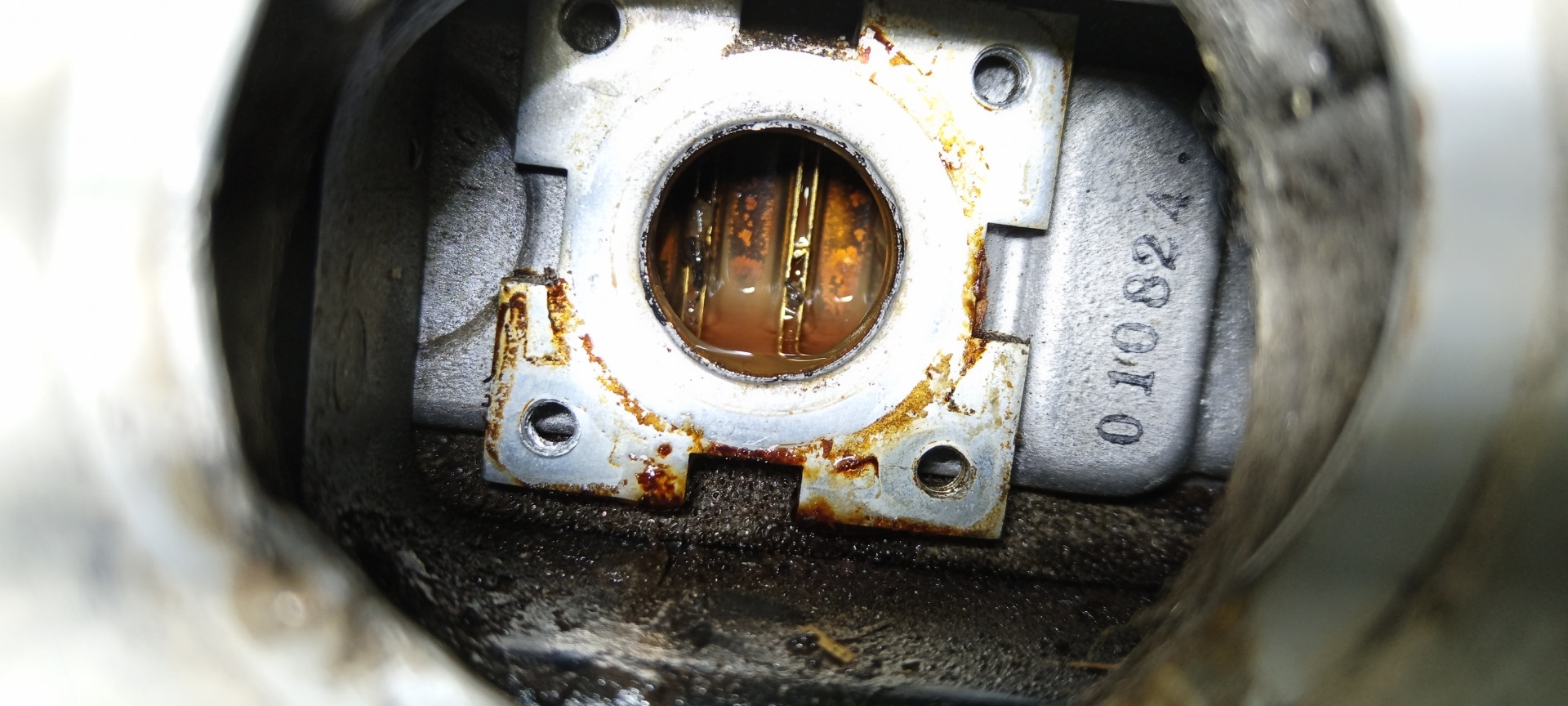

Вот такая картина открылась после снятия:
✅Протереть посадочные, накинуть резинку, болты в новые штуцеры и собрать в обратном порядке.

Обратите внимание что на самом радиаторе 4 направляющие насечки, а на штуцерах новых и старых- их по 2. Каким образом их ставить разницы никакой- главное попадите в направляйки и не потеряйте резинку при установке.
