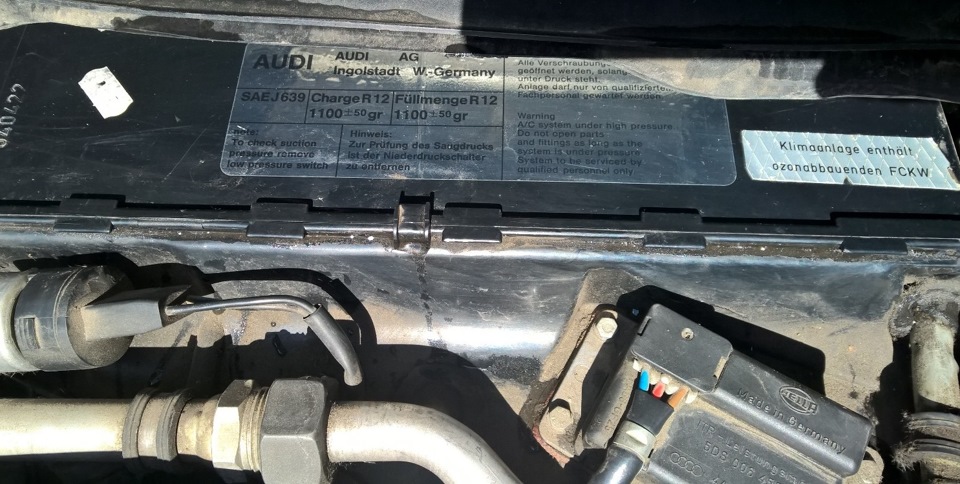

Прикинул тут для своей машинки. Прежде чем заправлять систему мне надо:
1. Выполнить замену или смазку жужащего вентилятора системы СКК, стал смотреть — там все залито силиконом и как его менять ХЗ — блок куда заходят фреоновые трассы занимает половину водяной банки. В мурзилке написано — на машинах с климой замену моторчика выполняйте на СТО! Ого как… Хомуты пораскручивал, пока вообще не понятно как ее снимать, такое впечатление, что прикручена вся конструкция снизу к кузову. Если так, то гемороя там добавится прилично…
2. Перед заправкой надо перебрать весь контур, а именно все уплотнения на магистралях. Значит надо заказывать уплотнения. Старый то фреон куда-то делся… Уже полтора года при включении автоматики сразу выключаю кондер кнопкой. От греха подальше. Без масла компрессору работать табу!
3. Ну и наверное надо будет промыть систему сольвентом. Как бы непонятно — сколько уже в системе нет масла и фреона. Могут быть окисления…
На неделе заказываю уплотнения. Буду рыть каталоги.
Воспрос — где в Ростове можно заправить систему хладоном R12 и где есть аппаратура заправки именно для AUDI 100 C4?

Заправляется очень просто через датчик что на испарителе, вакумируют сначала…потом заправка с маслом.Я себе сам полностью климат ставил.И я не совсем понял…если ты сам выключаешь компрессор то в стстеме есть давление…пустой системе не даст запустится датчик давления.К уплотнителям если система не герметична была еще понадобится дроссель и возможно осушитель…

Ты попробуй есть ли давление в системе, открути быстро датчик с испарителя и если будет пшик то давление есть…если нет то датчик пи#дит и включиться дает компрессору.
Так, минутный таймаут:) у меня рядом с радиатором на кузове хомутом притянут боченок. Я так понимаю это и есть осушитель?
Потом в водяной банке под капотом рядом с лобовым заходят в корпус климы две магистрали. Вот рядом с ним есть какой то датчик. Это оно?
На твоей фотке есть он…слева возле трубки.А осушитель это алюминиевый бачек на хомутах…глухой такой.

А дроссель находится в правой трубке (что на фото).

Дроссель 443 271 191 A

Осушитель 4A0 820 191 E
