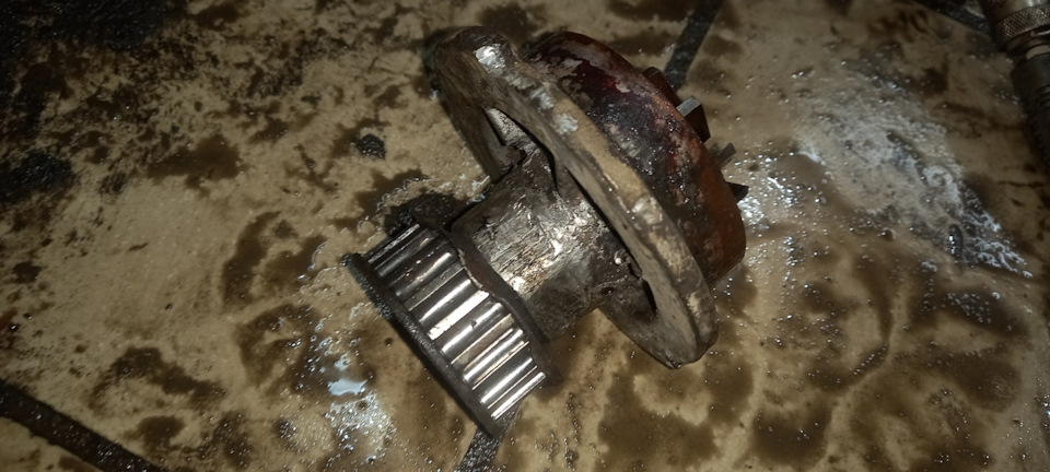

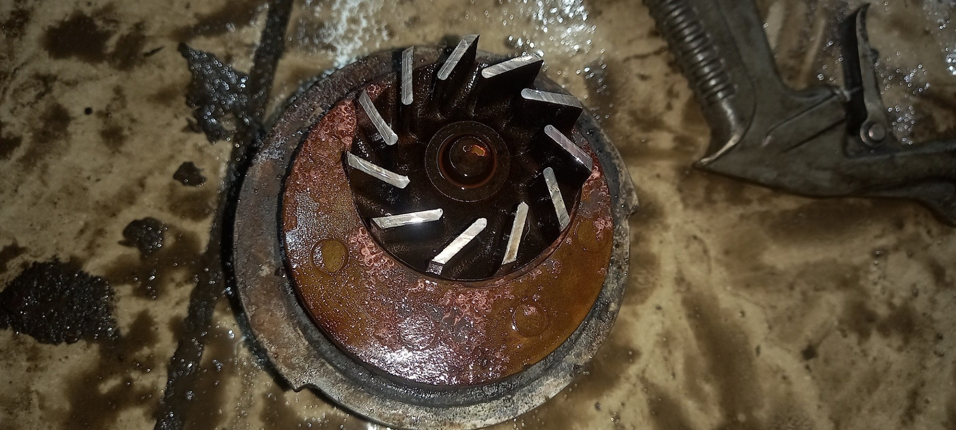

Зайди мой бж и посмотри как g12 сожрал помпу, плюс к ней два радиатора и гбц
Это не показатель. Можно любую гомулу под видом качественного антифриза залить, а потом самому себе выдумывать виновника проблемы. Если антифриз сожрал столько, это не о его классе. Это о том, что он откровенная *уета.

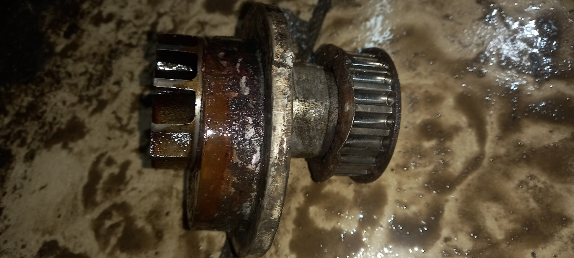

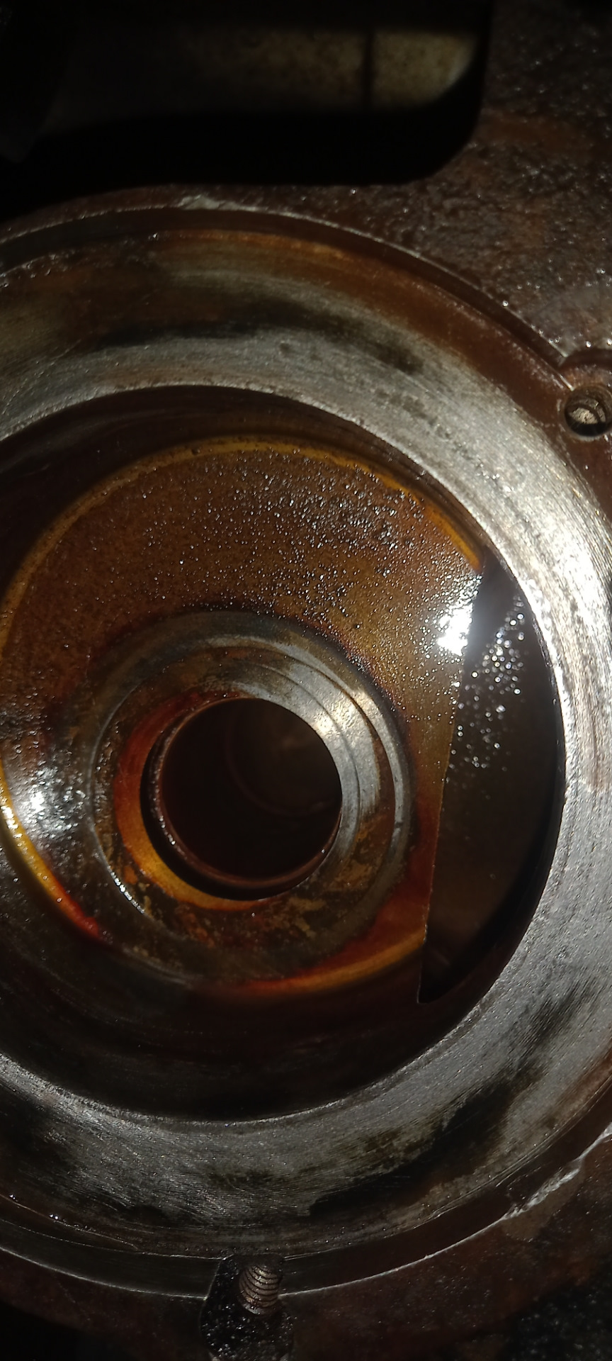

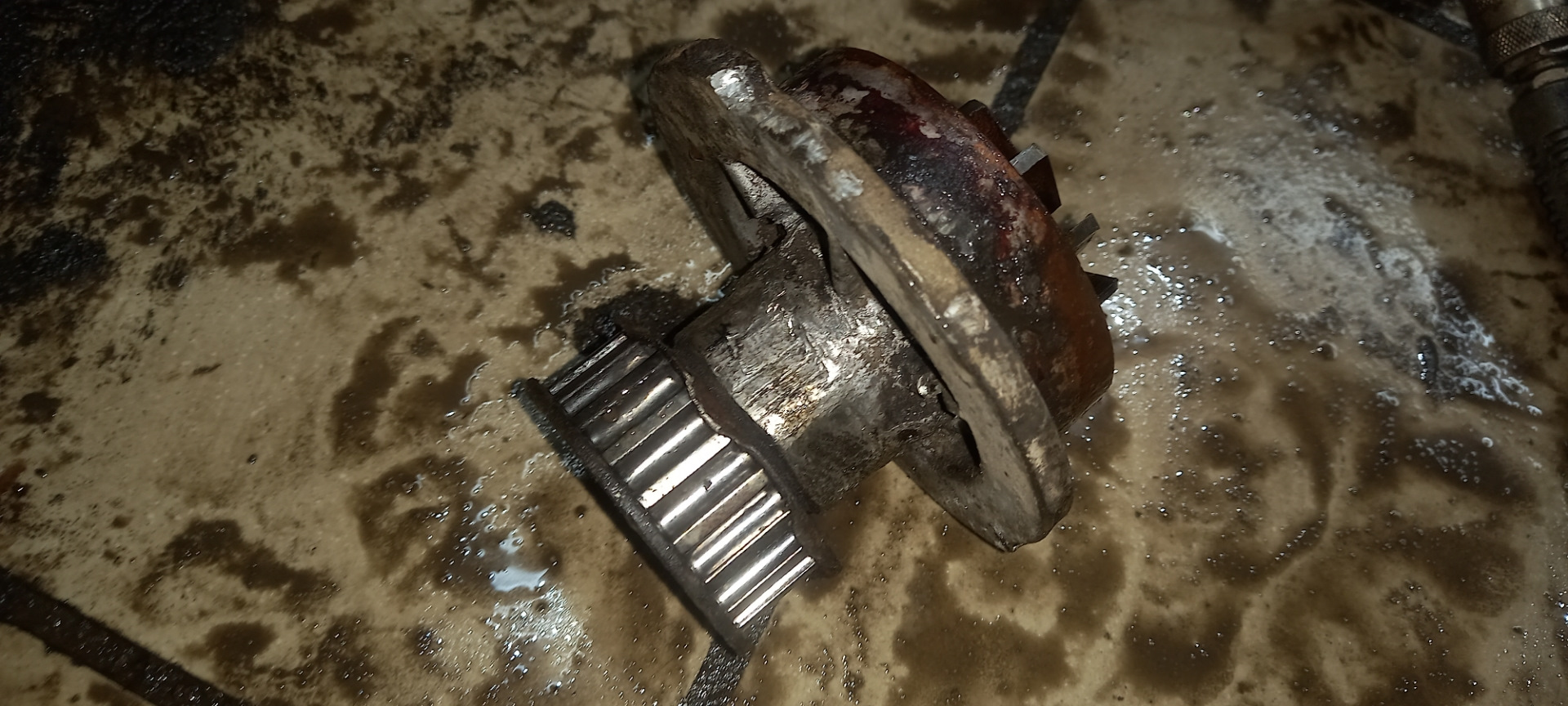

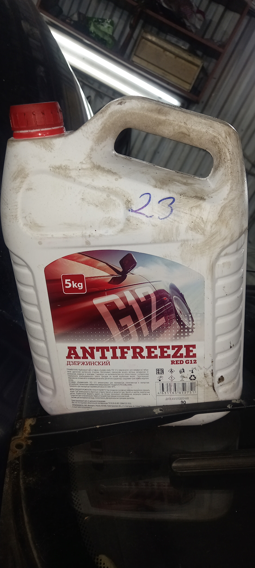

Антифри G12 Ланосу не подходит. Надо или 11 или 12+
Почему не подходит? Кто-то экспериментально это как-то доказал?
В Ланосе предпочтительнее использовать G12+, а ещё лучше G12++. А по поводу того, что G12 не подходит — сказки!
12й для алюминиевого блока и радиатора. А у нас чугунный блок, который с таким антифризом оказывается незащищенным. Добавив в 12 силиконы для защиты чугуна и получили 12+
