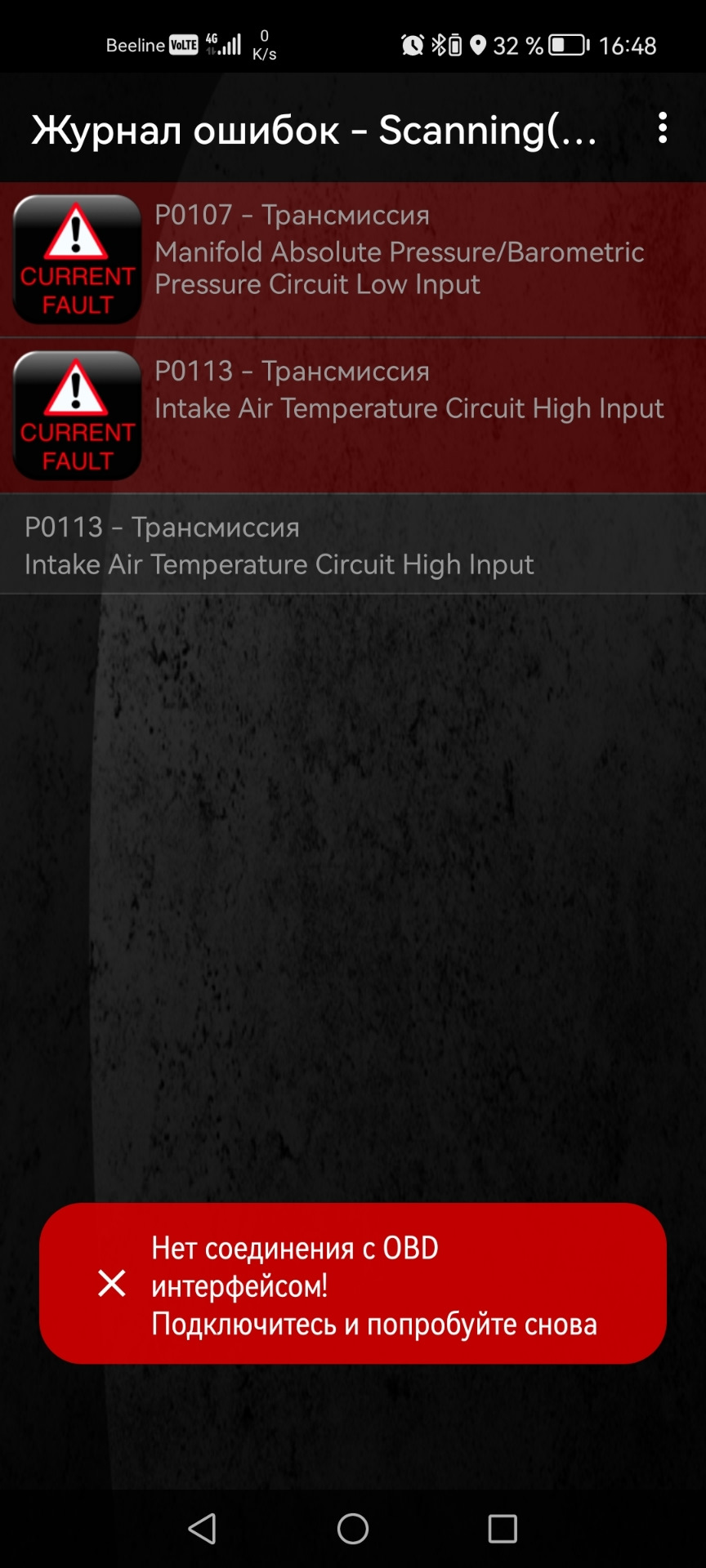

Может у кого то пригодится. Снял патрубок между дросселем и фильтром. Вытащил датчик дмрв или мап, как я понял… Крепится на винт трокс. Рядом с заслонкой. Протёр спиртом. Поставил обратно. Ошибки перестали быть актуальными
Это трудности перевода)) После слова Трансмиссия как раз и написано про давление во впуске и высокую температуру впуска. Это что бы владельцы буржуйский учили)

Нет у нас дмрв.Датчик MAP видимо обслужил.
Я читал, что его с осторожностью нужно чистить. Иначе он может накрыться совсем
Совершенно верно, я свой чисткой и угробил.Везде мера нужна
