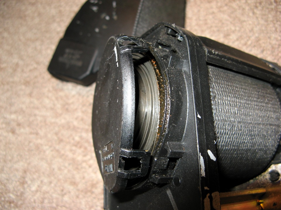

Заклинил ремень безопасности?
Я тоже так думал. После перекидки салона, начали устанавливать ремни безопасности, а они заклинили… Вот засада. У парней набрал штук шесть запасных и таже тема. Потом нашел положение, в котором все-таки они начинали работать, ставлю на их родное место – НЕ работают!

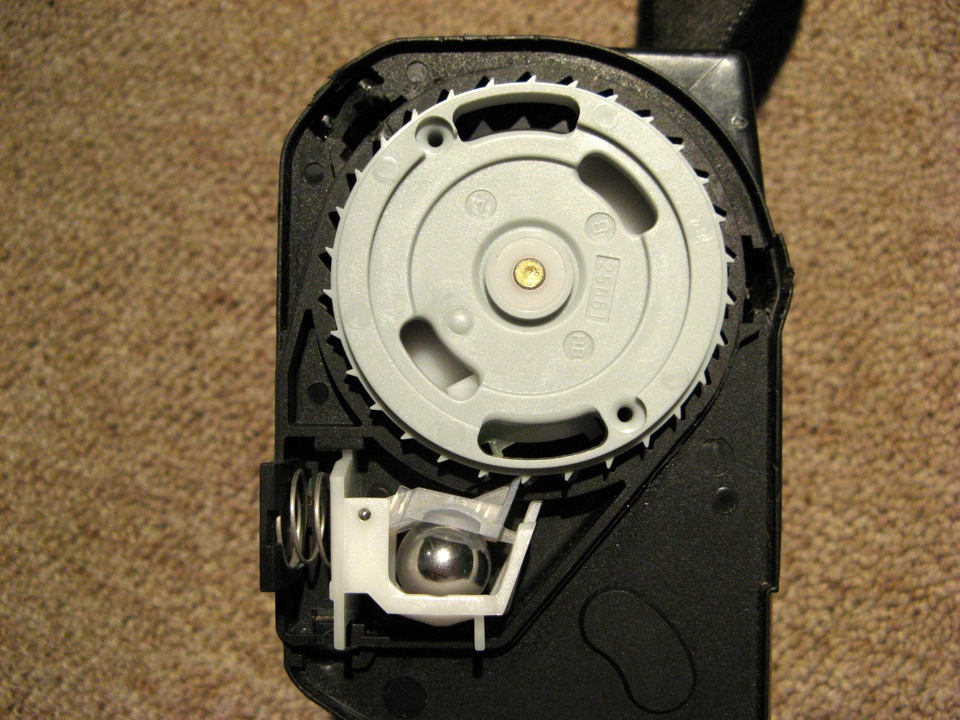

В итоге решил разобрать один на винтики. Надеюсь кому-то будет интересно!
Если аккуратно разбирать, то собрать можно! Но надобности в этом реальной не вижу, разве что если ремень не побывал в жидкости. Механизм прост и ломаться нечему.

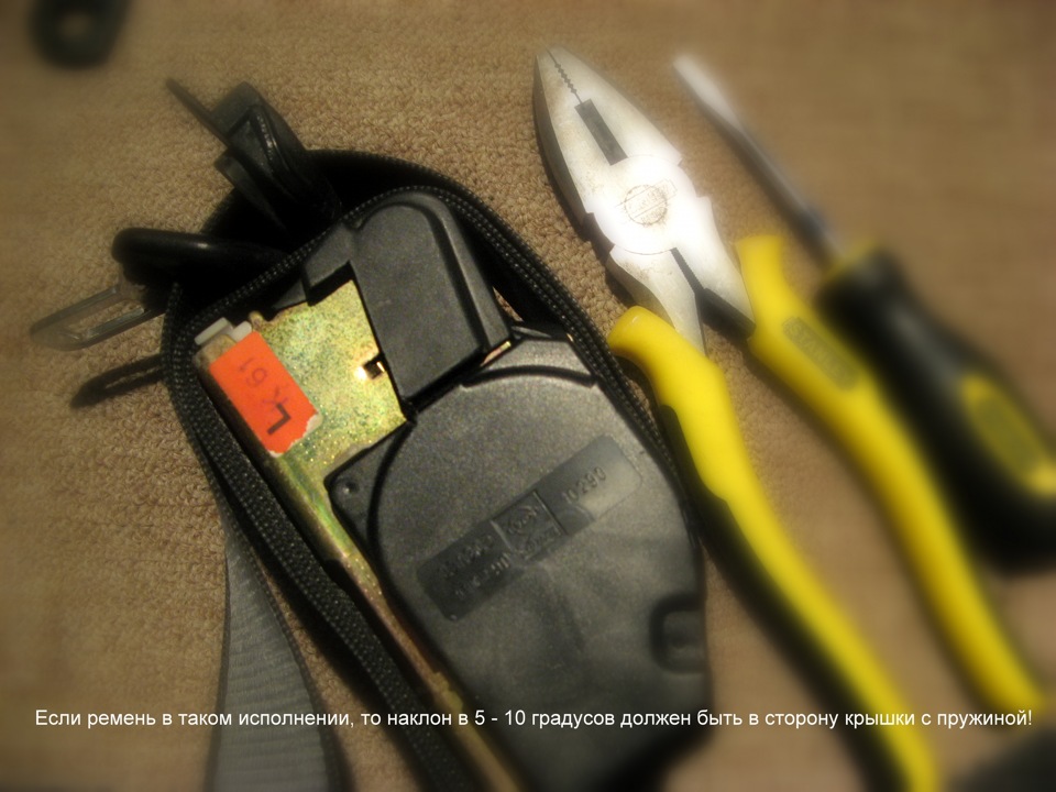

Обратите внимание — есть реально ПРАВЫЙ и ЛЕВЫЙ — в этом вся каша!

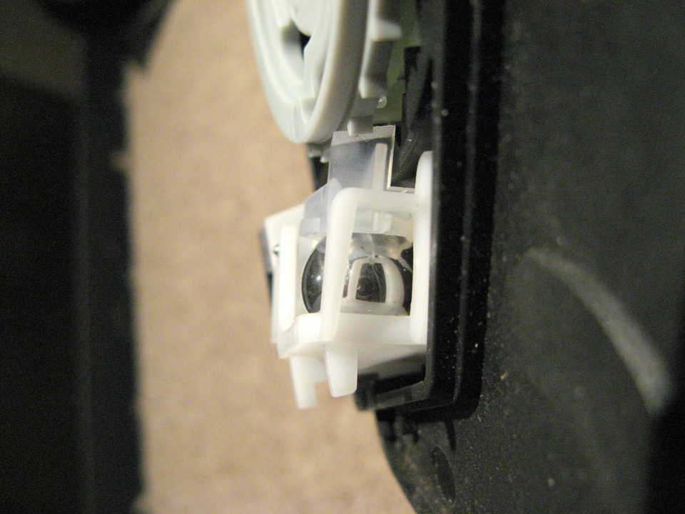

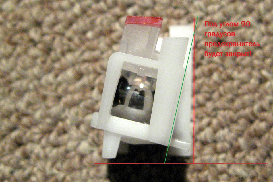

Я вот снял и у меня они тоже заклинили, в чём там секрет?
Секрет в том что находясь на свем монтажном месте (правая и левая — разные!) катушка находится под наклоном проблизительно 5-10 градусов, в сторону багажника, тогда и открывается предохранитель ввиде шарика и отпускает катушку на которой намотан ремень.
