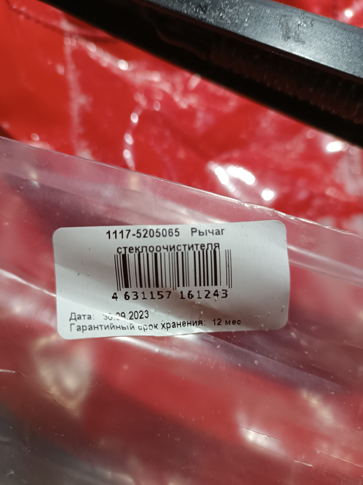

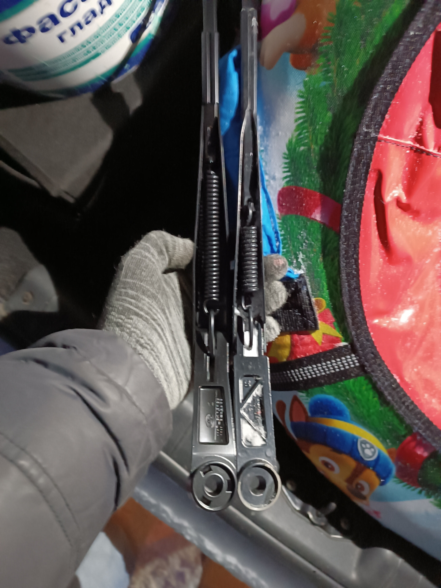

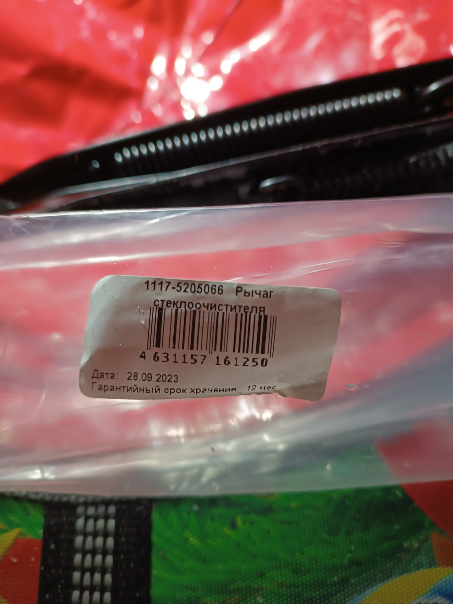

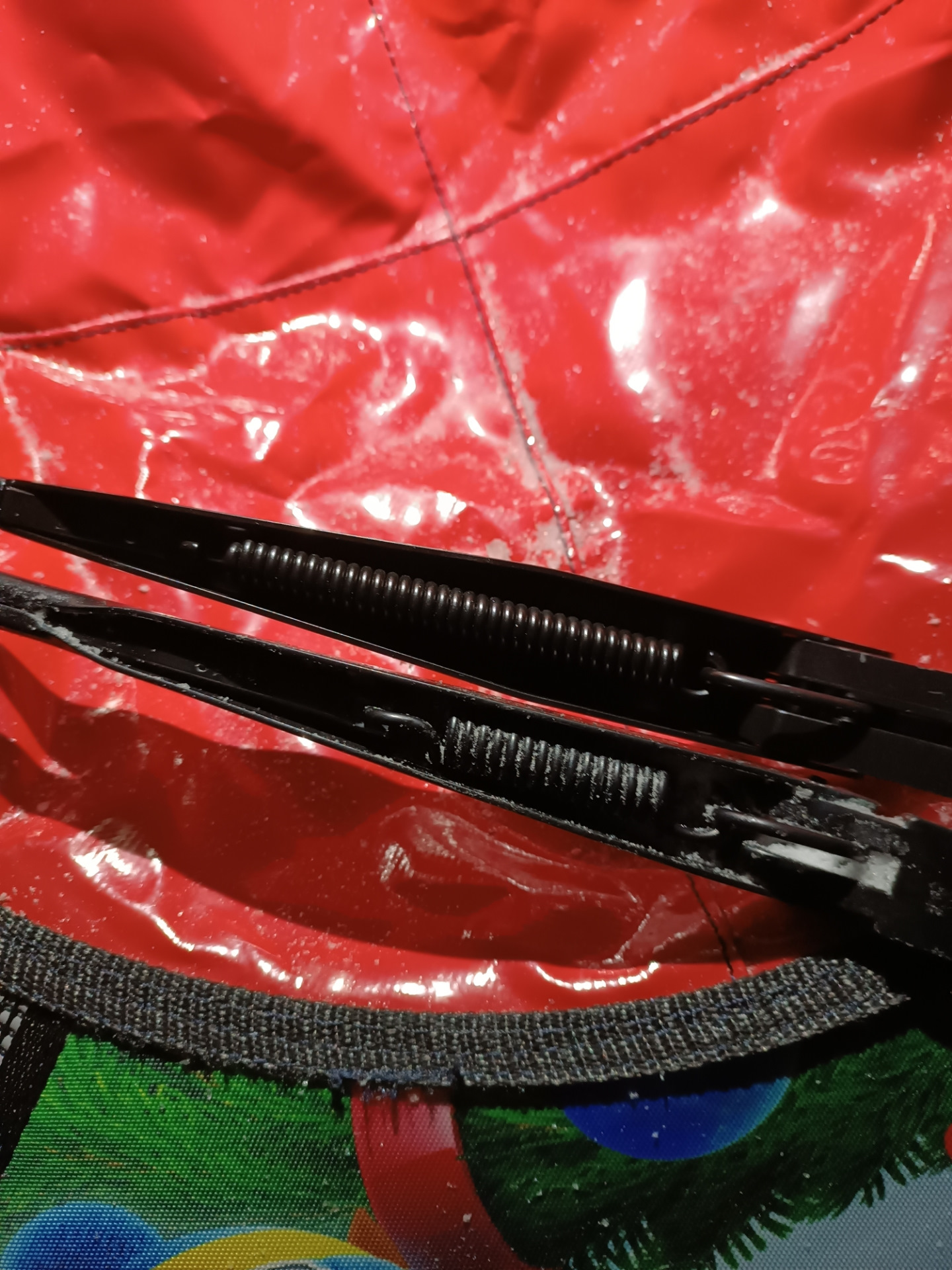

С приходом морозов дворники стали плохо прилегать к стеклу, середина дворника даже не касалась стекла. Заменил на рычаги с длинными пружинами. Сила прижима увеличилась раза в 2. Результатом доволен. Артикулы на фото. Производитель Автоприбор.
Запчасти на фото: 11175205066, 631157
Запчасти на фото: 11175205065, 631157

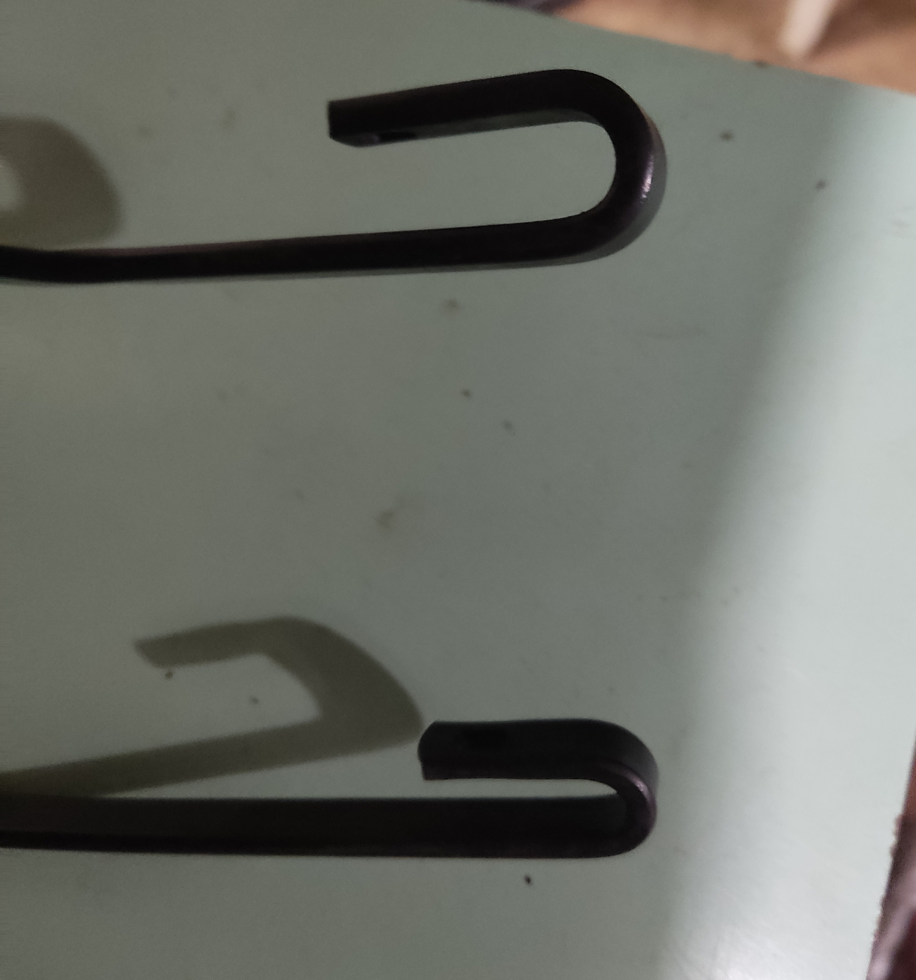

Вопрос: одинаковы ли геометрические размеры крючков стеклоочистителя 1117-5205065 и 1117-5205066?
В 2023 году купил такие в магазине — размеры оказались разные — это что ваше изобретение?
Ответ АВТОПРИБОРА
Добрый день!
Размеры крючков в рычагах стеклоочистителя 1117-5205065 и 1117-5205066 разные. 9х4 для 1117-5205065 и 8х3 для 1117-5205066 соответственно.
Изобретение это не наше, а АвтоВАЗа с 2003 года (начало выпуска автомобиля КАЛИНА), и производится нами до настоящего времени.
Также изобретение АВТОВАЗА — унифицировать размеры крючков на рычагах (
ориентировочно — с 2015 года.) Но нами такой рычаг со стороны водителя серийно не производится.
Тут можно посоветовать либо использовать соответствующий адаптер для щётки со стороны пассажира( если щётка куплена с набором адаптеров), либо искать нужный рычаг ( такой производит фирма МТТ (Турция), которая сейчас поставляет рычаги на конвейер АвтоВАЗа, может и в запчасти).

Я тоже купил поводки Автоприбор 1117-правый крючок меньшеи уже, и щётка болтается
Начнет теперь пилить стекло?
Это заводской вариант, пружина имеет больше витков, но они тоньше. Пилить стекло не должно.
Главное усилие, чем оно больше тем сильнее пилит.
