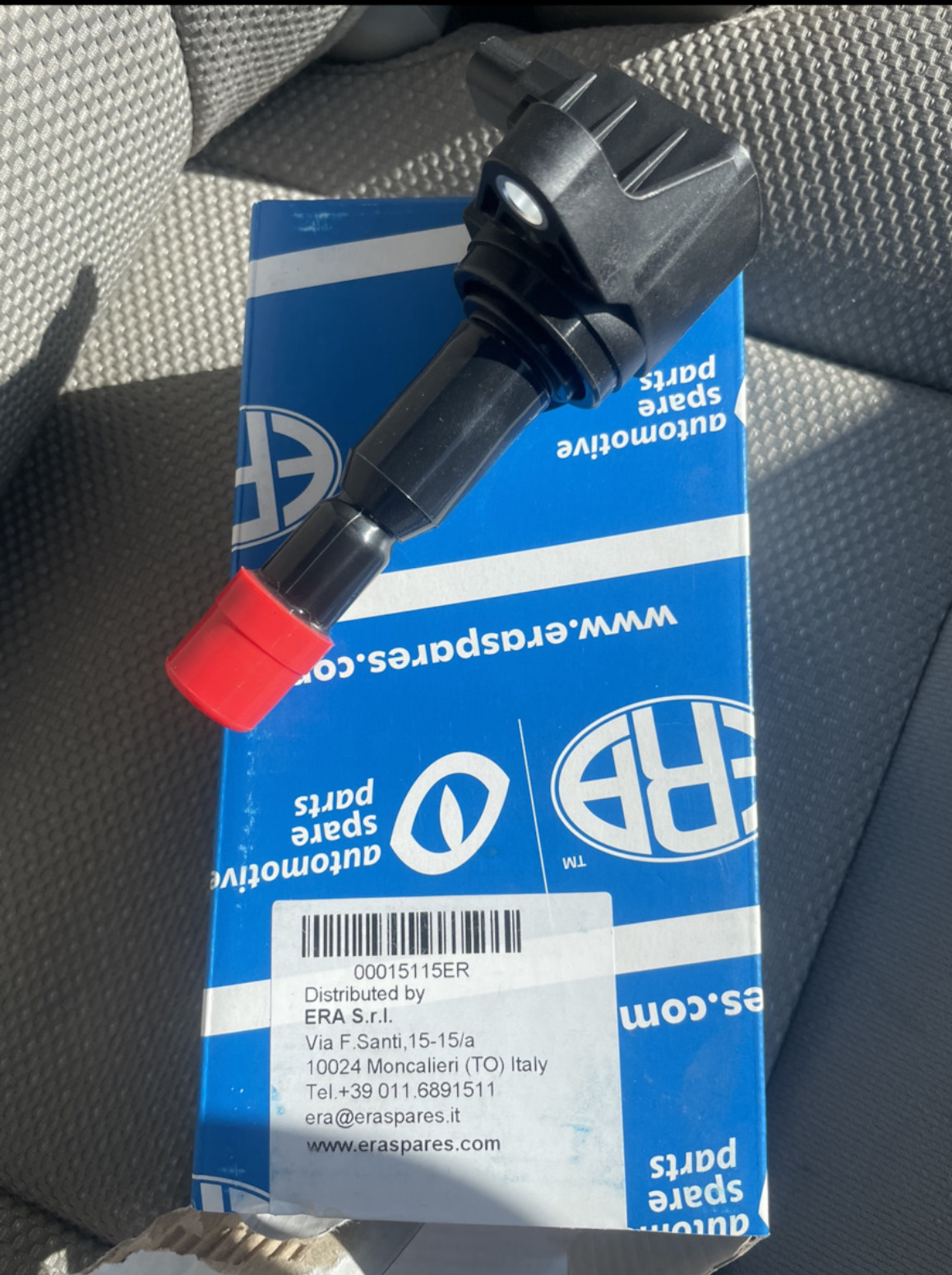

Думаю блин, 20.000 км назад ставил новые свечи и катушки!
Что же подвело ?)

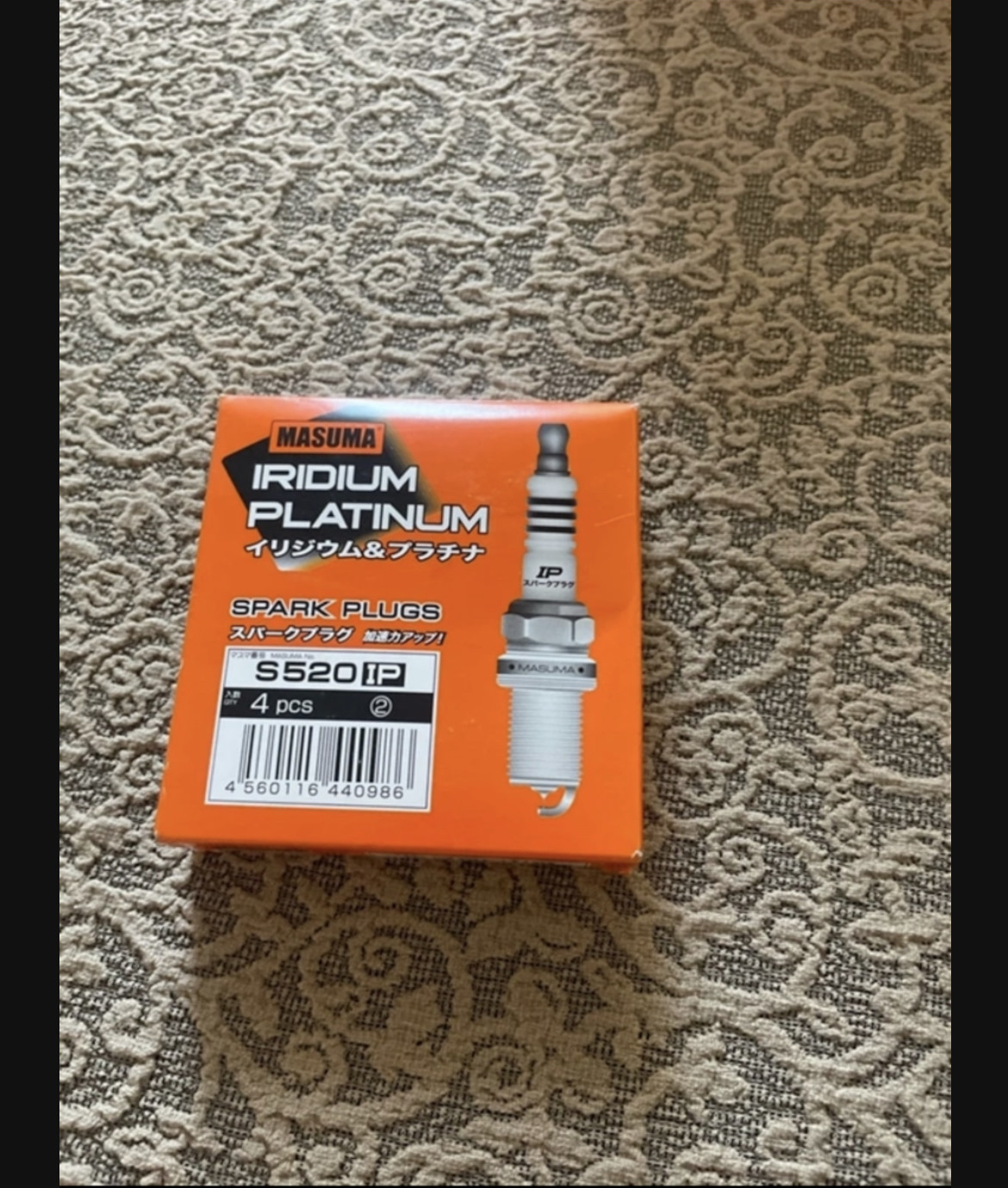

Сначала думал свечи, потому что фирма Masuma, все пишут полный отстой, но так как я купил новые катушки по 2750 фирмы ERA за штуку денег у меня осталось только на такие свечи(800р)
Ну начал выкручивать свечи
И чудеса
Они как новые !20.000 ки пробега
Ну понял что дело в катушках
Повытаскивал по очереди на заведенном двигателе и самая маленькая просадка была на первой катушке, у меня оставалась старая катушка хитачи, поменял и все наладилось

Катушки ERA-отстой цена 2750(20.000км)
Свечи masuma ирридтевые-отлично !800р(20.000км)

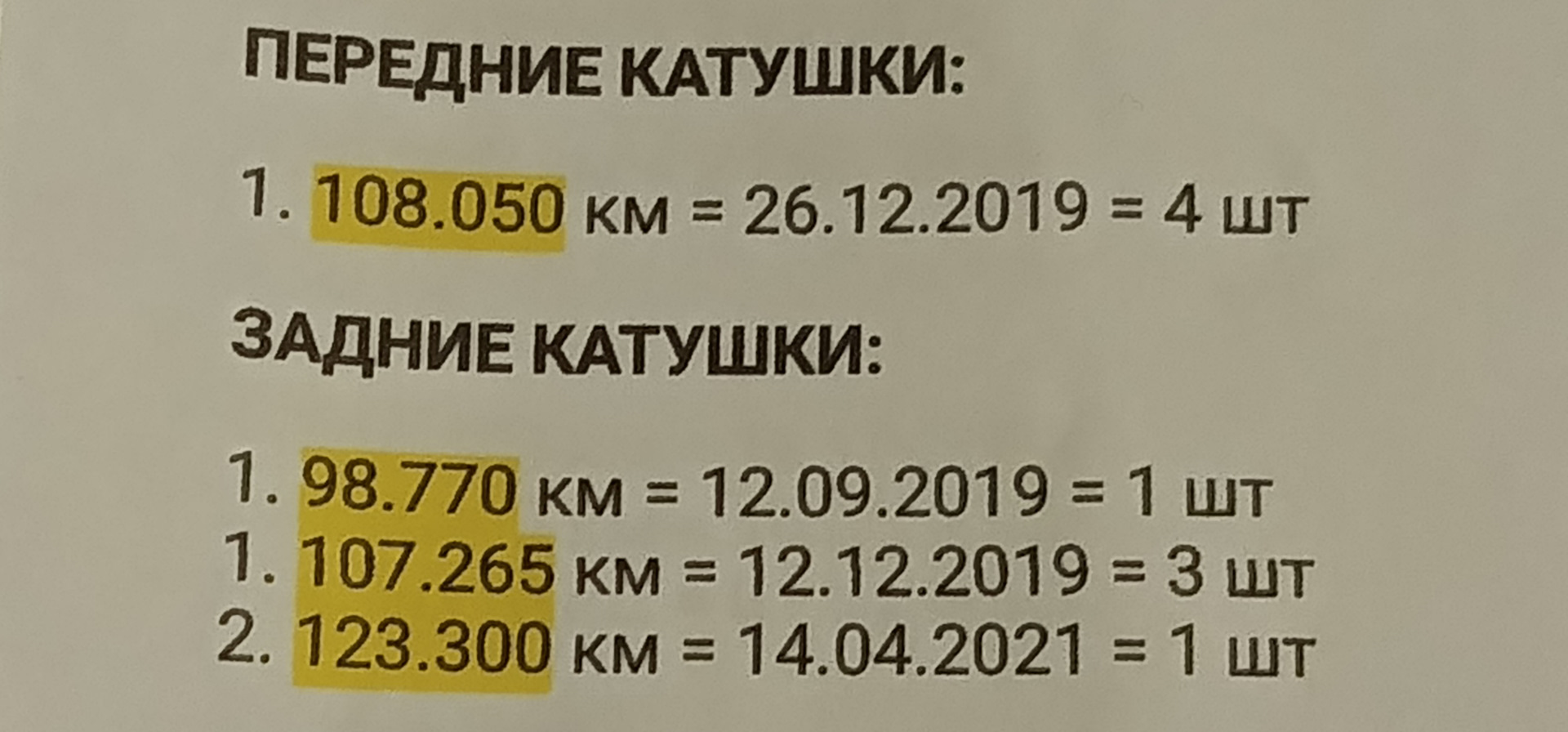

Катушки Era отличные, сейчас у меня пробег 191290 км, продолжают дальше трудиться, все цифры и даты на фото
Ну тогда мне не повезло
Подделка может
