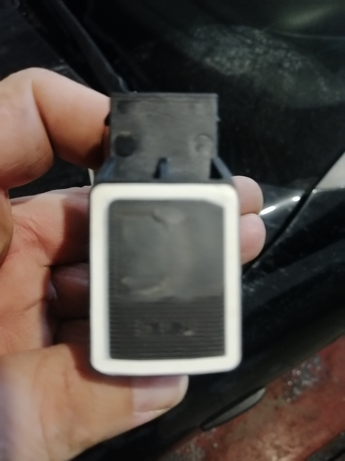

Началась очередная жёсткая эксплуатация. 4 месяца, 30тыс км пробег и опять какие то косяки повылазили: шестерня ручника покинула чат, там же водительский стеклоподъёмник, отрыгнула новая туманка и тут на тебе, блох EHC. Так как авто задрало на мах высоту, передвигаться было не то что не комфортно, а писец как невозможно. Сделал комп диагностику — левый датчик регулировки дорожной просвета. В РБ вариантов на сегодня только один — SVAG, т.к. Вариантов нет, а ехать надо беру. Цена 80$, орига под заказ 200$, Китай от 30$. Китай Патрик я ставил вперёд 2 раза, срок службы год, переднему кстати опять Жора.

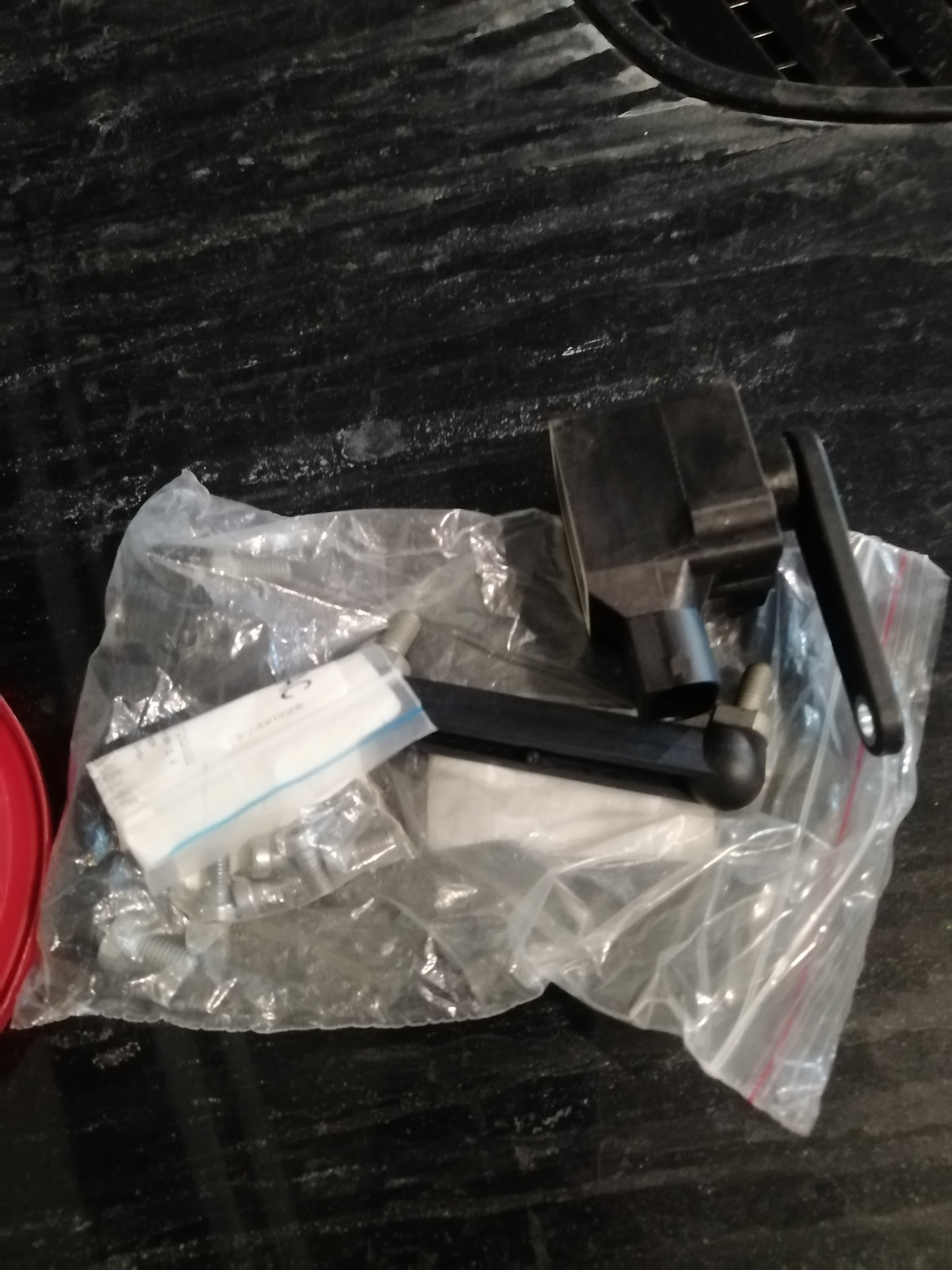

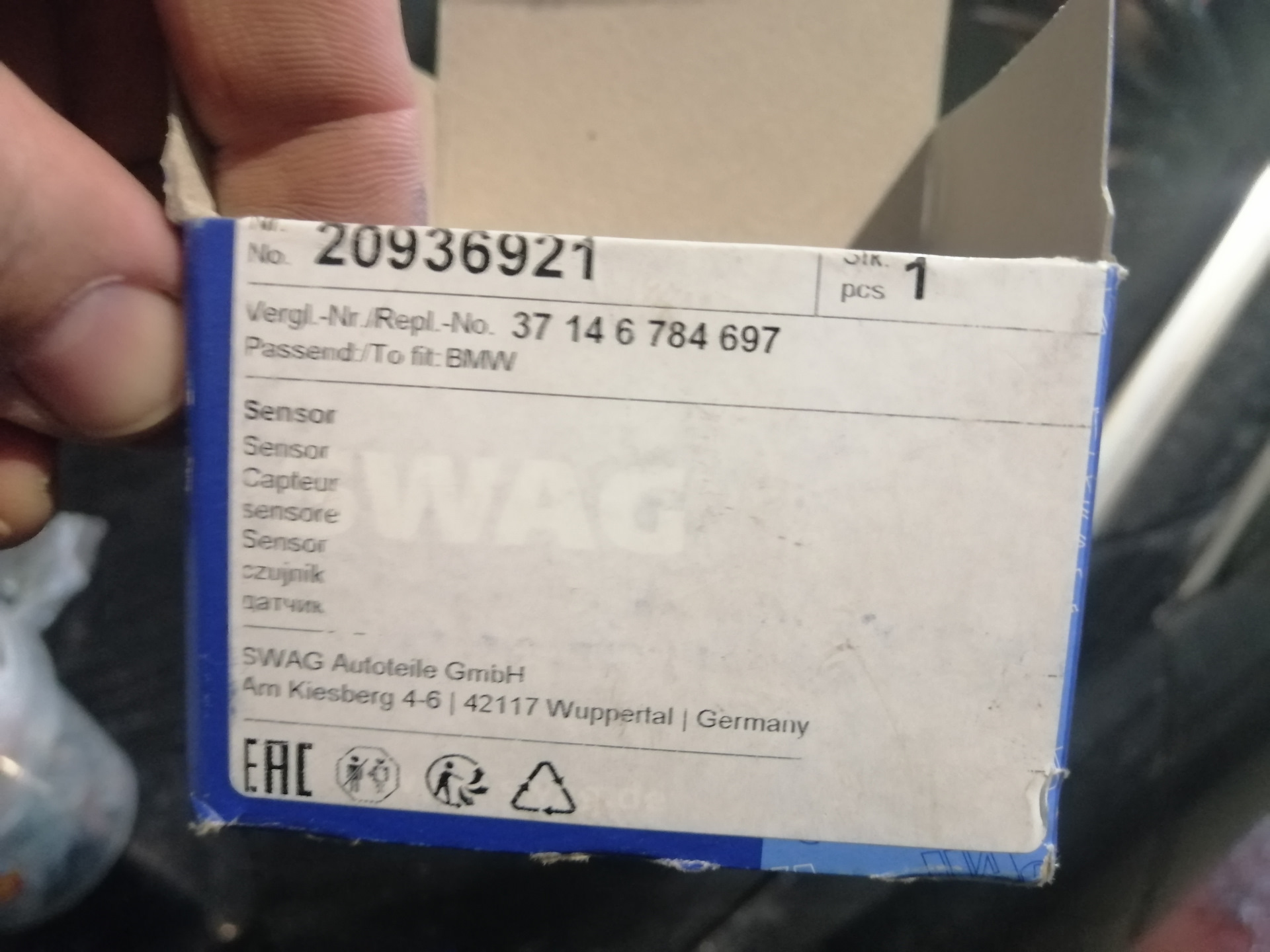

Вот что имеем: тяга и болтики купленные 5 лет назад и датчик SVAG, он же оригинал. Да, теперь в коробке от свага лежит орига, кому надо смело заказывайте, раньше про Фэби говорили, но теперь вот так.
Замена проста: снял, поставил, поехал, больше ничего делать не надо.
Я опять в строю😊
че за бред ? феби и сваг это упаковщики и всегда у них можно найти оригу пиленую — просто нужно чаще покупать запчасти чтобы знать как это работает…

Тебе показать запчасти на которых написано фэби или они когда в коробку упаковывают своё клеймо ставят?
тебе еще далеко до понимания как работают эти конторы…
вот натяжитель межвальный изготовитель феби с лазерной гравировкой FEBI —
там же сравнение с оригой BMW — разница огромная — то что делает феби и сваг под своим брендом это мусор…

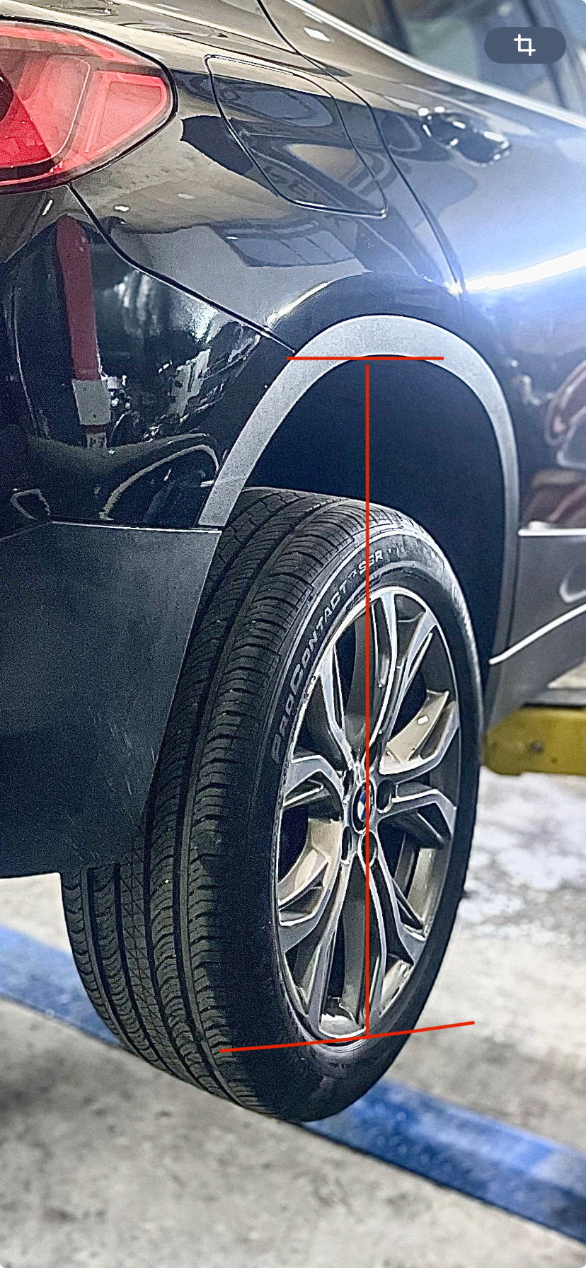

Ну смысла нет может а датчик другой и что он показывает хз, пневмо оперяется на показания датчиков
Немножко не так, датчик регулирует высоту дорожного просвета, а она осталось по заводу одинаковой как справа так и слева, поэтому колибровку и не делал.
А сделать её 5 минут и комп, только ровное место найти.
Датчик и есть измерительный орган, тем более ты взял не оригинал и что он показывает при том же положении подвески неизвестно
)) Вы в курсе как это работает и как выставляется? Если такое пишите, то скорее всего нет: эти датчики не меряют (меряют рулеткой), а регулируют 👆
И по показаниям выставляют стойки на высоту в сантиметрах от центра диска до нижней кромки заднего крыла)), которое априори должно быть одинаковым что слева, что справа.
Ну так зайди в инпу и посмотри актуальные показания, ему надо задать нулевую точку согласно высоте в зависимости от диаметра диска, там она указана, которую можно измерить и понять правильно ли они показывают нулевую точку )
Капец, зачем? Слева и справа высота одинаковая))
Так а ты знаешь какая она должна быть? Есть точное значение высоты в зависимости от дисков, кузова и подвески
Знаю. При регулировка развала всегда меряют и она в заводе, а развал делаю 2 раза в год.
Напиши какая высота и размер дисков
Когда буду у авто, спецом померяю и тебе напишу, ок? С какой точки диска?
Как обычно, от нижней кромки диска через центр значка и до арки ), с двух сторон, отклонение не более 5 мм)
Немножко поправки ! Не от центра диска, а от нижней кромки диска до кромки крыла по центру дика.
