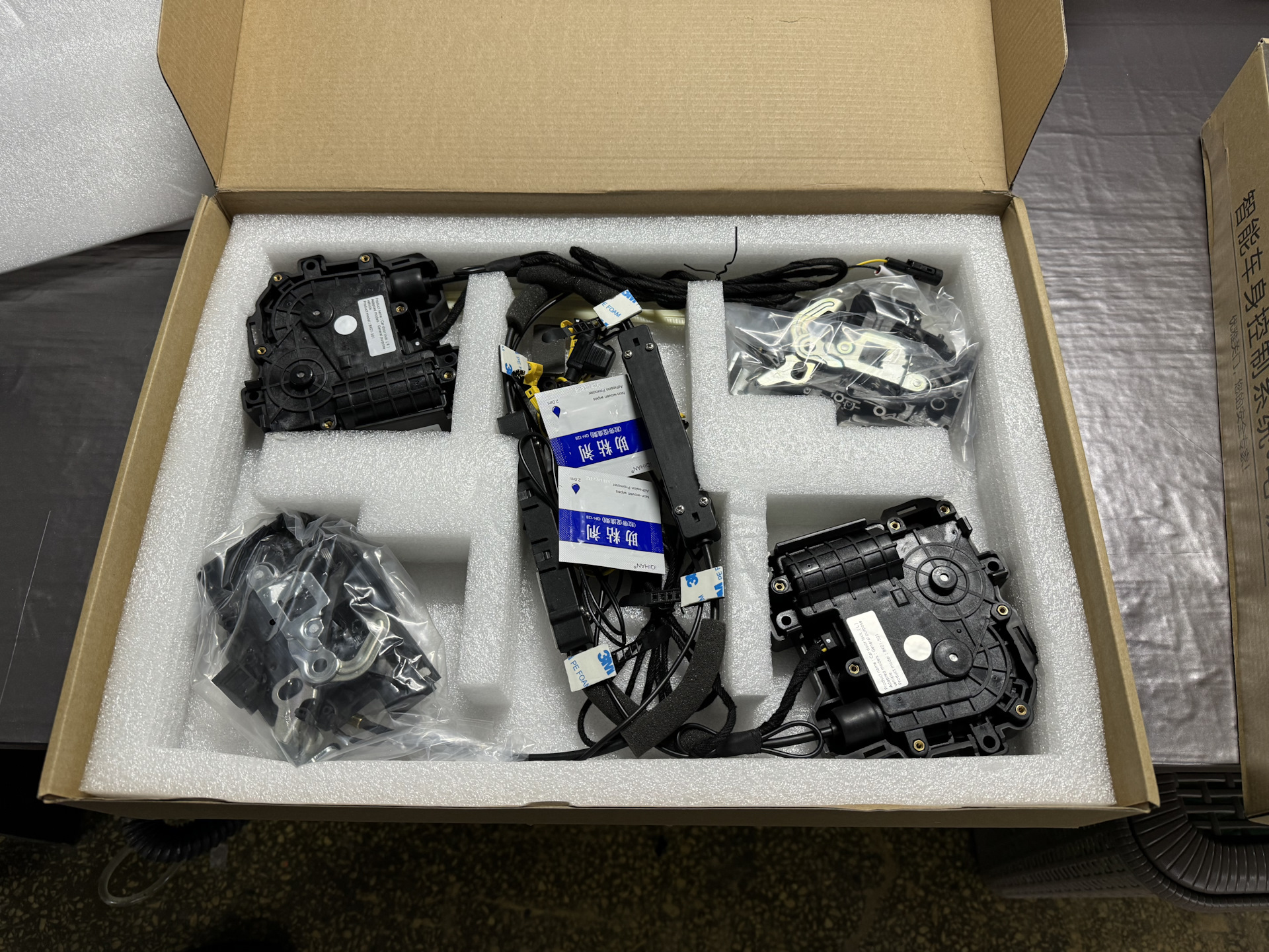

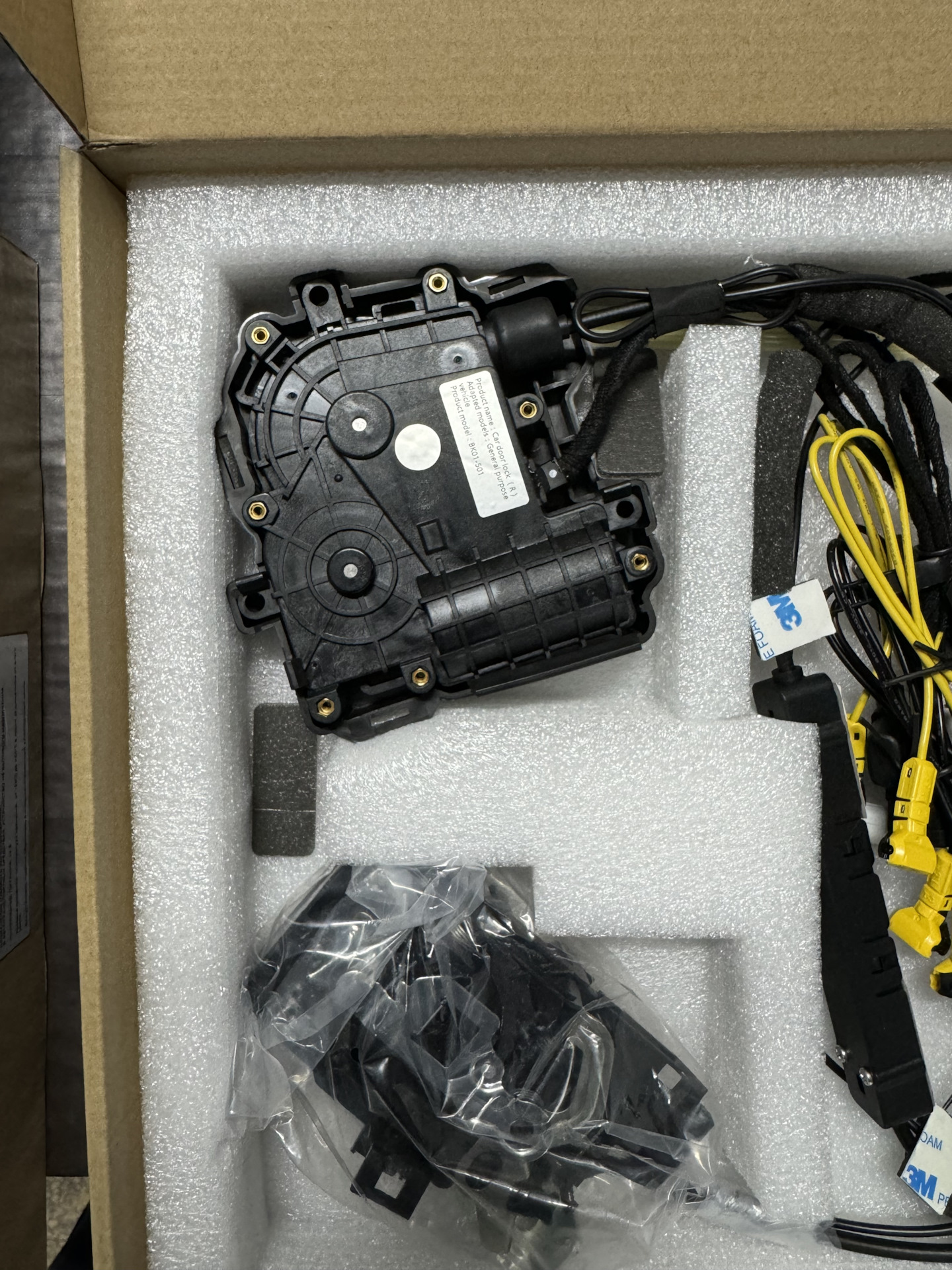

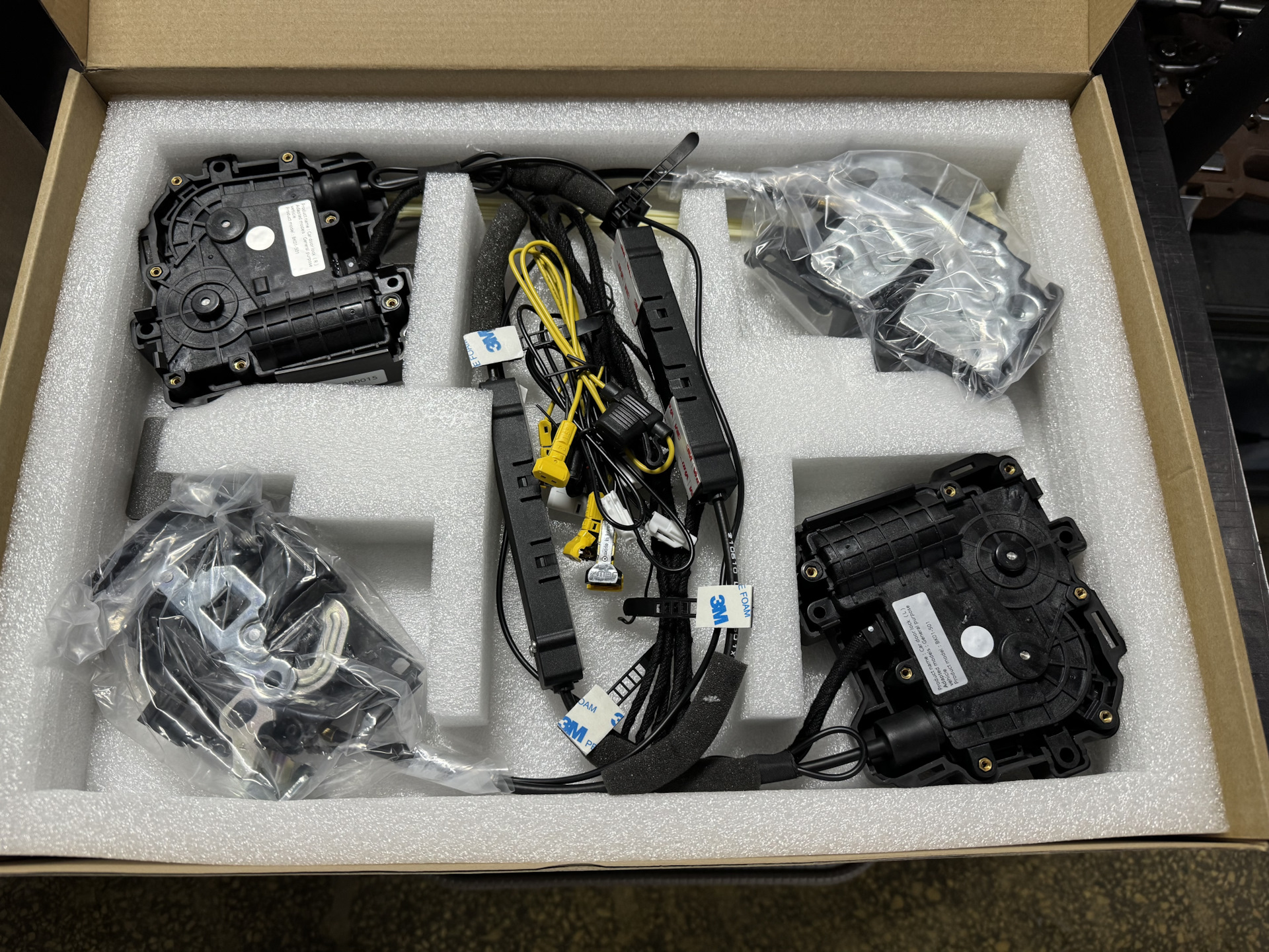

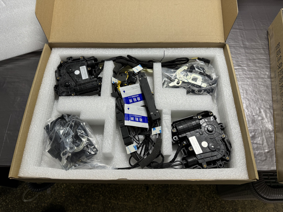

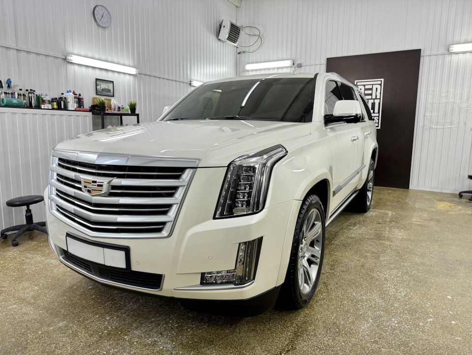

Несмотря на многое, что имеется в Эскалейде в комплектации Platinum, он обделен доводчиками дверей.
Заводского решения не существует, поэтому, поискав в интернете возможные варианты, выбор пал на компанию SmartGear.
Компания позиционирует себя как российский производитель доводчиков дверей и импортер электрических порогов.
Производитель предоставляет гарантию на доводчики 1 год и уверяет, что количество рабочих циклов составляет 100 000 раз.
Ссылка на доводчик.
Комплект из 4-х доводчиков обошёлся в 65 000 руб.
Установка доводчиков заняла 1 день и 15 000 руб.
Заодно, тщательно помыли машину с глиной. Очистили следы битума и металлических вкраплений. Проверили состоянию защитной полиуретановой пленки. Всё отлично.
После установки получил то, что хотел. Доводчики работают, замечаний нет. Теперь нет необходимости хлопать дверьми. Приятная мелочь. Время покажет, как себя проявят данные доводчики.

Да, у нас выбор в стране не большой и на Эскалайда и на Мерс GLE брали, всё болт в болт это радует, единственно после установки что там что там ручка с салона открытия двери как бы ощущение с щелчком открывать стали да
Ставили товарищу тоже, полгода полет норм но переодически начали то не закрывать то не открывать дверь ( вынесли мозг установщикам- они ещё кому то) в итоге типо раз в полгода надо обслужить- разобрали обшивку, смазали вроде норм — походу при установке нужно прям доп залить смазки везде где можно

С китайской наклейкой))) Работают они хорошо и у разных продавцов отличаются, лишь, степенью «допила» под наши автомобили. Могли недожимать, гудеть и периодически не срабатывать, но эти моменты давно решены.
