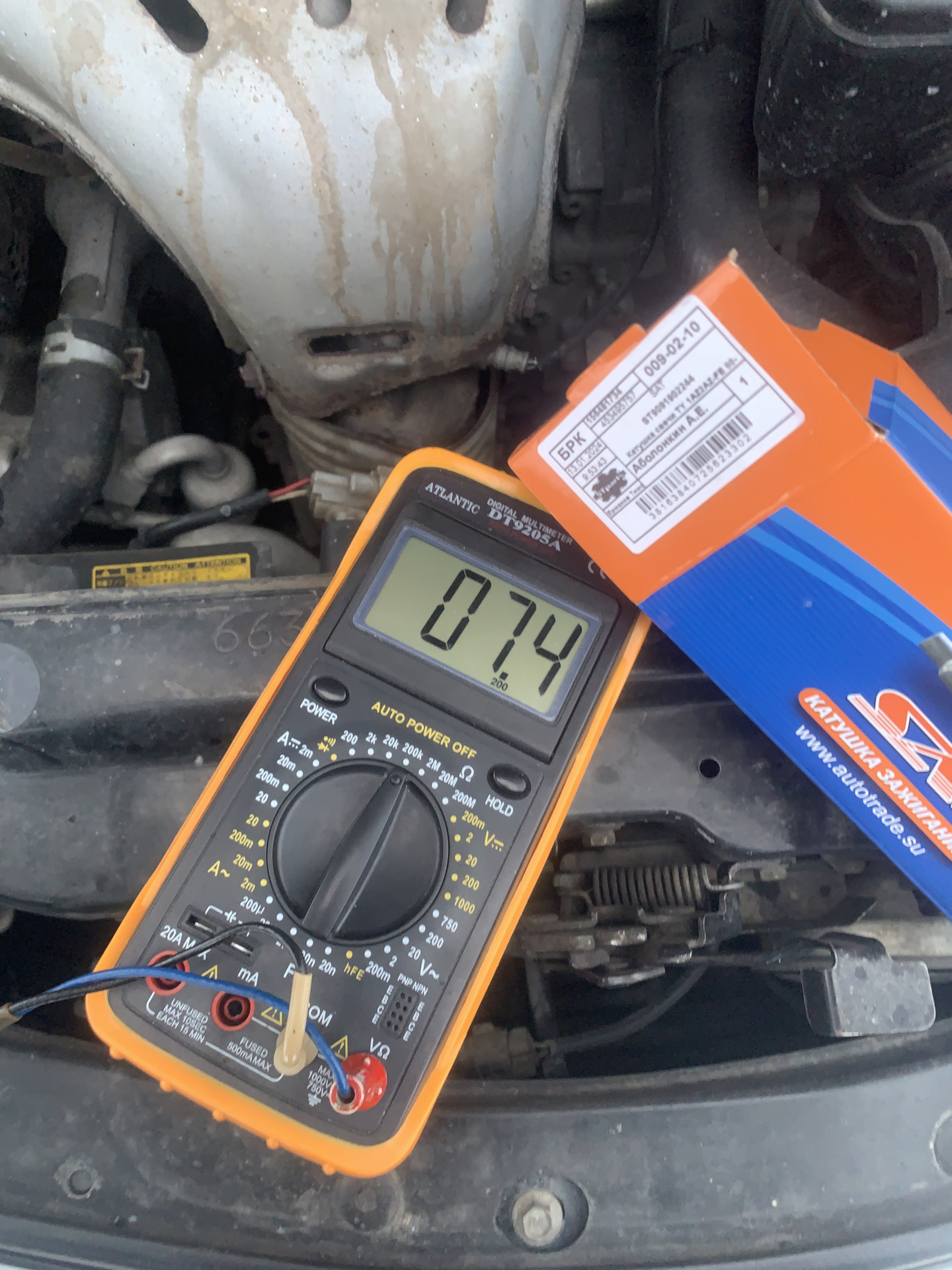

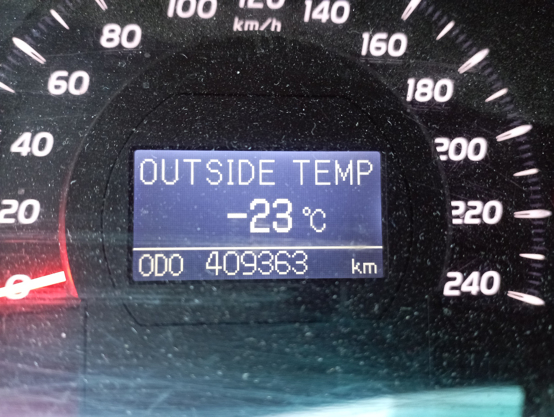

Все началось с того, что в — 23 мотор категорически отказывался запускаться с автозапуска. С ключа запускался, но крутил секунд 5-6, а после запускался 1100 оборотов и постепенно они росли и чувствовался запах бензина.
До этого была история, что навернулась одна катушка, произошло это месяца 2 назад и вместо оригинала я купил SAT, как подмену. После того как поставил, она работала без нареканий и разницы я не заметил, поэтому ее оставил.

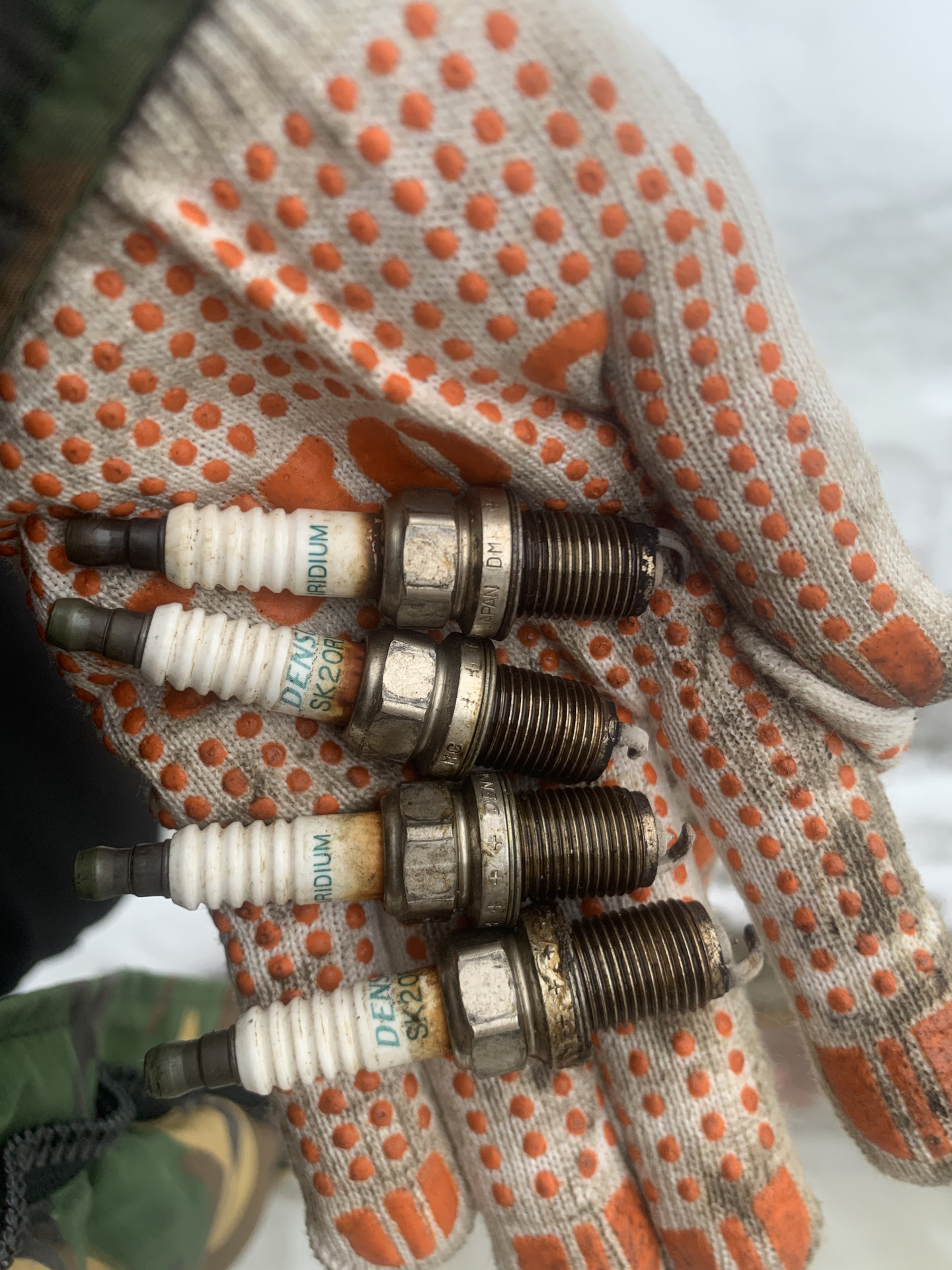

Сейчас же учитывая характер и симптомы, понятно, что капать нужно именно в сторону зажигания, решил на всякий случай заказать 2ю катушку и кинуть дома, ну и естественно новый комплект свечей.

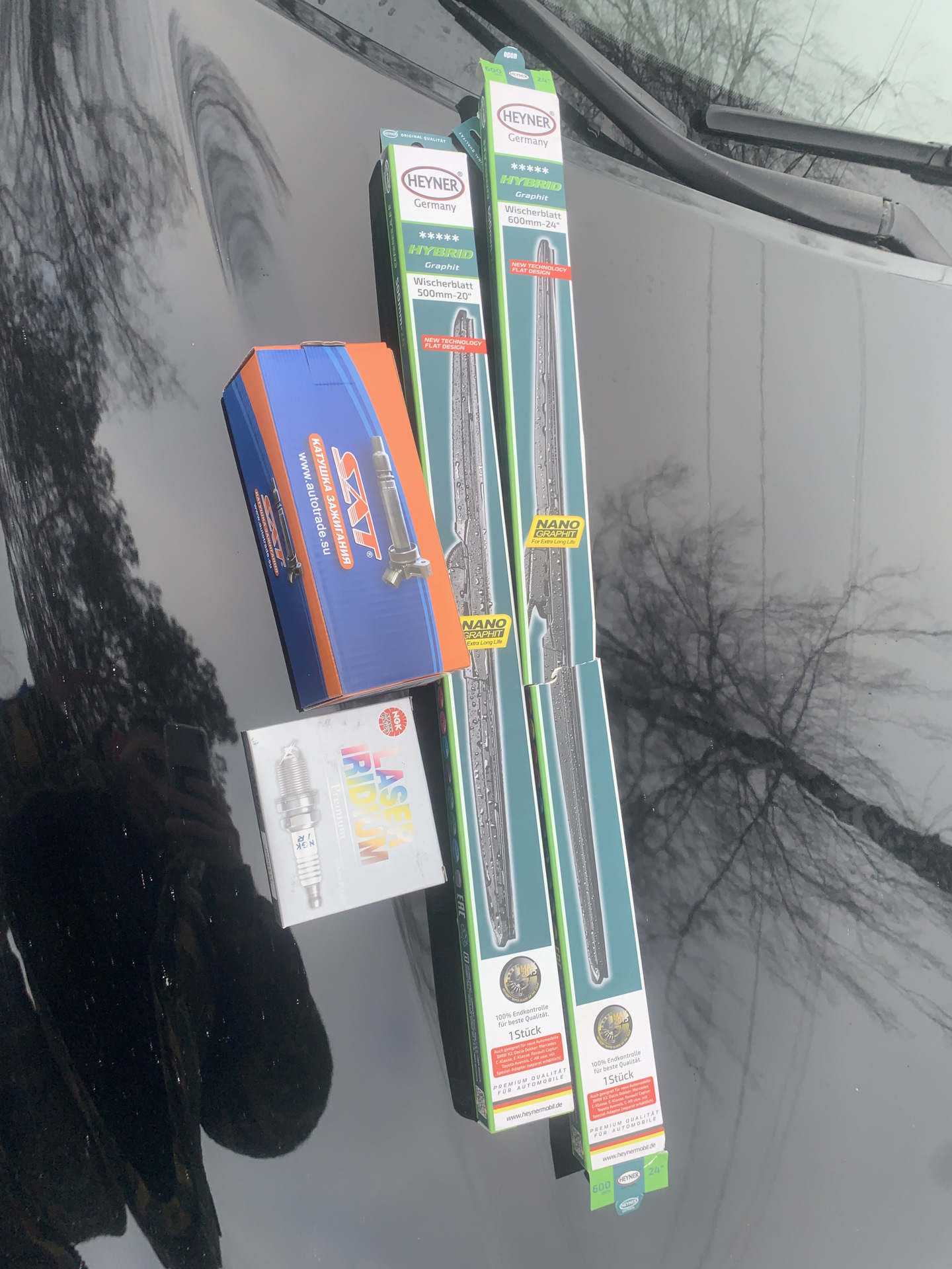

Катушка SAT арт. ST9091902244 — 1484руб.
Свечи NGK art. IFR6T11 (4589) — 4980руб.

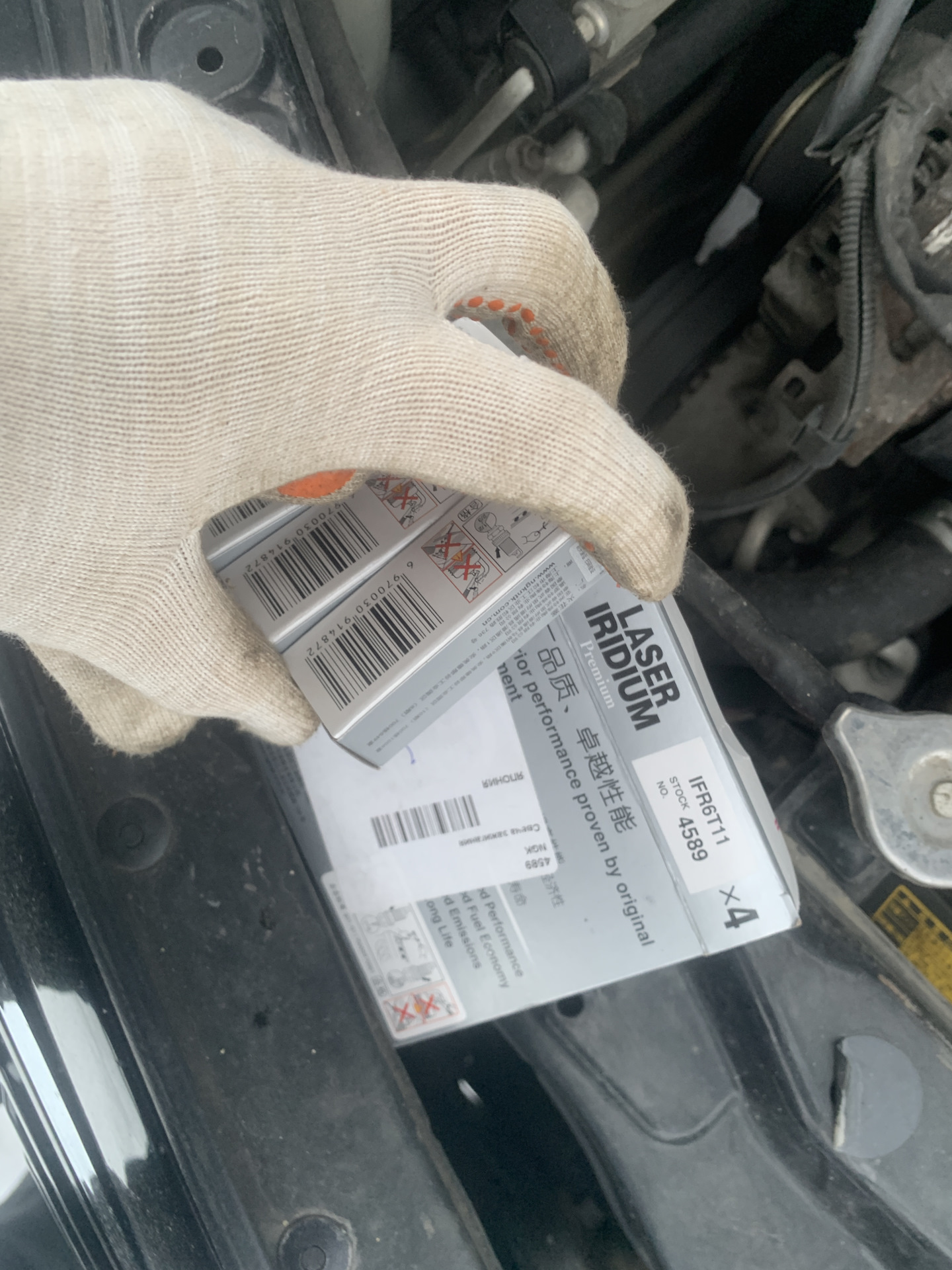

Пока менял заметил, что пластик на разъемах стал сыпаться — у меня был комплект купленный на али пару лет назад, заменил на новые. После замены свечей поведение мотора сильно не изменилось. Морозов в регионе пока таких не наблюдалось больше, поэтому чтоб узнать, прийдется ждать.

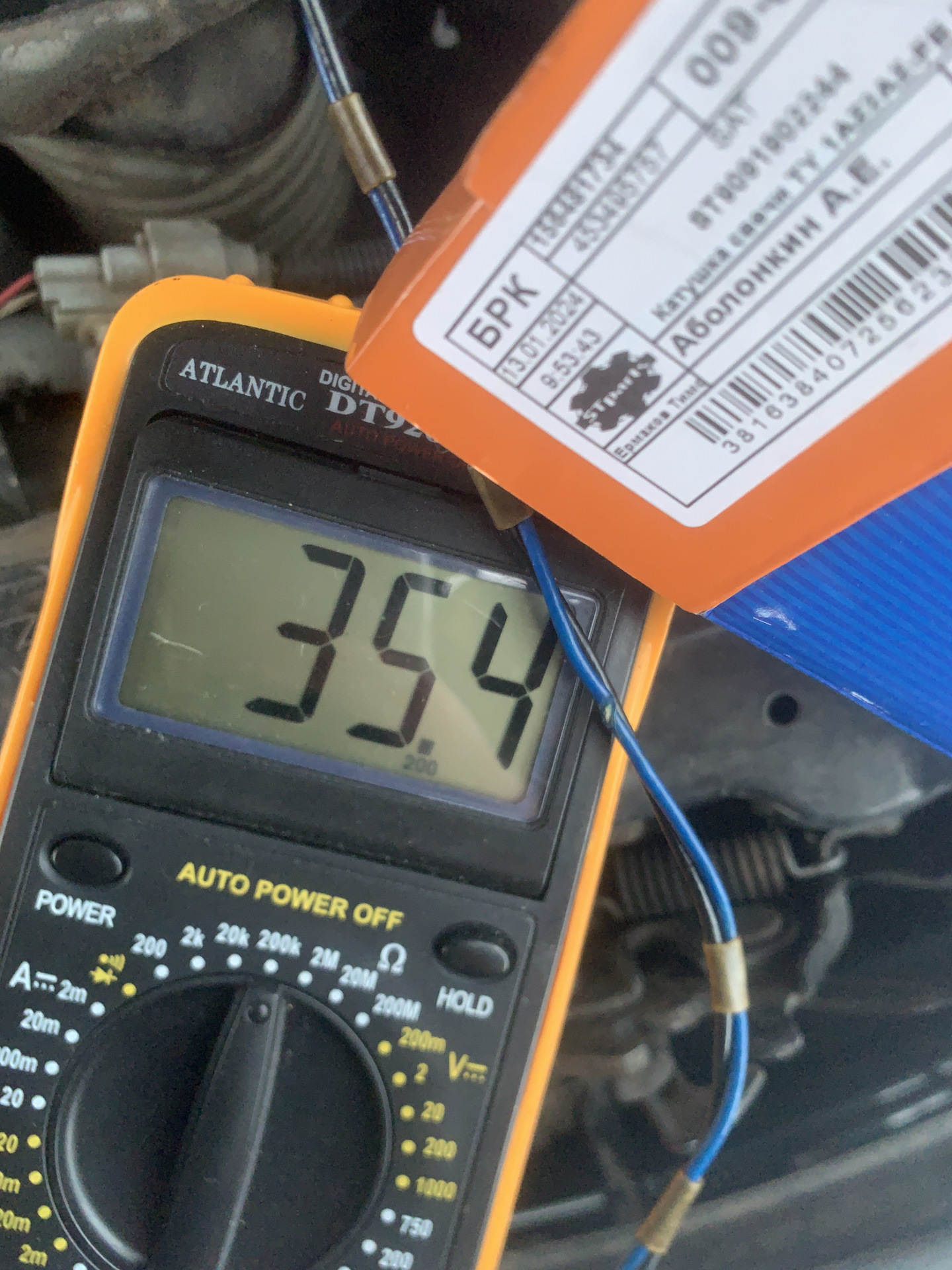

Еще один интересный факт для себя заметил, обмотка катушек на катушках оригинальных показания 35,2-35,7Ом а вот на SAT — что установленной 2 месяца назад, что на приобретенной новой составили 07,3-07,4Ом может проблема кроется в катушках? Теперь жду морозов и заказываю оригинальную катушку.
Ну и в завершение всей этой истории готовлюсь к замене тростка багажника и тросика лючка бензобака. Оторвался трос багажника, а второй решил за компанию, не очень хочется стоять на заправке и ковырять люк.
Установил новые дворники Heyner артикулы с размерами приложу в фото, по качеству в разы лучше DENSO и Bosch.
К примеру мне хватает их на 1,5 года и пробега 40тыс. км.

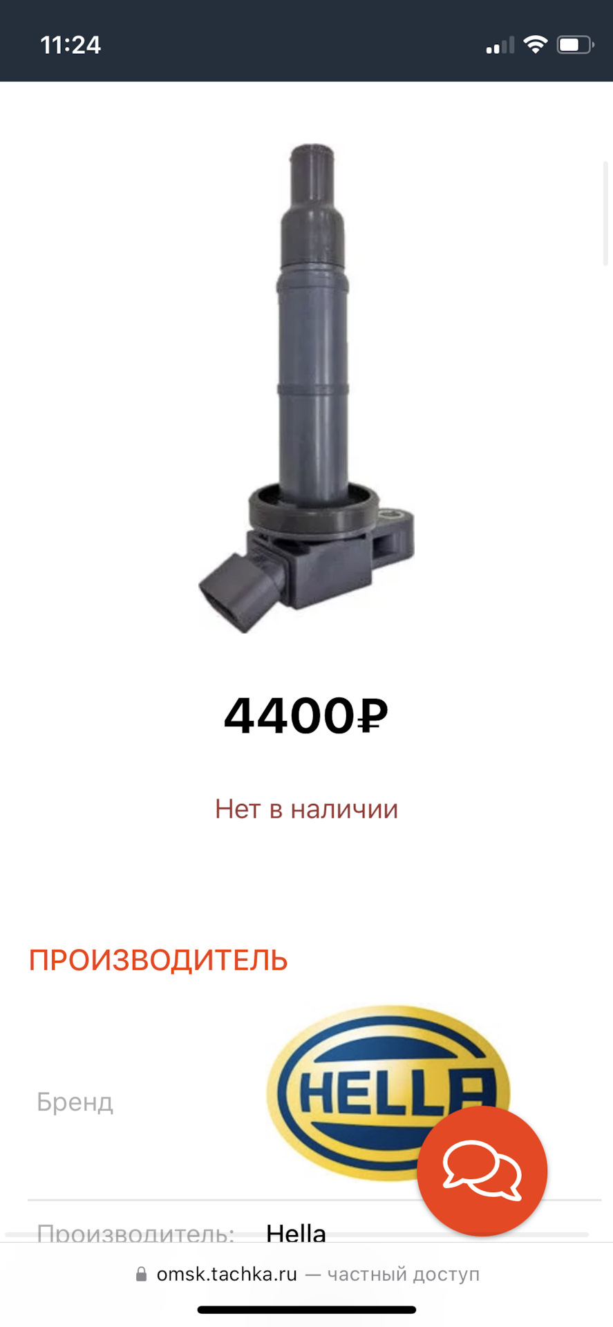

Ну катушки сат — это слишком уже 😁
Hella ставил
