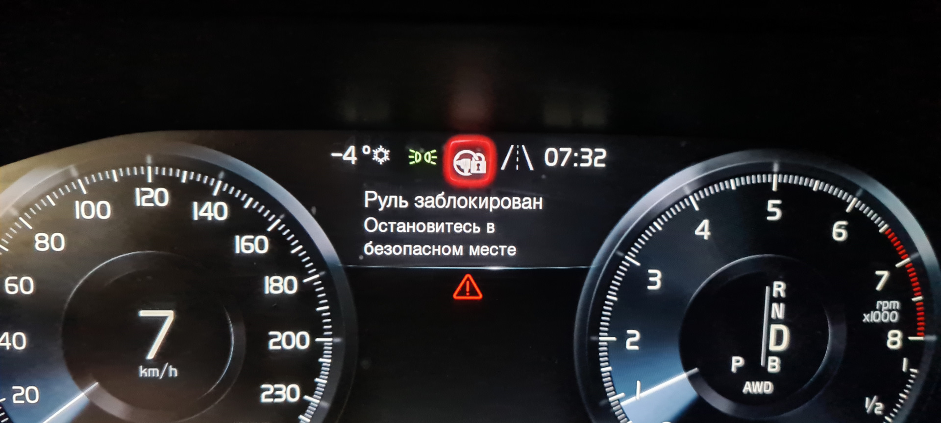

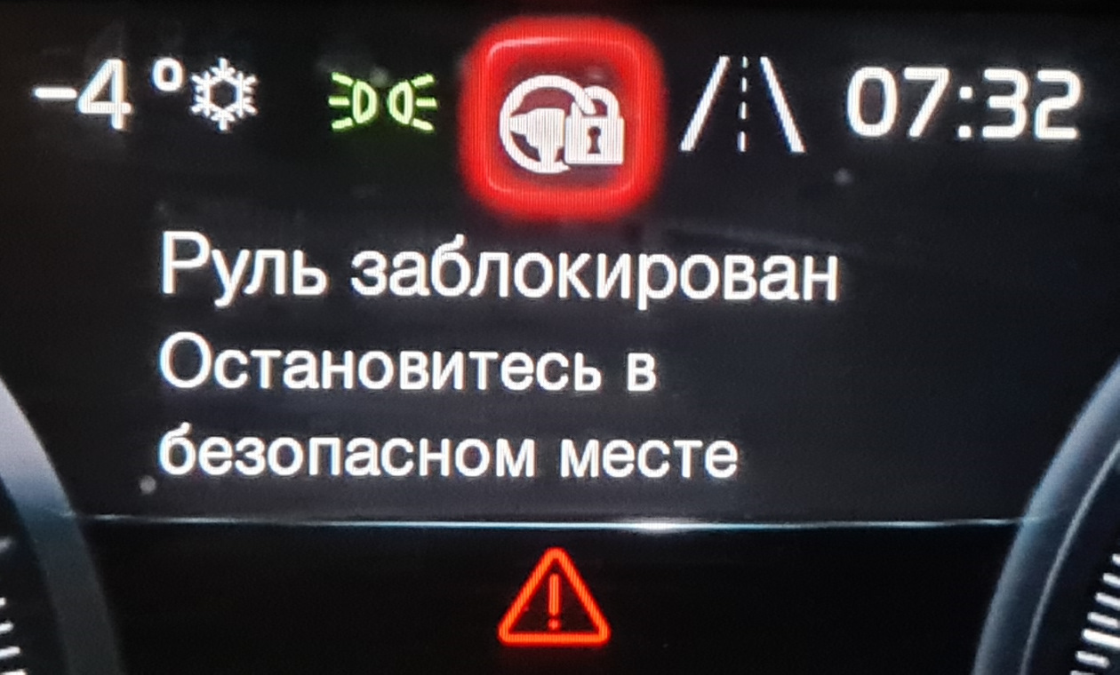

Как обычно завёл машину, вышел из машине и начел очищать машину от снега. Сажусь в машину трогаюсь и тут выскакивает сообщения с красным квадратиком
" Руль заблокирован Остановитесь в безопасном месте "
Я остановился и заглушил двигатель. Подумал, что какой-то глюк поймала. Начел заводить и тут тишина. И выскакивает сообщения " Блок. рулев. управл. Поверните рулевое колесо ". Плюс отсутствует индикатор переключения скоростей.

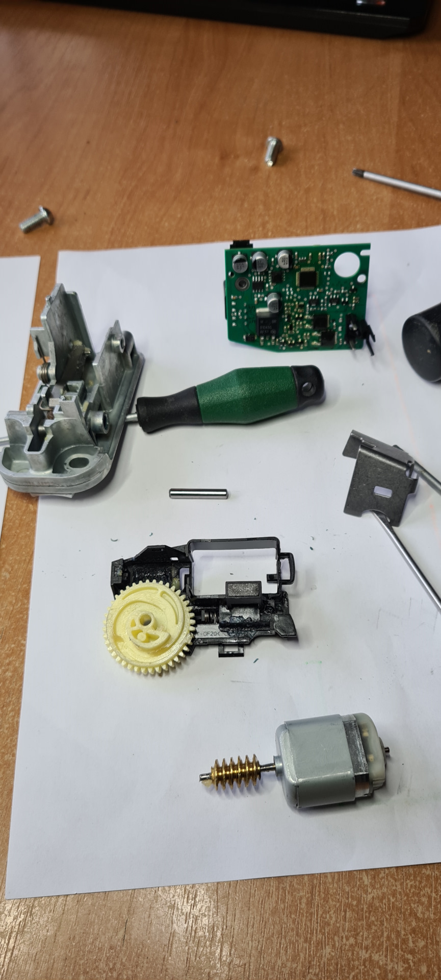

Принёс домой и разобрал чтоб увидеть какой нужно заказать моторчик. Так он стал выглядеть после ударов молотка. Номер SCL 31476490
Вот так выглядит внутри.
Вот тот самый моторчик с кодом FC 280SF 20150
Заказал это моторчик на Али 18€.
Задумка такая, установить новый моторчик, программно включить SCL и проверять действия блокиратора.
Если будет чётка работать то будет понятно в чём проблема этих блоках.
Пришёл моторчик с Китая. Он не подходит, червячный механизм шире шаг. Проверил оригинальный моторчик который стоит в модуле SCL, он работает прекрасно, подключен на прямую к лабораторному блоку.

Думается так. Если дело в блокираторе замка, то сточить нахрен зубец блокиратора точилом. Если проблема в моторчике, то тут есть сомнения: постукивания по замку устраняют не заедание моторчика, а устраняют, скорее всего, трещину в пайке контактов (разрыв какой-то цепи в плате побуждает моторчик сработать и заблокировать руль). Моторчик не может сам по себе провернуться в ту или иную сторону, кроме того, у него нет позиционеров состояния, значит за его работу полностью отвечает плата! Это подтверждается тем, что неисправность возникает хаотически, без видимых причин (от времени или от вибрации трещина в пайке увеличивается, цепь разрывается и моторчик отрабатывает блокировку (думаю даже если из самка тупо выпаять моторчик и снять металлический подпружиненный фиксатор руля всё будет работать штатно). Как вариант обезопасить себя от блокировки руля (как пишут с этой ошибкой машина дальше едет, главное руль крутится) снять замок, разобрать его и вытащить из него металлический фиксатор. Не глуша машину ехать дальше возможно абсолютно спокойно.

К слову: эти моторчик легко разбираются, промываются от срани внутри. Я разбирал, мыл, смазывать Silicot и собирал обратно. Проблема уходила. Но это было на Р3 с замками дверей.
Промывать и смазывать вариант только на определенное время, проверено. Проще в итоге сразу новые устанавливать, а то "дороже" разобрать и собрать дверь
Разобрал, промыл, смазал.
Навсегда.

Моторчик 1 в 1 из замков дверей Р3
Мне показалось, оказалось не показалось. Ну этих моторчиков в сервисах полно — народ затарился для дверей на Р3.
Последим в моторчике ли проблема
DeRuyter
Это точно, на второй фотографии с разборки, сразу понял, что этот гаденышь и в этой платформе поднасрал.
