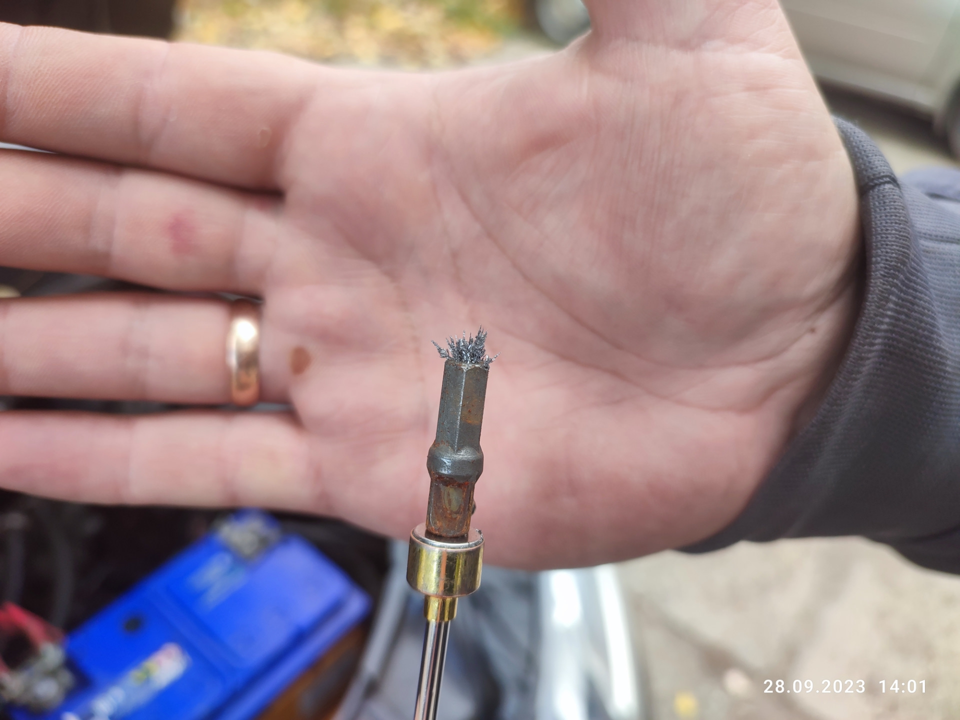

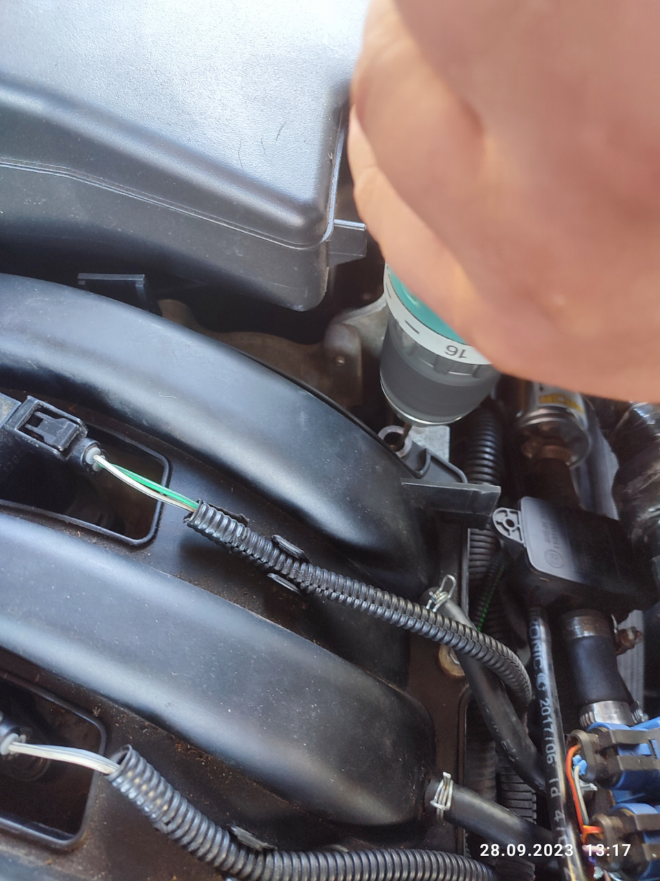

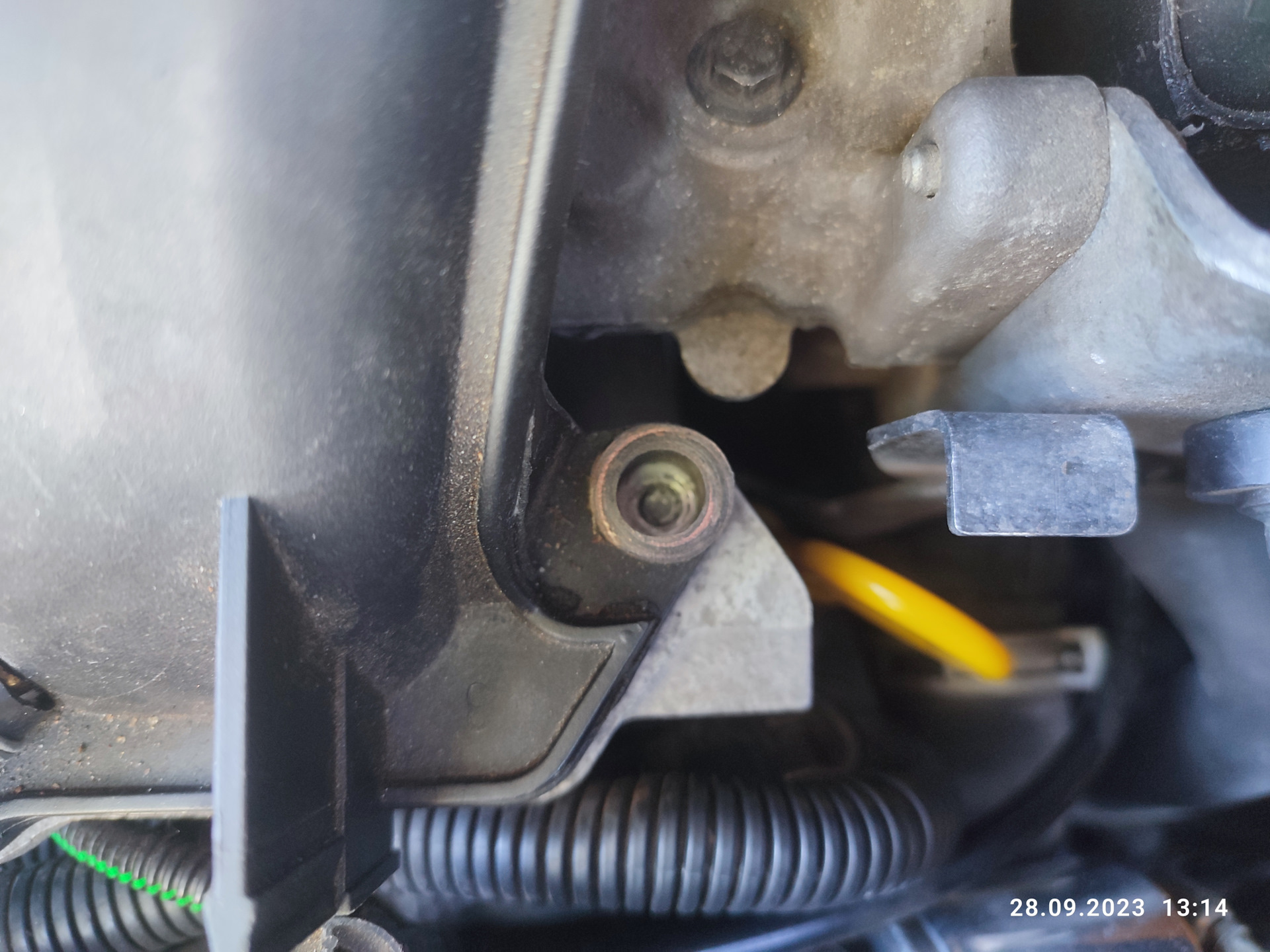

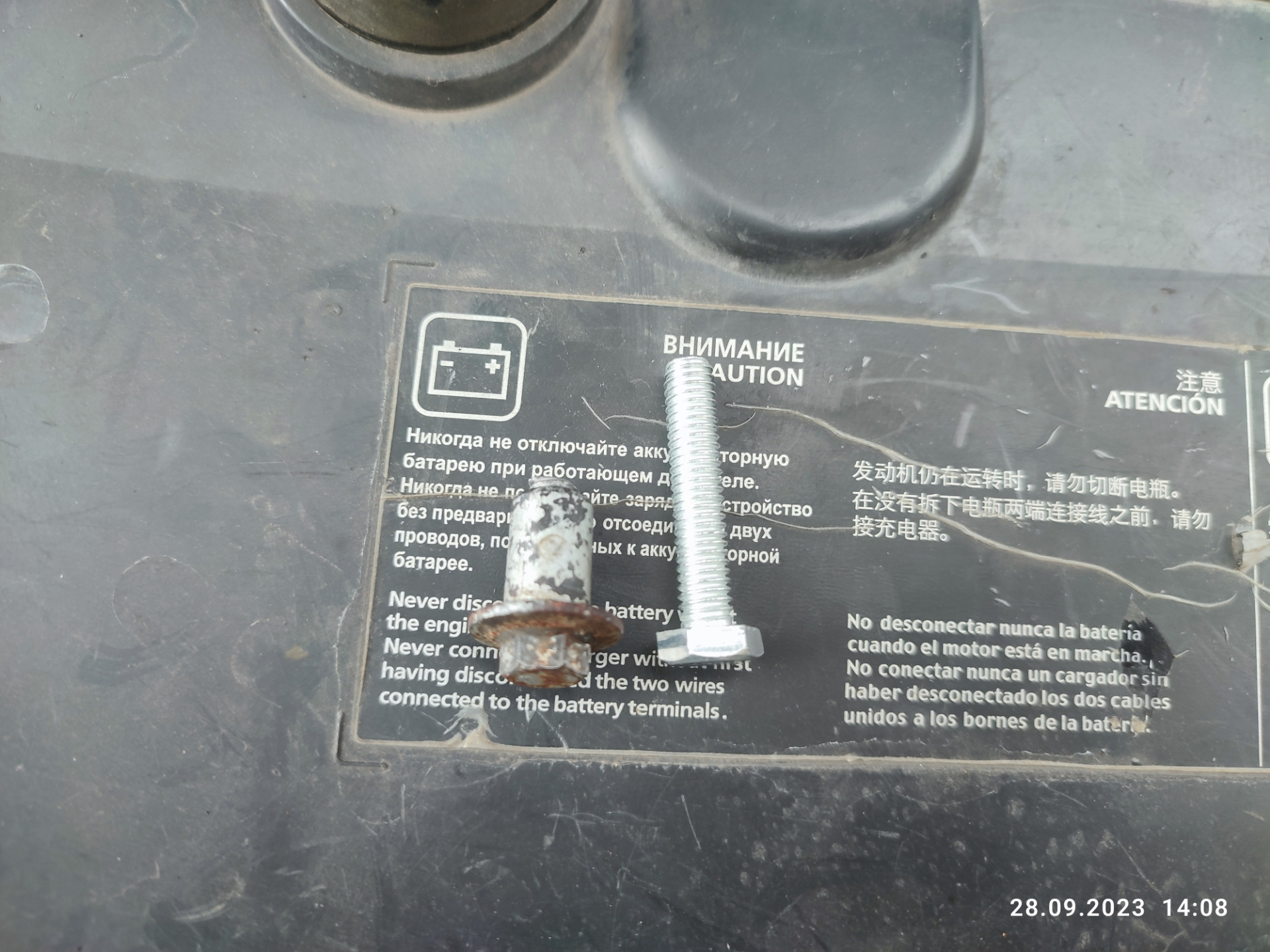

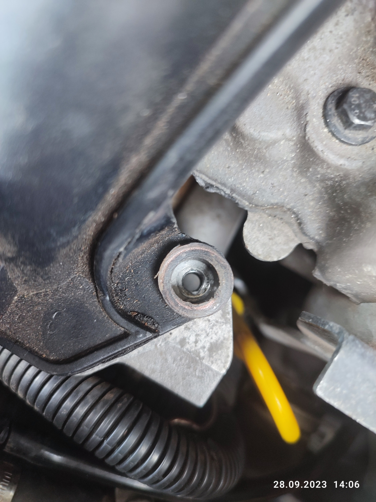

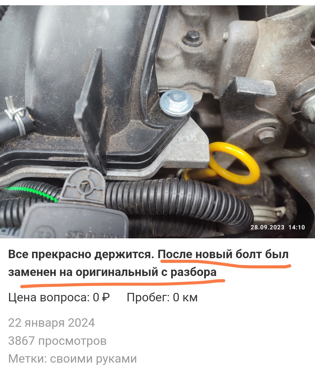

Всем привет🖐️🖐️🖐️, ещё летом когда я менял впускной ресивер и его прокладка…случайно обломили один болт, впускного коллектора…
Вот он красавец…😅 Точнее его остатки

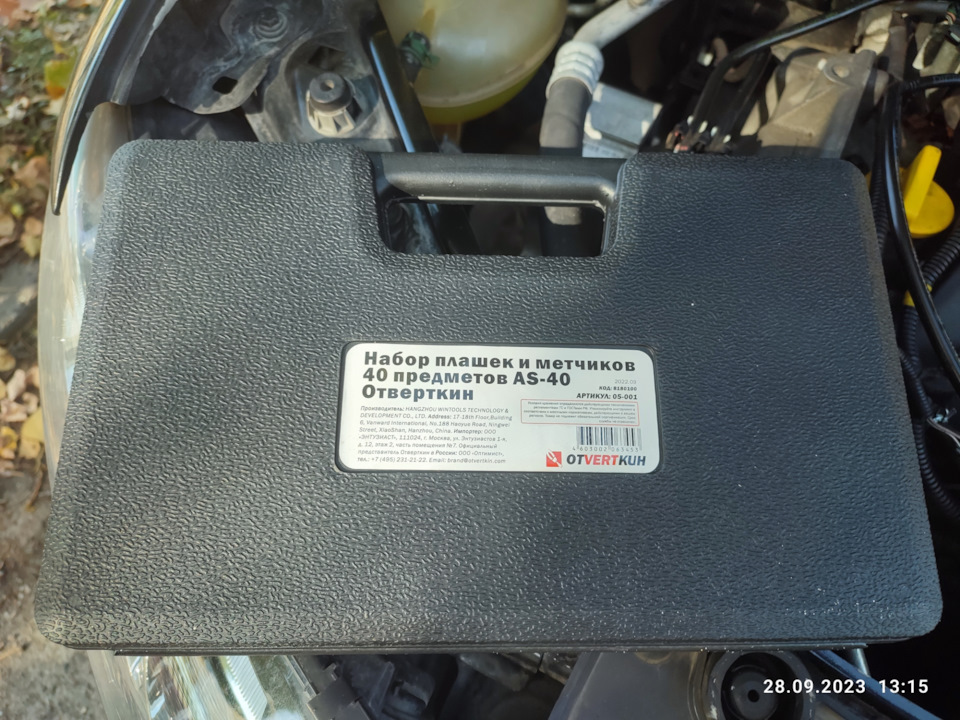

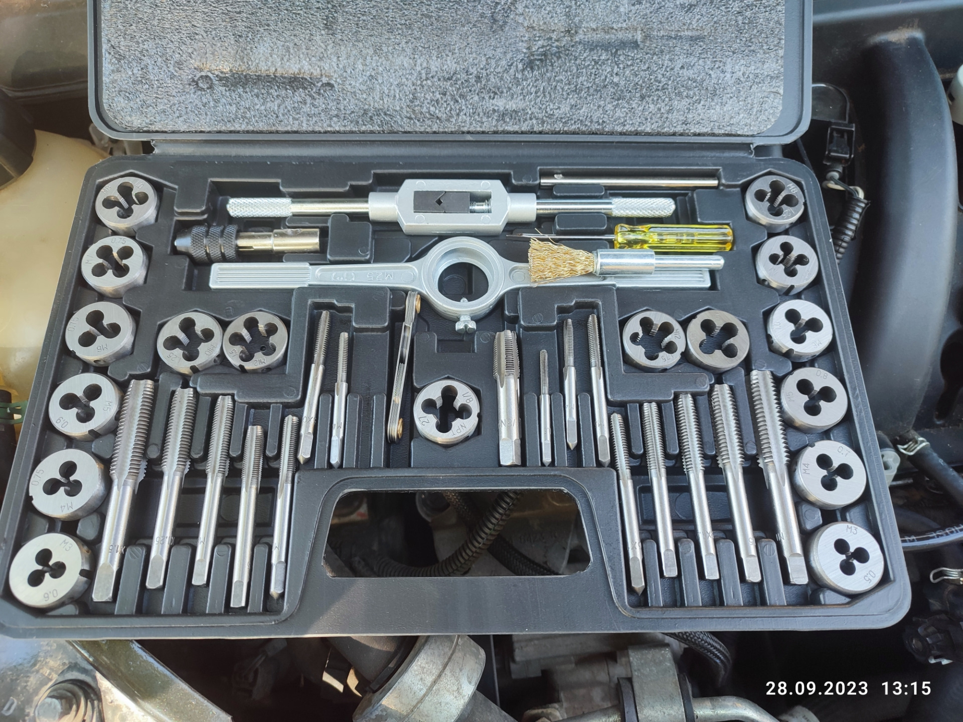

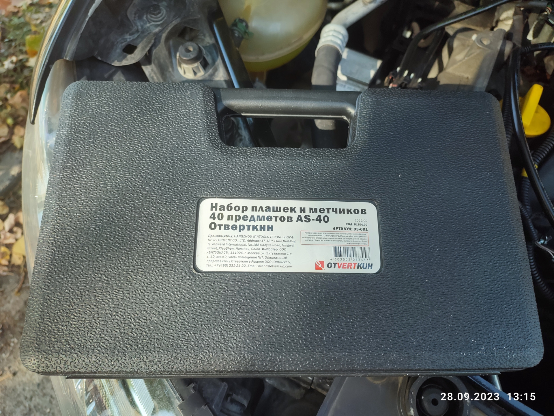

Надо как то решать данный вопрос… Взял свой набор ОTVERTКИН AS-40
Набор состоит из 40 предметов выполненных из прочной инструментальной стали. Каждый предмет в наборе находится на своем месте, в индивидуальном посадочном месте. Кейс с резьбонарезным набором удобно хранить, пользоваться и транспортировать.
Материал: S2, предназначен для нарезания и восстановления резьбы.
♦️Плашки:
M3x0.5; M3x0.6; M4x0.7; M4x0.75; M5x0.8; M5x0.6; M6x0.75; M6x1.0; M7x0.75; M7x1.0; M8x1.0;M8x1.25;; M10x1.25; M10x1.5; M12x1.5; M12x1.75. 1/8NPT27
♦️Метчики:
M3x0.5; m3x0.6; M4x0.7; M4x0.75; M5x0.8; M5x0.9; M6x0.75; M6x1.0; M7x0.75; M7x1.0; M8x1.0;M8x1.25; M10x1.25; M10x1.5; M12x1.5;M12x1.75; 1/8NPT27
♦️Плашкодержатель 25*9;
♦️Вороток для метчиков регулируемый M3-M12;
♦️Вороток цанговый с Т-образной рукояткой M3-M6;
♦️Отвертка 3.5*0.6;
♦️Щетка металлическая;
♦️Резьбомер.

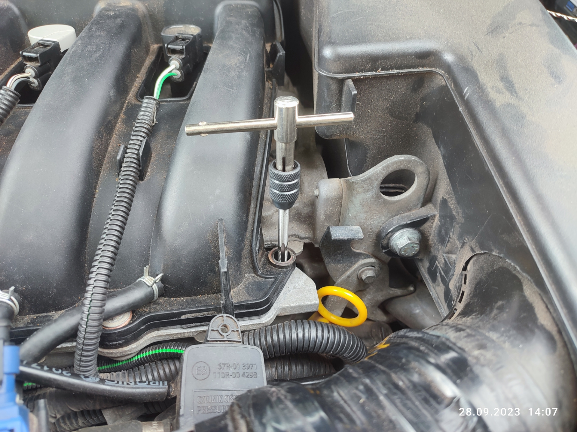

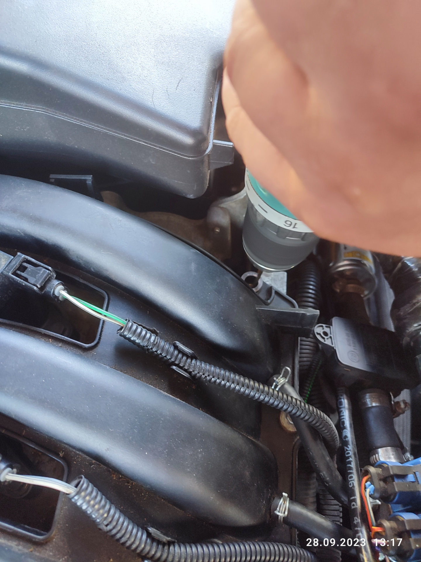

Тонкое сверло, шуруповёрт…и начали сверлить его…
Стружку вытаскивали магнитной указкой
Высверлили болт

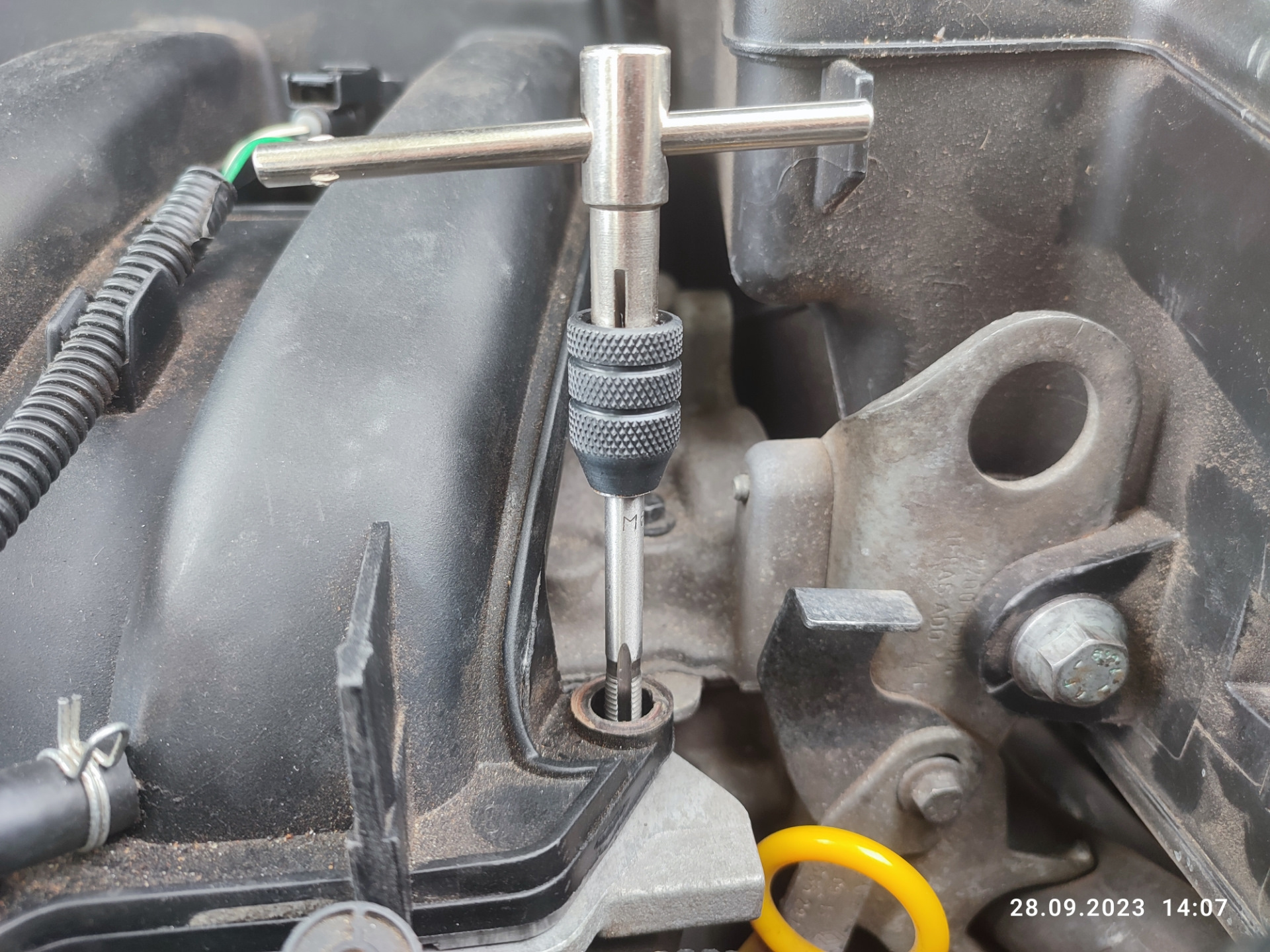

Прогнали резьбу

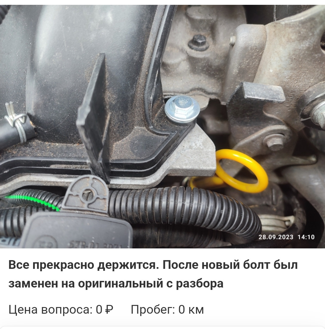

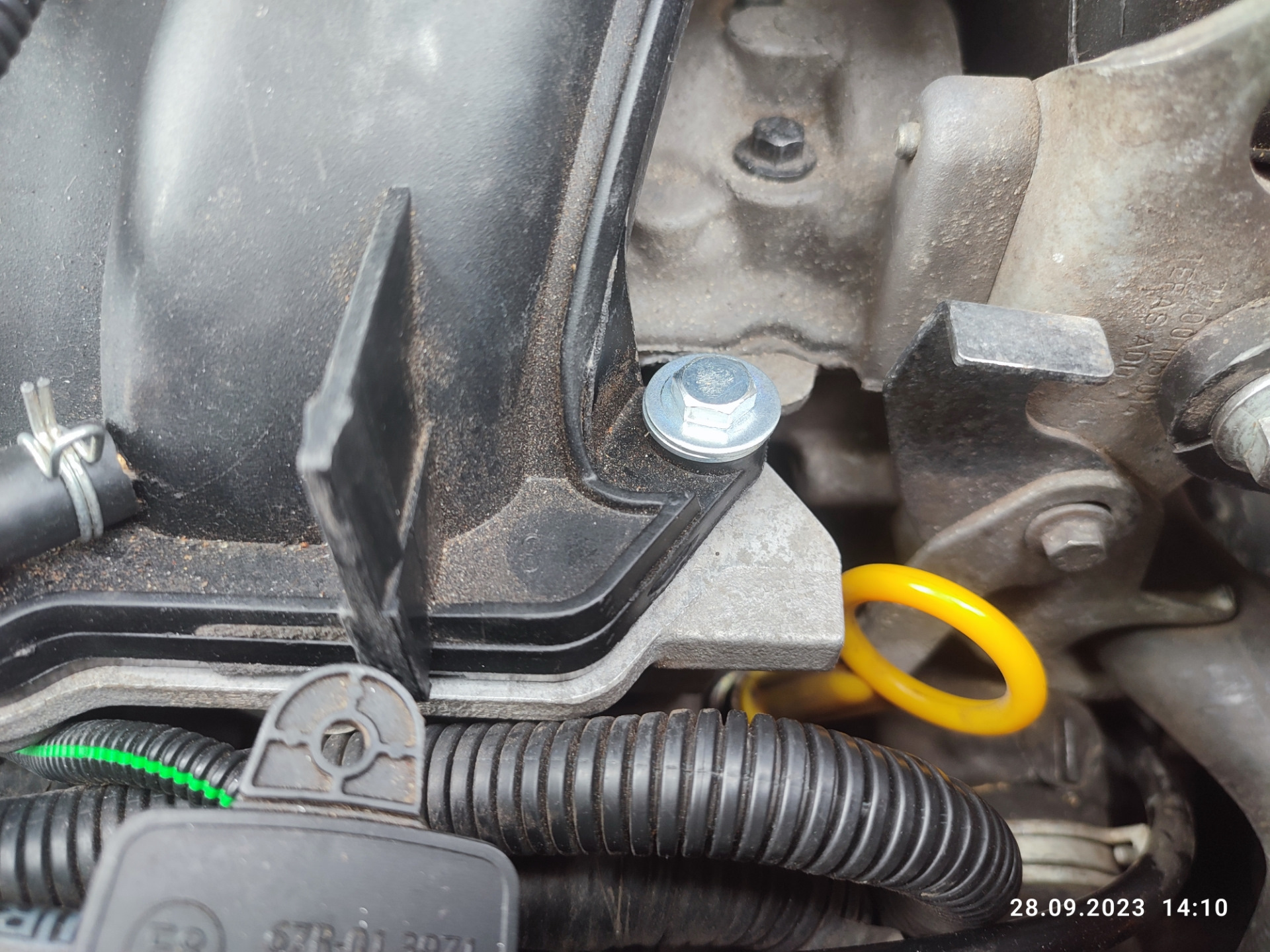

И вкрутили новый…)
Все прекрасно держится. После новый болт был заменен на оригинальный с разбора

Повезло, что отверстие сквозное, если глухое, в этом случае поможет метчик М7 шаг 1 из этого набора. Полезный набор. Я таким метчиком переделал сорванные резьбы на форсунках.

А втулку сделал под болт?
Нет, а зачем?
Втулка нужна чтобы не было нагрузки на ухо. Или болт с выступам

Удалось остатки высверлить и такой же диаметр резьбы оставить?
Да, остаток выкрутился вместе со сверлом по своей же резьбе
Интересно. Отверстие не глухое, как понимаю. Обломок вперёд пошёл или сверло обратное использовали и назад полез, нагревшись?
Отверстие сквозное, сетка просверлили болт тонким сверлом…как сверло вошло в болт он выкрутился от вращения сверла вниз

С затяжкой болтов на впускном коллекторе нужно быть аккуратным резьба там слабая
Согласен, но благо болт оказался слабее)))

Чёт новый болт вроде как не автомобильный, похож на обычное дерьмецо с магазинов крепёжей
И ты чертовски прав😅
Простой гавноболт что продают по весу)
Чёт я очкую подобные себе в машину вкручивать, даже если просто защиту движка крепить, оборвётся, потом лишний головняк с высверливанием.
Оно и нормальные болты иногда ломаются, а бижутерию с хоз товаров использую только дома по хозяйству)
Да само собой))) вкрутили что было и поехали на рабор за нормальным)
