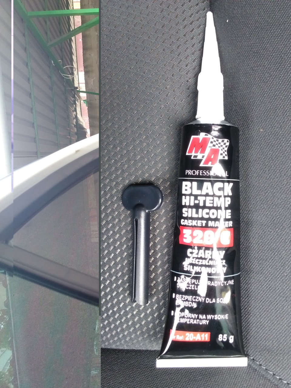

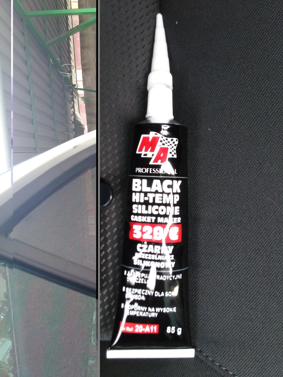

короче, открываем дверь, снимаем обшивку, опускаем стекло, ослабляем финт под стойкой форточки, упираемся своим животом в ребро двери и обхватываем двумя руками стойку форточки (снизу и сверху), как можно сильнее прижимаешь стойку к себе, а в это время второй человек зажимает винт обратно и посильнее. ИТОГ: на скорости +150км-все тихо!

пластмассовую ручку ты вставлял с двух сторон? а если просто засунуть поглубже пластиковый носик от тюбика и надавить что бы со всех щелей полезло?
Спасибо, такая же проблема, с потеплением буду устранять!
я одного не понял, силиконом заполнять только угол, или полностью за резинкой куда залезет?
заполнял только уголю

Стыдно признать, но проблему так и не устранил. Пробовал подогнуть перекладину, но силикон не пробовал. Так и продал.
у меня слева свистело, тоже силиконом решил проблему)
наносил тоже в угол внутрь? или полностью по всему периметру?:
Мне хватило только в углу внутри пройтись силиконом.

решил проблему, силикон помог?
да, тише стало, надо еще чуток подбавить, но пока руки не доходят
короче лучше побольше пройти, не только край
