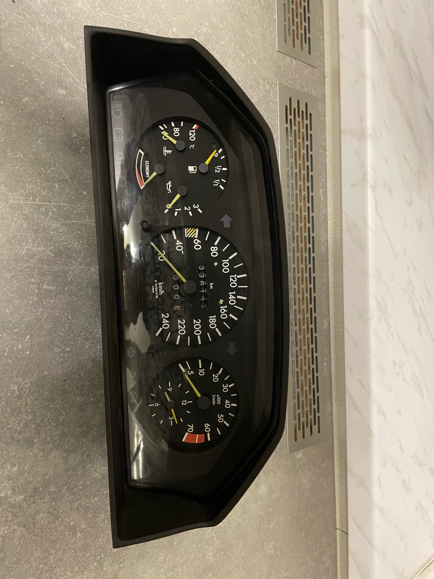

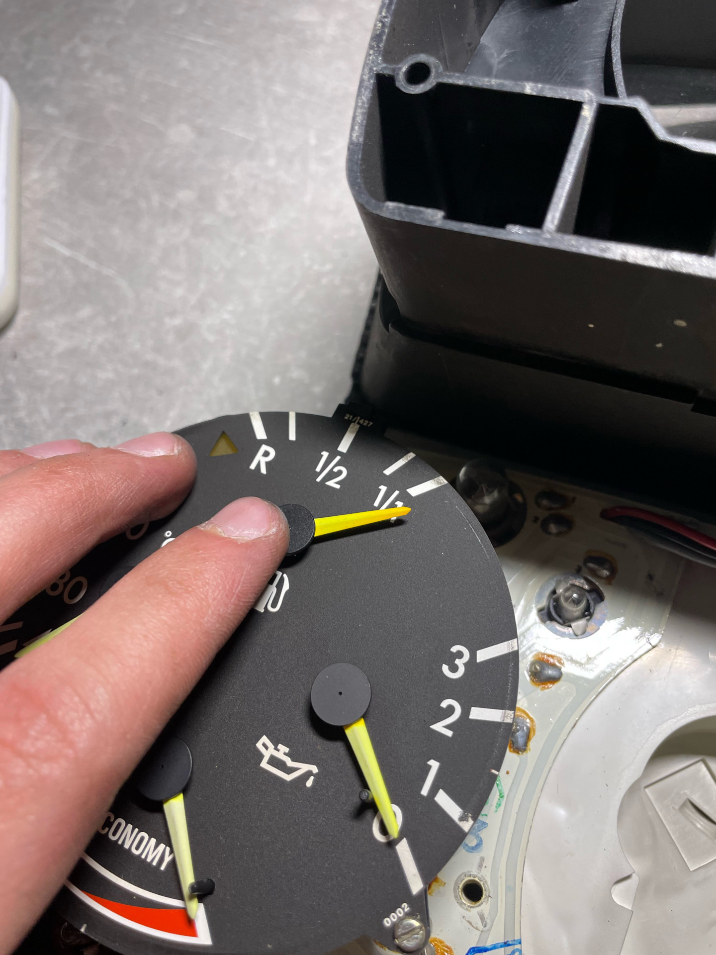

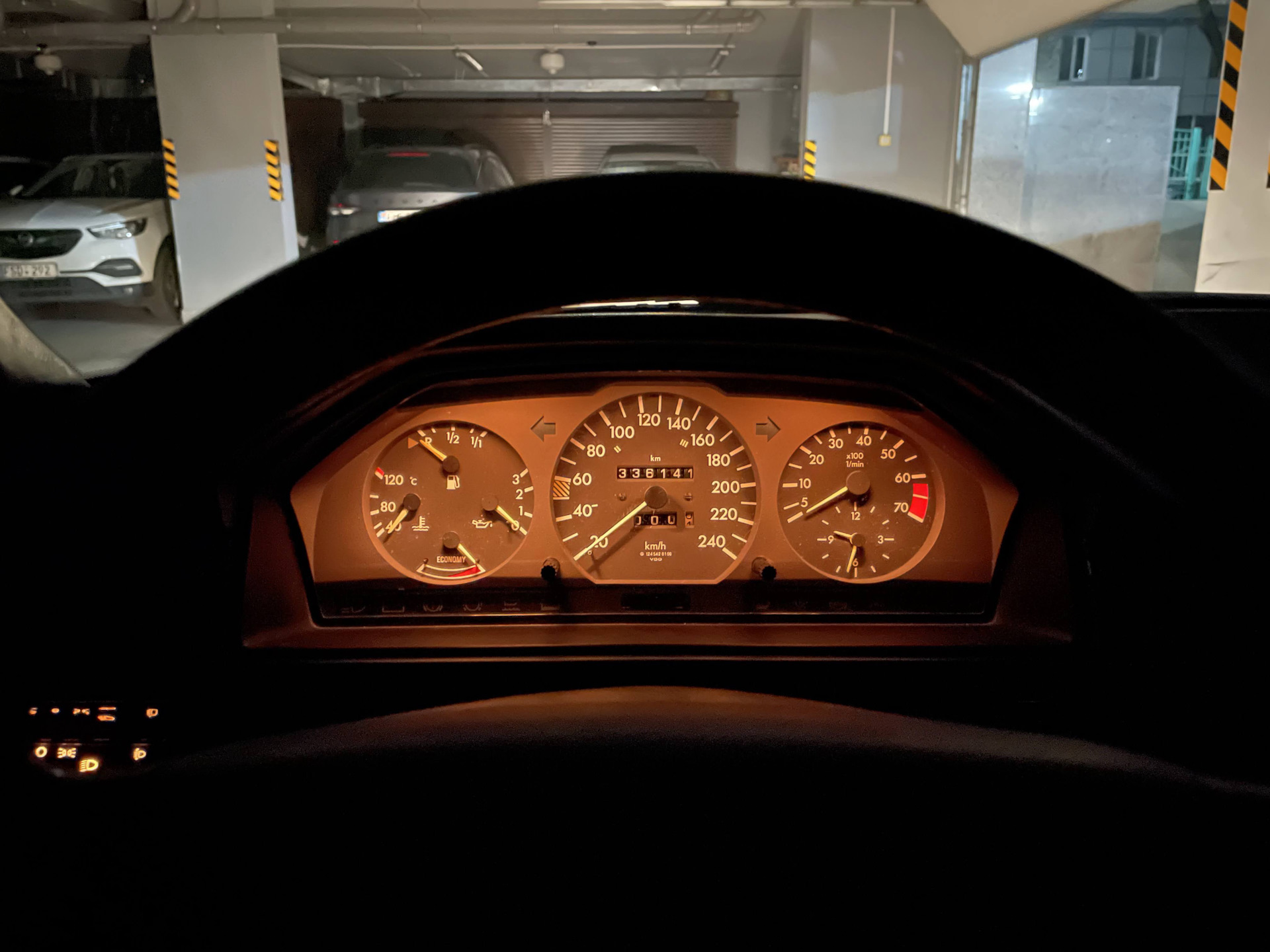

Итак, при покупке сразу обнаруживал что одометр не работает, увы точный пробег неизвестен и интервалы замена масло также. К тому же пригорела одна лампочка, и ночью катался с полу свет ной приборкой. И вот в один выходной решились с другом взяться за это дело.

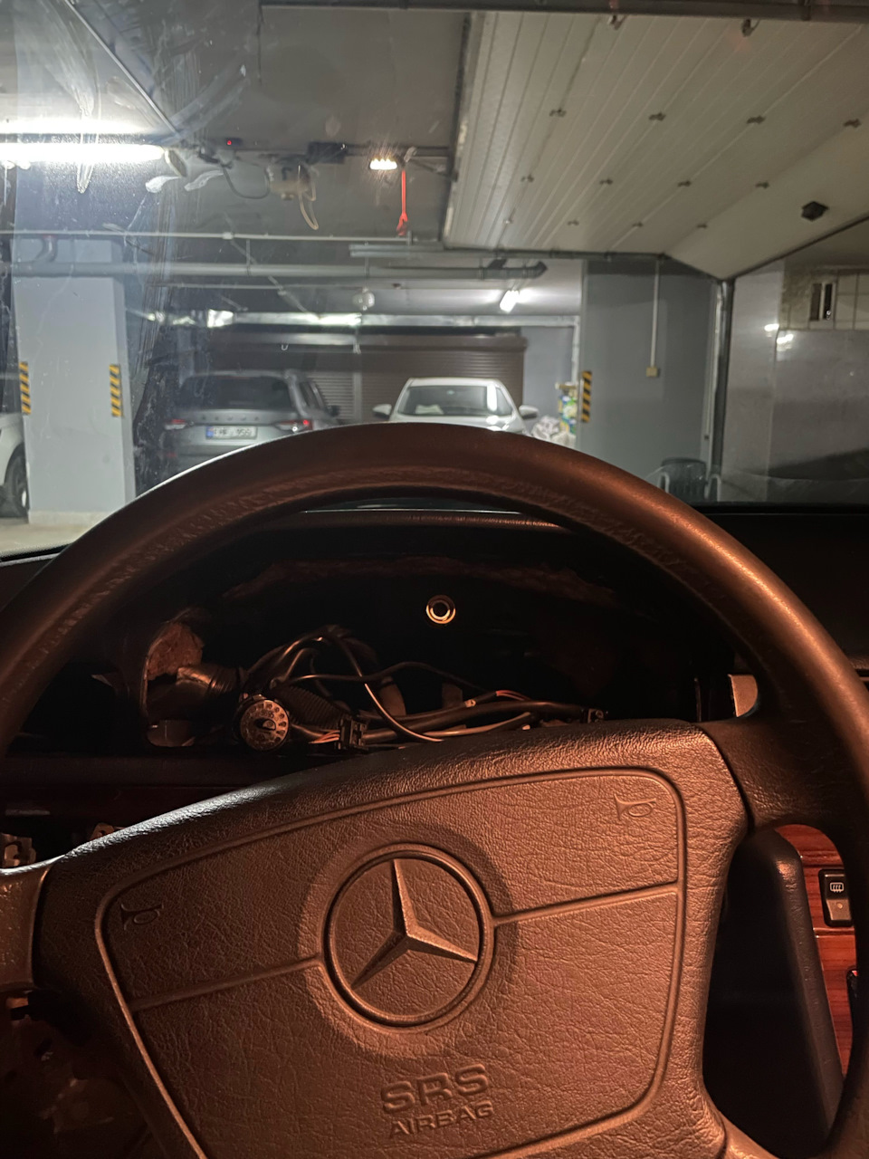

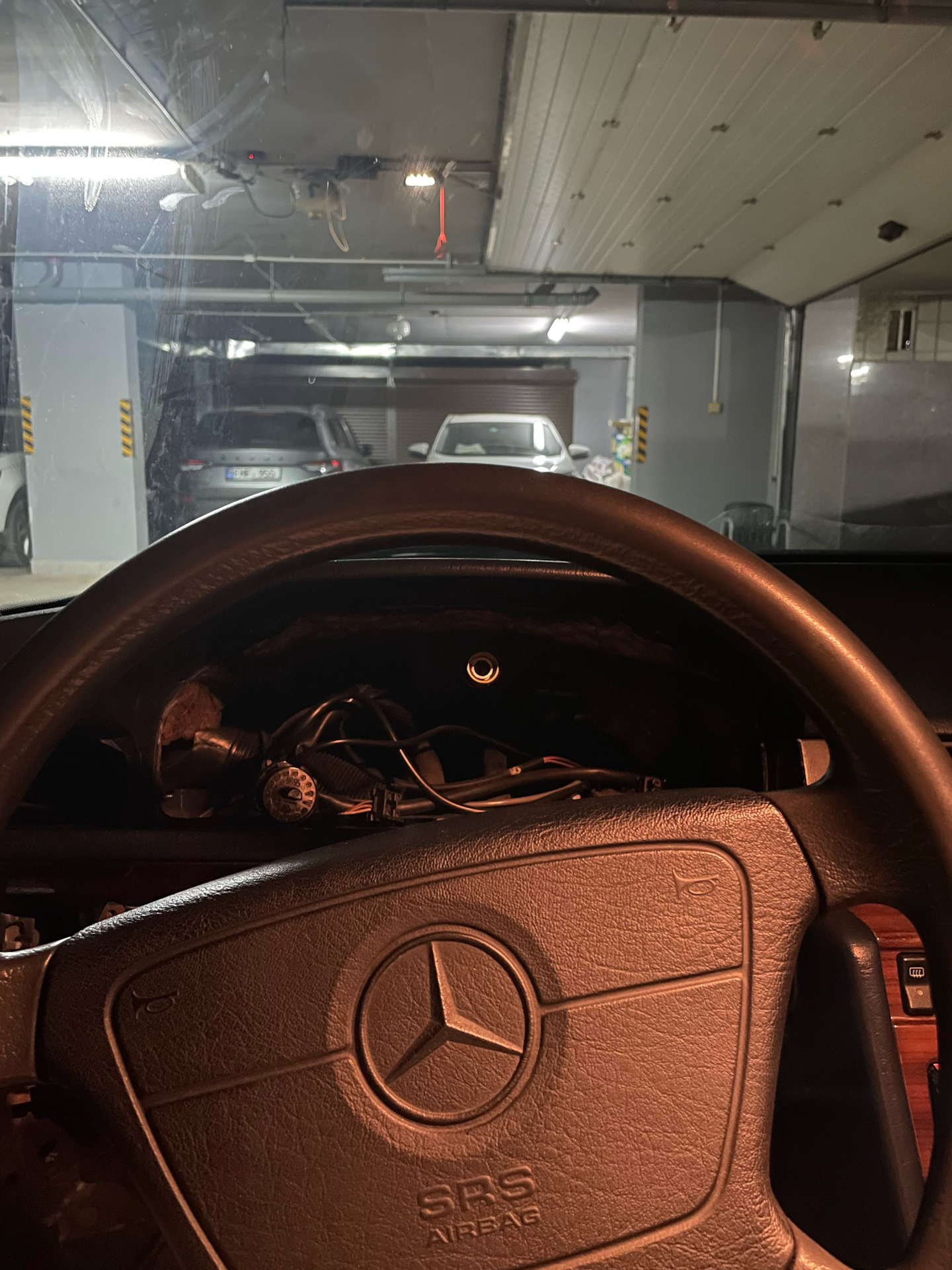

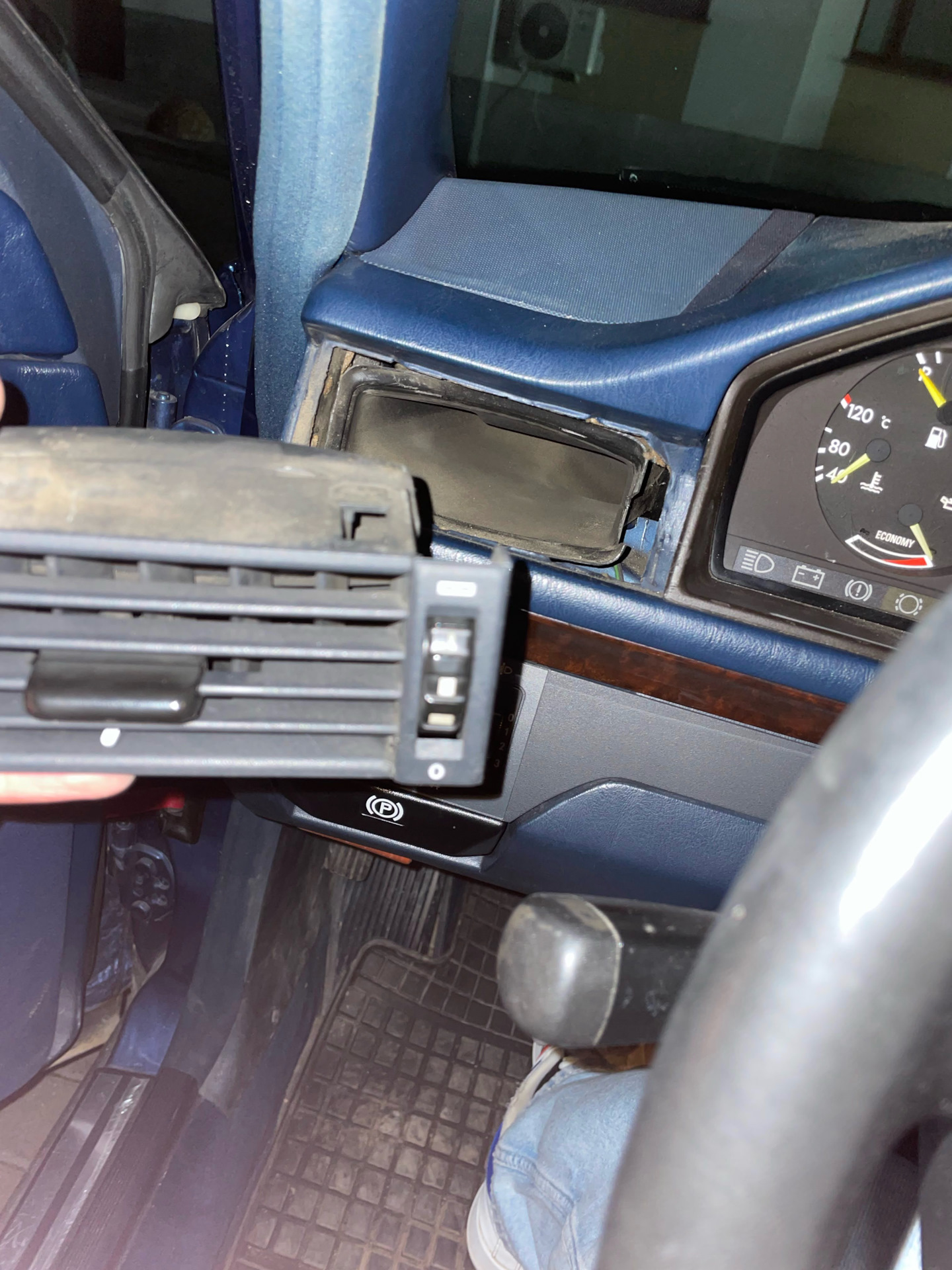

Самым не лёгким моментом оказался сам процесс снятия. И так и не так тянули но не как не хотела она выйти, так что снял и левый дефлектор, благо он легко снимается, и всё стало гораздо легче.

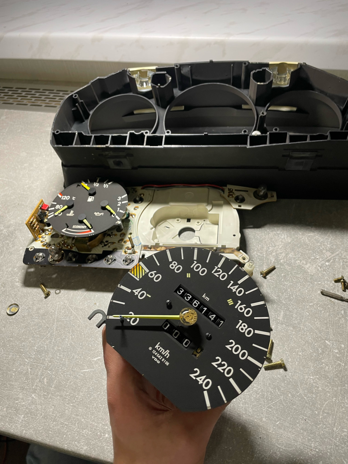

Потом забрал свою прелести в дом и начал всё разобрать.

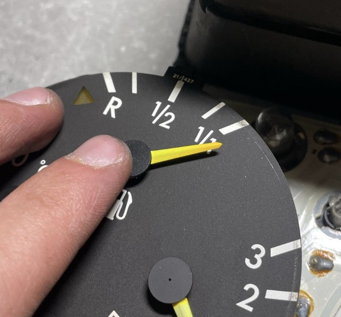

Оказаться что та втулка с шестернями плохо держалась, и всегда выпадало. Немножко приколхозил "крепление", протестировал и всё работает. А ну и лампочки поменял (нашел их как-то в 12 ночи)
На этом все!

На супер клей, и стрелка всегда будет радовать:))
