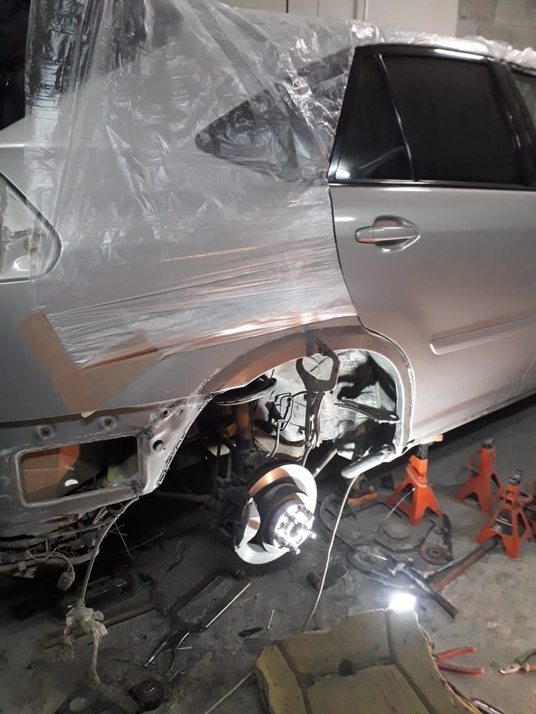

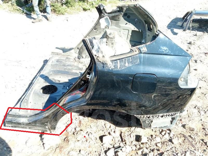

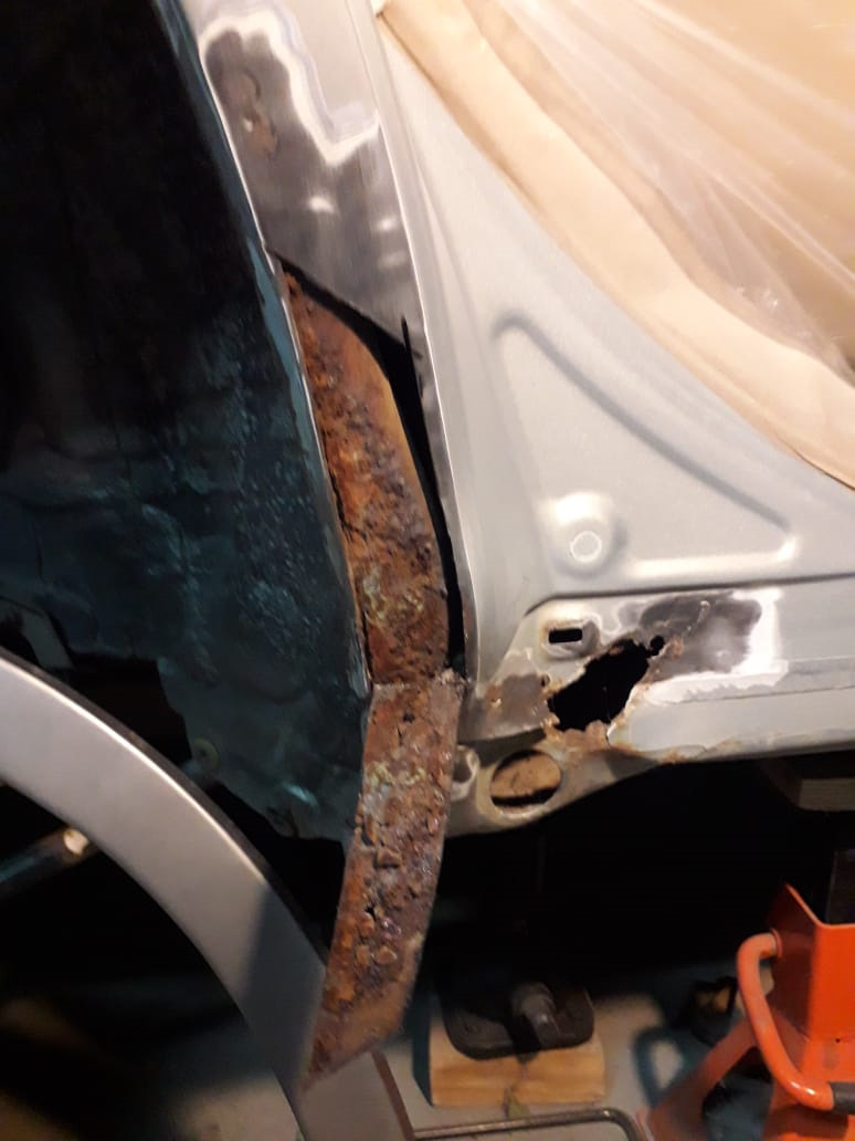

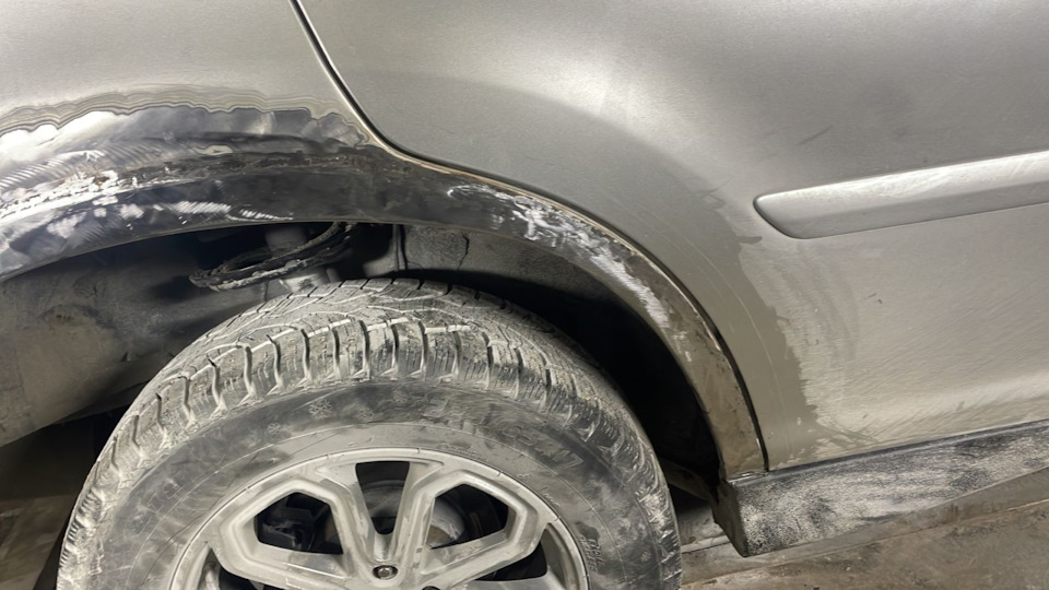

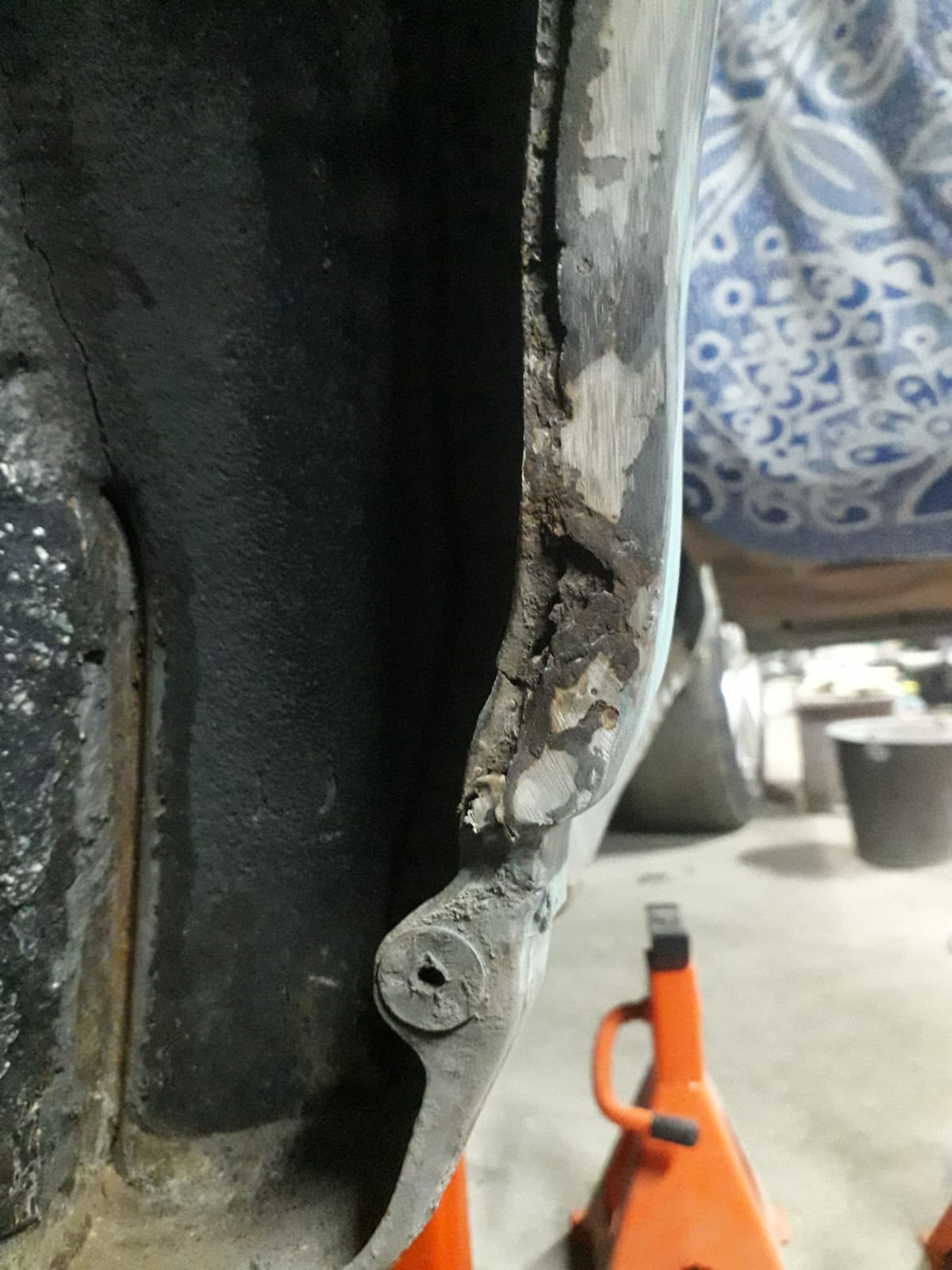

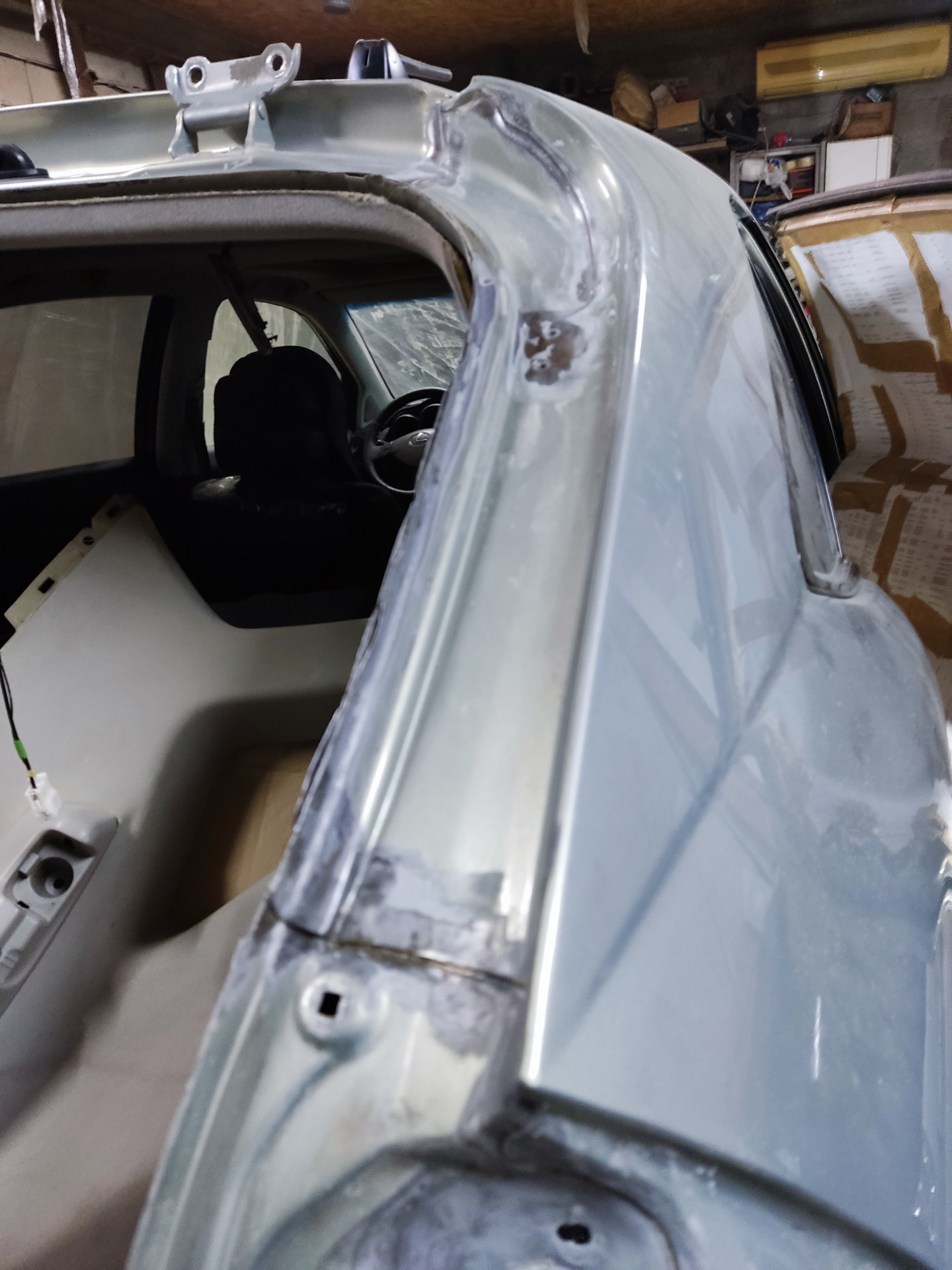

Зацвела у меня значит арка заднего правого крыла, и созрел я на малярку. Купил ремвставку для арки. (Видимо машина получила когда то давно в правое заднее крыло, были следы некачественного ремонта)

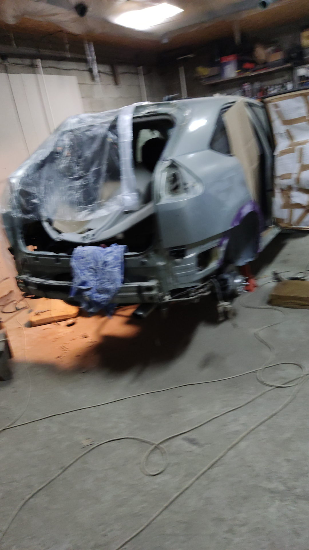

Ну раз уж поехали в малярку то попутно решили:

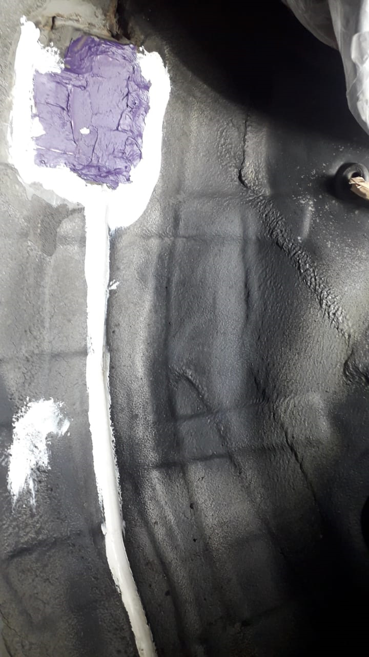

* Покрасить проём крышки багажника с прикладкой нового герметика на швах (через которые затекает вода в хату)
* Покрасить задний бампер
* Швы под бампером переложили новый герметик
* Где была ржа в швах зачистил, антикоррозионным составом прикрыл
* Регулировка крышки багажника, выставление зазоров (это просто лютая нервотрёпка)

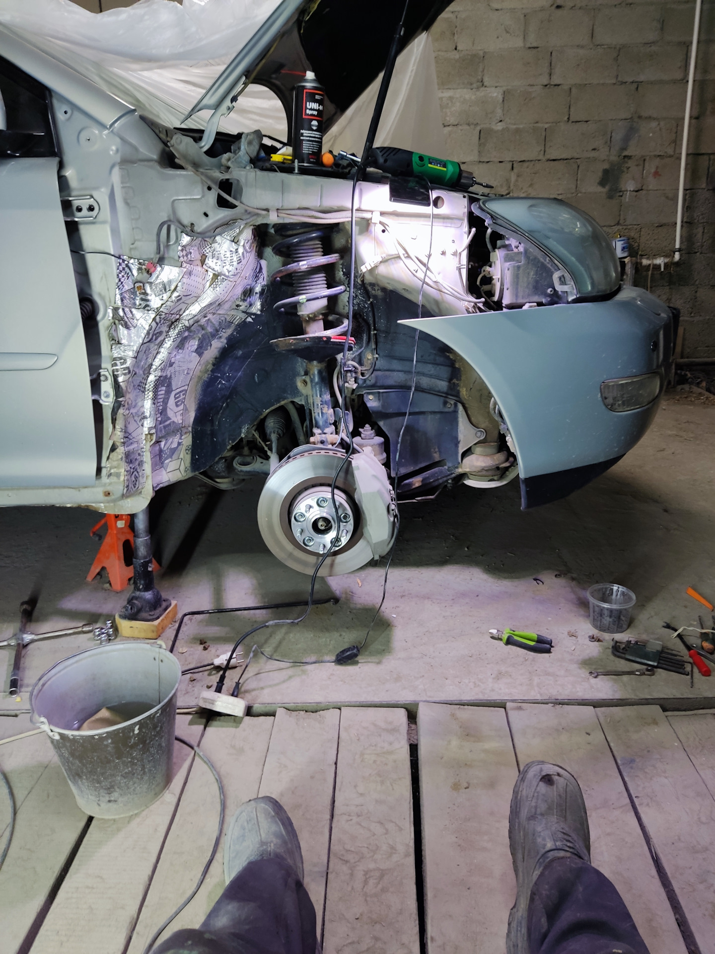

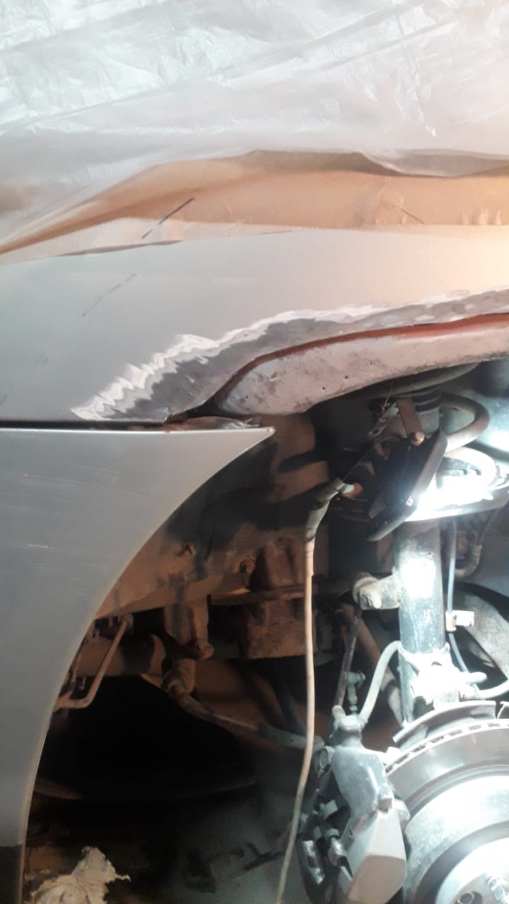

* Заменил петли передние и выставление зазоров (а для этого надо снять передние крылья ох ох 😅😅😅)

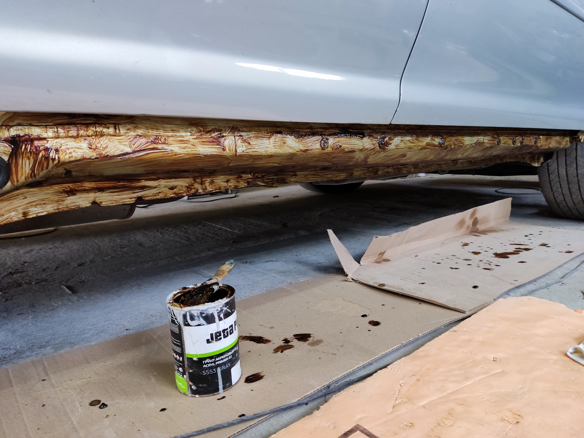

* Мойка порогов изнутри и покрытие антикоррозионным составом изнутри и снаружи
* Покраска арок изнутри (обновили лкп)
* Выровняли швы под порогами, которые были помяты наверно от неправильно установленных подпоров при подъёме машины на подъемнике

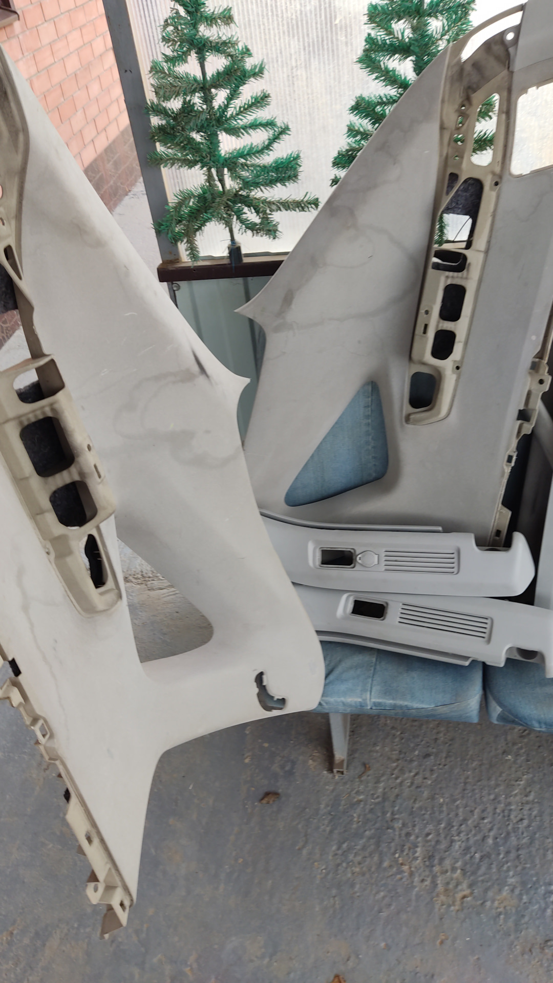

* Прохимчистил обшивки багажника
* Бор машинкой везде где надо вычищал, кропотливое дело
Денис маляр, сквирт Мэн. 😅😅

Что то читал не долго ходят эти ремонтные вставки, тоже чтоли поэкспериментировать
Ну так главное стык изнутри полиуретановым шовным герметиком промазать, а чтоб рукой туда изнутри пролезть надо быть ниндзя😁😁😁. Ну я достал почти до порога.
Подскажи, с какой дырки подлезал?😁 тоже думаю так сделать, не хочу крыло резать, да и дорого, да и нет их живых в продаже поблизости, а где есть, там доставка дороже самого крыла
Ну чтоб например левую арку изнутри герметиком промазать, для начала надо снять обшивку багажника, садишься спиной вперед в багажник, и там будет место просовываешь руку максимально далеко (если передом полезешь то рукой так далеко не пролезет)
Займусь этим после покраски👍

Варится сплошным швов тогда будет стоять, изнутри просто кислотник. Кромку оклеиваешь полиуритановой 1 мм плёнкой с загибом во внутрь.

Тоже мастер сказал, что лучше сам выстучит ремонтную вставку из нормального металла. Так же правое крыло делал.
Смотрю и понимаю, какое охеренное состояние кузова у моего))))) Я обрабатывал пушечным салом заднюю арку внутри. Сначала просто маслом залил нафик всё, а когда стекло, этой фигнёй. Воняло прилично)))
Ну я теперь тоже обработал. Ничего не грозит 💪

Привет! А где ремонтную арку покупал?
На ozon нашёл
