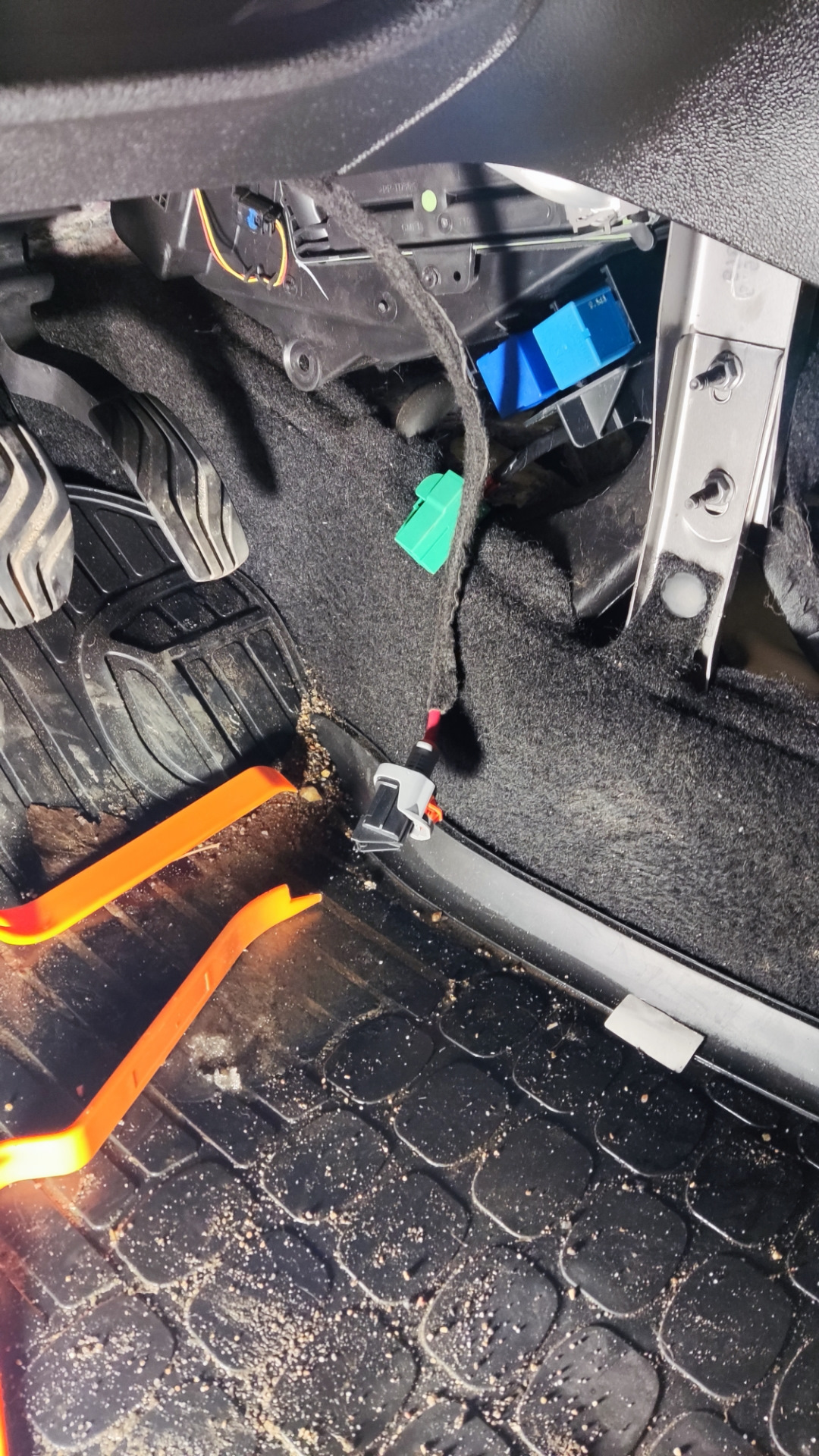

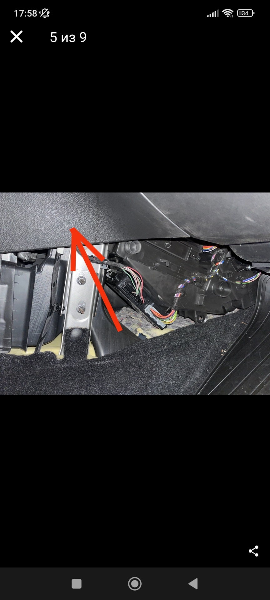

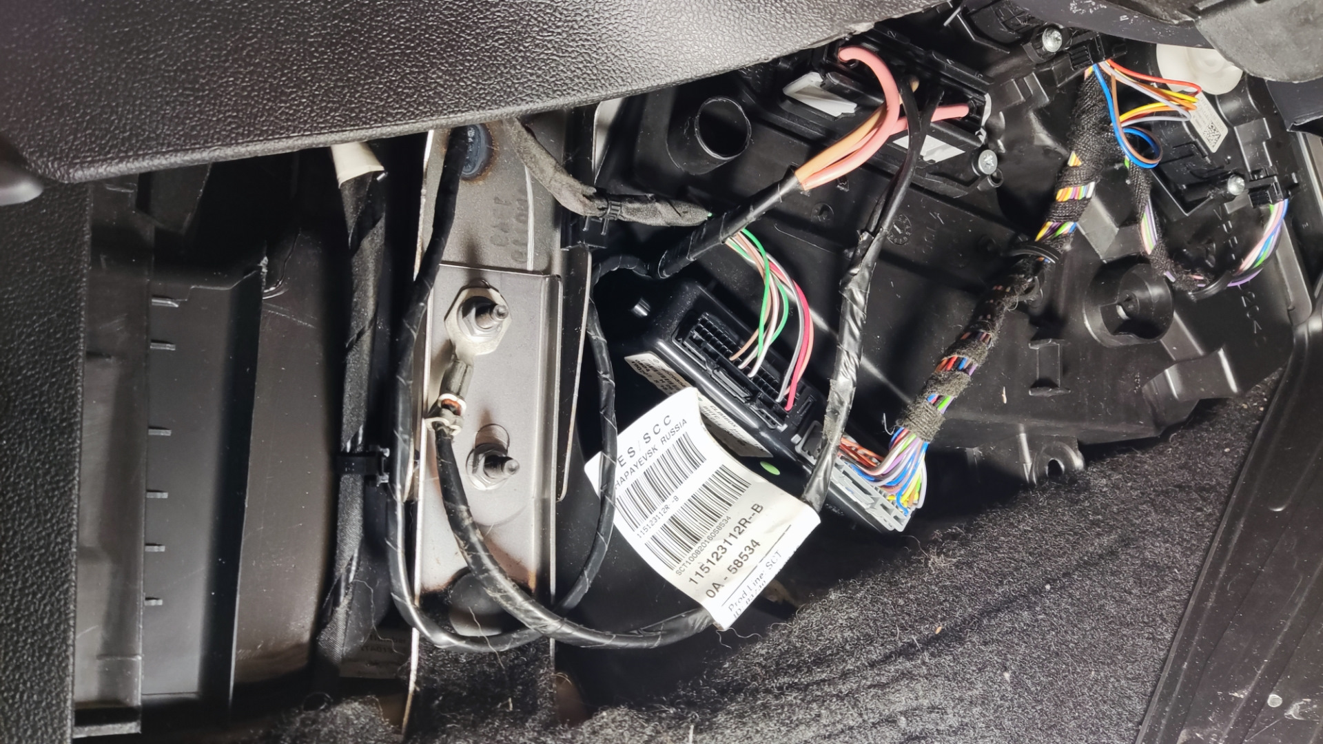

Всё же удалось сегодня установить тэн хоть и не без приключений. И так снимаем нижние боковые ( в ногах с водительской и пассажирской стороне )пластик, он легко демонтируется ничего сложного. Далее в идеале нужно снять бардачок, но снять его я так и не смог из за пластмаски прилегающий между бородой и бардачком, стрелкой указал на нее и как раз за ней висит разъем управления тэн!

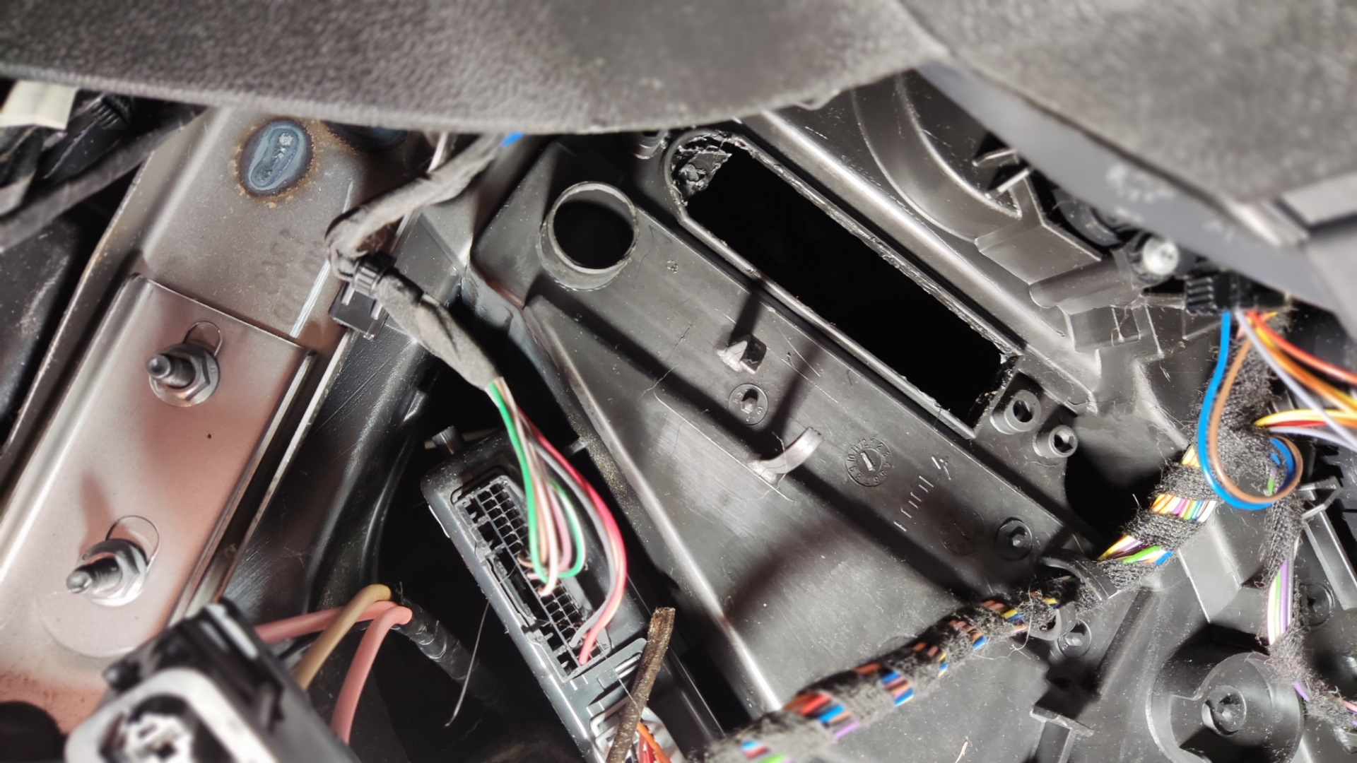

Но расположившись совсем не удобно буквой зю смог узреть разъем управления тэном

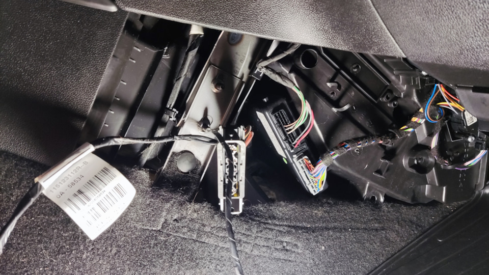

Осталось только воткнуть фишку от проводки тэна. С помощью отверточки и не хитрых манипуляций фишка установилась на свое место. Осталось разложить проводку, найти плюсовой провод, и воткнуть тэн.

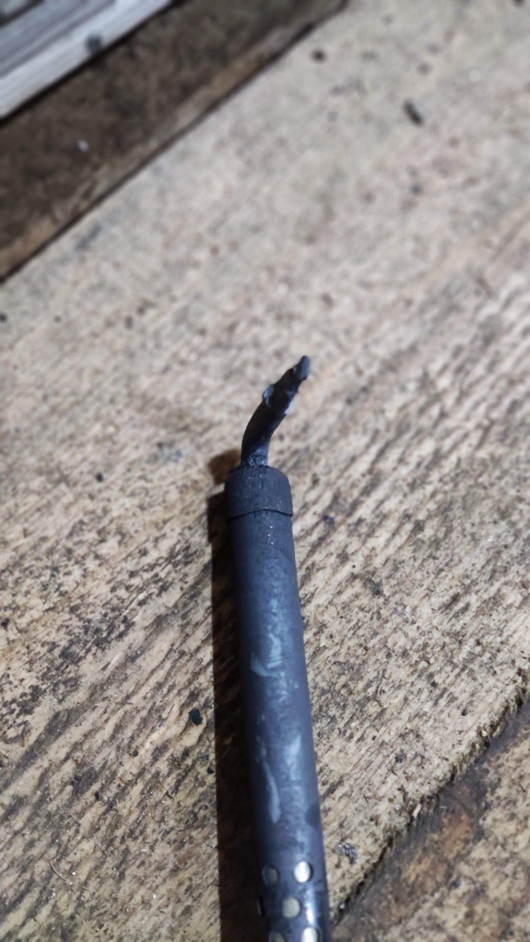

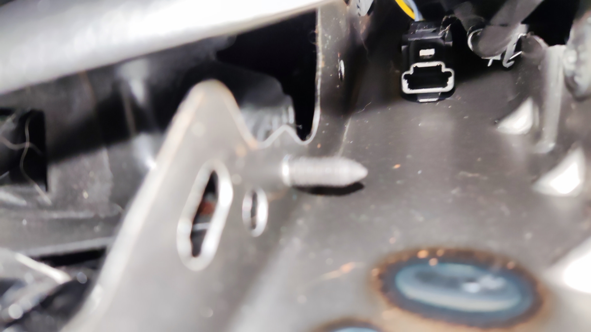

Далее нужно вырезать заглушку для тэна.
Пилить не стал, так как стружка попадет в систему вентиляции. Поэтому взял старый паяльник подточил на нем жало, и вырезал эту заглушку.

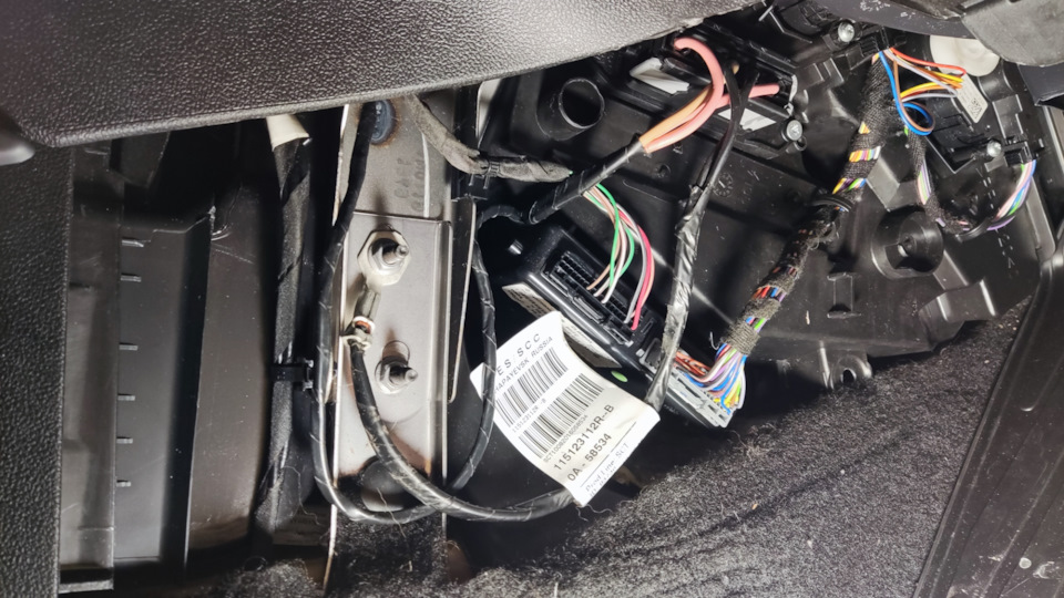

Тэн запихивать с неснятым бардачком то ещё занятие… Поэтому будете делать, снимайте бардачок! Я уже замёрз ковыряться с этим бардачком, по этому не стал заморачиваться! В итоге получаем вот это, всё установлено!

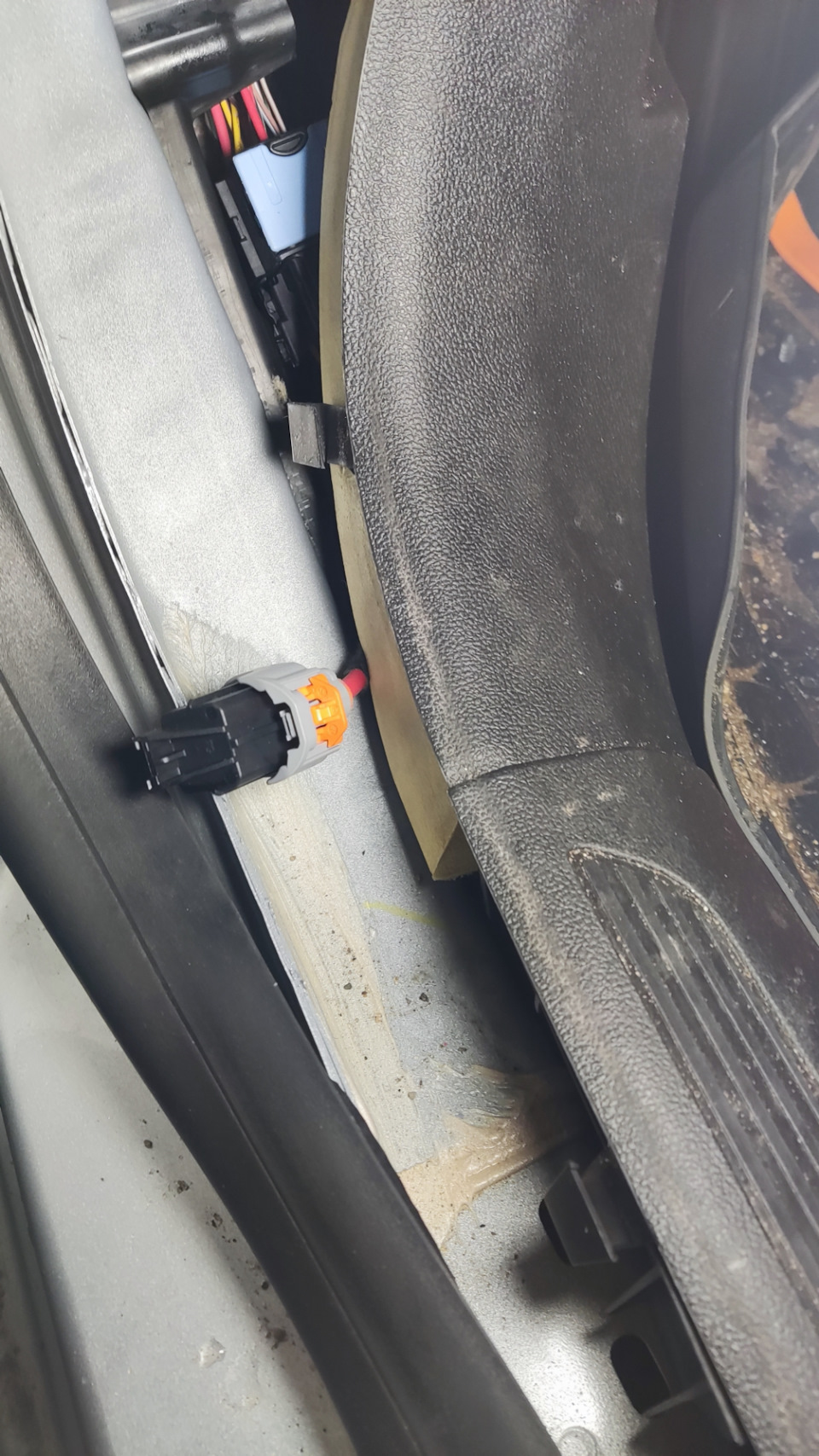

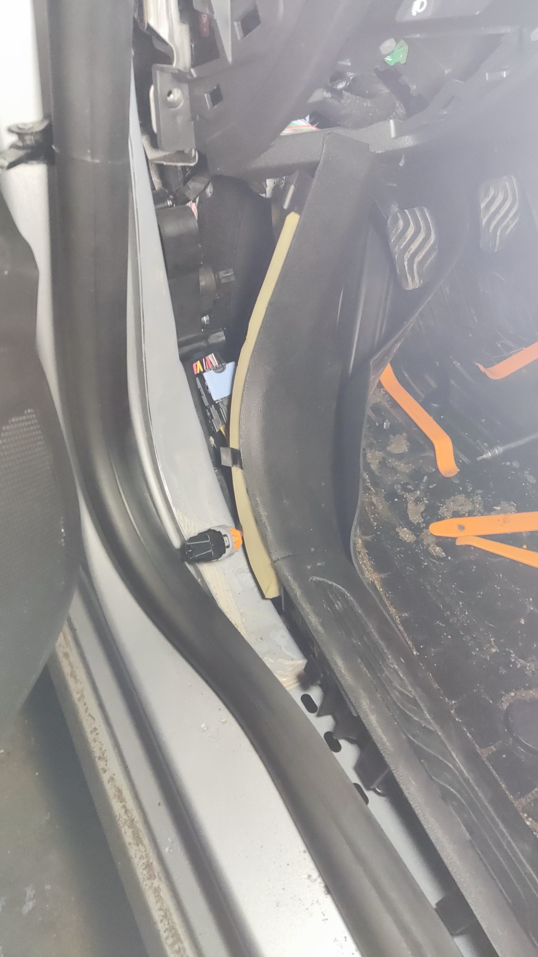

Переходим на сторону водителя и ищем силовой провод под порогом
Достать его из недр то ещё занятие… Протягиваем его к нашему силовому проводу от тэна
Всё подключаем и собираем в обратной последовательности!

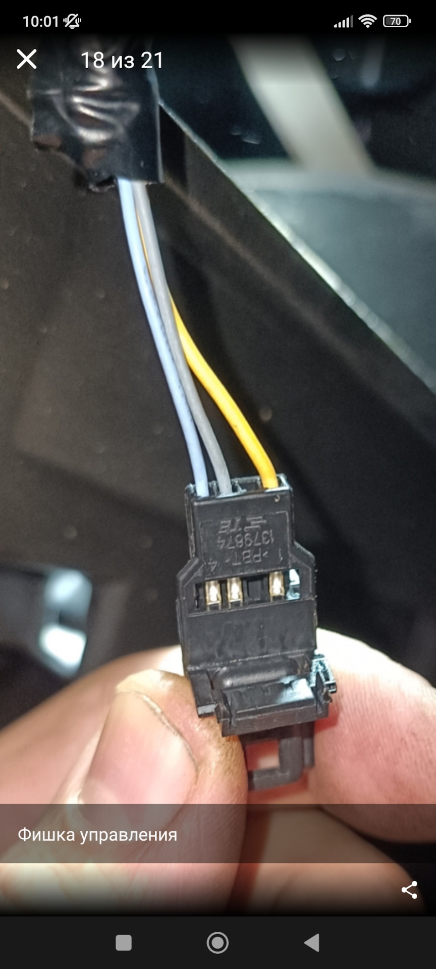

У тебя есть распиновка управляющего разъема ато у меня просто три провода и все?
1)Жёлтый + после замка зажигания.
3)серый на реле 70А
4)голубой на реле 40А
Спасибо

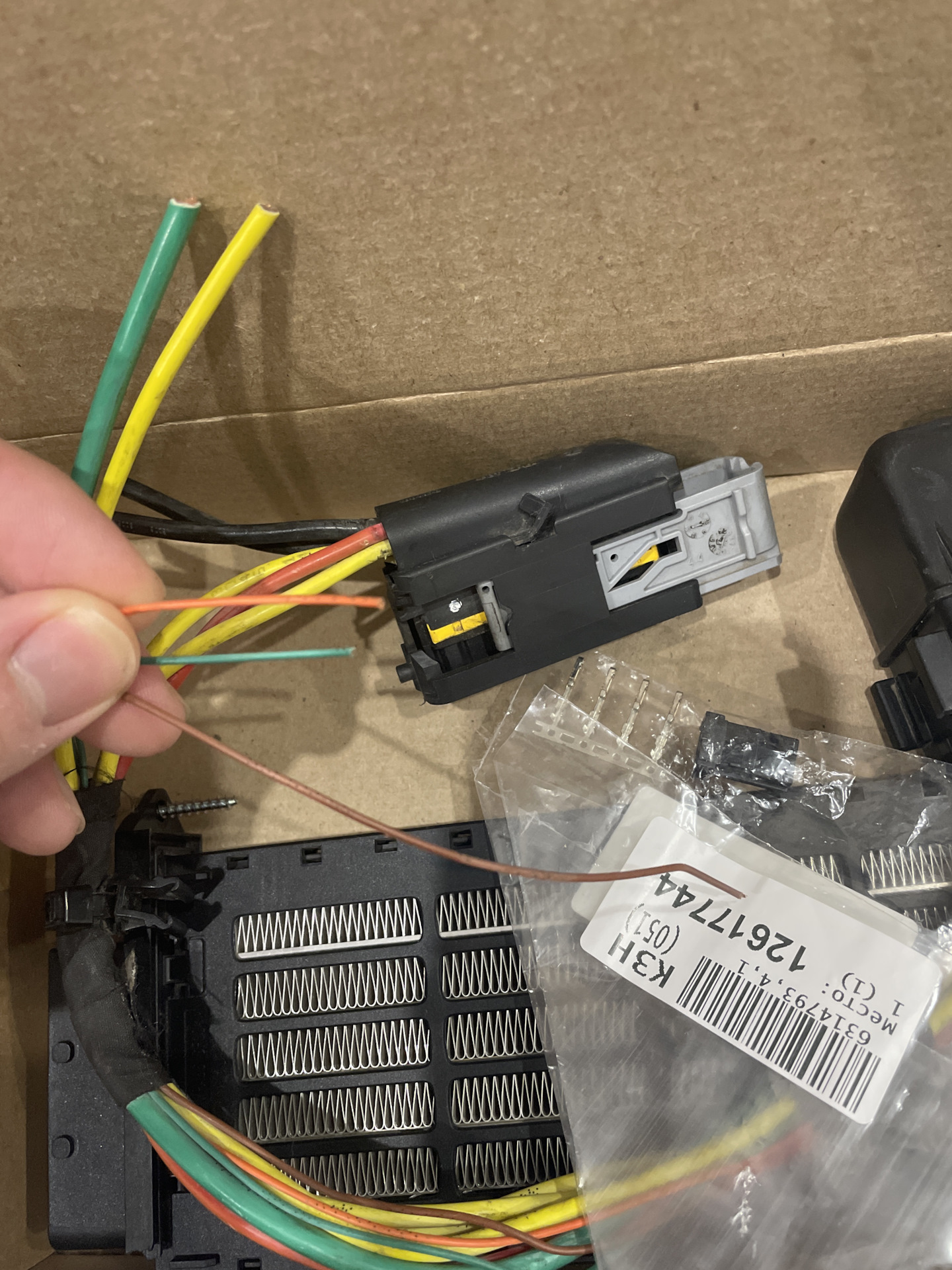

Подскажи ты покупал комплект проводка и тэн?
Да тэн и проводка, разъем управления покупал отдельно.
