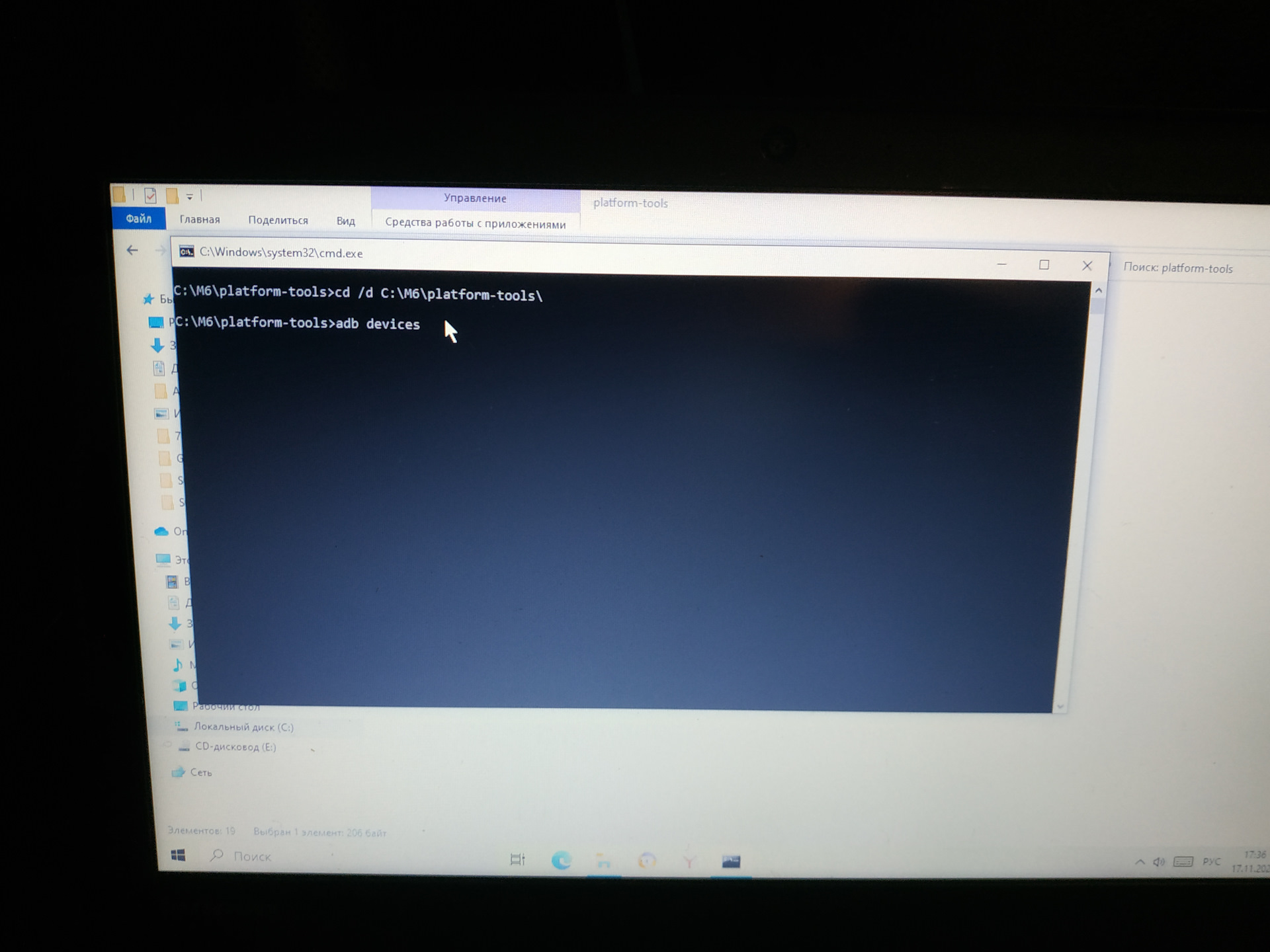

3.1. Подключаем провод папа-папа (1 пункт инструментов) к компу и к магнитоле.

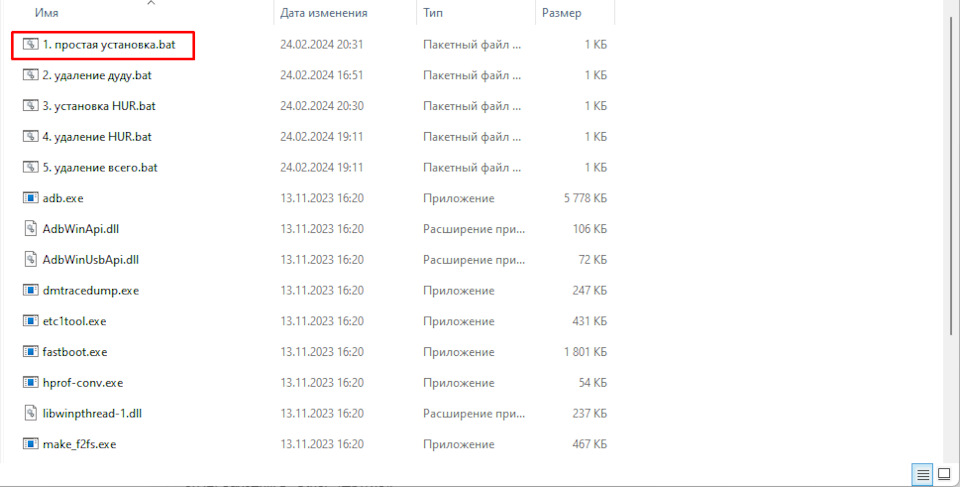

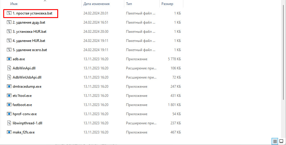

3.2. Заходим в папку platform-tools, запускаем файл "простая установка.bat". Ждём, пока выполнятся действия, жмём Enter. Окно должно само закрыться, а через несколько секунд ГУ должно перезагрузиться.

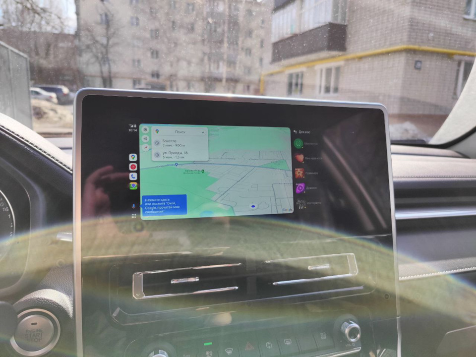

Вот и всё, готово.
Теперь, если просто включается магнитола и ничего не подключать, работает штатно. При подключении телефона, ГУ переходит в режим АА. При включении управления климатом, переходит на вкладку климата, потом возвращается обратно в АА.
Также в архиве, в папке platform-tools имеются такие файлы, как "установка HUR.bat", "удаление HUR.bat", "удаление всего.bat". Первые два могут быть вами использованы, если вдруг у вас по какой-то причине тупит HUR, таким образом его можно будет переустановить (в таком случае всё равно наличие dudu обязательно, потому что после переустановки нужно будет дать HUR все разрешения перед перед его первым полноценным запуском). Третий же файл нужен для того, чтобы удалить всё, что мы таким образом могли поставить, если вы, например, пользовались dudu для чего-либо, но вот настало время проходить ТО и боитесь показывать нововведения дилеру.

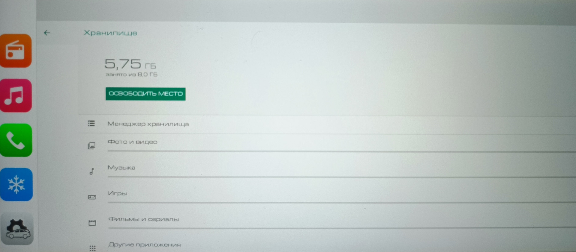

UPD: ранее была проблема с заполнением памяти при использовании HUR и у некоторых людей были опасения по этому поводу, что после сие мероприятий можно получить бутлуп и кирпич в виде ГУ. Эта пометка специально для этих людей. Прошёл ровно месяц после написания этой инструкции, сегодня 24.02.24. Установил dudu, чтобы посмотреть, сколько по итогу памяти свободной осталось.
А вообще, всё это всё равно костыли, поэтому решил заменить головное устройство.

И там можно скрипт взять, который нормально соединение проверит

Добрый вечер! Пробовал несколько раз и все равно при запуске простой установки выдает такое и ничего не происходит. ADB включен
Не видит adb подключения
Тоже так подумал. Думал дело в проводе "папа-папа", приобрел точно такой же как у Вас, и все равно тоже самое.
Пробуйте еще, значит, больше нечего посоветовать
AlexCherepovec
Нужно искать причину отсутствия коннекта. В логах видно, что нет подключенных устройств ADB.
AlexCherepovec
Здравствуйте. Как решили проблему? Такая же ситуация
Доброго времени суток! взял ноутбук у друга с 10 или с 11(точно не помню)виндой и все получилось. Я как понял, если Виндоус ниже 10ки, то нужно установить adb драйвер, чтобы ноутбук увидел гу

Отдельное спасибо за инфу про ограничение на память для хур!

У меня телефон всегда подключается без каких-либо вопросов, как часто и быстро я бы ни отключал его при работе с HUR. Либо в проводе, либо в телефоне проблема, думаю, но я не сталкивался.
Я вот в итоге все настроил, теперь работает, спасибо Вам за инструкцию!

У меня при нажатии простая установка выдаёт, эмуляторы не найдены (( подскажите что делать. Ещё когда захожу в меню после пароля такое ощущение что я не могу включить ADB сразу вылетает
Ту не эмуляторы, тут девайс не найден. Не включено adb, галочка из 2 пункта. Тоже было не сразу подключалось, нужно просто повторить

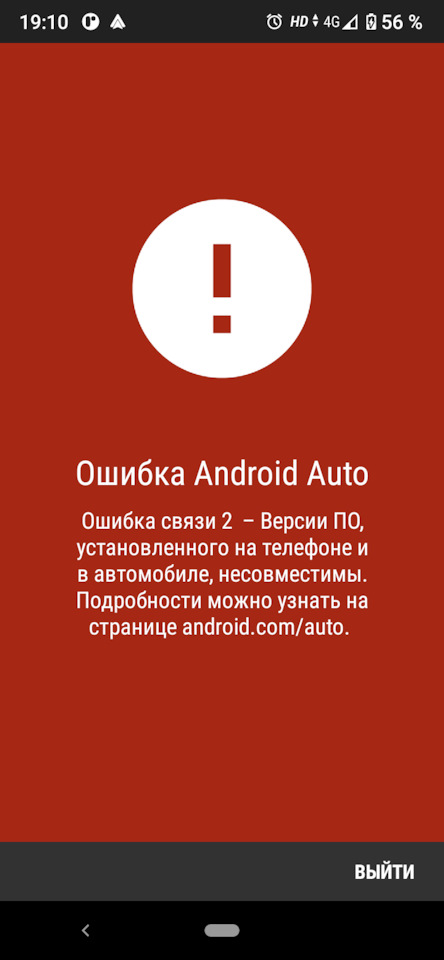

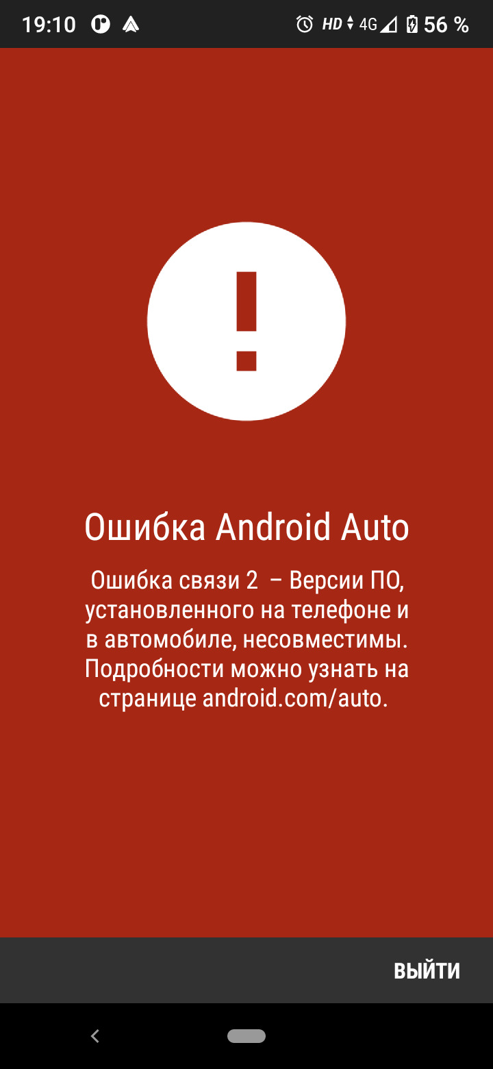

Все получилось установить. Теперь телефон пишет, что не поддерживает данную машину…
У меня такая же проблема, вы нашли решение?
Gfdtk163
Не помогает, ещё это
А ты в итоге победил это? У меня такая же история
Откатил АА до 7.3, а потом после подключения телефона просит обновить, обновил и заработало

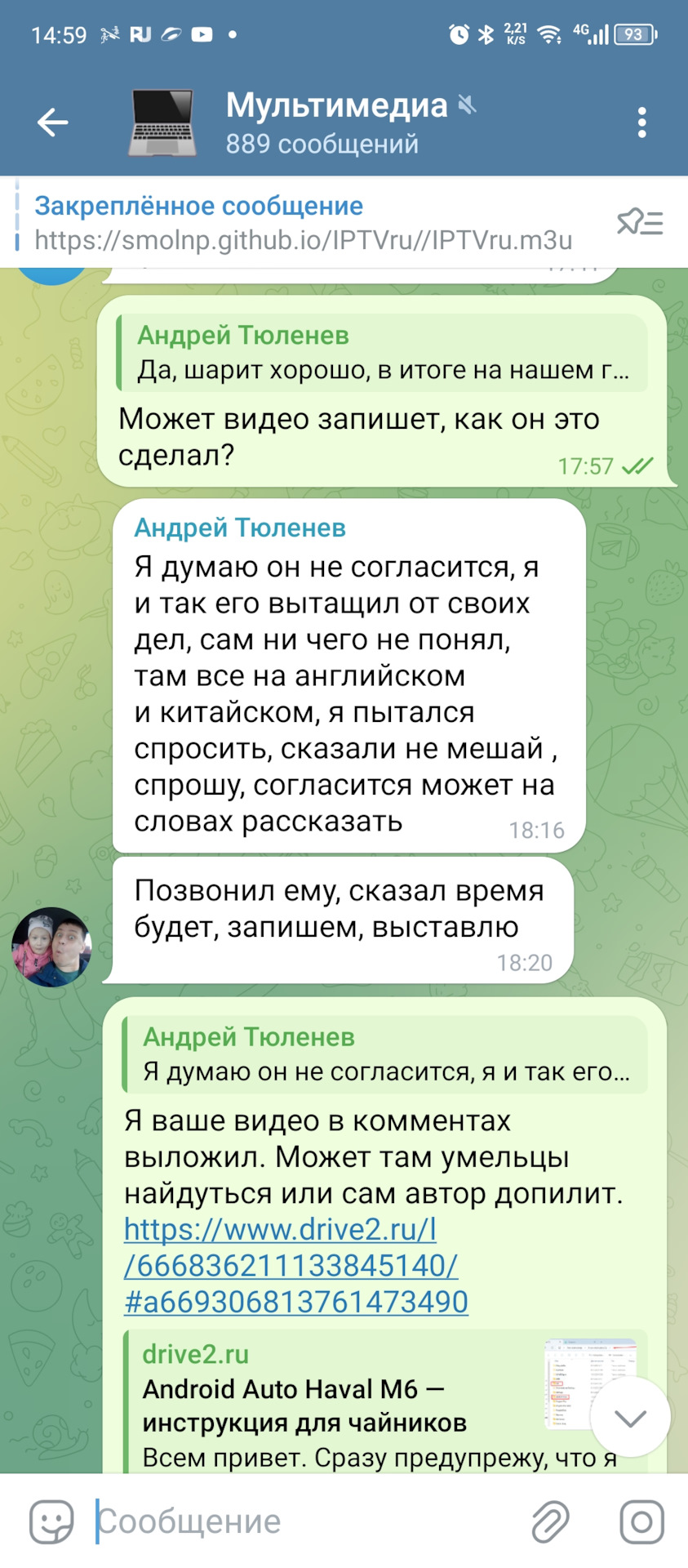

Может попробуете беспроводной сделать) Чела попросили в телеге, не факт, что видео выложит.
Так я уже сделал)
Я имею ввиду чтоб без кабеля всё также работало.
И я про это же.
