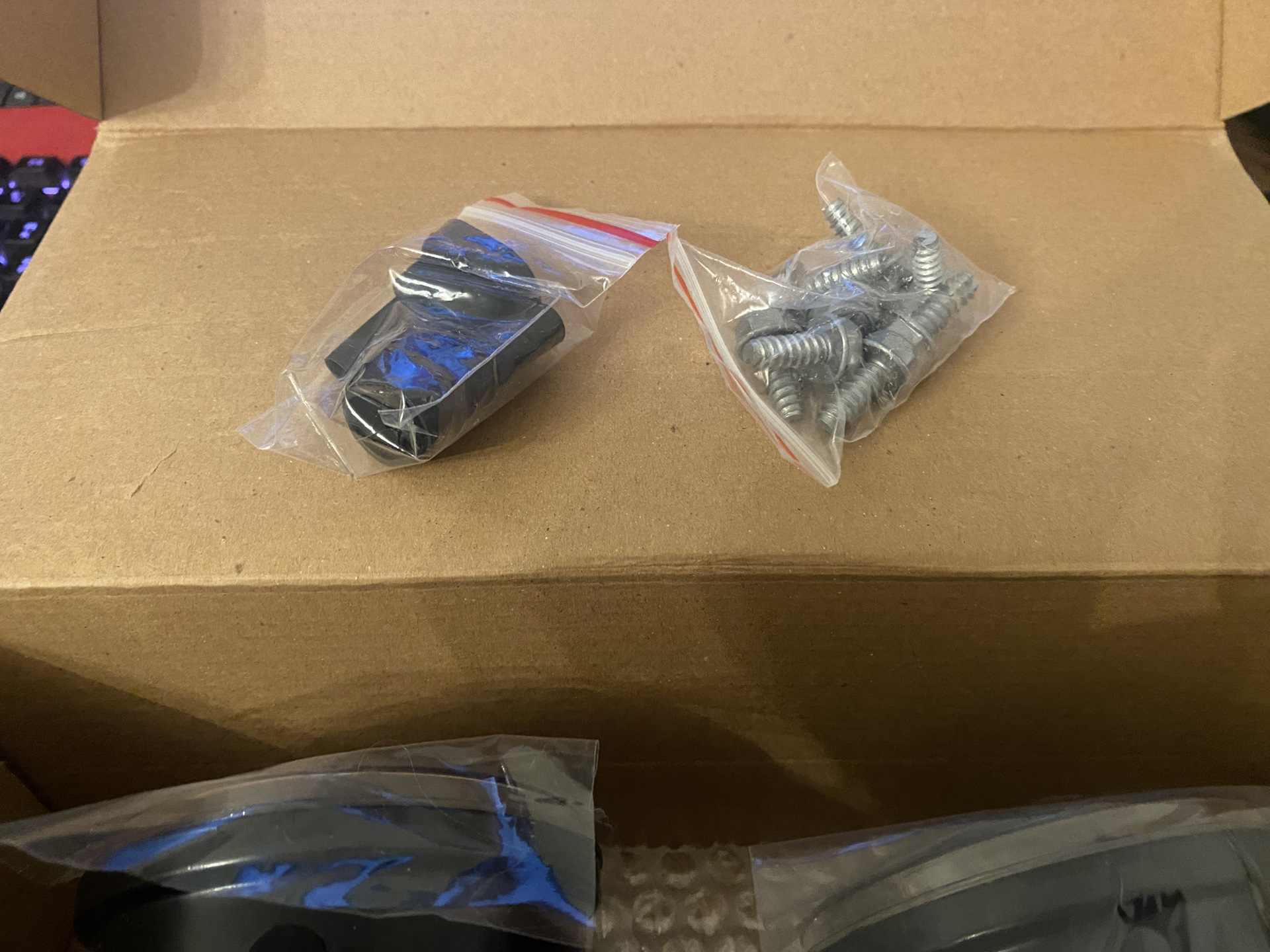

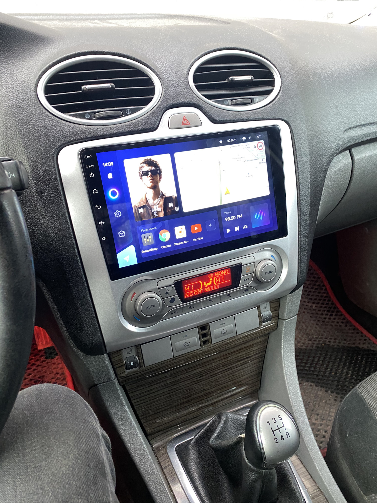

Всем привет! Еще год назад коллеги подарили мне переходную рамку для магнитолы 9” (потому что все уши прожужжал, что хочу поставить себе магнитолу на андроиде😅). И вот недавно купил себе магнитолу Teyes CC3L в местном магазине в Томске, там же купил переходник для штатной проводки.
Расскажу немного про установку, проблем с ней не было, самое сложное это приехать в гараж. Все встает разъем в разъем, мультируль работает, только нужно назначить кнопки. Единственное с чем заморочился это с протяжкой антенн 4G и GPS. Видел как некоторые ставят просто под торпеду на пластик, я решил провести на лобовое стекло.
Единственное что не особо нравится это китайская переходная рамка, ее нужно взниу немного подпилить с торцов, чтобы было нормальное прилегание. И по цвету еще не решил что делать, либо все в аквапринт какой-нибудь, либо в черный просто покрасить.

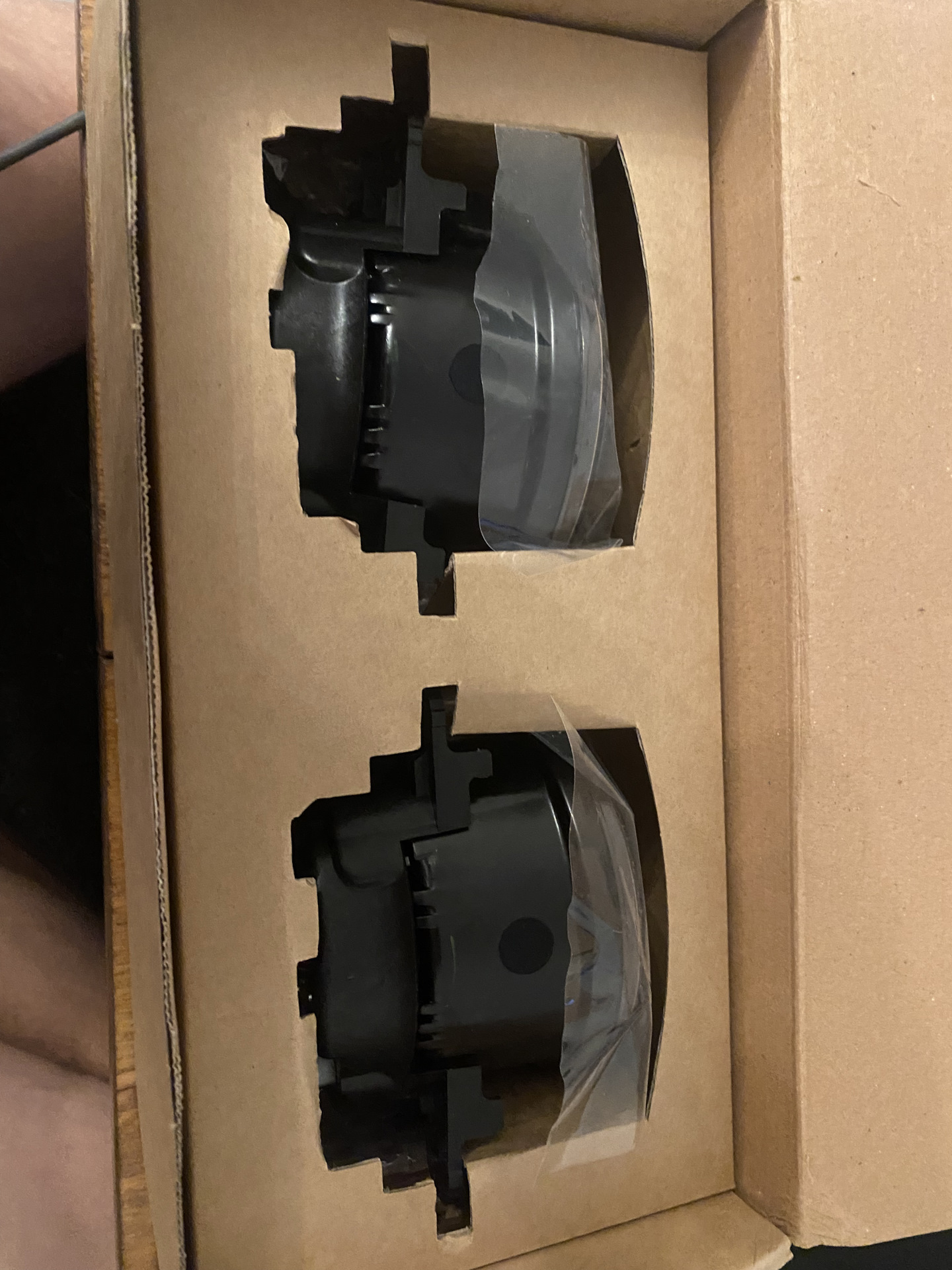

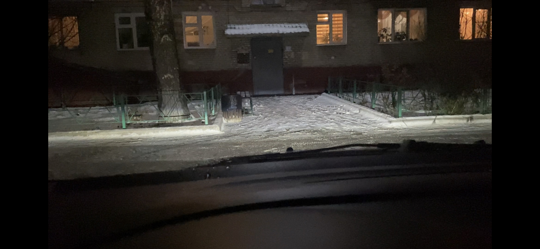

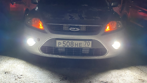

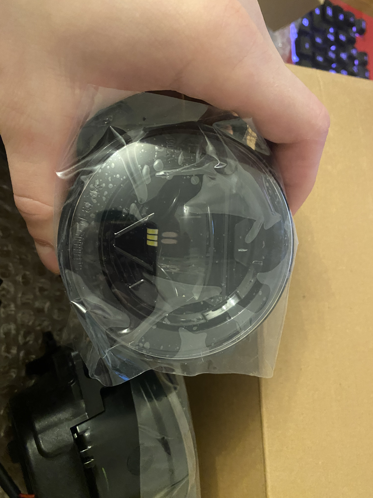

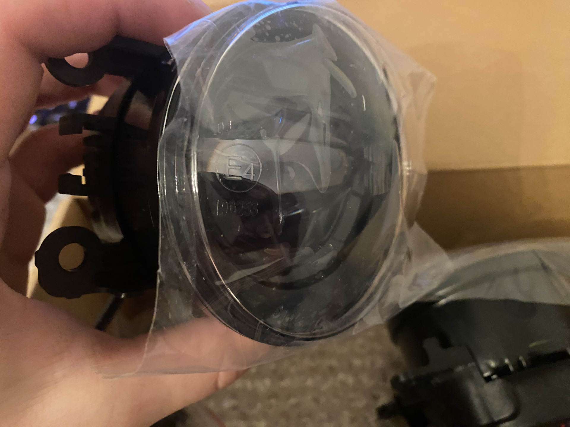

Еще мне подарили на др туманки от фирмы MTF Light, качество понравилось, светит хорошо (раньше ксенон стоял в ПТФ), четкая граница.

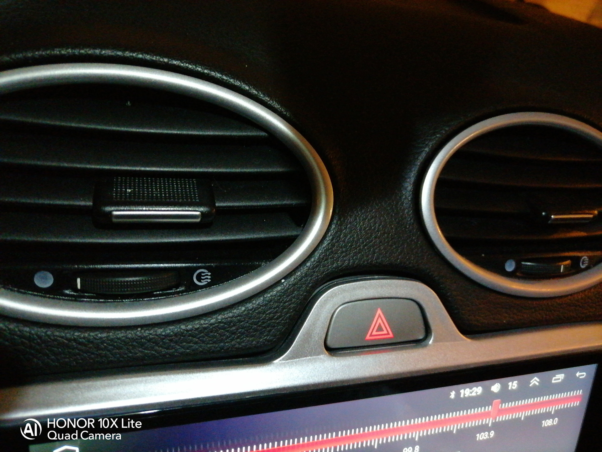

А подскажи пожалуйста, приборка гаснет во второй раз? А то у меня теперь перестала гаснуть после установки магнитолы и за 3 дня аккум в 0. И еще время между магнитолой и приборкой синхронизируется?
Приборка штатно работает, ты возможно переходные провода не те купил. Время не синхронизируется, она не подключается по кану к фокусу.

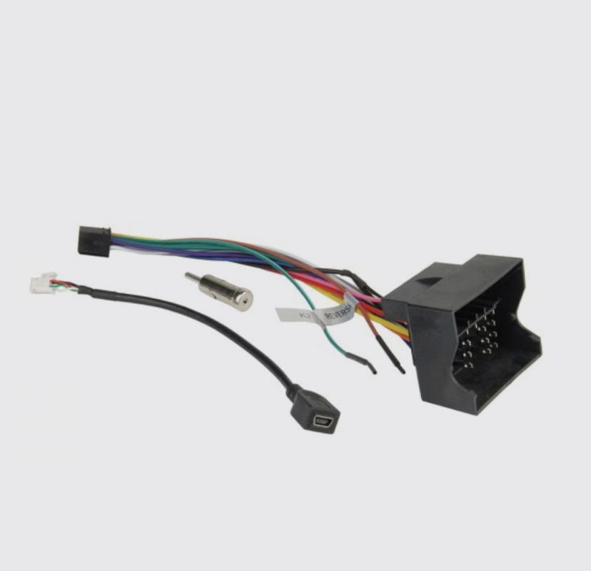

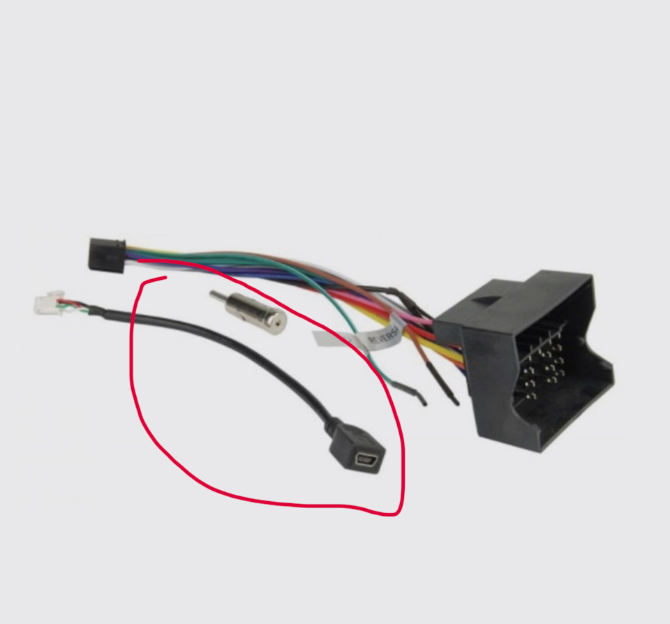

А не подскажешь для чего этот кабель ?
Не знаю, может для какого-то вспомогательного оборудования, у тиайс же есть всякие регистраторы, парктроники и т.п. которые подключаются к магнитоле, может через этот кабель🤷♂️ я лично его не подключал
Подскажи где именно подпиливал?
Еще не подпиливал, не дошли руки до этого, но вообще нужно внизу с торцов вроде как. Видел где-то на драйве запись где нужно подпиливать
Я верх не могу вставить
Странно, у меня вообще с верхом проблем не было
Долго к ним присматривался. По фото кажутся что не так ярко светят как китайские. Но думаю срок службы хороший будет и слепить не будут.
Да, после установки видел линзованые тумаки, светят лучше, но когда на эти смотришь, прям внушают доверие, металлический корпус, проклеено вроде хорошо, что думаю хорошо сказывается на долговечности
Alixan86
Светят как габариты)

Как птф стали? Без подпиливания?
Встали как родные
