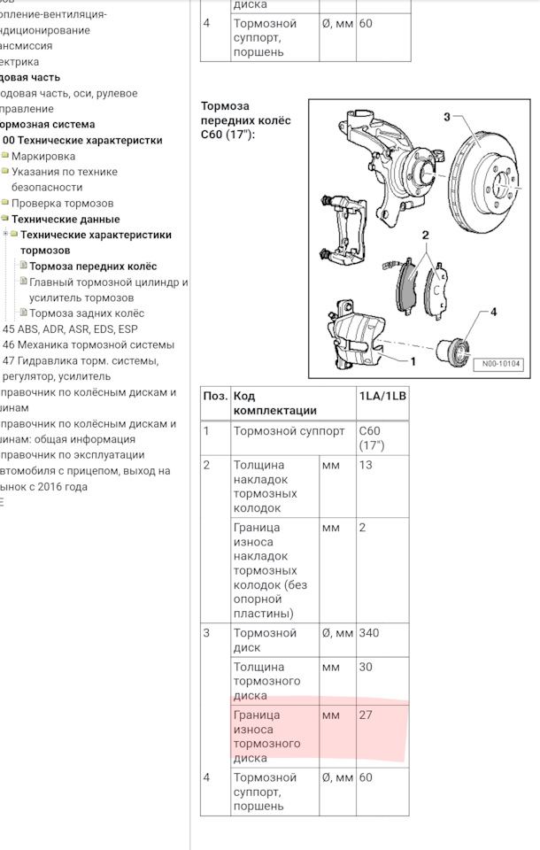

Минимальная толщина диска 27мм, у вас 27,8мм — остаток про сторону 0,4мм.
Поменять в комплекте и забыть про тормоза на следующие 75т.км пробега.

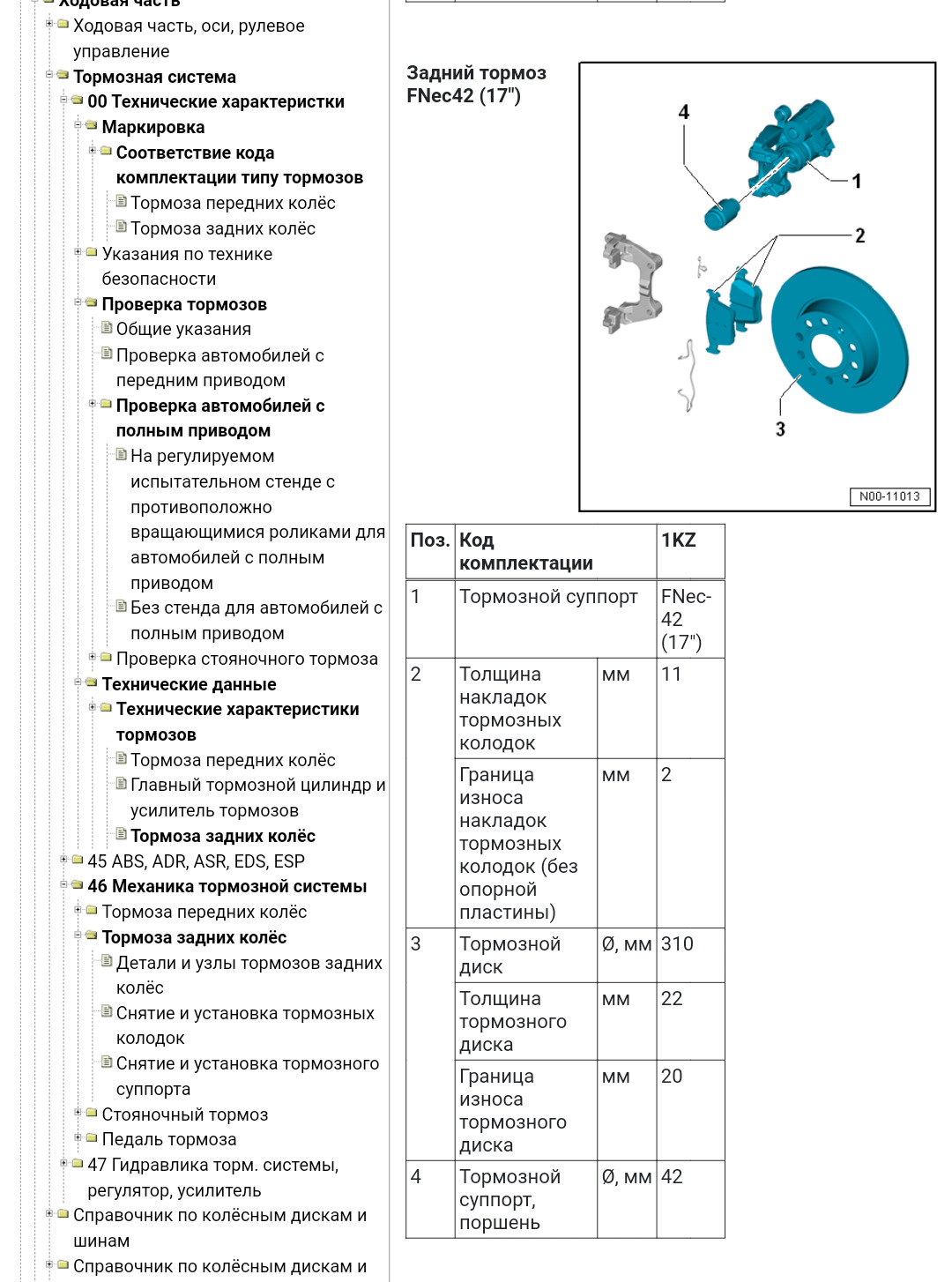

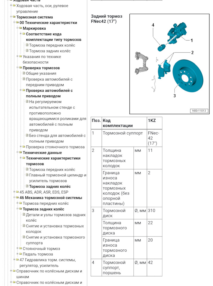

А по задним есть такая же картина? Поделитесь пожалуйста.
Пожалуйста.
Благодарю 👍🏻

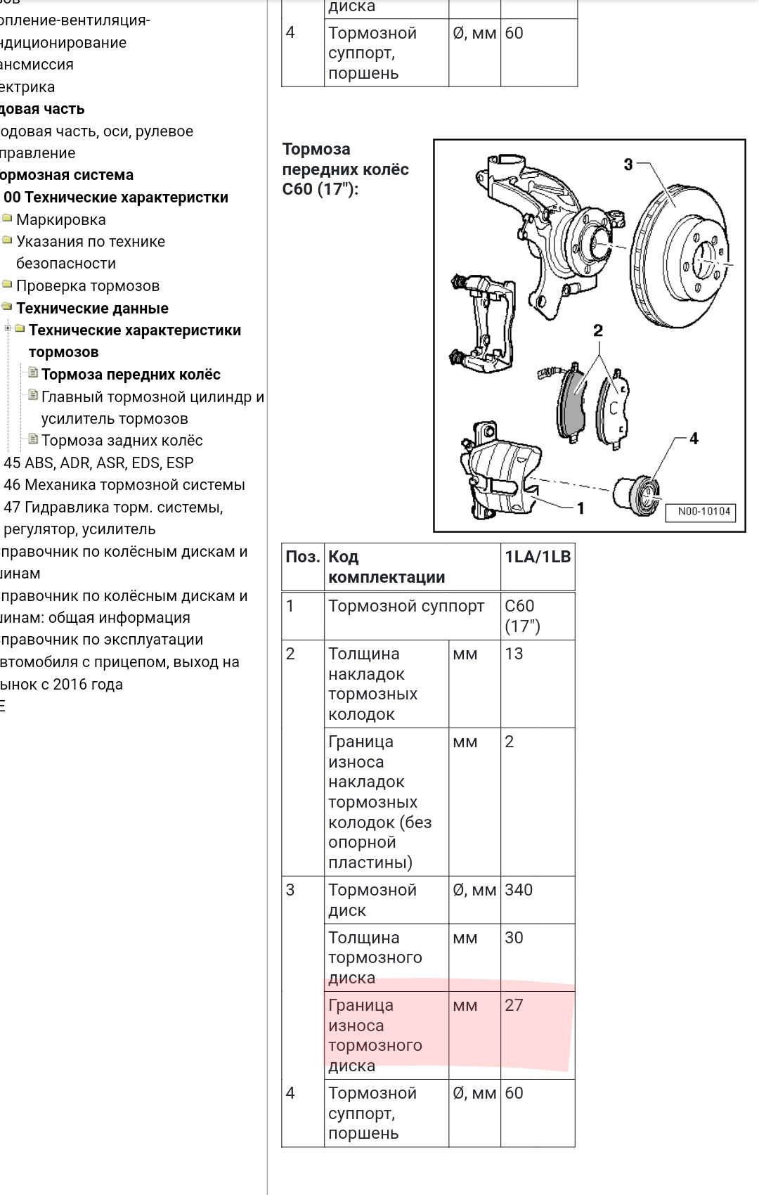

Если не ошибаюсь, то мин толщина для диска 340*30 мм- это 27мм.
Минимальная толщина-это та, при которой еще можно ставить колодки.
То есть, если смотреть по тех документации, то по расчетам производителя колодки можно ставить вплоть до 27,1мм, например.
Другой вопрос, что в этом случае колодки я бы «до корок» точно не выкатывал, потому что диск уже минимальной толщины и при изношенных колодках поршень из суппорта будет максимально выдвигаться в положение, при котором есть опасность его перекоса и подклинивания.
Я бы поставил колодки и после их 50-60% износа заменил бы вместе с дисками.
Вы путаете, 27, для данных дисков, по данным производителя, это минимальная толщина, когда уже эксплуатировать не рекомендуется.
Нет, не путаю. У Брембо в тех документации читал.))
