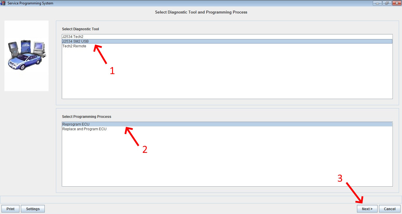

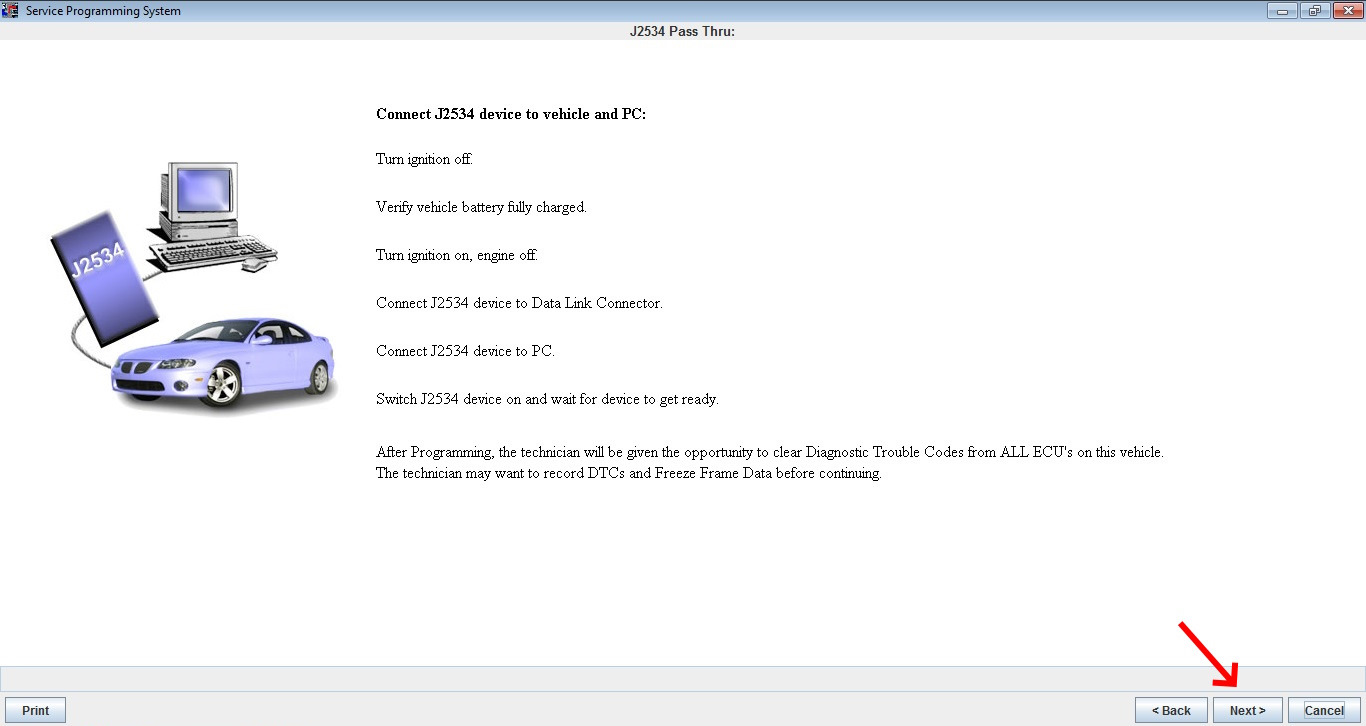

Идем к автомобилю с ноутом и адаптером j2534.
Запускам GlobalTIS, кликаем SPS.

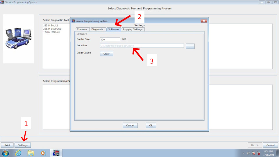

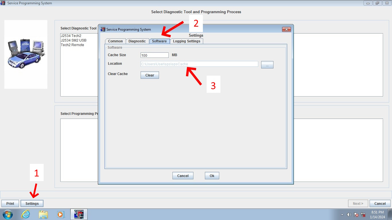

Заходим в Settings, далее Software. Запоминаем путь в строке Location, оттуда будем забирать калибровки. Закрываем меню.
Выбираем свой адаптер и Reprogram ECU.
Выполняем рекомендации программы.

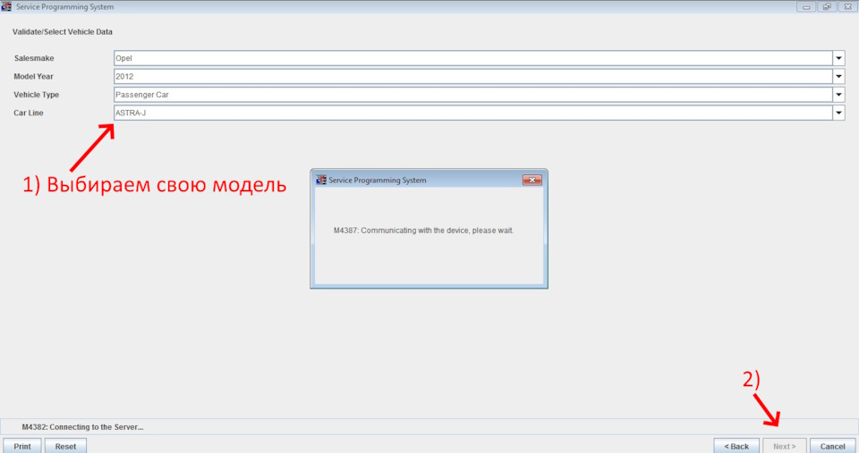

Выбираем из списка свой автомобиль.
Программа автоматически подхватит VIN из блока.

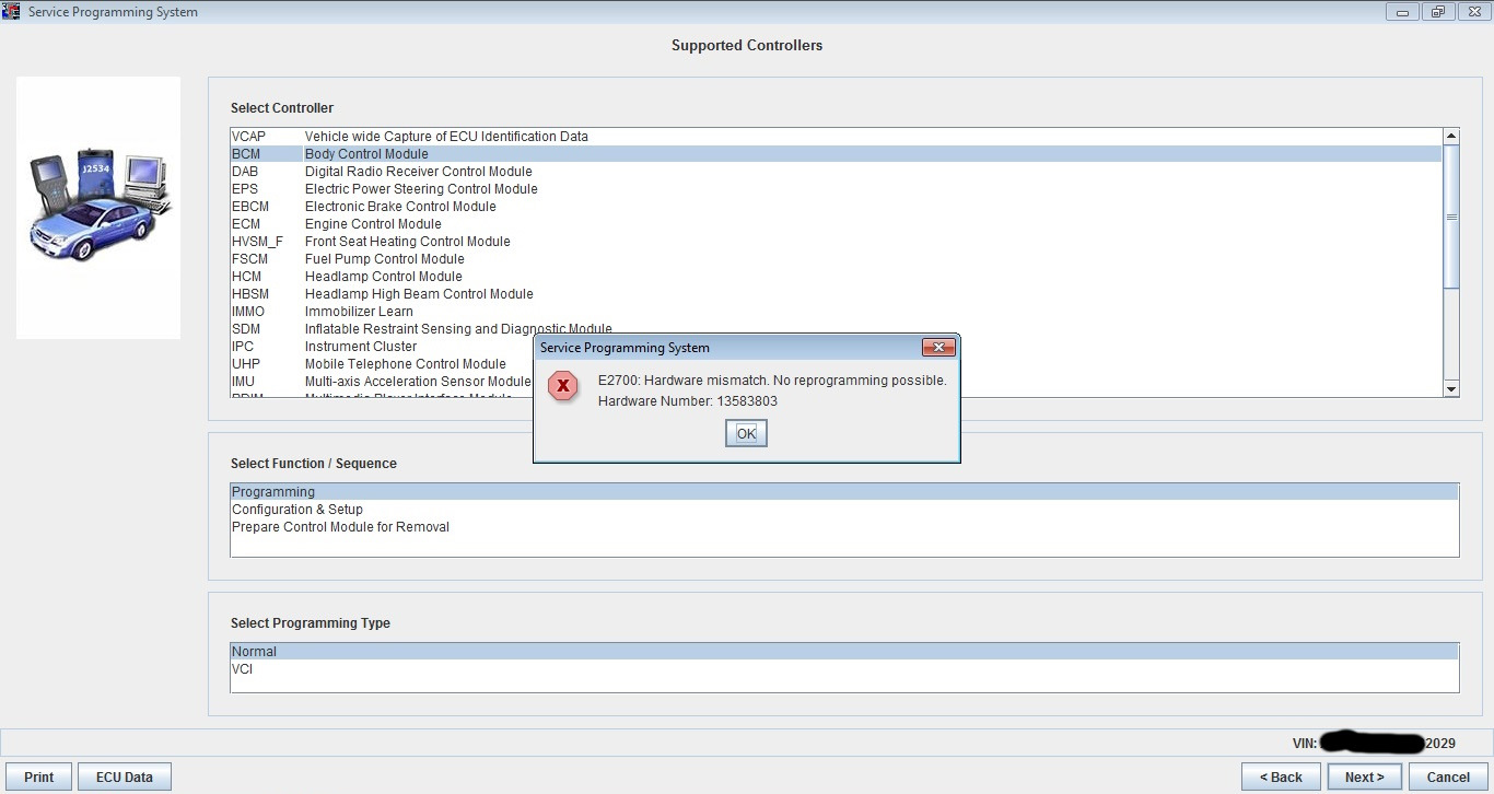

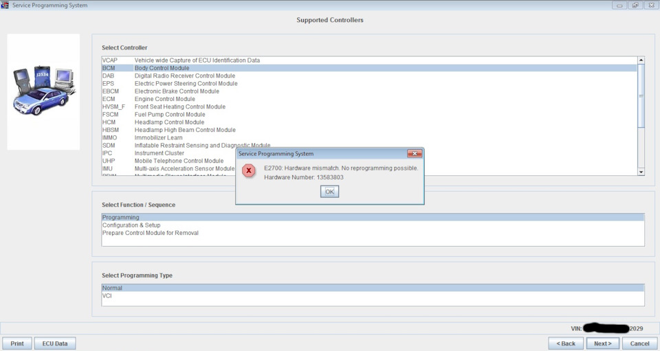

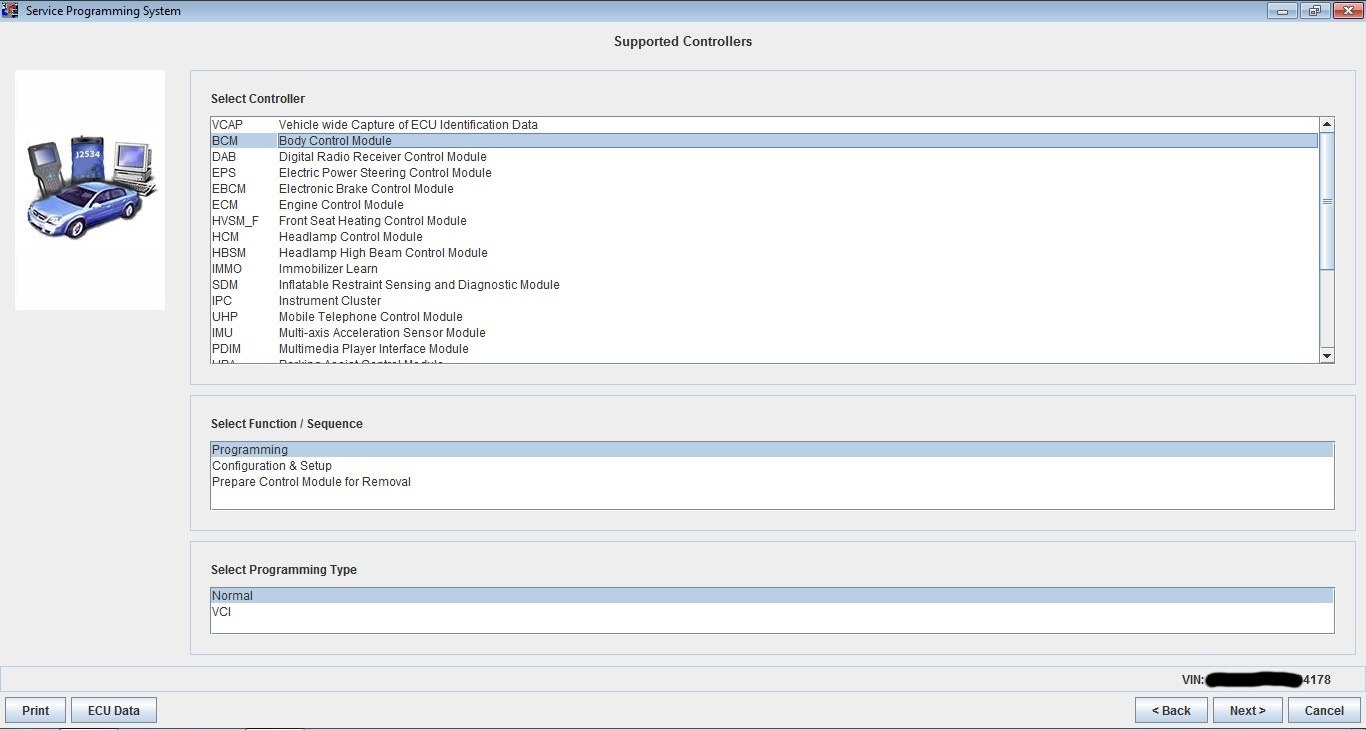

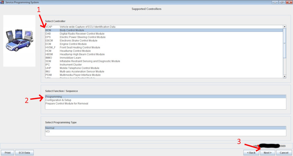

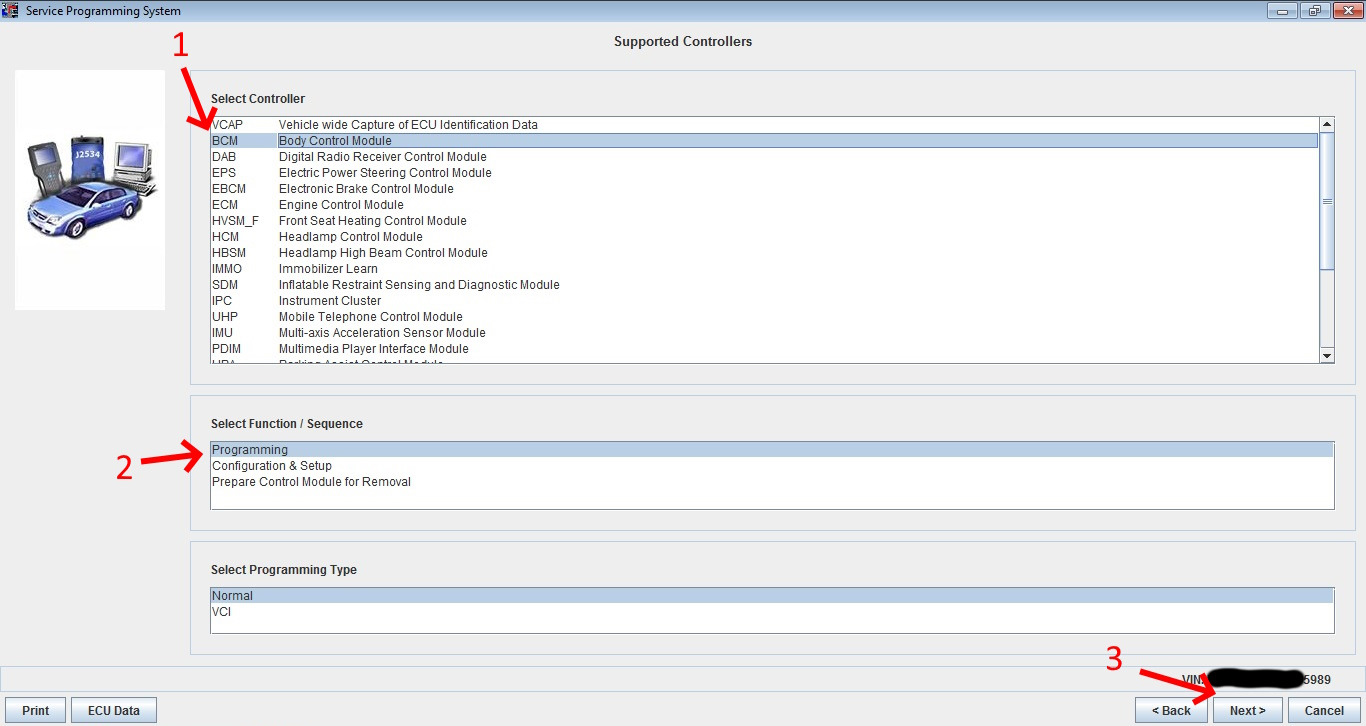

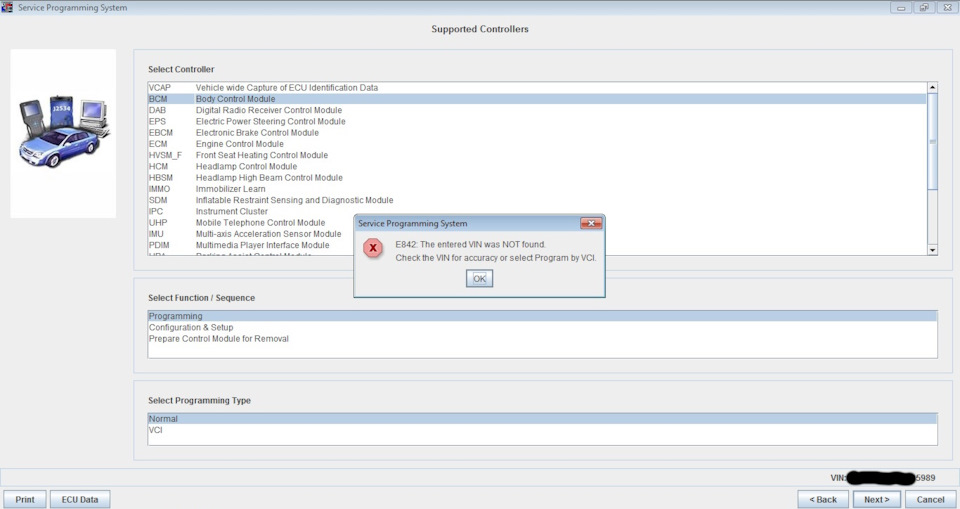

Выбираем BCM и programming.

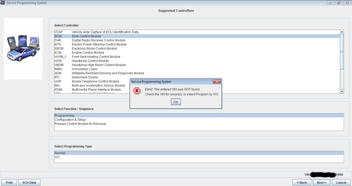

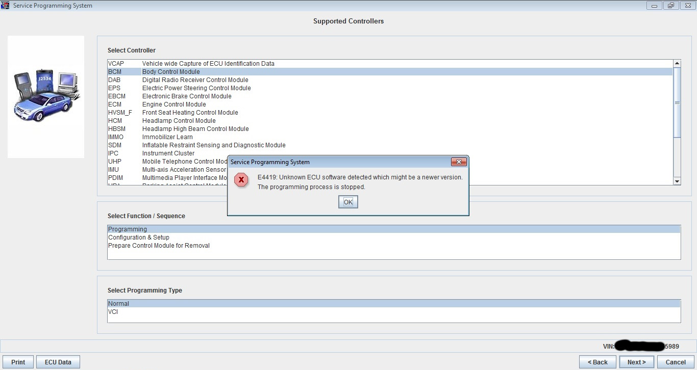

Иииии получаем фигу

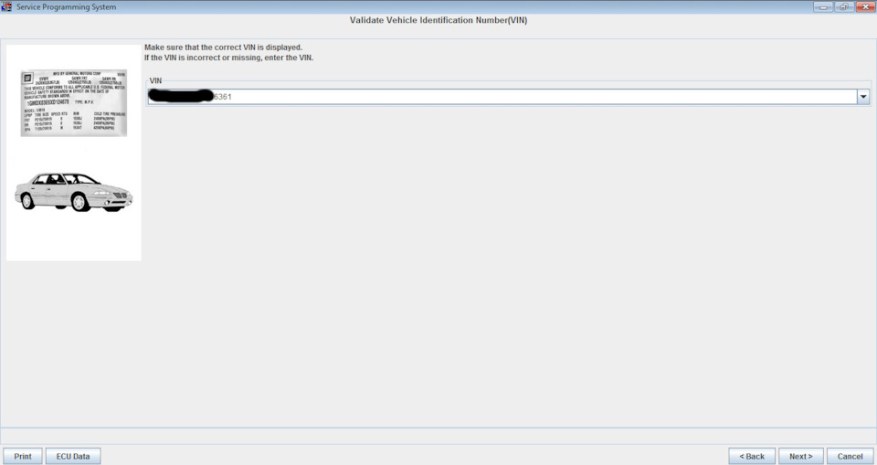

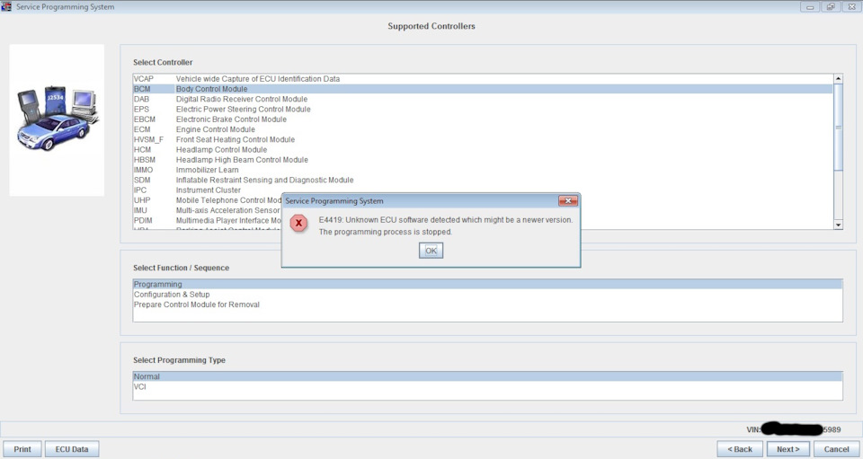

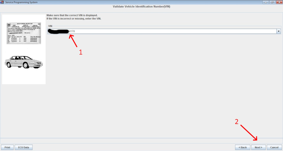

Это означает что наш автомобиль слишком «новый» для GlobalTISv32, встроенный расшифровщик автомобилей/комплектаций не знает о таком VIN. Не отходя далеко от кассы напишу еще пару ошибок которые вы можете встретите при использовании GM SPS.

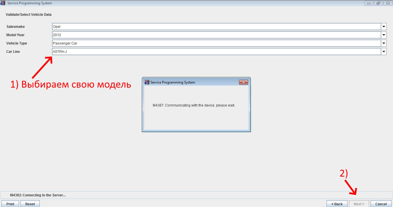

Поразмыслив над тщетностью бытия я нашел VIN от астры, в точно такой же комплектации что и моя, но произведенную на 2 месяца раньше. Добавим этот автомобиль в нашу таблицу калибровок под именем Ранний_клон_4178.

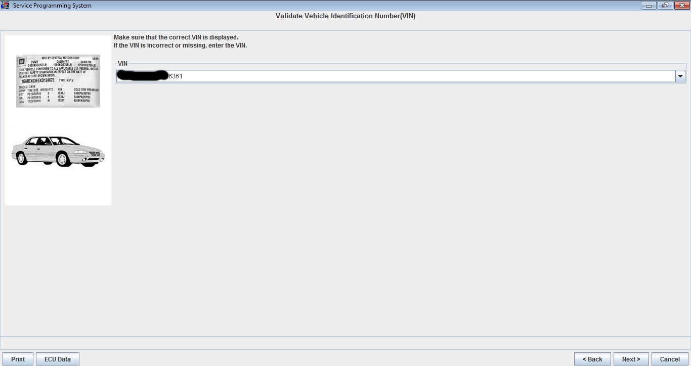

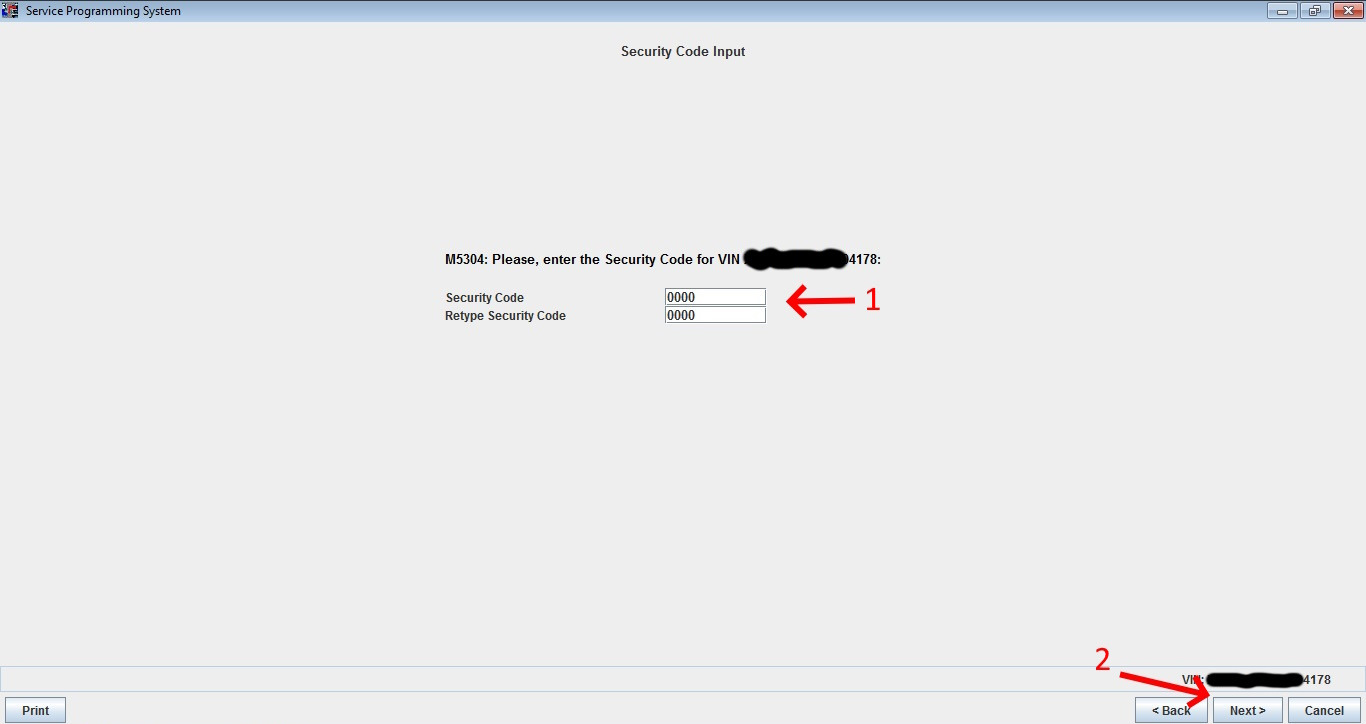

В GM SPS возвращаемся к пункту validate vehicle identification number(VIN). Вручную вводим VIN от Ранний_клон_4178.
Переходим опять к BCM и programming
Тут нас просят ввести Security code от Ранний_клон_4178. Для наших целей, т.е. только слить калибровки, можно ввести любые 4 цифры.
Судя по контрольным суммам, в калибровках BCM не прописывается VIN и Security code. Нооо это не точно.

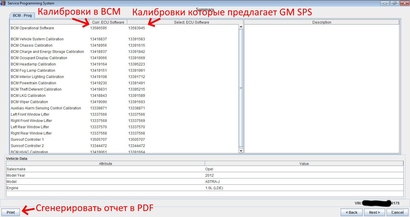

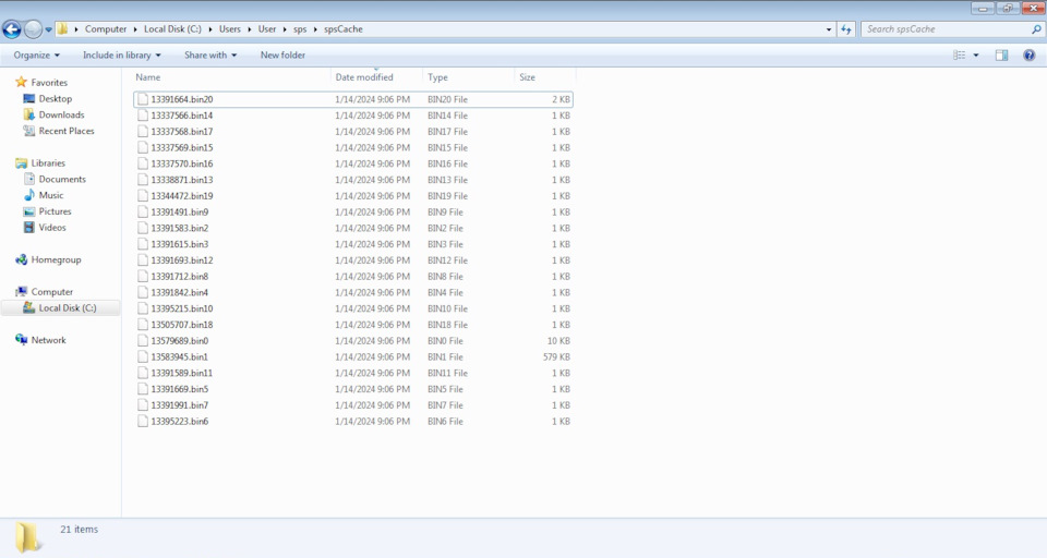

Останавливаемся на этапе Summary и NEXT НЕ НАЖИМАЕМ. В этот момент в папку с кэшем, в моем случае это C:\Users\User\sps\spsCache, будут сохранять калибровки. Дожидаемся полного скачивания калибровок, это займет около минуты. Пересохраняем содержимое папки spsCache в другую папку, например на рабочий стол.
Тут же по кнопке print, можно сгенерировать отчет в pdf формате о калибровках записанных в блоке и то что предлагает установить GM SPS. И тут у нас вырисовывается проблемка tis2web.service.opel.com/tis2web/ и GlobalTISv32 SPS показывает разные калибровки для одинаковых BCM/VIN. Это вариант нормы, все течет и все меняется, tis2web.service.opel.com/tis2web/ показывает самые актуальные калибровки, GlobalTISv32 GM SPS показывает «актуальные» калибровки на конец 2011 года. Придется переписывать нашу таблицу калибровок с учетом реалий GlobalTISv32.
Закрываем GM SPS и опять запускаем. Идем в settings-software жмем clear для очистки кэша. Заново доходим до меню validate vihicle indification number(VIN), вводим VIN от Gtc_ддис_автодальний_6361. Доходим до пункта Summary, ждем полного скачивания калибровок в папку в spsCache, пересохраняем файлы в другом месте.

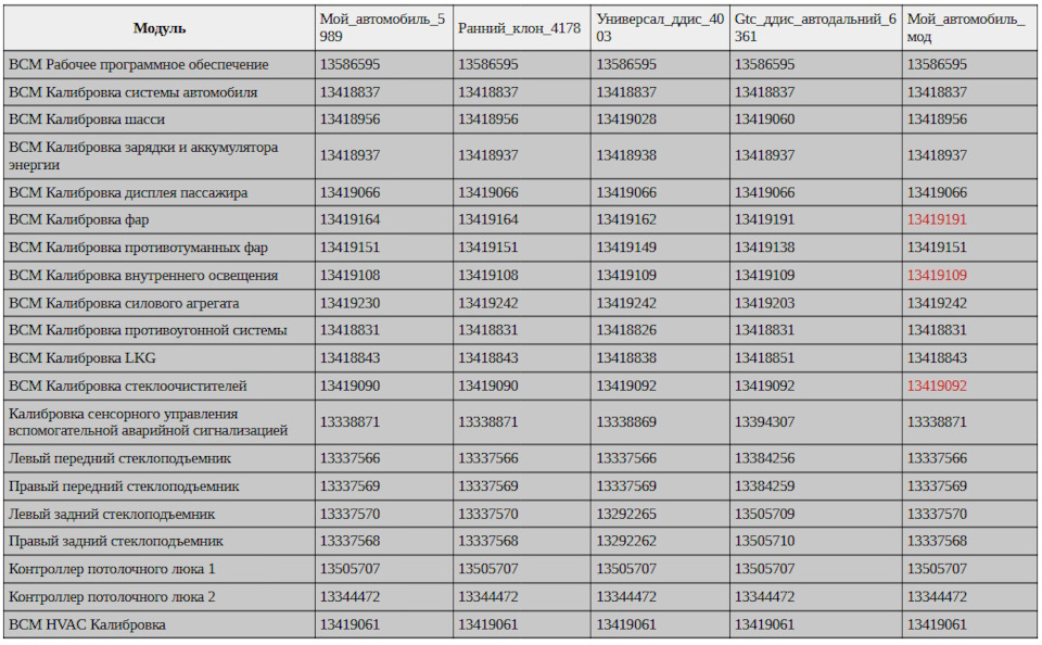

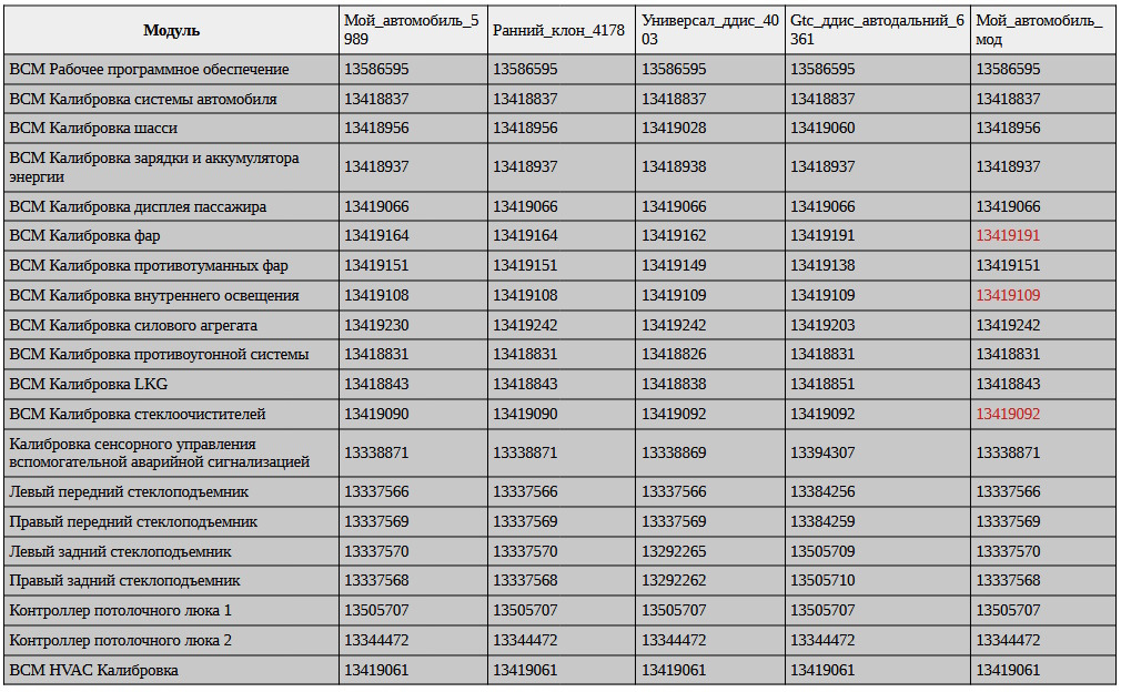

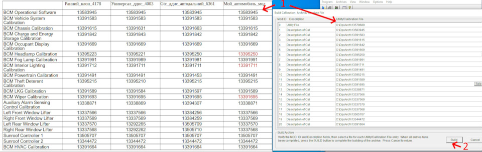

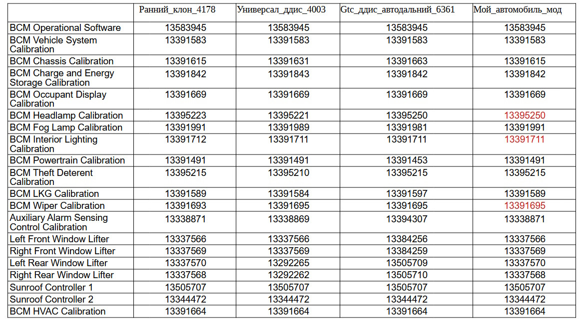

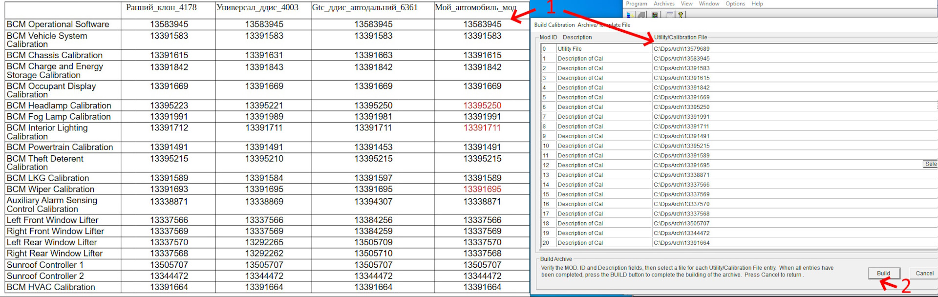

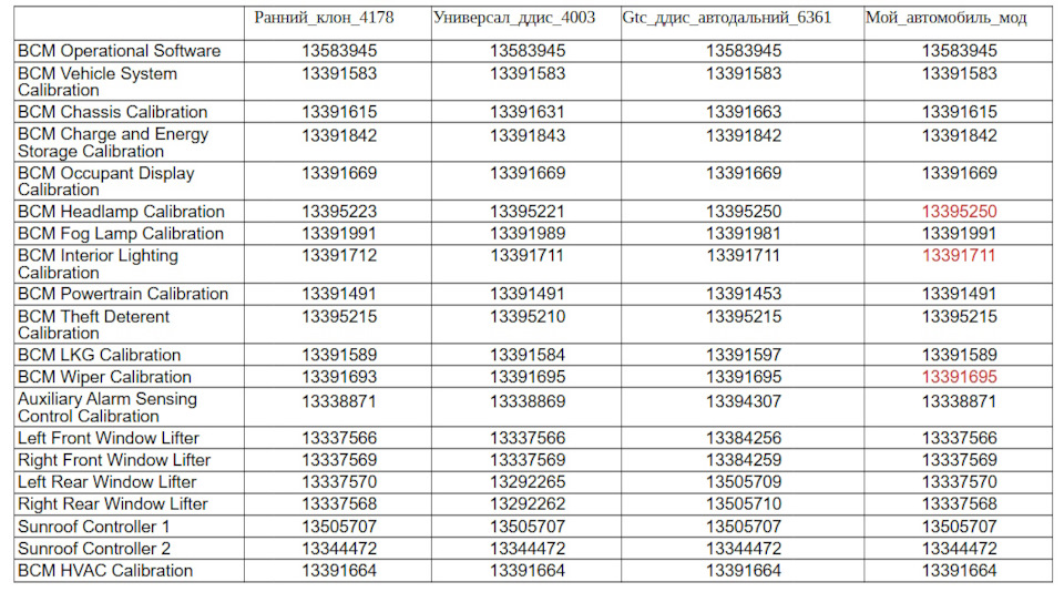

Составим таблицу на основе калибровок доступных в GlobalTISv32.

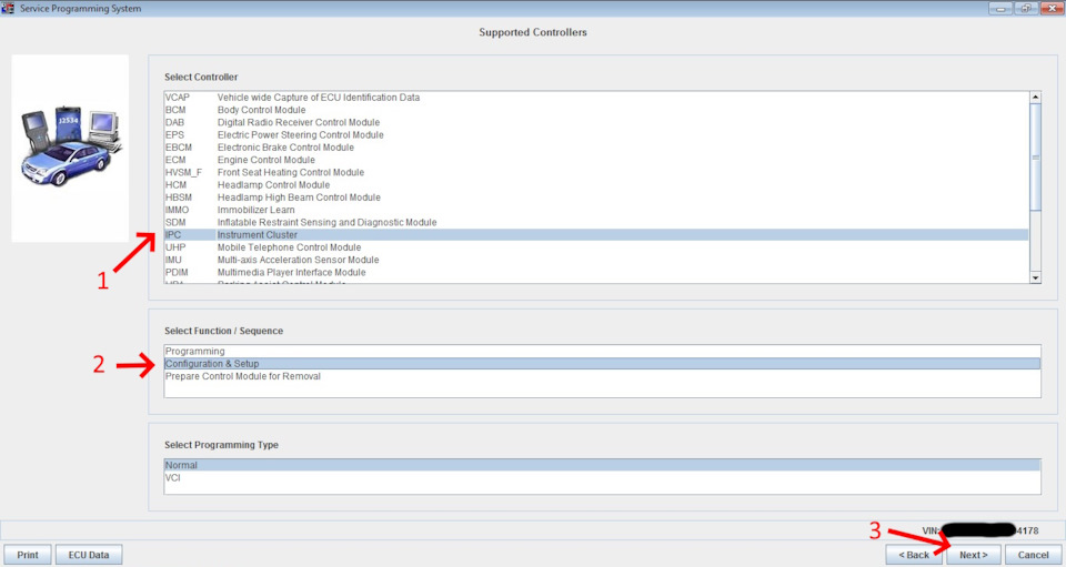

С GM SPS мы еще не закончили, приборку тоже нужно будет настроить для работы с новыми датчиками. Тут достаточно поколдовать над конфигурационным файлами XML, BLD. Но для начала их нужно получить из GM SPS.

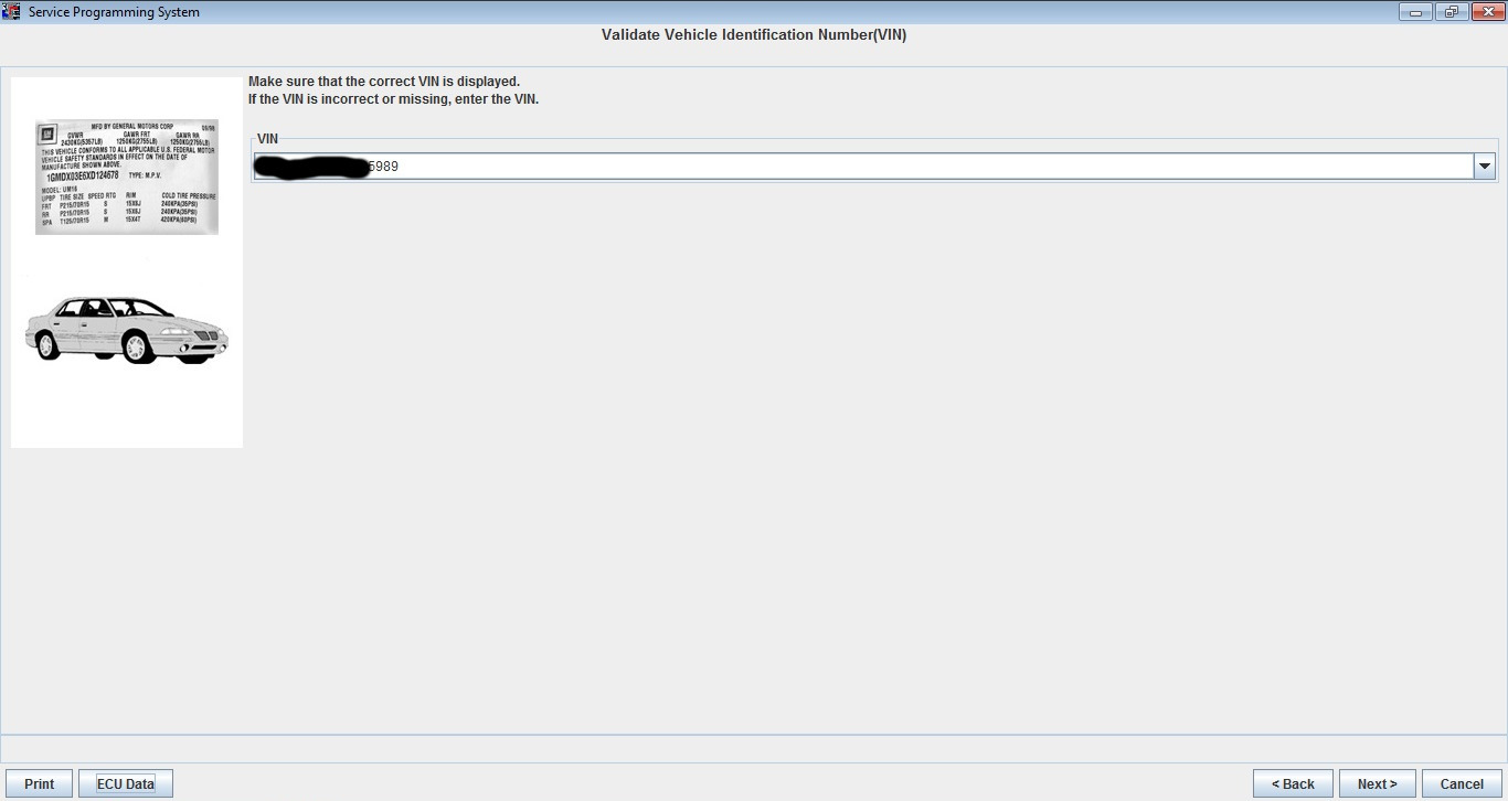

Доходим до меню validate vihicle indification number(VIN), вводим VIN от Ранний_клон_4178.

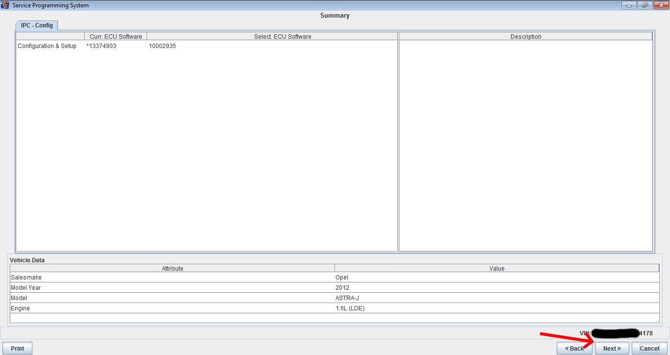

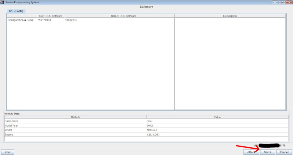

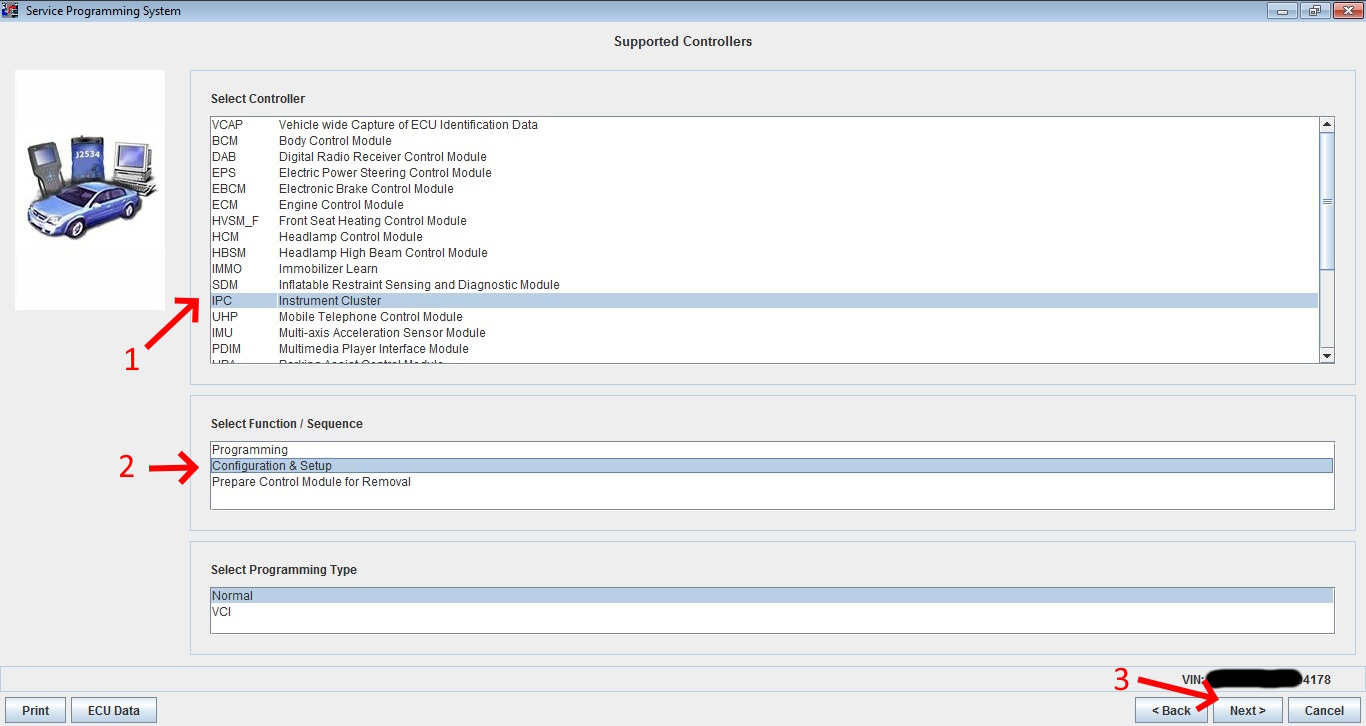

Выбираем IPC Configuration & Setup

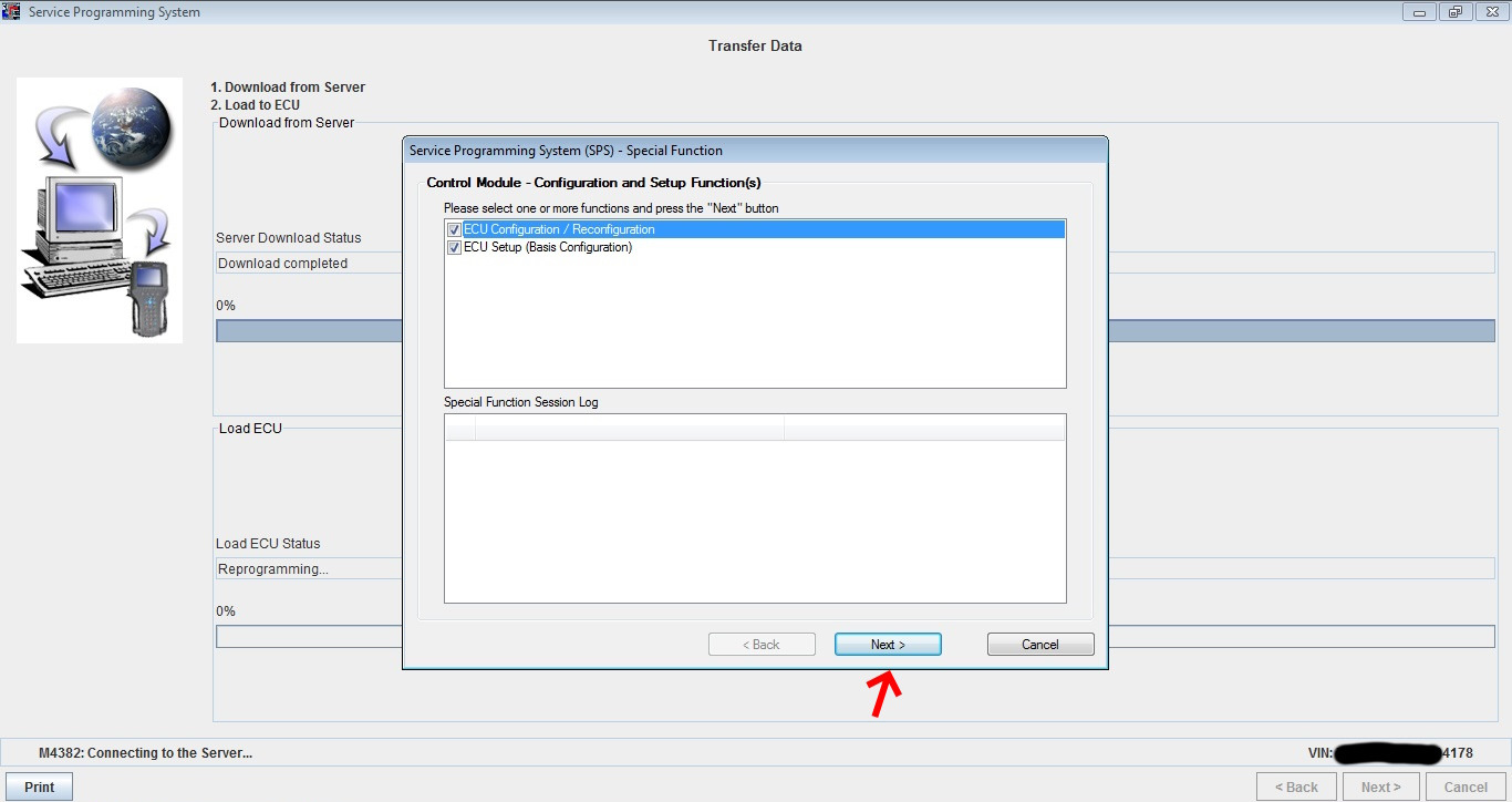

На этапе Summary лучше отключить адаптер от автомобиля

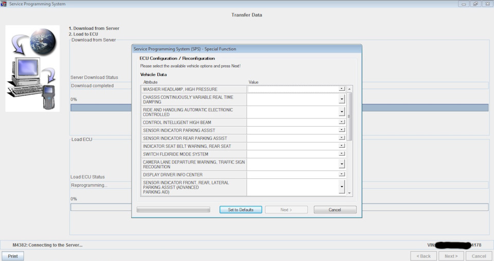

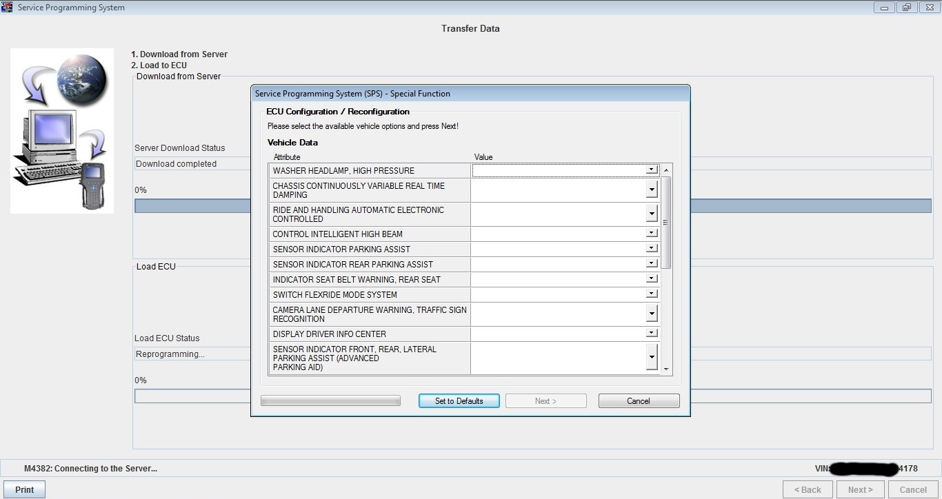

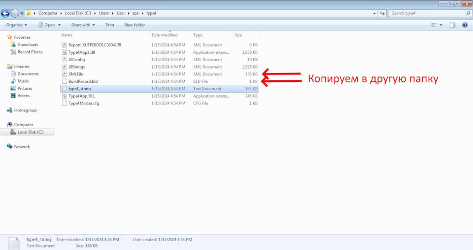

Идем до пункта Ecu configuration / Reconfiguration

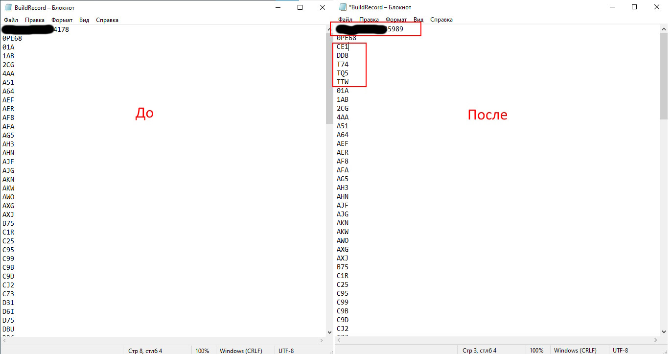

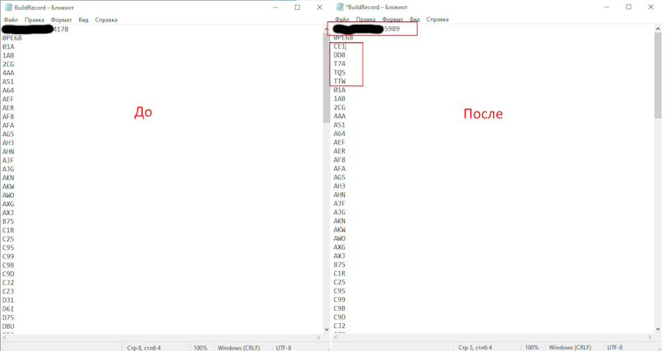

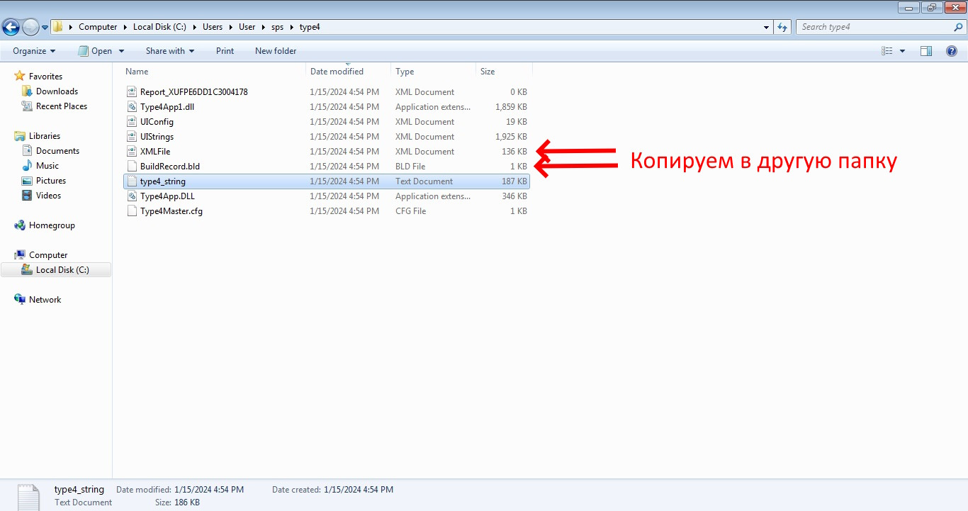

Лезем в папку в type4, в моем случае это C:\Users\User\sps\type4. Пересохраняем файлы BuildRecord.bld и XMLFile.xml например на рабочий стол.

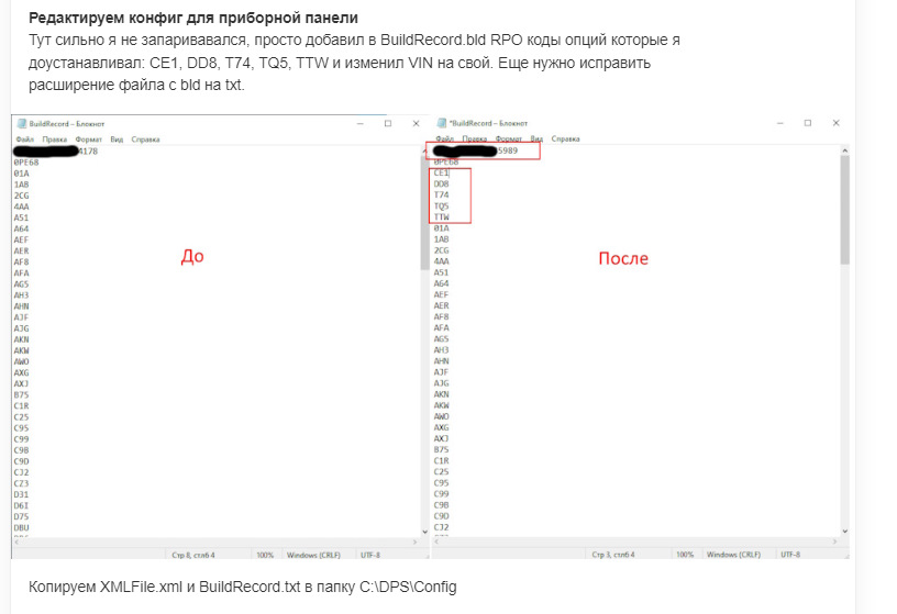

Редактируем конфиг для приборной панели
Тут я сильно не запаривался, просто добавил в BuildRecord.bld RPO коды опций которые я доустанавливал: CE1, DD8, T74, TQ5, TTW и изменил VIN на свой. Еще нужно исправить расширение файла с bld на txt.
Копируем XMLFile.xml и BuildRecord.txt в папку программы GM DPS C:\DPS\Config

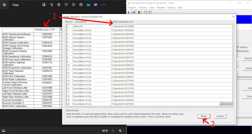

Создаем прошивку BCM c помощью GM DPS

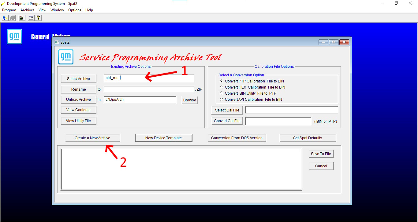

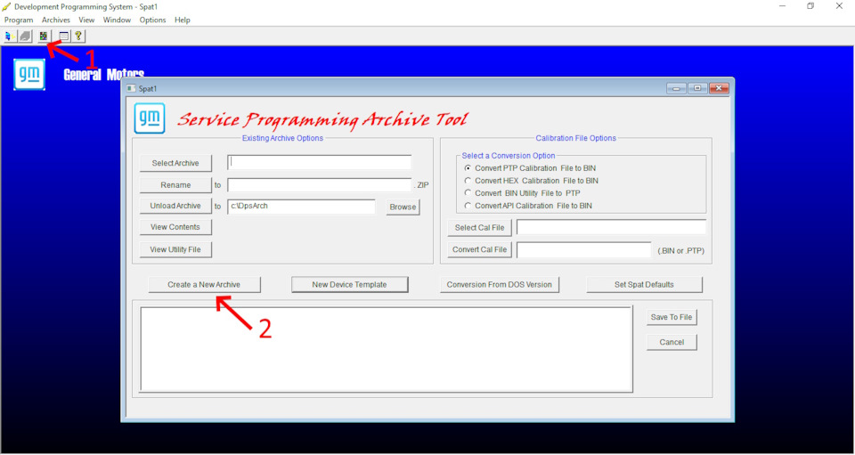

Далее наша задача состоит в сборке прошивки BCM. Я буду собирать сразу две: модифицированную под новые датчики и стоковую на случай если что-то пойдет не так.

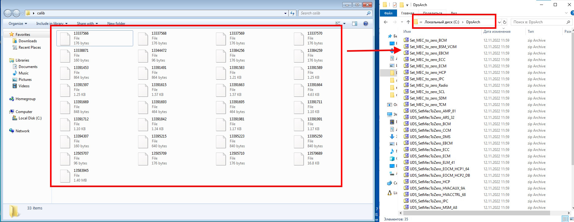

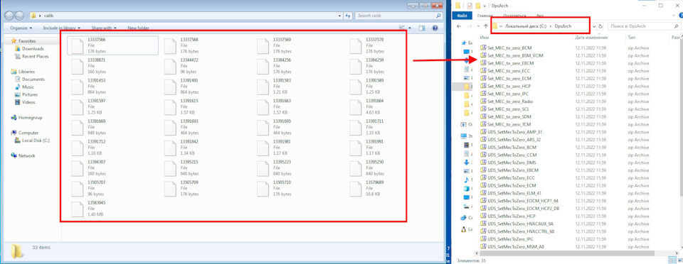

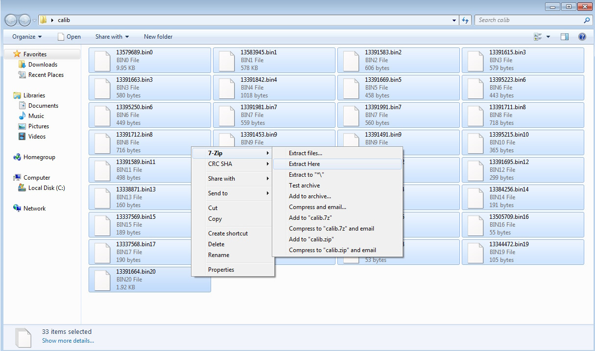

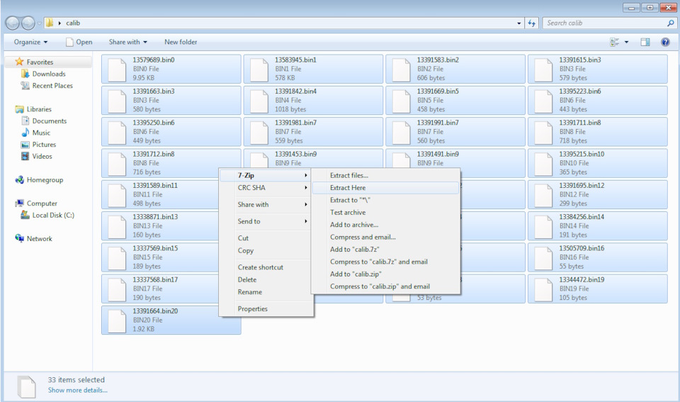

Разархивируем фалы калибровки и скопируем в папку C:\DpsArch

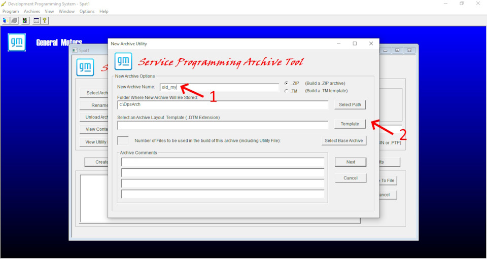

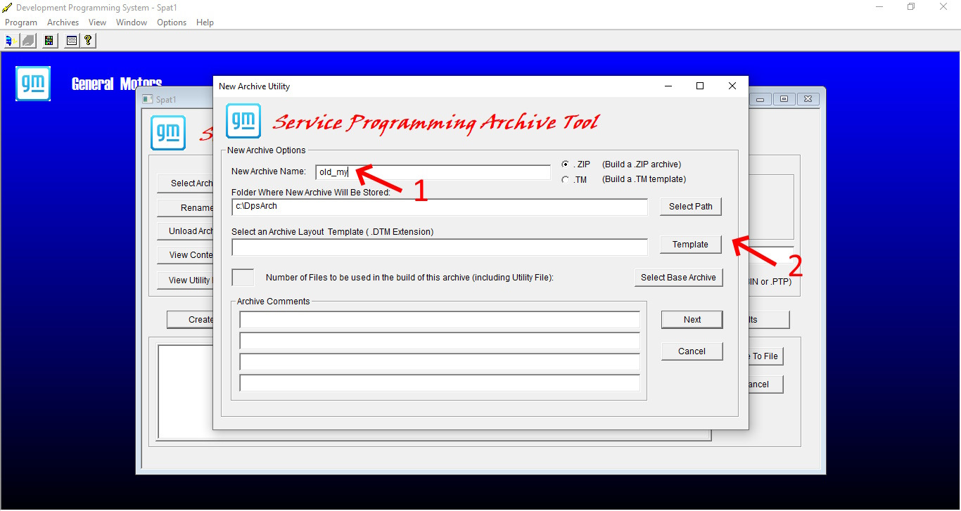

Запускаем GM DPS, выбираем SPAT, далее Create a New Archive.
Обзываем как-нибудь наш архив. «Стоковую» прошивку я назвал old_my.

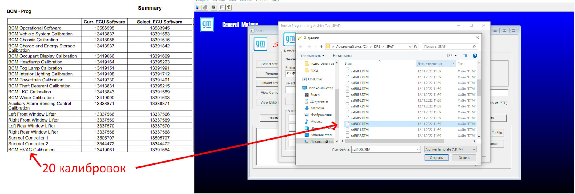

В template выбираем calfil20.DTM т.к. прошивка BCM Continental состоит из 20 калибровок. Далее Next.

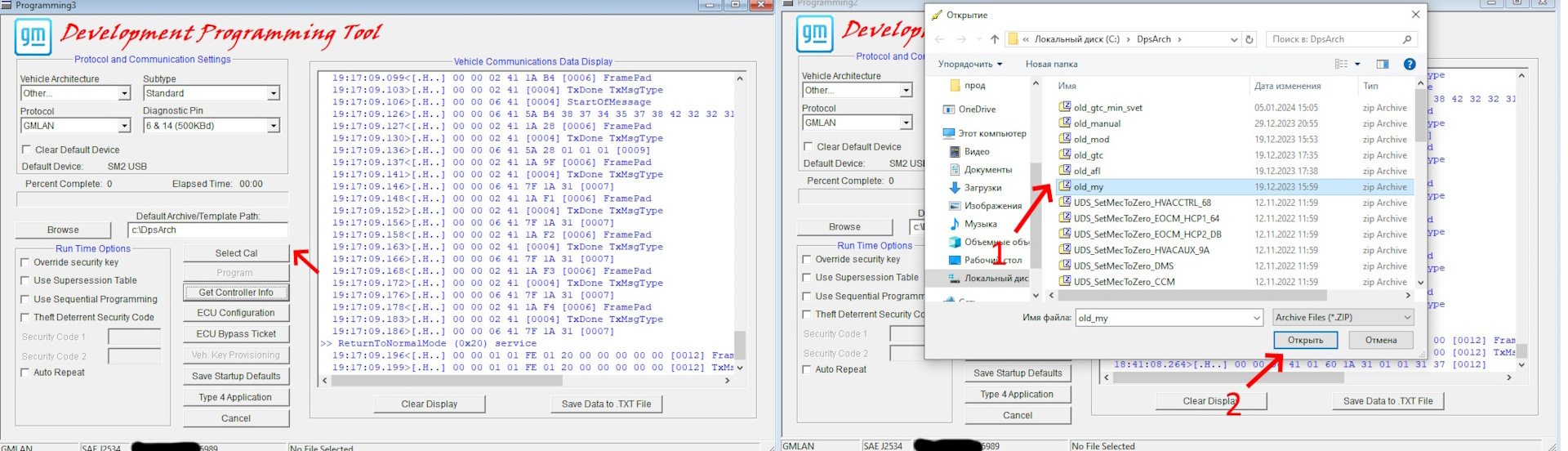

Собираем прошивку согласно плана. В качестве Utility File используется калибровка из GM SPS у которой было расширение .bin0 в архивированном виде. В конце жмем build.
Повторяем те же самые действия для модифицированной прошивки. Я назвал ее old_mod.

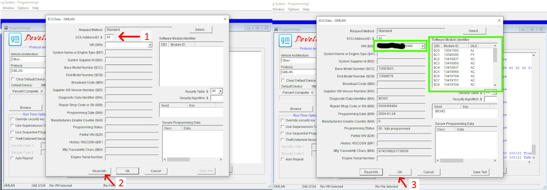

Достаем из чулана подготовленным в прошлом в посте подопытный BCM. Будем проводить эксперименты “на столе”. За схемой подключения обратимся к документации mdflasher.
Очень удобно что в комплекте с китайским sm2 pro идет шнурок для работы с блоками на столе. Остается только изготовить разветвитель для +12v.

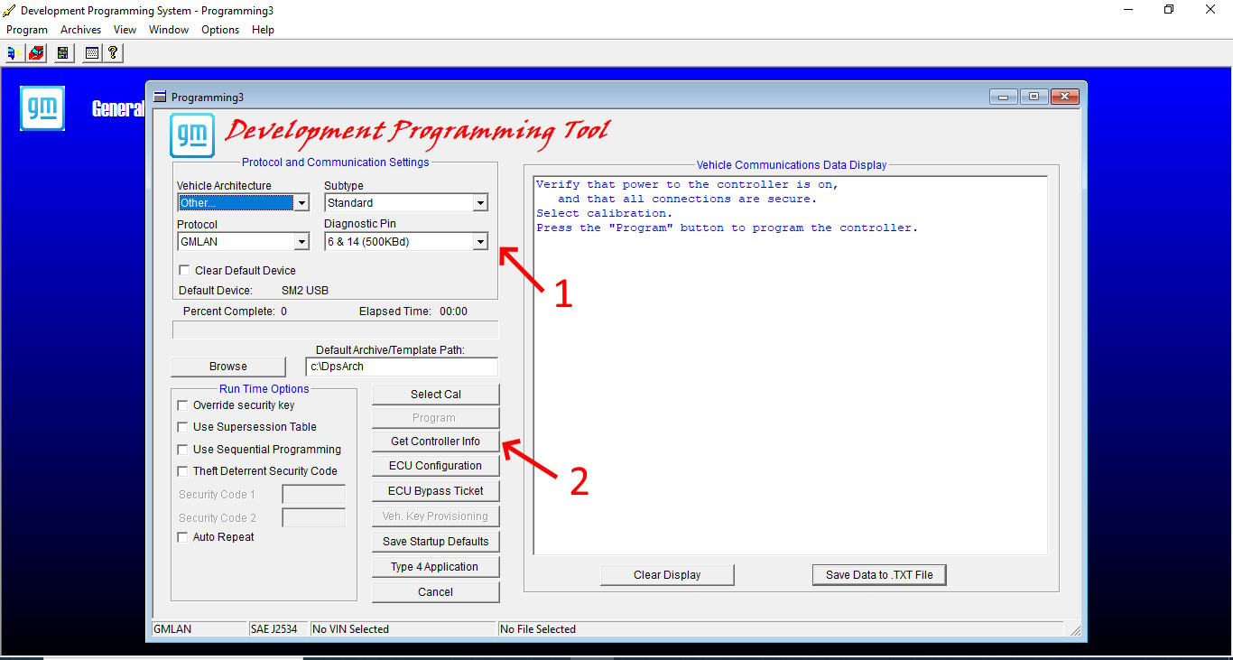

Подключаем по схеме, запускаем GM DPS. Для соединения с BCM в Diagmostic pin выбираем 6&14 (500KBd). Лезем в Get controller info.
В ECU Address/ID пишем 40 (Адрес BCM). Жмем Read info. Если все подключено верно то увидите VIN и калибровки блока.
Тему на каком пине/адресе живет конкретный блок раскрывает этот тема web.archive.org/web/20231…m_dps/dps-ecu-id-list-r4/

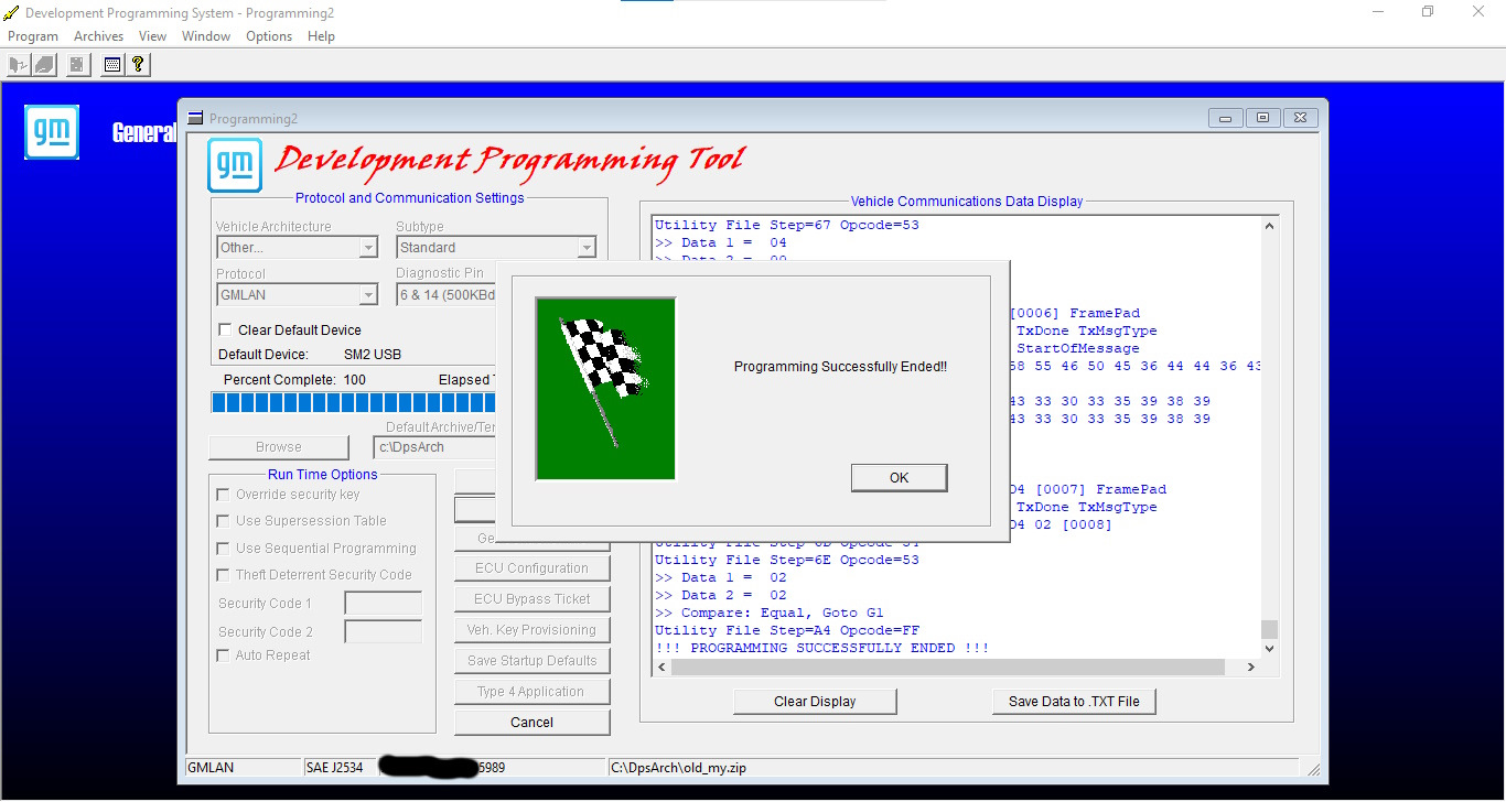

Связь с блоком проверили. Теперь выбираем прошивку “стоковую” прошивку через Select Cal.

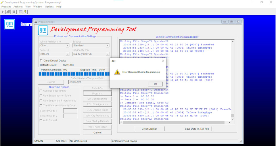

Далее запускаем непосредственно процесс прошивки через кнопку Program. Прошивка блока bcm занимает примерно 6 минут.
Если увидели это сообщение, то поздравляю, вы где-то обосрались. Может адаптер косячный или ошиблись при сборке прошивки.
Если увидели это сообщение то молодцы, прошивка собрана верно.
Далее заливаем модифицированную прошивку. Если второй тест прошел успешно то приступаем к прошивке автомобиля.

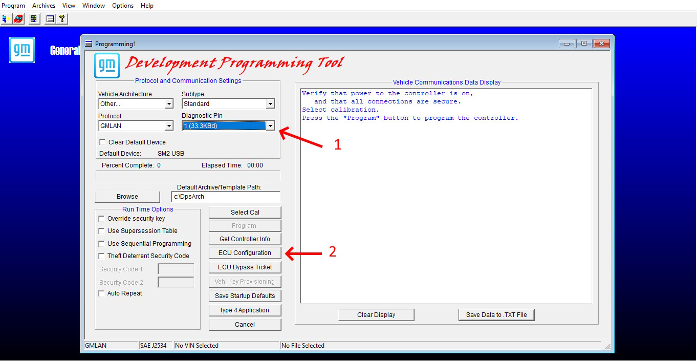

Далее заливаем конфигурацию приборки. Важно, после этой процедуры может выставиться английский язык, пропасть доп. меню, скрытие ошибок и прочий тюнинг приборки который Вы до этого делали.

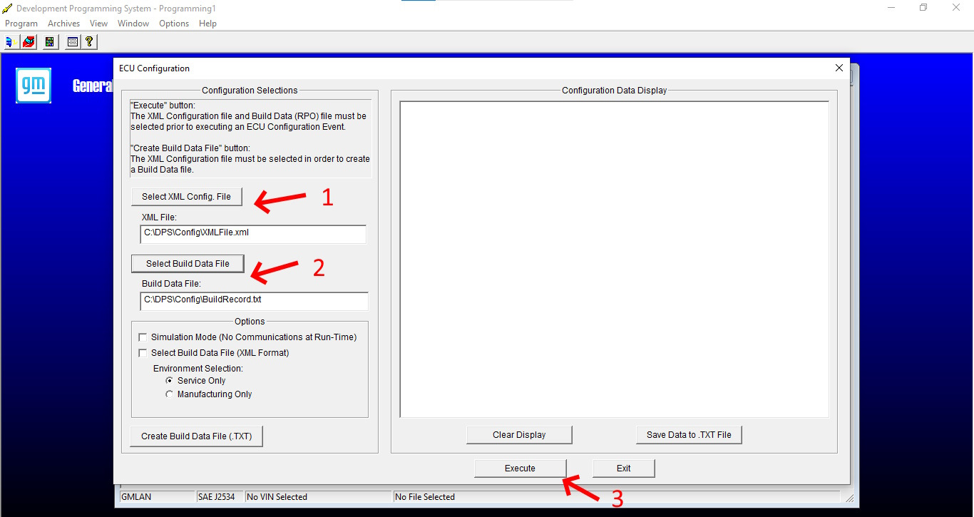

В GM DPS diagnostic pic меняем на 1 и выбираем ECU Configuration
Выбираем XMLFile.xml и BuildRecord.txt, далее execute.

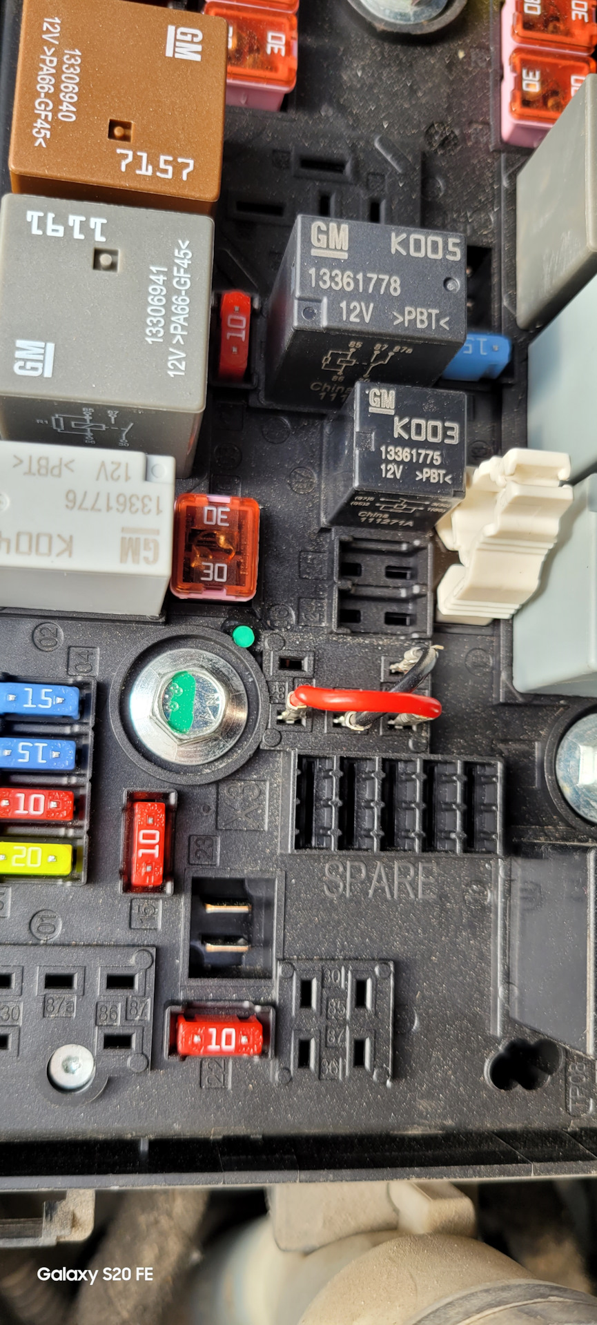

Для работы ДХО на галогене нужно немного переделать проводку. Сам в сентябре дооснастил опциями ДДиС и автодальнего и так же обнаружил факап с дхо. Нужно в бсм пару пинов переместить, вынуть 2 реле из подкапотного монтажного блока и там сделать 4 перемычки.
На хрена перемычки? Я сделал так.
Я думал сделать так, но пока на перемычках. В идеале переделать проводку в монтажном блоке, в обход всех реле и перемычек.
Меня больше беспокоят провода которые перепиновал в блоке bcm, их сечение 0,35, а должно быть 0,5.
Я про это и имел ввиду. Штатно на галогене не было ДД, соответственно, проводка сделана иначе. А провода были сигнальными, а стали силовыми. Плюс толщина дорожек в монтажнике крайне мала. Но один человек немного успокоил, сказав, что гоняетя так уже 2 года и ничего не отгорело.

Если не ошибаюсь, чтоб заработали дхо надо проводку переделывать.

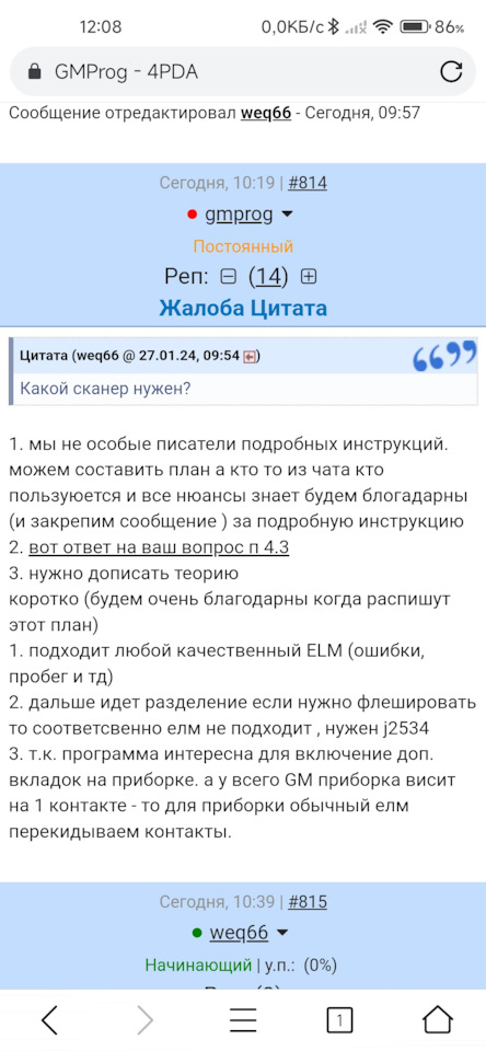

Шикарная инфа и титанический труд👍 А как отключить проверку ламп программо?
Если просто и коротко то через GMprog
Это TIS ? SPS ? Какой параметр?
4pda.to/forum/index.php?showtopic=989510
По ссылке файл недоступен. Вы не могли бы помочь с рабочей ссылкой на файл ?
По ссылке тема на форуме, где велось обсуждение программы. Но походу тема эта давно заглохла, судя по комментариям
Уже нашел как скачать, но программа не функционирует нормально. Какие то проблемы с сервером. Еще нюанс с кредитами, как их пополнить неясно, да и смысл если програ не пашет.
Пару месяцев назад пробовал все работало, но я работал через windows версию программы и sm2 pro. Если ты подключаешься через elm327 то там есть сложности, не все адаптеры подходят и нужно перепаивать 2 провода.

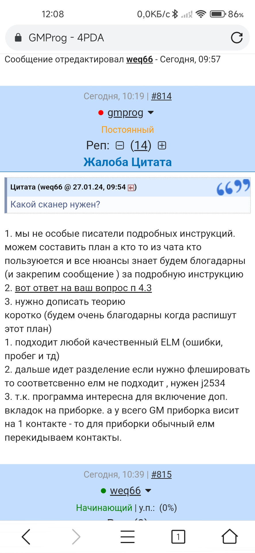

Не планируете сделать инструкцию по работе с GMprog?
У разработчика есть каналы на ютубе и телеграмме. Там можно найти инструкции.
Разработчик сливается, никакой конкретики (
