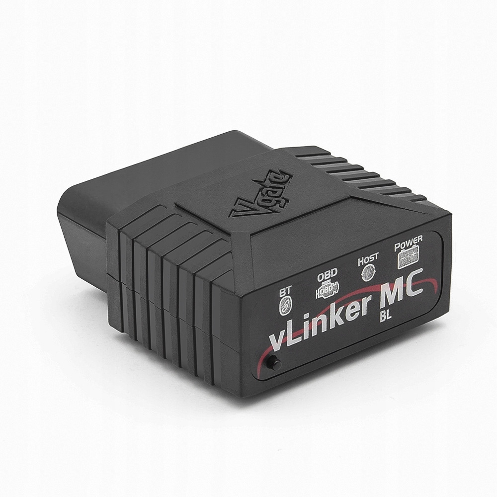

Далее будут хвалебные оды, заодно раскрою, чем я пользуюсь для диагностики. Итак, во-первых это
Так как другие члены семьи и друзья ездят не только на фордах, а в случае горящих лампочек на приборке первым делом обращаются ко мне, плюс пользуюсь я только андроидом, взял версию МС с синезубом. Также есть версия более дешёвая FD, которая заточена под FORScan. Также имею честно купленную программу FORScan Lite (версия для android). Вот имея это всё счастье пишу в поддержку, что хоть какие-то параметры кондиционера, даже включение муфты, отсутствуют, на что получаю ответ:

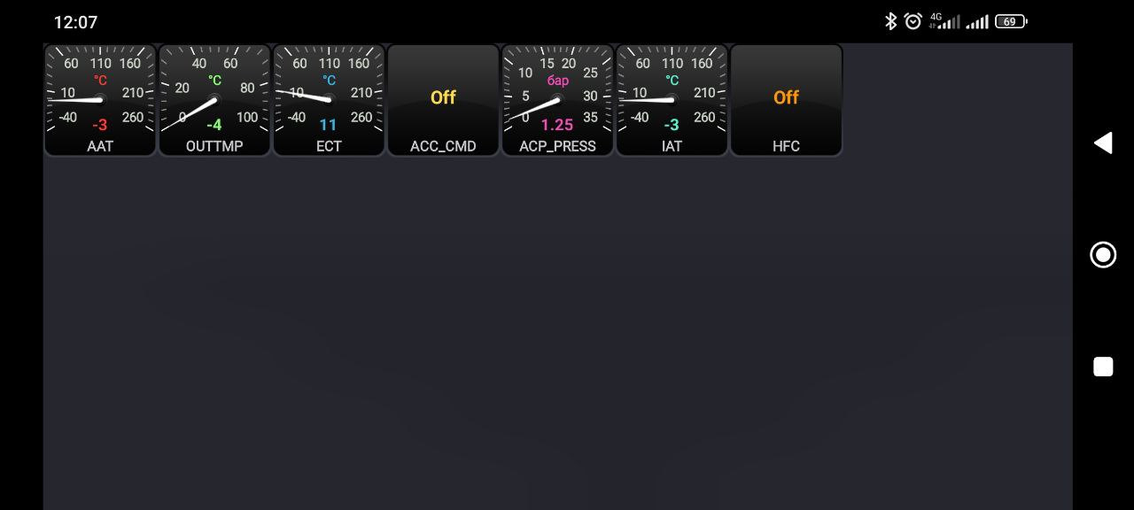

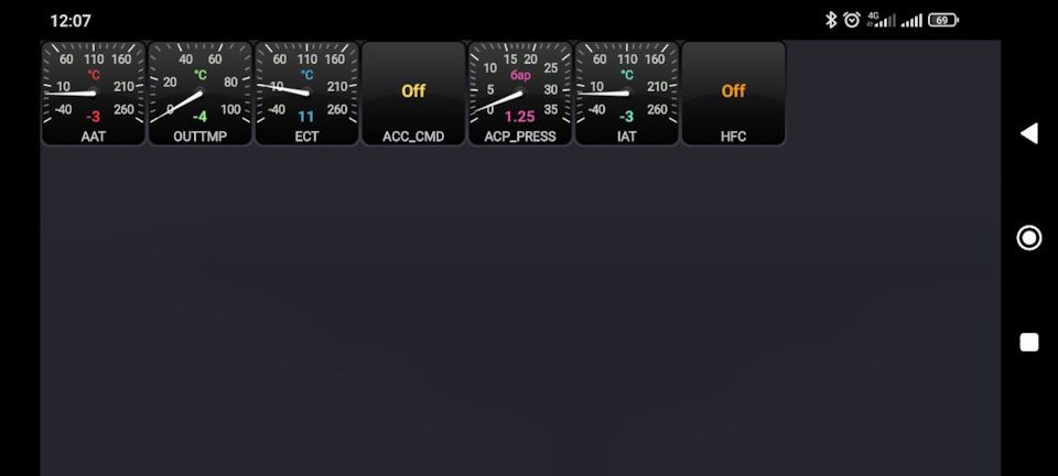

Спасибо. Добавили несколько параметров, в т.ч. ACP_PRESS — собственно давление фреона. Также добавили ACP_CMD и ACP_REQ, но они идут как часть составного PID, выяснить на 100% работают они или нет мы не можем. Вот тестовая сборка:
А они работают! Ох, радости моей не было предела!
