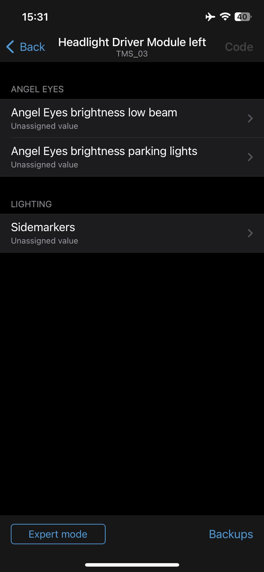

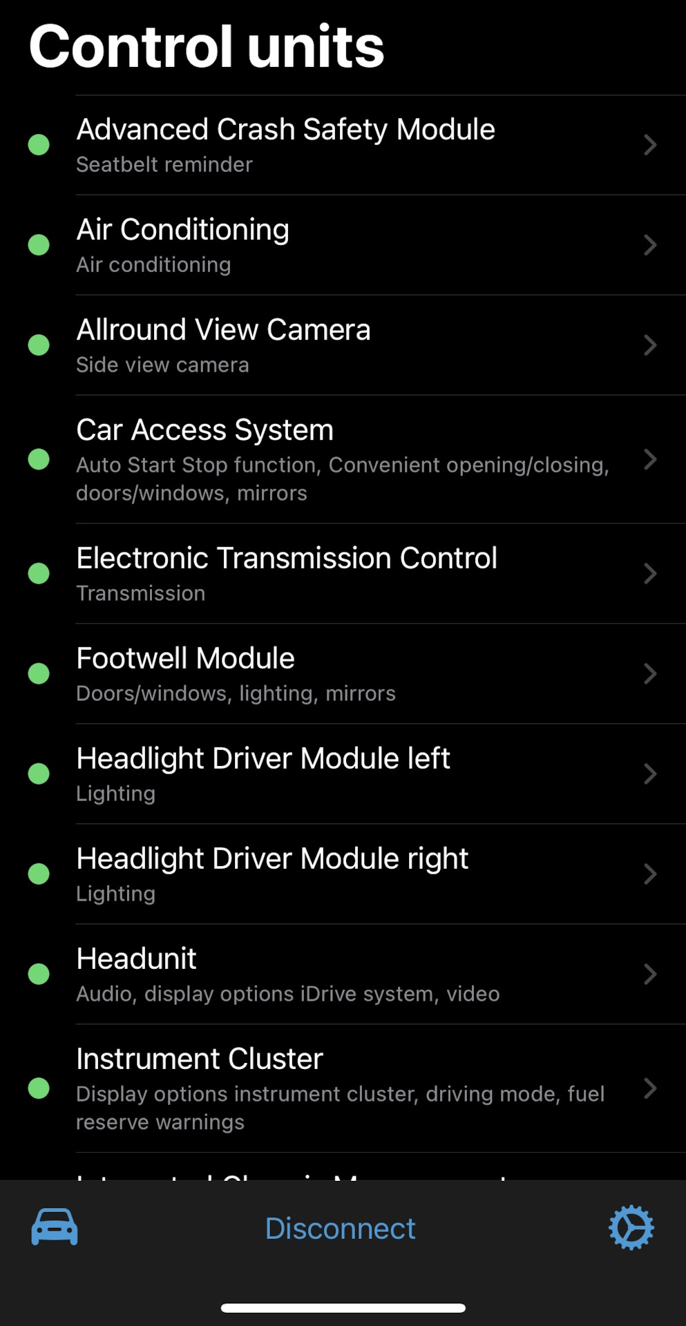

Доброго времени суток!

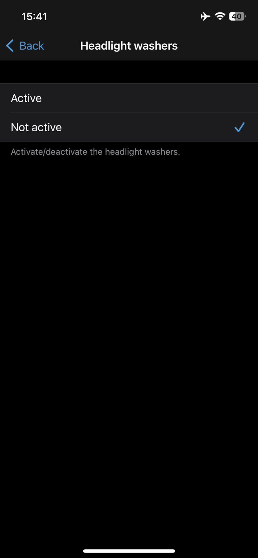

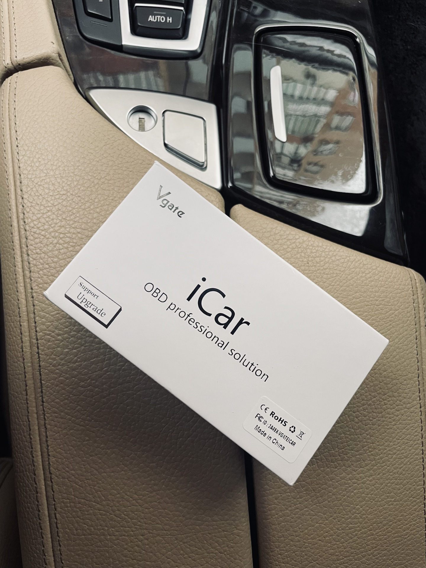

Давно уже хотел закодировать в автомобиль несколько полезных плюшек. Помню на своей бывшей белой пятерке была возможность закрытия багажника с кнопки ключа, также был выключен омыватель фар при ближнем свете фар и другие мелочи…
Нашел человека, которые за пару-тройку тысяч рублей может все это сделать.
Подумал, ладно может на 23 февраля сделаю себе подарок. Через какое-то время случайно натыкаюсь на интересный пост. Спасибо тебе добрый человек, Bob4ick!
Делаем все в точности по инструкции, как написано в посту (по ссылке) выше.

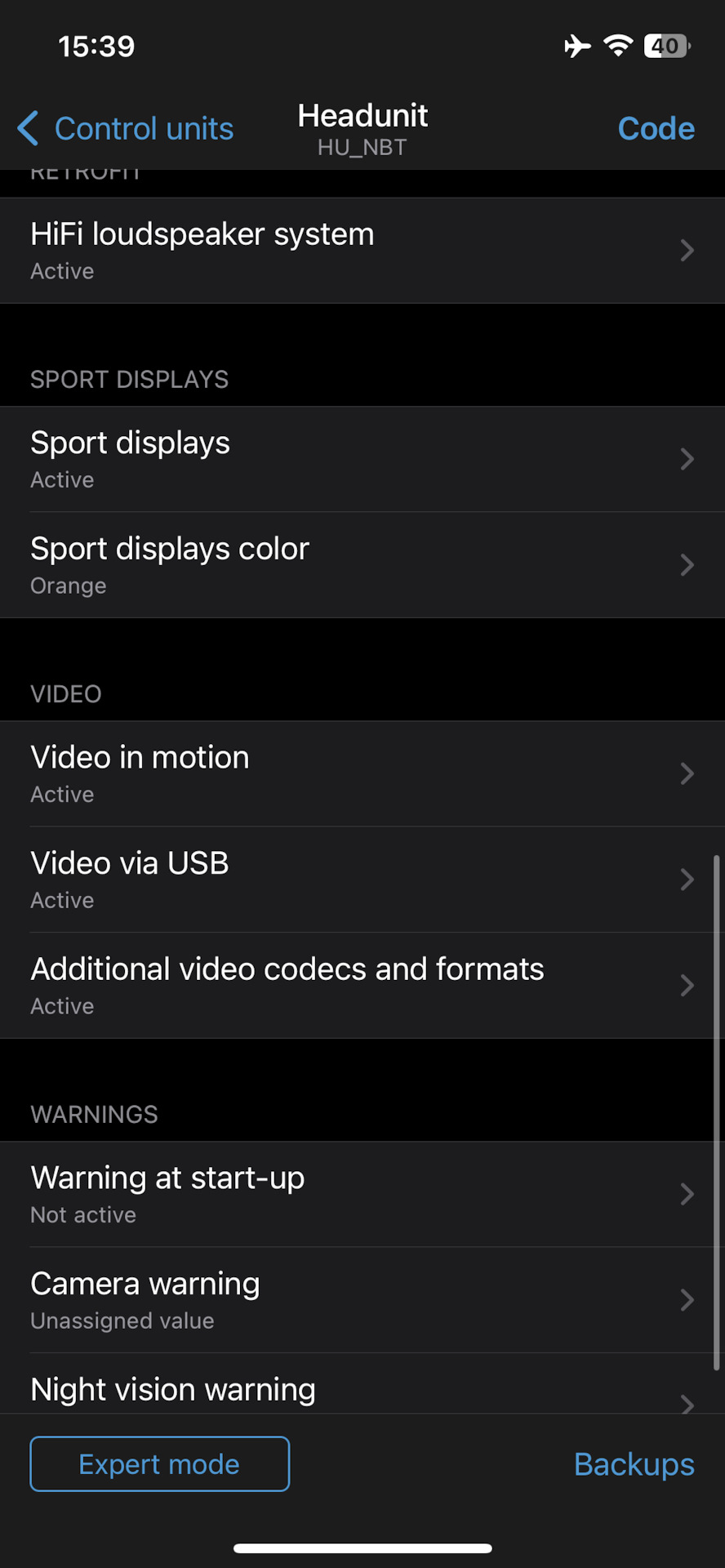

Все работы проводил на стареньком ноутбуке c Windows 10 и iPhone 12 (iOS 16.4.1). Далее небольшой отчет с комментариями, поехали!

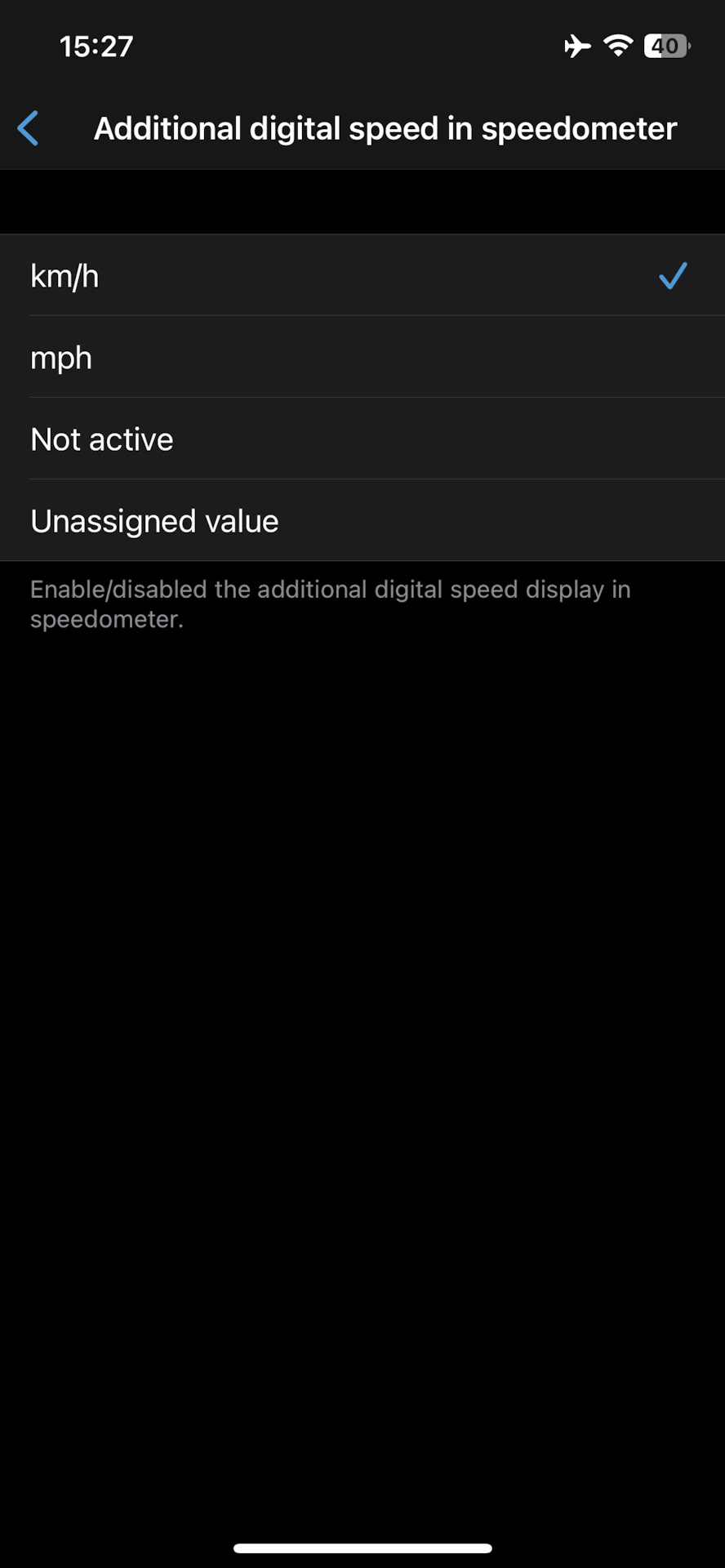

Все на английском, при небольшом знании которого все легко можно перевести. Интуитивно-понятно.
Все что хотел, закодировал! Работает без проблем. Добавил еще возможность закрытия багажника с кнопки ключа и sport+. ✅

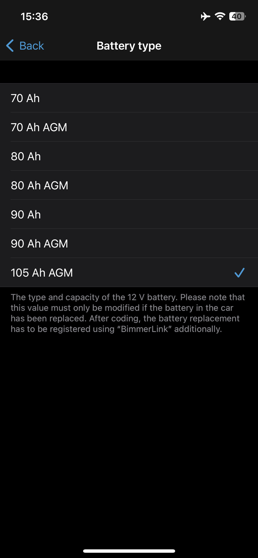

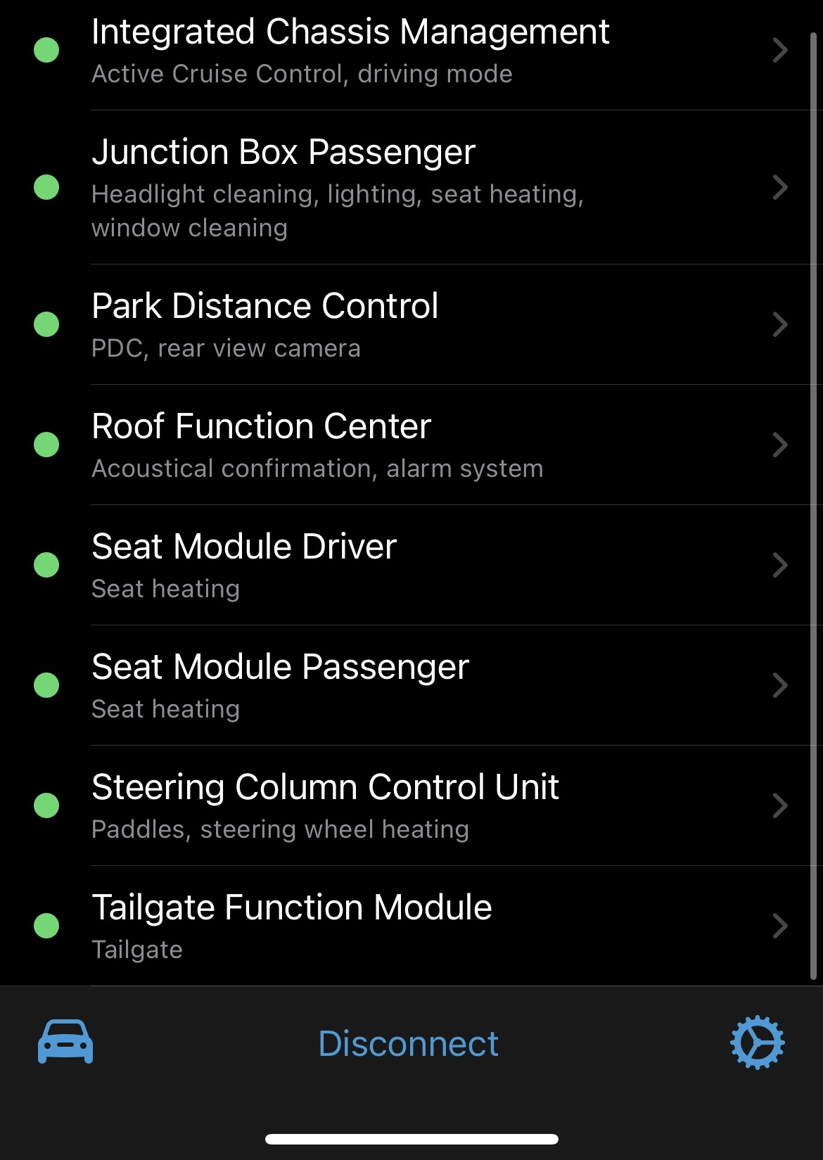

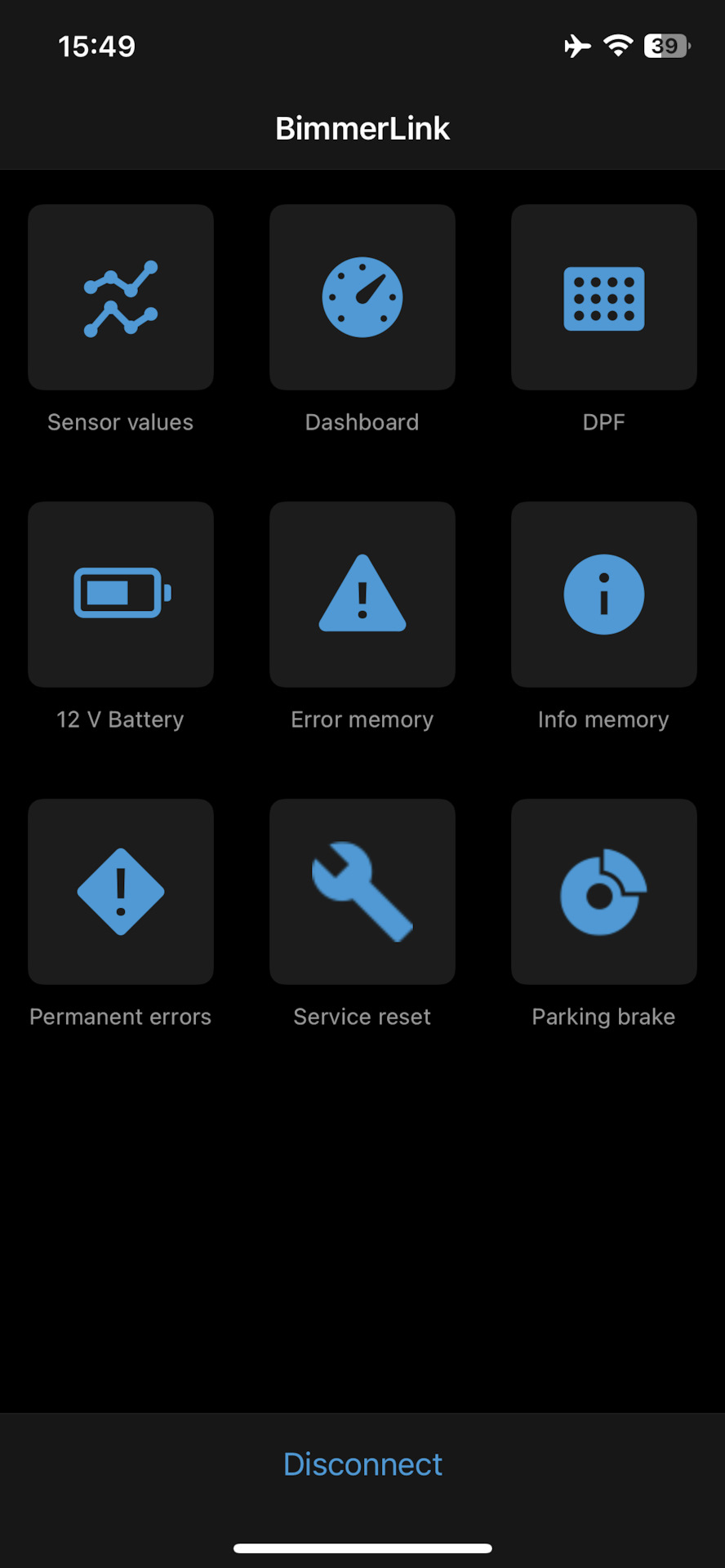

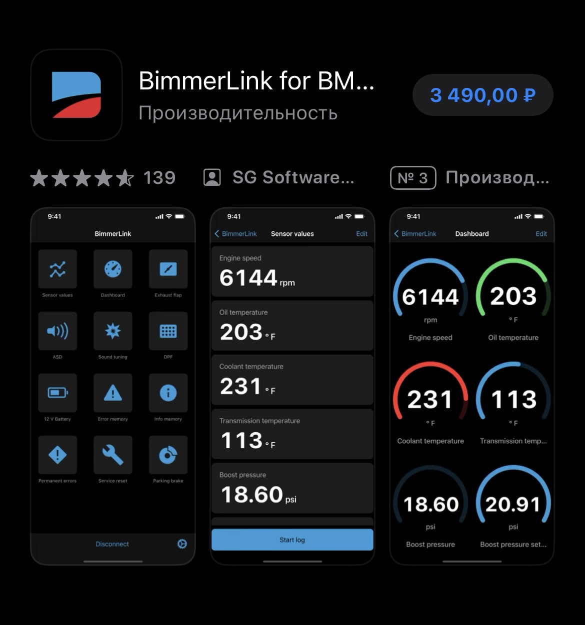

Далее зашел в BimmerLink.

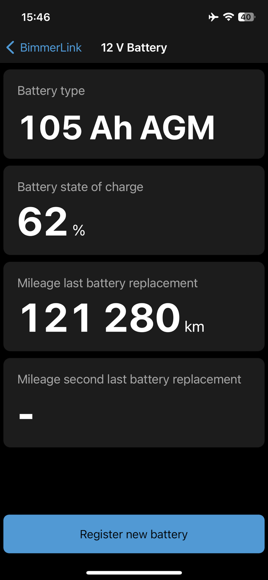

В этой программе можно прописать новый аккумулятор, посмотреть ошибки, узнать состояние сажевого фильтра, сбросить межсервисный интервал всего и вся, перевести колодки в сервисный режим и т.д.
Вообщем, делая вывод, за такие деньги иметь сию приблуду — это топ! Да это Китай, да надо провести некоторые манипуляции с компьютером и телефоном, но при этом мы будем иметь «приближенную к оригиналу» BMW-шную программу. Отличное дополнение к Rheingold, которое необходимо иметь каждому владельцу BMW (мое мнение).

P.s.: после пары недель пользования программами, я склоняюсь к покупке BimmerLinka в App Store (так все-таки удобнее и надежнее). BimmerCode на один-два раза, не более — его нет смысла приобретать.
За 3490 рублей — приобретено! ✅

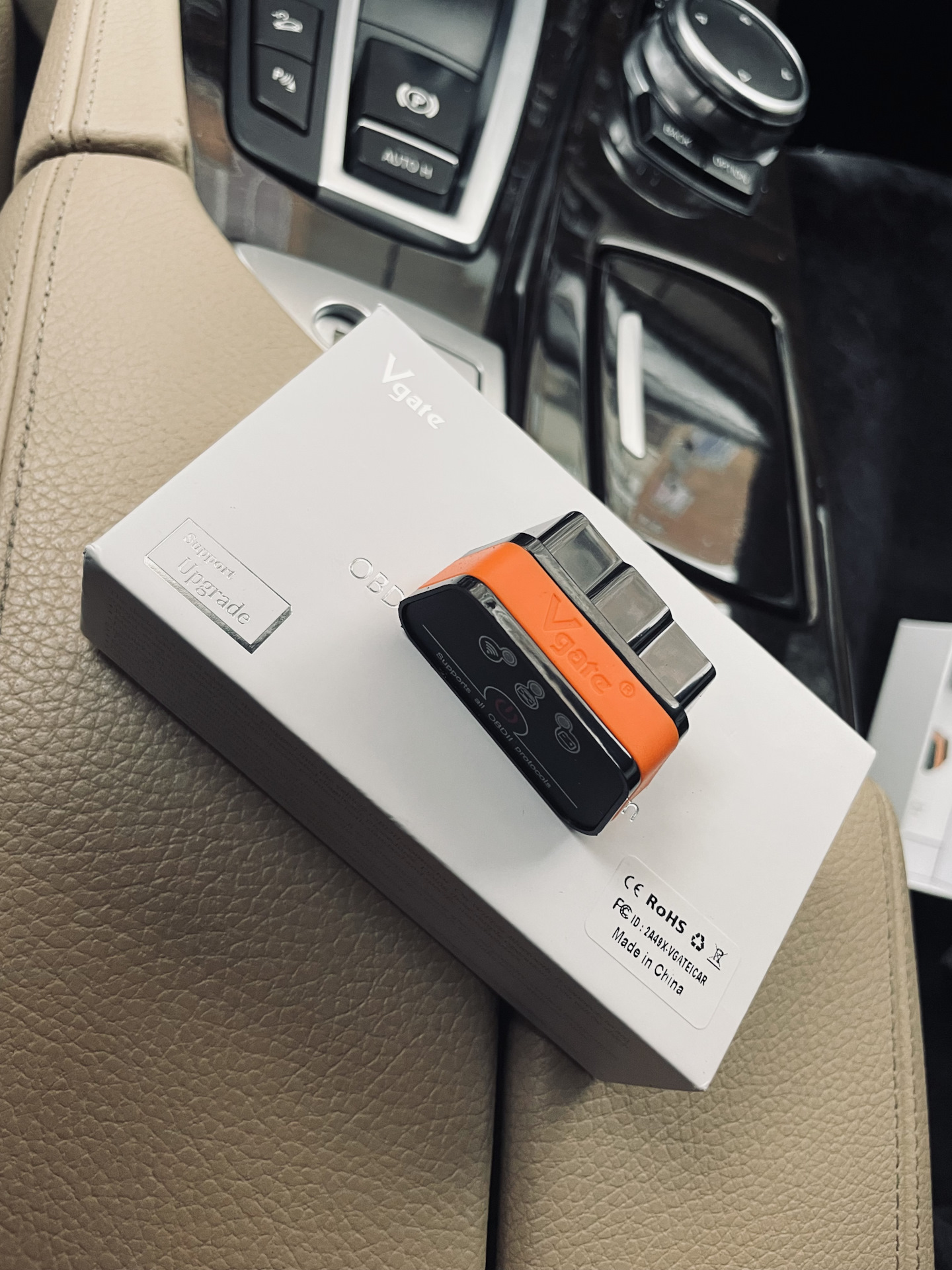

Еще с первой БМВ купил OBD адаптер и лицензии на BimmerLink + BimmerCode. Еще ни раз не пожалел, так как помимо кодирования опций, что в целом плюшка но одноразовая, возможность посмотреть заряд аккума с телефона, спросить интервалы и перевести задние тормоза в сервисный режим — это топ. Плюс один раз купил лицензию и забыл навсегда про обновления и тп

Тоже взял его, разбирался с ncs-expert. Клинило меня что всё так сложно. Удалил нафиг купил лицензию биммер коде, адаптер и всё работает, быстро и качественно.
Вот только это лотерея увы я купил точно такой же свисток с WiFi подключением у меня андроид в итоге вафля отваливается и коннектится снова и так по кругу брал у проверенного продавца в итоге шляпа .
Согласен, что лотерея. Но товар можно же вернуть и перезаказать снова?
В моём случае сроки на спор профукал отдал другу на Х1 у него айфон там всё работает.
А, ну дело видимо не в приблуде этой было, а в андроиде.
Так она работала с андроидом пока моя ждала запчасти давал друзьям они спокойно подключались и читали свои машины а потом раз и тишина нет подключения но оно есть потом отвали и так по кругу. А вот айфоны как работали так и работают без проблем.
