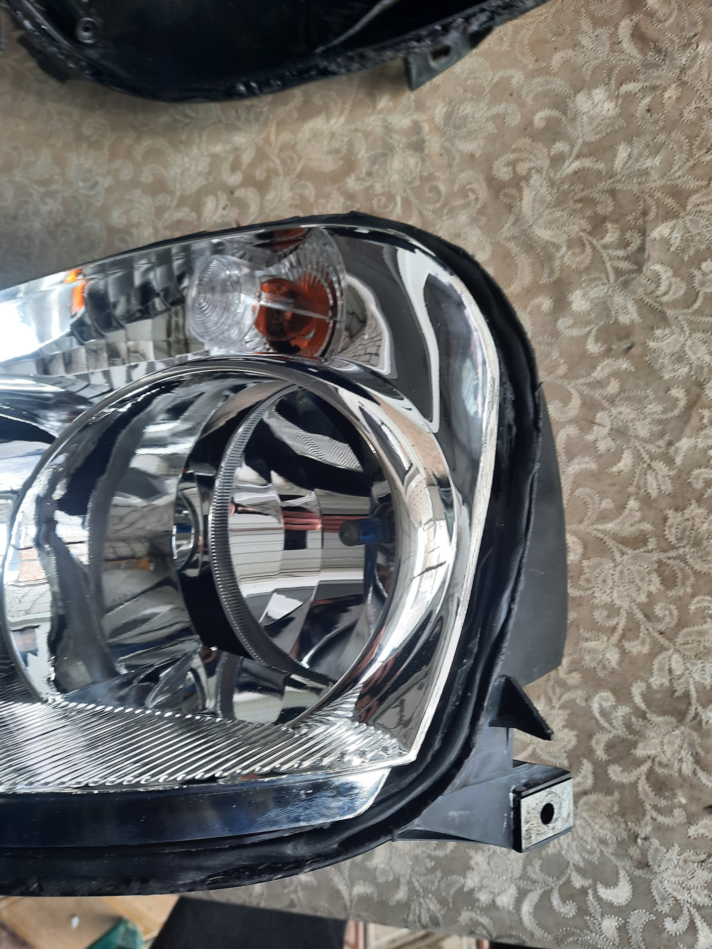

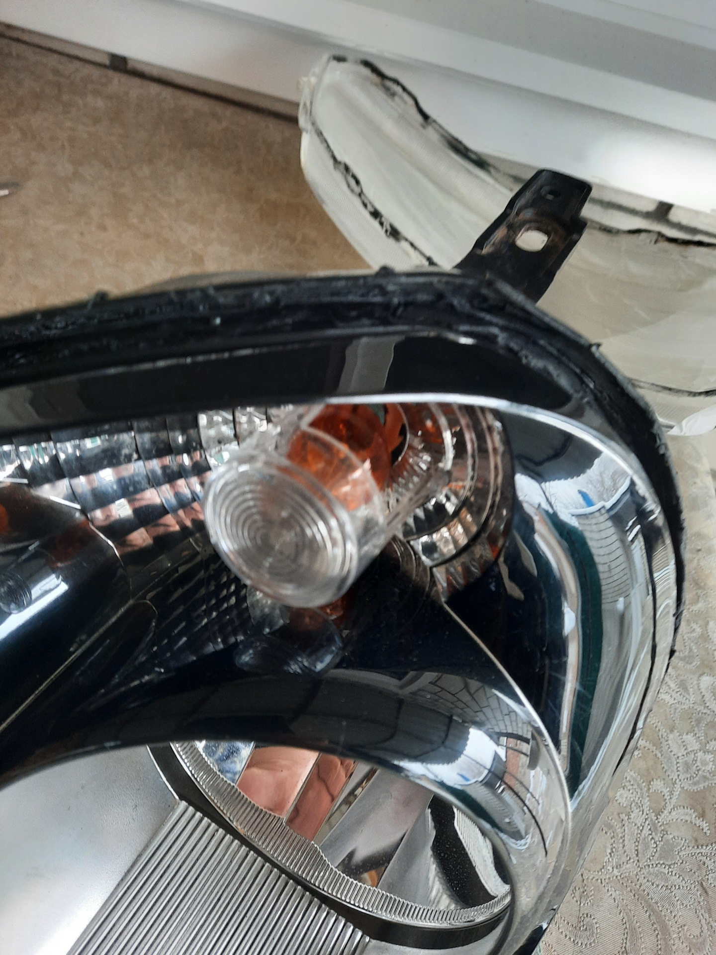

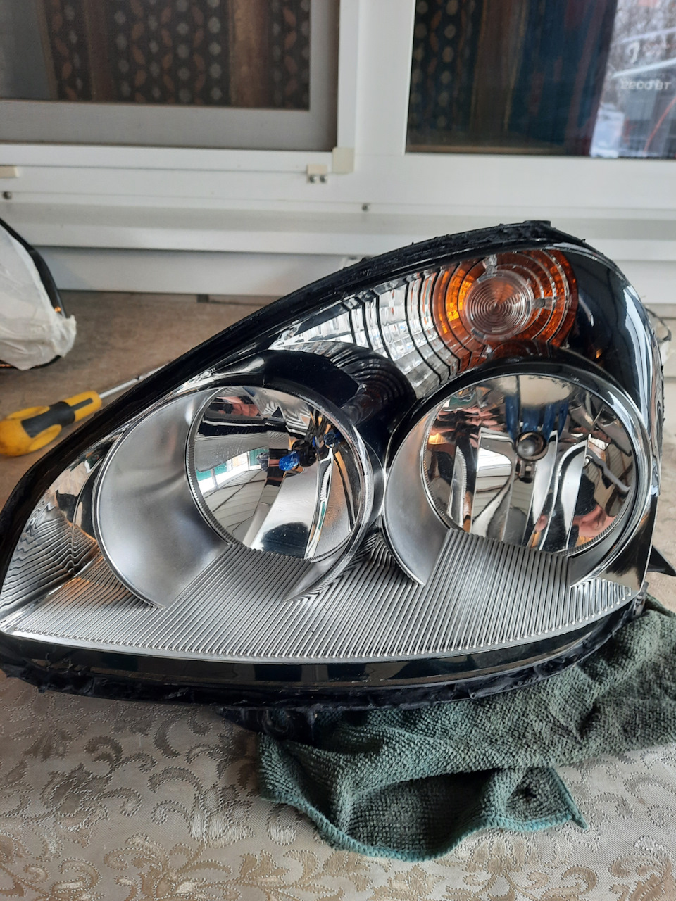

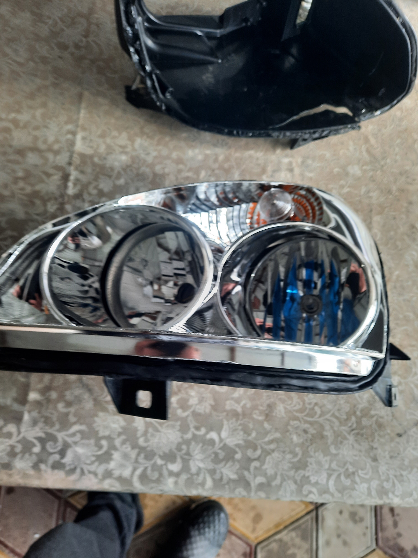

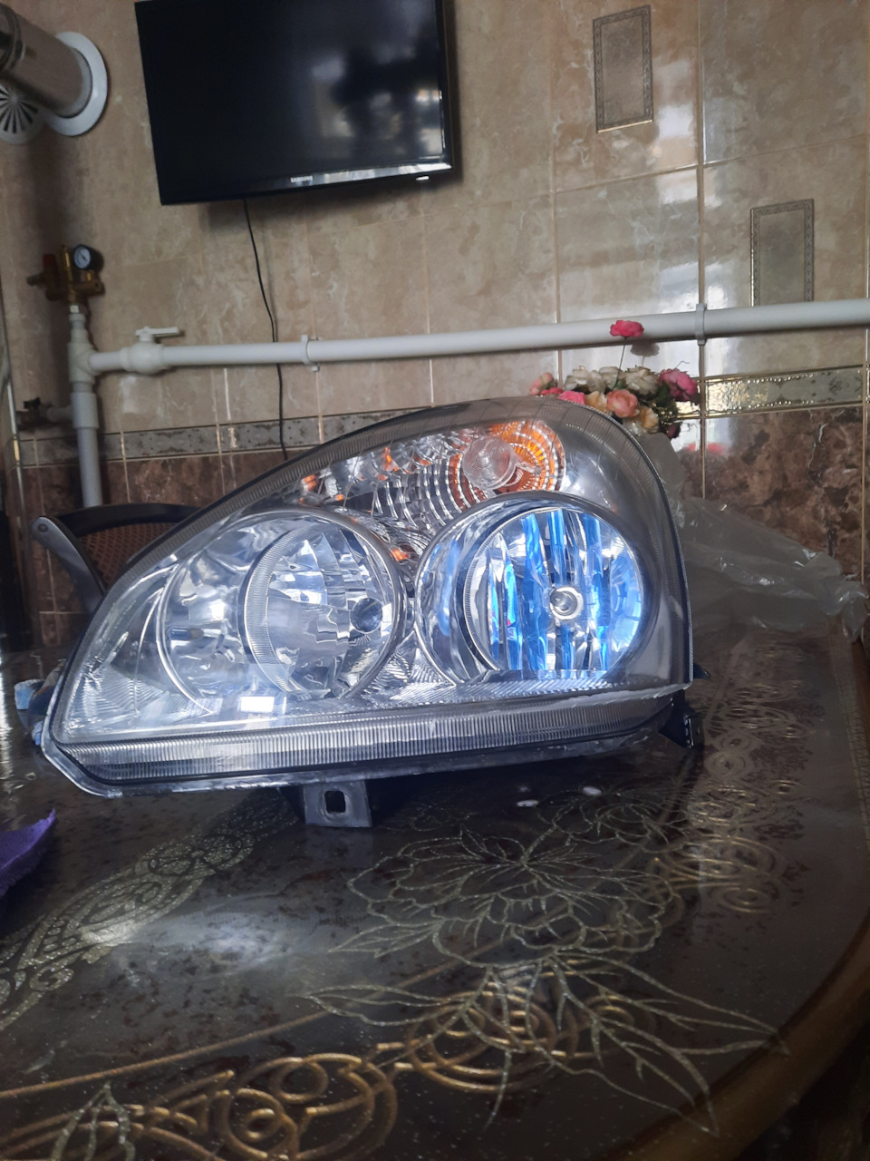

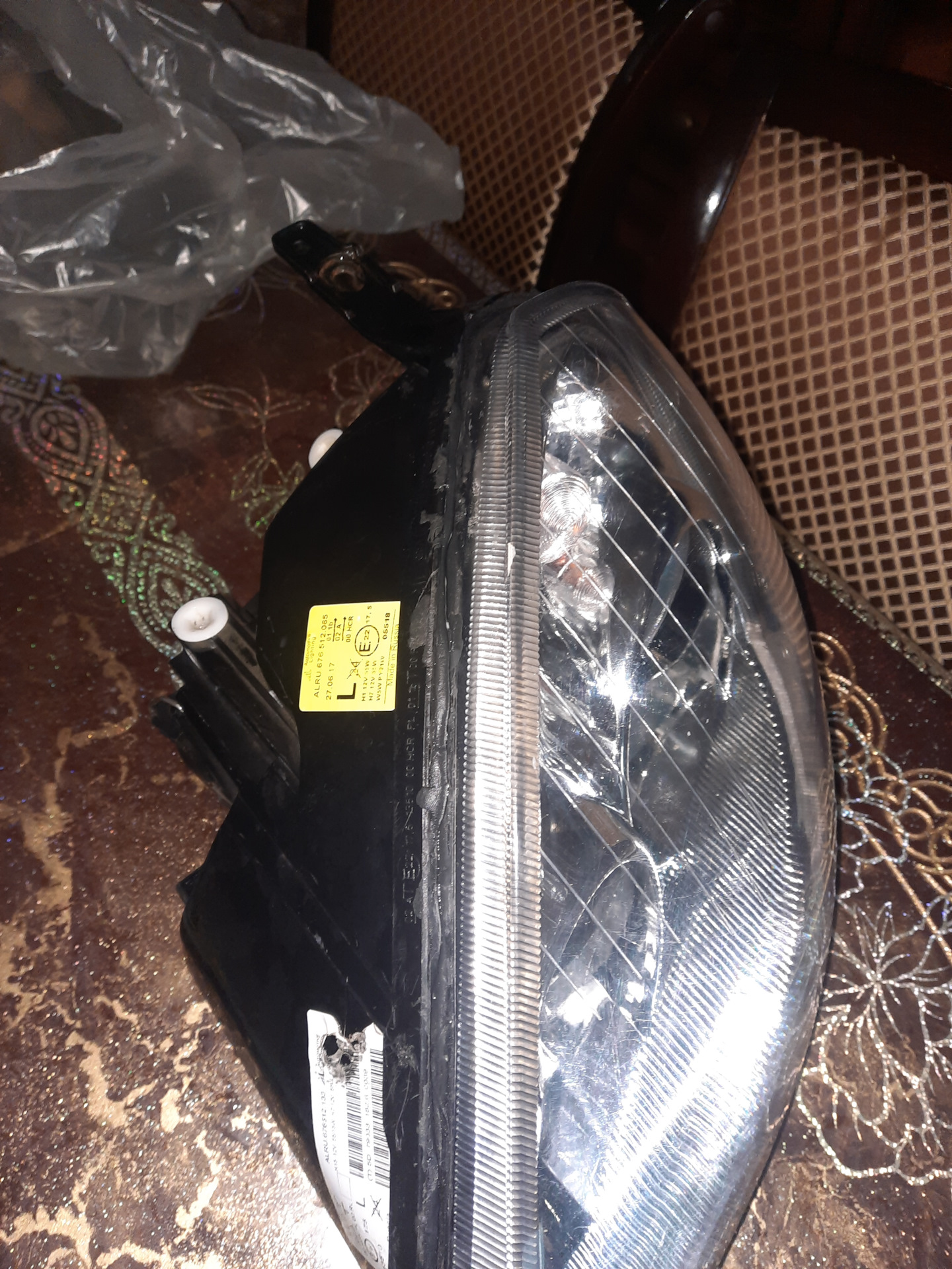

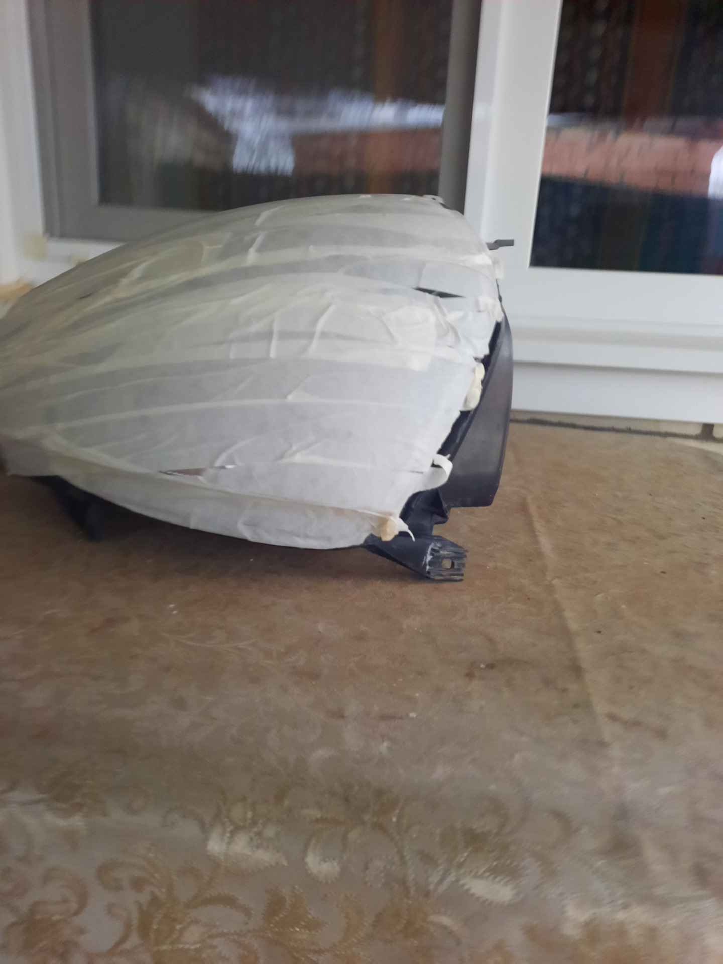

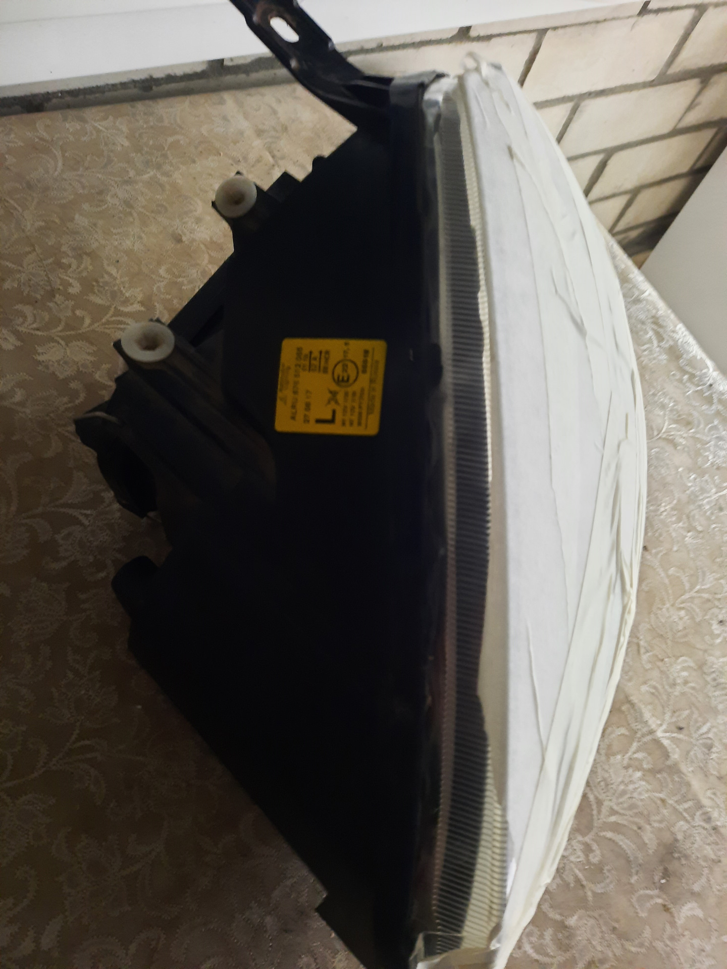

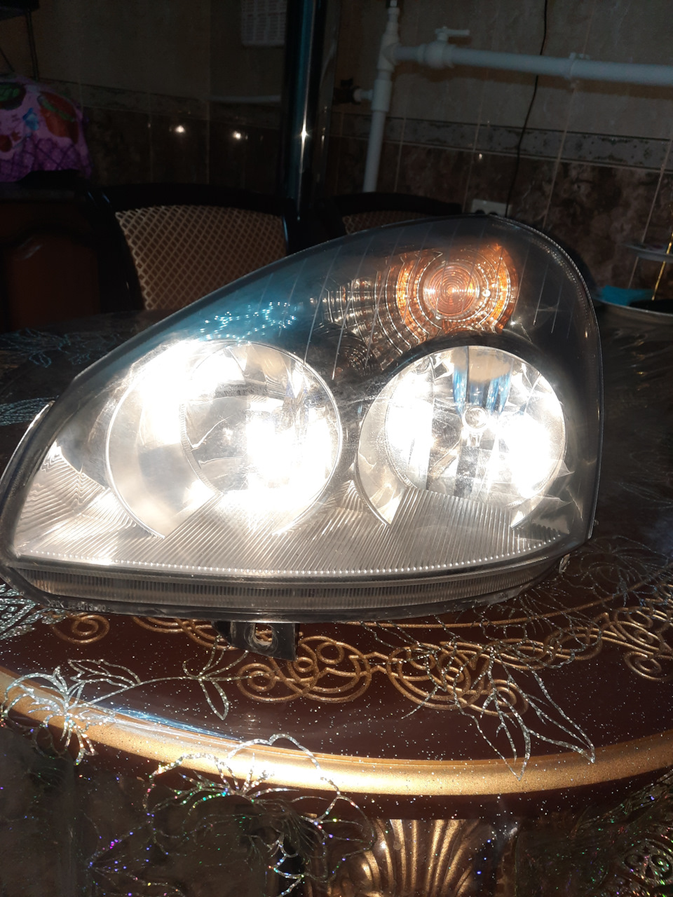

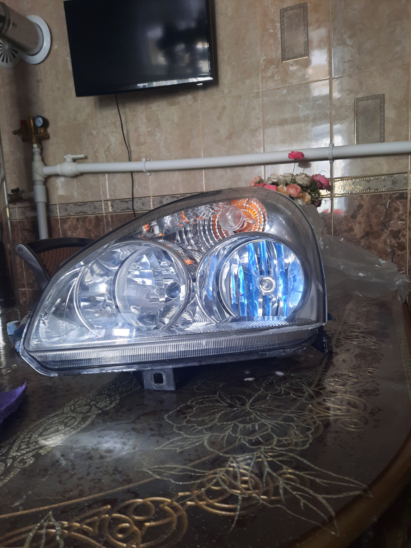

Всем привет, вот руки дошли и собрал левую фару, теперь уже приора 2, с дхо, писать много не буду, всё вытрухивается, и ставится вместе с патроном отражателем, регулировками в блок фары первой приоры, аналогично проделывать нужно и справой, ну пока некогда заниматся, уже на вахту пора, через месяц дособеру, полирну, и бронь нанесу, а там может и поставлю, новые поберегу, все благ и ровных дорог

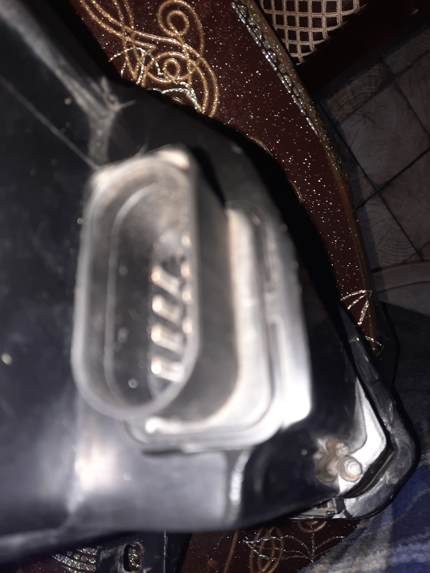

Если думаешь брать бери от второй приоры, даже если не добавлять пин, они будут работать штатно, не будет только дхо, захочешь сделать всегда добавишь по проводу на фару и будет дхо
здравствуйте подскажите пожалуйста от куда и куда подключается этот пин
www.drive2.ru/l/665326581668912012/
В чем отличие фар?
В посадочных местах ламп h7 и h15 вместо h1, что такое посадочное место лампы h7 на первой приоре зажим верхний, что не даёт лампе сесть правильно, нормально вставить лампу только при снятой фаре, а так малейший перекос, и на потная фара, имеет хороший дальний свет за счёт лампы h15, так же имеет дхо, мне попалось, я сделал, тем более отражатели чуть под выгорели первой приоры, а так бы не заморачивался, за не иммоверной цены на них, я уже писал к примеру в 17 году я отдавал 6500 за оригинальные фары, а не шляпу
