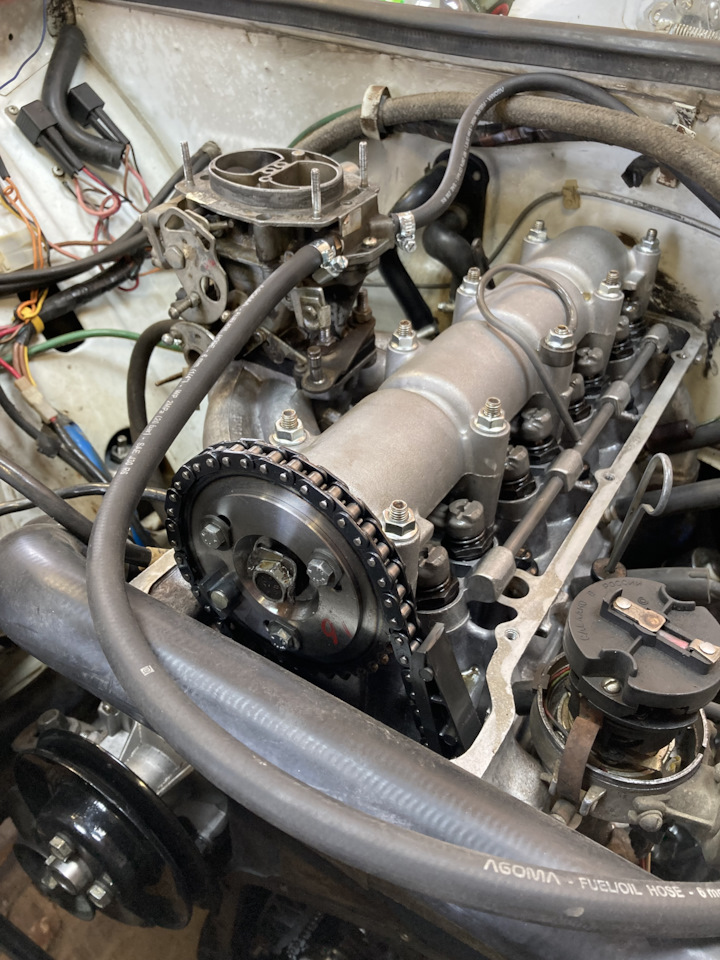

Снимаем клапанную крышку, выставляем ВМТ по самой длинной риске,
метка на распредвале и звезде должны совпасть, тем самым мы можем регулировать 8 и 6 клапаны.

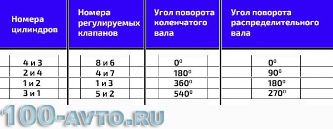

Вот 2 картинки по которым производится настройка:
По картинке 1 мы смотрим какие клапана нам регулировать, по картинке 2 можно спокойно понять на сколько нам прокручивать коленвал для настройки. Советую в процессе работы керном набить риски через каждые 90 град как на 2ой картинке.
И таааак, начнем, еще раз говорю что первые клапана при ВМТ регулируем 8 и 6. Берем щуп и вставляем в 8 клапан, если зазор большой что щуп пролетает со свистом, то вставляем его полностью, срываем контргайку, и откручиваем солдатик так, что бы щуп не двигался, поджимаем контргайку ключом держа солдатик, и потихоньку закручиваем ключом на 13 солдатик, до того момента пока щуп с небольшой силой не начнет выходить, и припускаем еще на капельку, пробуем наш результат, если щуп входит так же легко, то повторяем действия, если с небольшим усилием, то это, что нам надо. Повторяем наш результат на 6 клапане.
Забыл сказать, двигатель должен быть температурой 20 градусов, это та температура при которой зазор 0.15 актуален, меряйте пирометром если он у вас есть.
Переходим далее, прокручиваем двигатель за коленвал на 180 градусов, или на 10.5 зубчиков на звезде распредвала. Регулируем 4 и 7 клапана. Суть я думаю все уловили, по крайней мере это самый понятный как по мне способ, ибо большинство видео и каких либо разъяснений по этой теме приводили к совсем непонятному объяснению самого процесса.

Так, снимаем клапанную крышку, выставляем ВМТ по самой длинной риске, метка на распредвале и звезде должны совпасть. После переходим к регулировке 8, 7, 6 и 4 клапанов, щуп так же 0.15.
Проворачиваем коленвал ровно на оборот, до совпадения:
замечу, метки распредвала уже нет при провороте, она внизу. Регулируем 1, 2, 3, 5 клапана.

а что делать если метки не совпадают с большой а совпадают с маленькой, или вообще не совпадают, при выставлении меток они проёбываются на 2 на 3 зуба, что тогда делать?
ставить большую метку снизу, смотреть где находится верхняя, ослабить натяжитель и перекидывать цепь на звезде распредвала до того момента пока метка фатически не встанет идеально
это понятно я так и делаю, просто понимаешь всё равно не совпадают потом после прокрутки, и хз вот в чём причина
прокрути пару раз, бывает такое что куда то съебывают, но почему то при след прокруте все встает) и меняй звезды и цепь, явно уже укатанные)
