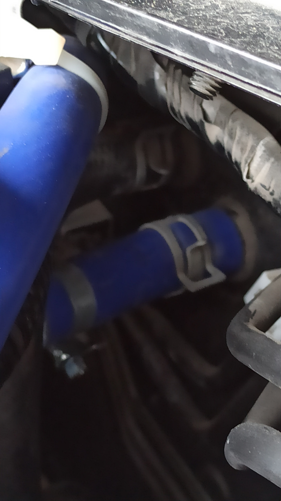

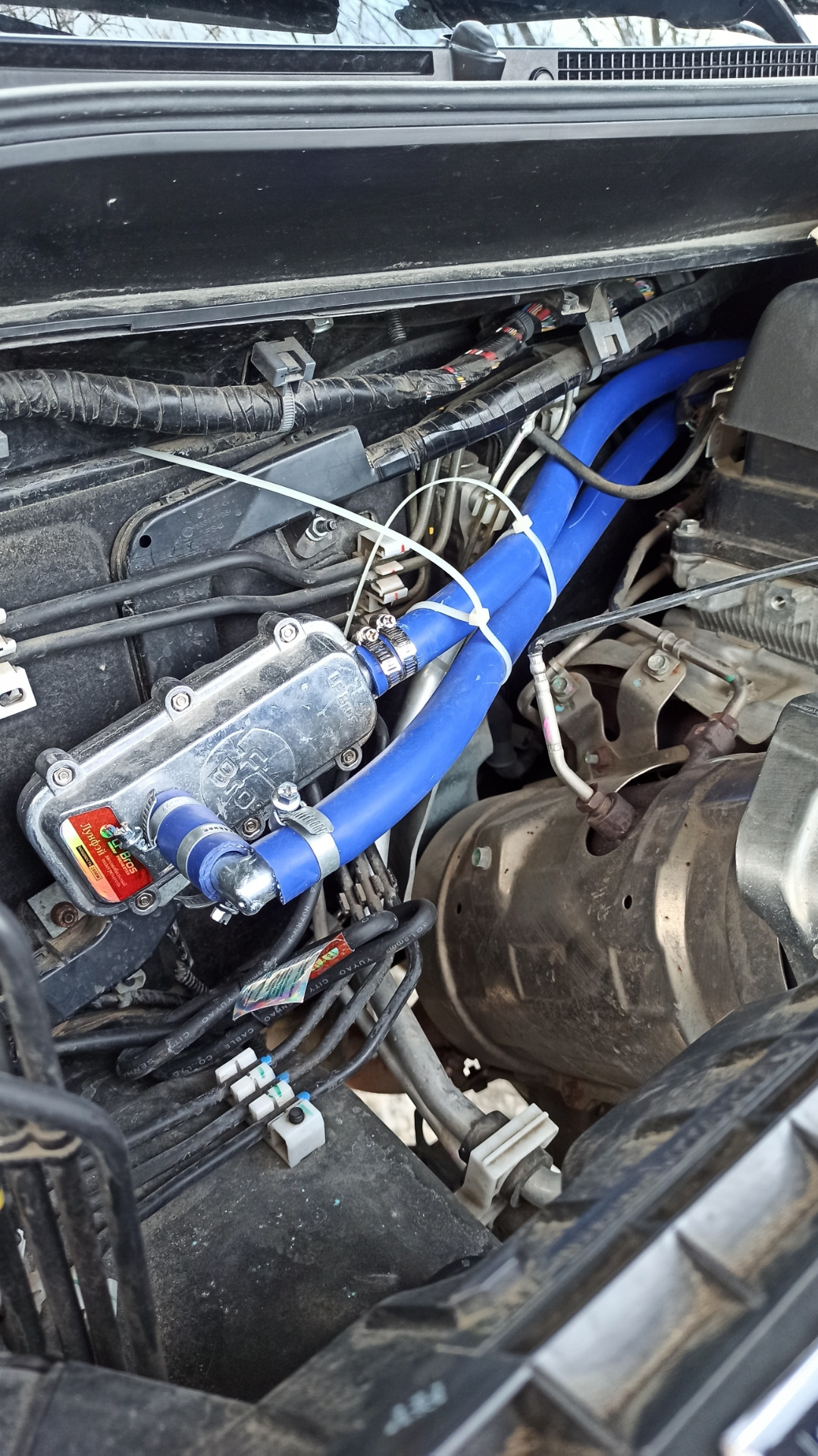

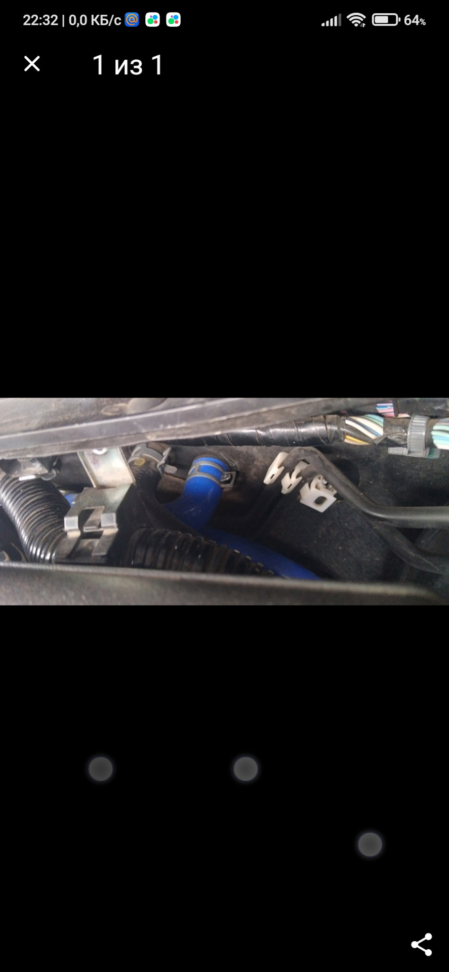

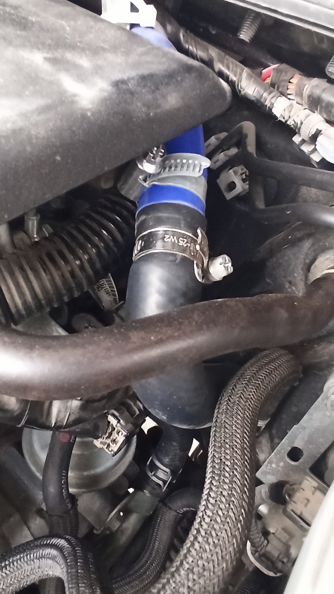

Всем привет! Огромное спасибо ребята за подсказки по размерам и подключению! Месяц использования. Не знаю почему не поставил сразу . Цена, на озоне около 2000. Шланги были, хомуты были, но я их заменю, и повороты заменю на "однородные " Ради эксперимента всё не по фен шую. Крепление самодельное из куска пластины. Сам подогреватель китайский, лунфень, 2 кВт. За 20 минут при -20 нагревает антифриз до 30 градусов. Иногда минут на 10 включаю и даже за это время машина заводиться как летом. Что получаем в итоге:- продление жизни движку, вонь из выхлопа, как на холодную сократилась в разы. Иногда вообще нет. Печка как грела, так и греет. Но, случился казус . Я ни разу не смотрел на расширительный бачок антифриза . Вчера полез смотреть сколько нужно шлангов для переделки забора воздуха и тут за 2.5 года эксплуатации задал себе вопрос, а это что за бачок. Посмотрел в потёмках, а он пустой мне показался . Думаю, а что это вообще за бак. ))) . Привык я к новым машинам и начал забывать, что тех жидкости надо мониторить постоянно . Вот такой вот поворот сравним с историей про мой дизельный БМВ и заправку его бензином ))))… В общем долил с утра грамм 200. Вобщем, приблуду советую, у кого рядом розетка и кто не лениться лишний раз открыть капот и кто не готов на вебасту.

отличная идея! давно пора было кипятильник японцу…да в 220v)))) ладно все это шутки!)))) зачет! а циркуляцию кто знает где подача, а где обратка на радиаторе отопителя?
Спасибо Pave-l300 😉. Синий- подача в печку.
Он и салон греет если забыть выключить.
Я уже проверил🤣.
По крайней мере стекло отходит да и внутри теплее.
Надо как-нибудь попробовать . 😄
Если розетка рядом, милое дело. Себе подсобрал конструктор на базе Defa. Правда дороже будет китайского в разы. У них и для L200 есть комплект 0,55кВт, но есть и мощнее. Можно розетку в салон и отопитель воздуха на 1-2 кВт, чтоб салон тоже грелся.
Да, я смотрел Defa. В итоге этот эконом выбрал. Функцию выполняет. А салон греть, даже не знаю. Мне если честно не принципиально .
Есть обоснованные опасения что эта приблуда проработает один сезон. У меня проработала полтора. Хотя может и подтянули качество.
Ну как сказать. Я её разобрал, конструкция корпуса удивляет 😄. Да и хрен с ней. З.Ч. есть на них, на край новый куплю. Отзывов много, в основном хорошие, по крайней мере лучше чем на наши подобные. Там вообще мрак.
Не заметил предыдущий пост, там всё обсуждалось. В любом случае желаю удачи и напишите про опыт эксплуатации.
Да в принципе основное написал . Мне нравиться . Вариант рабочий. Около месяца, каждый день включаю, иногда в день по пару раз. Просто не ленюсь подключать.

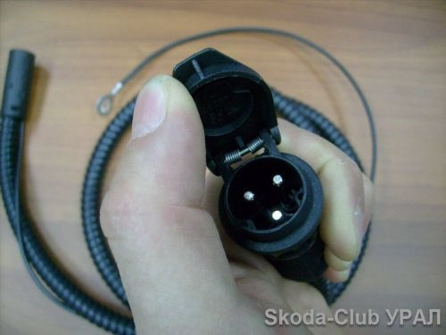

можно вывести разъем для подключения около решетки радиатора, и капот открывать лишний раз не придется. ( разъем герметичный естественно, с крышкой)
Спасибо. Думал про это . Но сейчас времени нет мудрить. Может летом сделаю, что скорее всего.

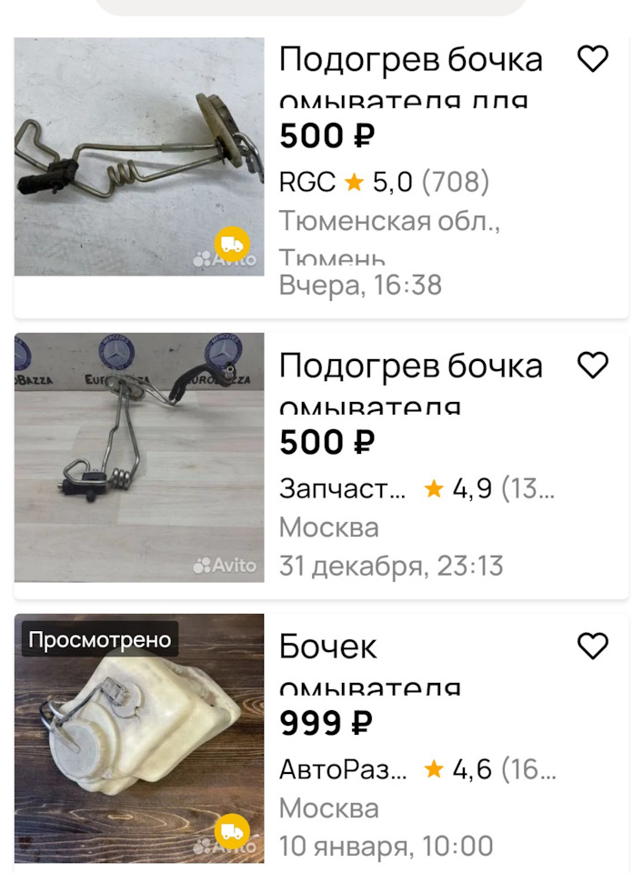

Теперь ещё добавить подогрев бачка омывателя от Мерседеса. 😉
Можно кстати 🙂
Ага. У меня в -35, незамерзайки застыла. :)
